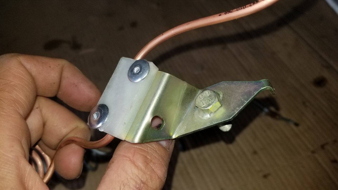

Un commentaire sur ce sujet très ancien mais qui m'a servi de référence, du coup il me semble que c'est mieux de faire mon commentaire ici pour ceux qui se poseraient les mêmes questions. Pour ma part il fallait changer un tube de frein arrière dont j'ai cassé la tête au démontage.
A l'époque Domi écrivait :
Ce foutu Y est placé sur la traverse (l'essieu) AR et tu devras déposer le réservoir pour y accéder.
Je ne comprends pas pourquoi il disait ça, en fait, on y accède très bien sans démonter le réservoir sur ma 2CV6. Donc si ça arrive à d'autres, rassurez-vous, c'est déjà assez compliqué comme ça, pas besoin d'en rajouter (sauf si c'est pour le plaisir ! :p )
Pour moi l'astuce a consisté à mettre une petite tige (fil de fer) dans le trou où est censé passer le boulon, pour pouvoir se rendre compte à peu près si le boulon est proche du but. Ce qui m'a paru le plus gênant, c'est l'aile qui ne permet pas de voir directement dans la traverse. Pour ça il faut utiliser un miroir (plus propre que le mien si possible) et une lampe de petite taille pour ne pas gêner la vue.
Mais le plus important c'est de former au préalable le tube pour qu'il ressemble comme deux gouttes d'eau à celui d'origine. Et ça, c'est pas le plus facile si vous achetez chez MCC... En effet à l'instar d'autres brillantes refabrications onéreuses et de même marque, c'est fait avec les pieds, à savoir :
1) la longueur du tube au delà du blocage de milieu de traverse est beaucoup trop longue (d'au moins 5 cm) ce qui vous obligera à ajouter un pli en S pour le raccourcir entre le blocage et le trou de sortie du tube (espace restreint) histoire de bien compliquer la chose
2) le système de blocage de milieu de traverse est parfaitement solidaire du tube à l'origine, c'est fixé serré et proprement, alors que sur le tube MCC, la fixation en plastique, grossièrement rivetée (c'est l'hallu franchement un truc aussi mal fait), est extrêmement lâche, donc la fixation pivote largement autour du tube. Illustration :
Origine
MCC (sans bouger le tube)
3) histoire d'encore plus compliquer le challenge :enerve2: l'extrémité du boulon sur la refabrication n'est pas conique, ce qui sur l'origine facilite les choses. Elle est bien carrée donc il faut vraiment avoir de la chance pour tomber pile face au trou
Voilà, j'ai quand même fini par y arriver mais je n'ai pas réussi à enclencher le petit bitoniau de la fixation de milieu de traverse, en plus du boulon, ce qui me semble relever de l'impossible.
bon courage à toutses

Je refais les freins à tambour arrière et remplace les 2 tubes frein qui passent à l'intérieur de la traverse du système de bras de suspension arrière. Cela a été parfaitement illustré par Pops34, mais ma version de tube ne possède pas les platines de fixation. :triste:
Ces platines sont à récupérer sur les tubes que je viens d’enlever. Pour cela, je vais percer les rivets présents, repositionner les tubes de frein neuf dans ces platines et riveter à nouveau.
Ma question : Faut-il un rivet particulier pour ces platines. Un simple rivet POP alu est-il suffisant ?
Si quelqu'un parmi vous peut me renseigner, je suis preneur !
