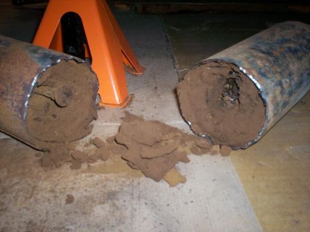

Pour moi c'est un non sens de graisser ou lubrifier un ferrodo. Par nature il est déjà "glissant" (ni grincement ni broutement même si ça génère un frottement), et les lubrifiants le désagrègent.
Je sais que c'est ce qui est mis dans la RTA, je sais que MCC conseille aussi de mettre les garnitures à tremper dans de l'huile de ricin, bref on entend plusieurs sons de cloche.
Ce que je peux vous en dire, c'est que j'ai jamais entendu un ferrodo grincer, sauf quand il est usé au point d'avoir disparu.
Juste pour vous montrer ce que ça peut donner de lubrifier ses pots, surtout comme je le disais quand on roule dans la boue, quand il pleut etc. J'avoue c'est le cas ultime:
Je maintiens que pour moi c'est une solution "de roue de brouette"

oui en et fait il et pourri de merde,... on peux croire qu"il a roulé dans la terre ou sur piste ( 2cv cross, ) :?: (en utilisation normale je pense qu'il y a moins de merde non :?: ).
pour pas avoir toute cette merde ,il et très important que les soufflet soi en bon état, et bien fixé,(normalement les pots sont étanche rien peux rentrer ,sauf part les soufflets).
moi comme j'ai dis plus haut ,je change je les ouvre pas, ça c que mon avis :mrgreen:
mais faut pas oublier que l'huile n'ai simplement , pour supprimer le bruit, du pot , la revue citroen le fait remarquer,si le bruit persiste avec huile
faut changer ou remettre en état le pot, c'est une solution qui et pas trop mauvaise à mon avis, :?: un peut d'huile ton pot fait plus de bruit pour un moment, temps qu'il fonctionne bien,

Je suis d'accord sur ce principe, mais pour la longévité des garnitures, reconnait que c'est pas fameux...
Et oui la photo que j'ai mis, c'est vraiment le cas absolue, en général c'est pas chargé comme ça. Mais il y en a souvent un peu quand même. En rajoutant de l'huile dans de la boue, ça fait de la pate plutôt que de lubrifier quoi que ce soit.
