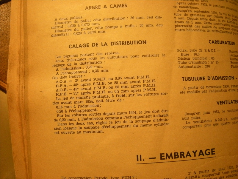

- Gaston2150
- Messages : 177
- Enregistré le : 18 août 2009, 15:18
Re: réglage des culbuteurs et serrage culasse sur 2cv
Pour moi 0,20 ça claque
A froid :
Je règle a 0,15, elle doit passer mais juste serrée.
La cale de 0,14 doit passer librement.
La cale de 0,20 ne doit pas passer.
C'est ce qui est précisé dans la RTA.
A froid :

- Gaston2150
- Messages : 177
Pas d'accord !
http://2cv-legende.com/RTA/RTA_2CV_GENERAL.pdf page 14
Je crois que c'est clair :
Je suis bête et discipliné, je n'invente rien, j'applique les "consignes".Régler à froid le jeu à 0,15 mm pour les soupapes d'admission et d’échappement (la cale de 0,14mm doit passer librement, la cale de 0,20mm ne doit pas pouvoir passer)

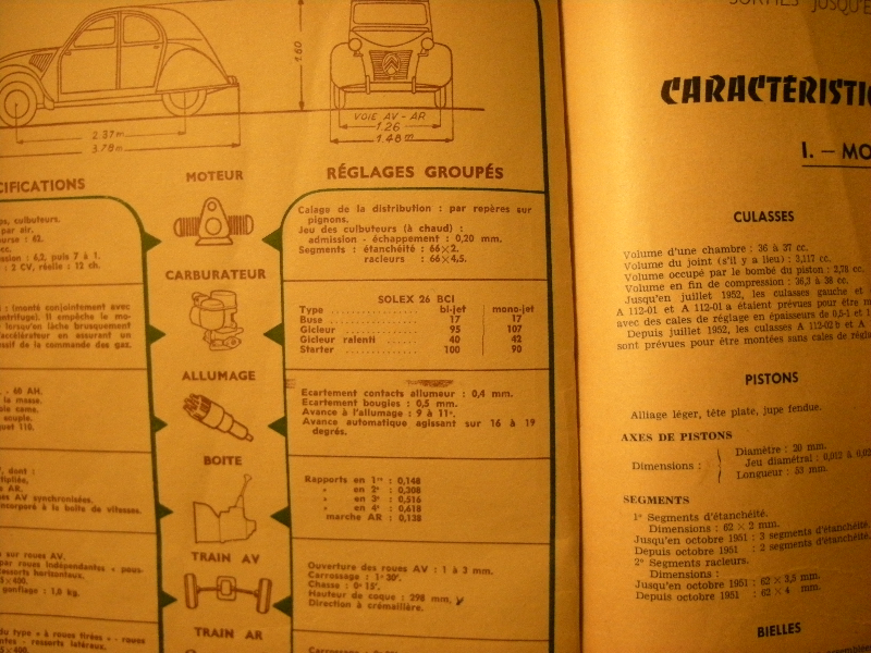

ben ta revue a été modifiée part Citroën, prend la revue de 1970 à fin de fabrication , tu verra que Citroën préconise ,0.15 a froid et 0.20 a chaud
et sur les mémère sur le moteur et riveté une plaque disant reglage culbuteur 0.20 admission échappement, a chaud, je suis pas chez moi sinon je te montrerai la page en photos.
mais bon a chaud ou froid il y a pas grande différence.( pour info ,j’ai toujours régler les culbuteurs a 0.20 pour une 2cv ,jamais eu de soucis )

- Gaston2150
- Messages : 177
Sur les 2 revues, les 2 disent de régler a 0,15 avec 0,20 qui ne passe pas.
Effectivement, j'ai déjà vu cette plaque sur les moteurs, et il me semble que c'est marqué a 0,20 a chaud.
Bref, je trouve que 0,20 a froid, ça claque et j'en suis pas a ma 1ere deuch de régler, ou alors mon jeu de cales n'est pas bon
Chacun sa technique, du moment que tout le monde y trouve son compte.
- renato13
- Messages : 11472
- Ma deuche : azlp grise 1960
- Localisation : istres
j’ai confondu c’est pas la revu de 1970 fin de fabrication c'est l'ancienne de 1958,
mais tout le monde sur plein de forum ,ou fournisseur et Citroën règle a 0.20 les 4 soupapes, ou 0.15/0.20
bref vaut mieux un culbuteur qui fait un petit bruit , que rien entendre , pas suffisamment de jeux peut griller les soupapes
bref moi je règle a 0.20 jamais eu de problème, mais c'est vrai il y a des tas de façon de faire, et des tas de valeur de reglage.( chacun çà façon du moment que çà fonctionne bien )

Dans les milieux autorisés (Citroën) on s'accordait à penser (tiens j'ai déjà entendu ça quelque part ...)
que le bon réglage fut in fine 0,20 partout à froid pour les 602 et à chaud pour les mémères (425) et qu'une soupape trop ouverte "prend le feu" !
