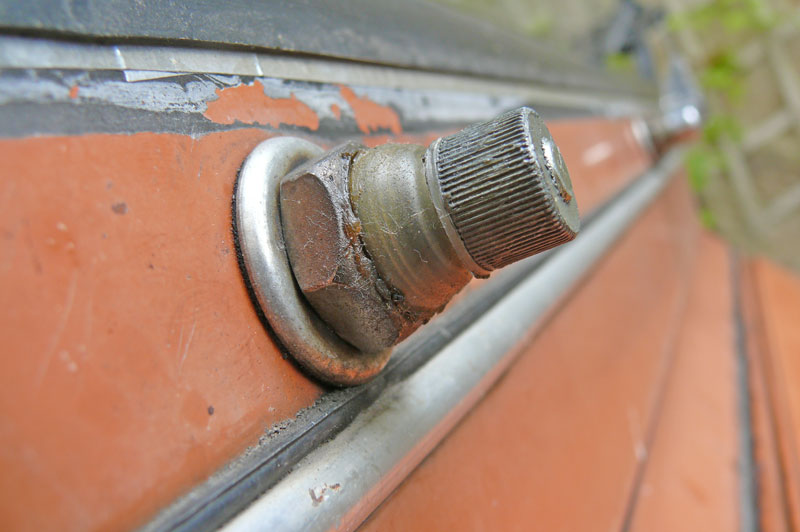

Pour celles et ceux qui veulent réparer les axes des balais d’essuies glace s’ils n’ont pas trop de jeu
Déposer l’ensemble de la commande essuie glace
Déposer les deux supports d’axes des balais
Retirer la bague cannelée support du balai sur l’axe d’un balai
Pour ce faire, mettre une fourche métallique à l’arrière de la bague
Cette fourche va s’appuyer sur un étau ouvert
A l’aide d’une tige de diamètre approprié chasser l’axe de la bague ( à l’aide d’un marteau taper sur la tige pour pousser l’axe) ( attention l’axe ainsi que la bague sont montés sur cannelures)
Coté balai il y a une rondelle acier , une rondelle bakélite (fragile) et un joint torique.
Retirer l’axe de son support en veillant à ne pas perdre la rondelle élastique coté manivelle
Nettoyer le tout
Le support est bagué
Si jeu raisonnable c’est bon pour le remontage en sens inverse du démontage
Bien graisser – éviter la graisse sur les cannelures
Ne pas oublier la rondelle élastique
Pour remonter la bague support balai sur l’axe, la présenter à la main pour essayer de trouver une concordance de cannelures et la rentrer en force ( modérément ) en se servant de l’étau
ATTENTION : garder un jeu longitudinal fourni par la rondelle élastique. Donc ne pas rentrer la bague trop loin.
Faire de même pour les deux supports
Remonter l’ensemble après avoir tout nettoyé et graissé
Pour finir avant de remonter les balais et améliore la longévité de cette mécanique
Prendre du tube silicone souple de diamètre 12 mm extérieur et 10 mm intérieure sur 10 mm de longueur.
Bien graisser l’axe du support balai à l’arrière de la bague cannelée.
Enfiler le tube silicone sur la bague cannelée et le pousser de façon à ce qu’un coté du tube soit sur le filetage du support d’axe de balai et l’autre coté soit à l’arrière de la bague cannelée sur l’axe, ce qui doit assurer l’étanchéité à la pluie
Remonter les balais ……………et bonne route sous la pluie.

Photo du tube silicone
