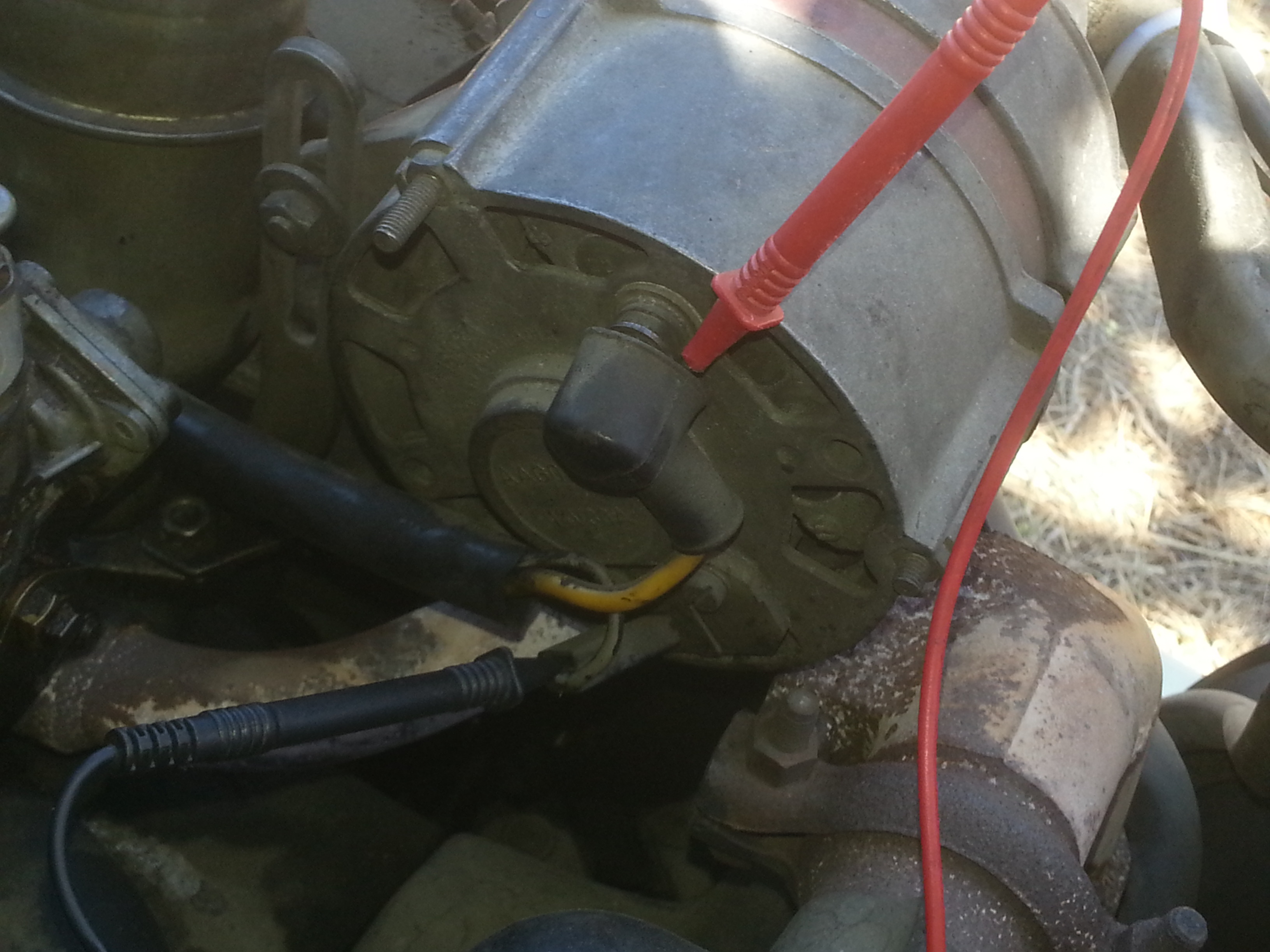

Alors, voilà les dernières données.
Après 10mn de route :
Je branche le voltmètre, moteur ralenti Phares éteints : 13,5 et ça monte à 15,9 16 en 1mn. Phares allumés : 13,4
A l'alternateur :
Au ralenti 1,55 V !
Là, j'ai du rater qqchose.... Non ? Le + de mon voltmètre sur la grosse cosse du haut, et le- sur la petite du bas ! Il me semble que l'inversion des contacts me donne la même chose mais en négatif !
EDIT: en montant dans les tours, le voltmètre grimpe aussi. Je suis passé à 10,5 en accélérant, mais pas à fond.

oui la çà merde le plus du voltmetre sur le plus alternateur et le moins du voltmètre sur le moins de l’alternateur, tu doit avoir entre 13.7 14.7 15 maxi :salut:

mais moi une photo du cu de ton alternateur sil te plait

Ok. Je te mets la photo.
J'ai édité mon message au dessus... Ca va peut-être te donner d'autres indications.
c’est pas bon non plus.montre moi le cu de l’alternateur je vais te dire ou brancher le voltmètre

Voilà la photo !

le plus c’est bon fil rouge du voltmètre , tu débranche la cosse du bas , est tu touche avec le moins du voltmètre si toujours rien ,ton moins voltmètre tu touche la carcasse de l'alternateur et dis moi

Je mesure 12,8 sur le moins de l'alternateur ! Baisse légère du régime moteur quand j'ai reconnecté le-!

Deuchémoi a écrit :Je mesure 12,8 sur le moins de l'alternateur ! Baisse légère du régime moteur quand j'ai reconnecté le-!
c'est pas le moins c'est le fil de l’excitation du regu celui du bas , le moins doit etre ailleurs je voie pas tout bien sur la photo
