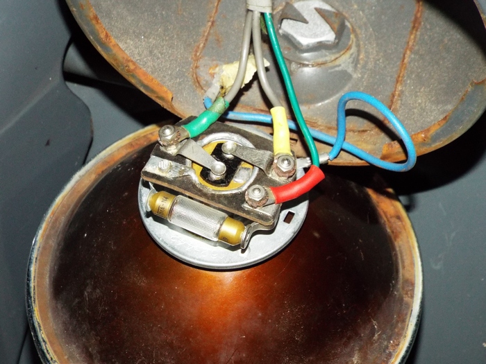

quelqu'un peut il me montrer une photo, optique de phare ouvert ou l'on voit branchement des trois fils et comment est connecté la petite ampoule de la veilleuse.

- Messages : 8687
Re: probleme eclairage 2cv
Voici sur une AZAM de 1965
Hello !
Le souci provient souvent du fil de masse (ici le bleu) ...

merci beaucoup pour cette photo
elle est parfaite.
je me rend compte qu'il me faut changer (le truc sur lequel du branche ton ampoule) le mien est obsolete et je
crois que c'est la raison de ce non fonctionnement.
merci encore pour cette photo
tient j'ai chercher sur plein de site de pieces detachées et je trouve pas, auriez vous une idée?
elle est parfaite.
