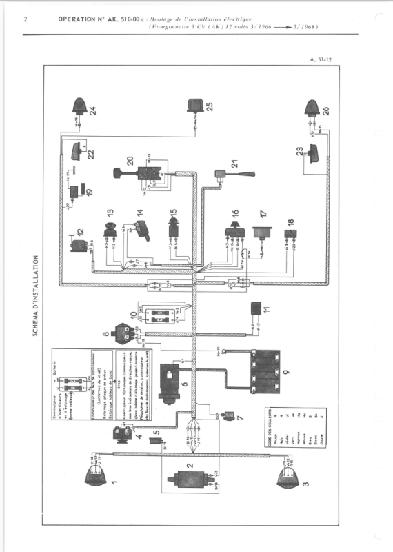

BONJOUR A TOUS JE CHERCHE UN SHEMA POUR MA 2CV AK 350 DE AVRIL 1968 ? CAR L'ANCIEN PROPRIETAIRE A FAIS DES MODIFS ET DU COUP TOUT DE MARCHE PAS!! donc jsui un peut pommé , merci a tous de votre aide

J’ai le même problème, je cherche le schéma pour mon ak350 avril 1968 moteur 602 , j’ai un contacteur à clé sur le côté avec 5 broches, j’ai les fiches bananes qui arrivent mais je sais pas comment les brancher… merci de votre aide. Bien cordialement Jean Claude

J'ai trouvé ce schéma pour AK d'avant mai 1968
Bon dimanche à tous

Bonjour, merci pour le schéma électrique ak350 05/1968
