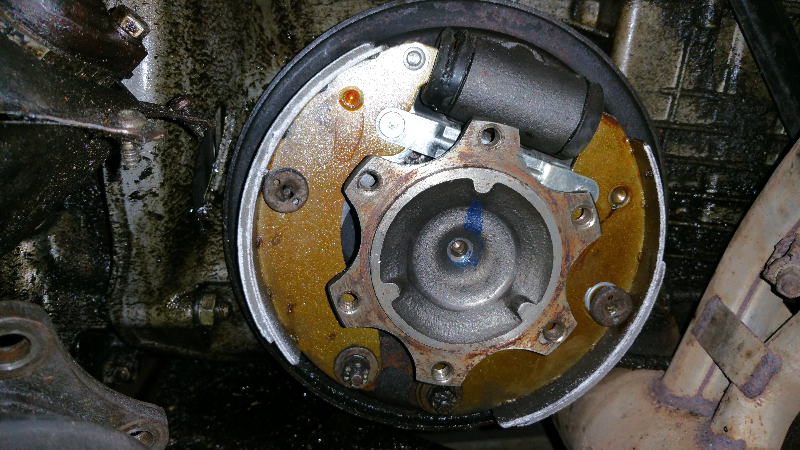

J'espere qu'on voit les photos en pièce jointe...

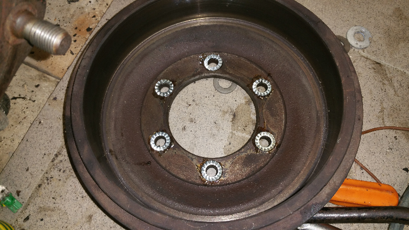

Message par frechfiloudu01 »
Le tambour

c’est bien se que je dis tes mâchoires touche sur le tambour on vois bien la trace au font du tambour ,
on dirai même de la limaille en bas des mâchoires, !!
Messages : 11512
Re: Roue 2 cv bloquée
:salut: il manque pas un excentrique en bas a droite sur la photo du bas !! ou c’est moi qui vois pas tout !!
Messages : 11512
oui oui plus je regarde plus je vois la mâchoire droite,elle et usé et mal centrer elle est pas bien . :non: :salut:

La photo n'est pas prise exactement de face, c'est pas facile de voir l'état de la garniture.
Mais il semble bien que ça frotte au fond du tambour, René tu as raison !
Est-ce que les excentriques du bas sont bien montés ? S'ils sont à l'envers ou si la mâchoire n'est pas bien centrée, elle va être trop en avant.
Mais pourquoi il ne sent pas le frottement juste en présentant le tambour, mais seulement quand il le serre. Quand on le présente on l'enfonce complétement, non ?

On voit la tranche des mâchoires qui sont blanches, c'est moi qui ai mis de la craie pour repérer les traces...
Par contre c'est vrai que dans le tambour, il y a des traces de frottement

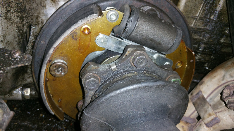

Pas trop eu le temps d'avancer mais les bord des mâchoires sont encore recouverts de vernis jaune d'origine.
En plus j'ai collé des rondelles dans le tambour pour l'écarter des mâchoires, pareil. (Photo)
J'ai même remonté sans le tambour pour voir où vont les vis, elles ne touchent pas.(photo)
Messages : 11512
ton caoutchouc du cylindre de roue et hs !! il est tout fendu, ou c’est la photo !!
je répète il te faut tout déposer et contrôler tes mâchoires est excentrique du bas que tu nous a pas dit sil y a bien les deux bien monté!!
les freins faut pas faire n'importe quoi, tout doit être parfait, il y a forcement une boulette dans ton montage ou mauvaise mâchoires. :salut:

Oui, sur la photo, le pare-poussière a une sale tronche :laughing: Mais ça peut pas être ça qui bloque le tambour.

:salut: Oui la coupelle du cylindre de roue pour moi elle et hs

Voila, c'est résolu !
Bien que ça me semblait bizarre que le la roue se bloquait en serrant les six vis du cardan, c'était bien que les mâchoires étaient trop ouvertes !
Comme les caches poussière du cylindre étaient cuits, j'ai remplacé le fameux cylindre.
Les pistons rentrent plus donc ça rentre bien mieux les mâchoires !
Ensuite réglage des excentriques, tension su cable de frein à main, et voila
Merci d'avoir cherché avec moi !
