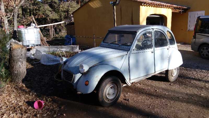

bonjour , je suis nouveau et je souhaite vos faire profiter de mon projet
pour commencer voici quelques photos de (l'épave ) comme dit ma femme :D
réparation du planché et blaxonage
