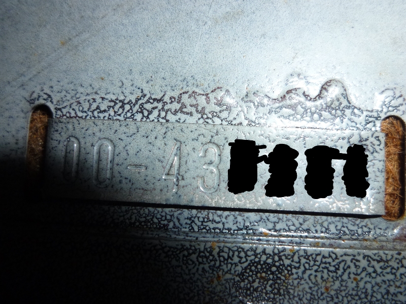

bonjour
j'ai trouver en nettoyant ma belle cette plaque
elle se trouve au niveau des pieds passager sous le tapis l'un d'entre vous peut il me dire a quoi elle correspond ?

et pouvez vous me dire si se numéro doit se répéter sur d'autres pièces de la voiture et sur la carte grise affin que je puisse voir et contrôler que tout corresponde bien ou si la voiture est un patchwork de pièces

Hello !
Il doit s'agir du numéro de caisse, sur les anciennes il est sous le vide poches côté passager.
Seul le conservatoire Citroën pourra te dire si ta deuch est "maching numbers" et cela contre rémunération ! :wink:
Re: quelle est cette plaque numéro
Oui, c'est le numéro de caisse . Il est différent du numéro de châssis qui est porté sur la CG.
Il y a aussi le numéro constructeur porte sur une plaque à côté de la plaque châssis.
Puis les numéros de moteur de boîte et des essieux. :mdr:

zamzam a écrit :Hello !
ma deuch n'est pas vielle elle est de 83!!!!
C'est valable quelque soit l'année de ta deuch ! Citroën peut te délivrer un certificat d’authenticité mais tu devras donner d'abord tes numéros caisse, moteur et boîte, ensuite il te dirons si ces numéros correspondent ou pas ! :wink:
