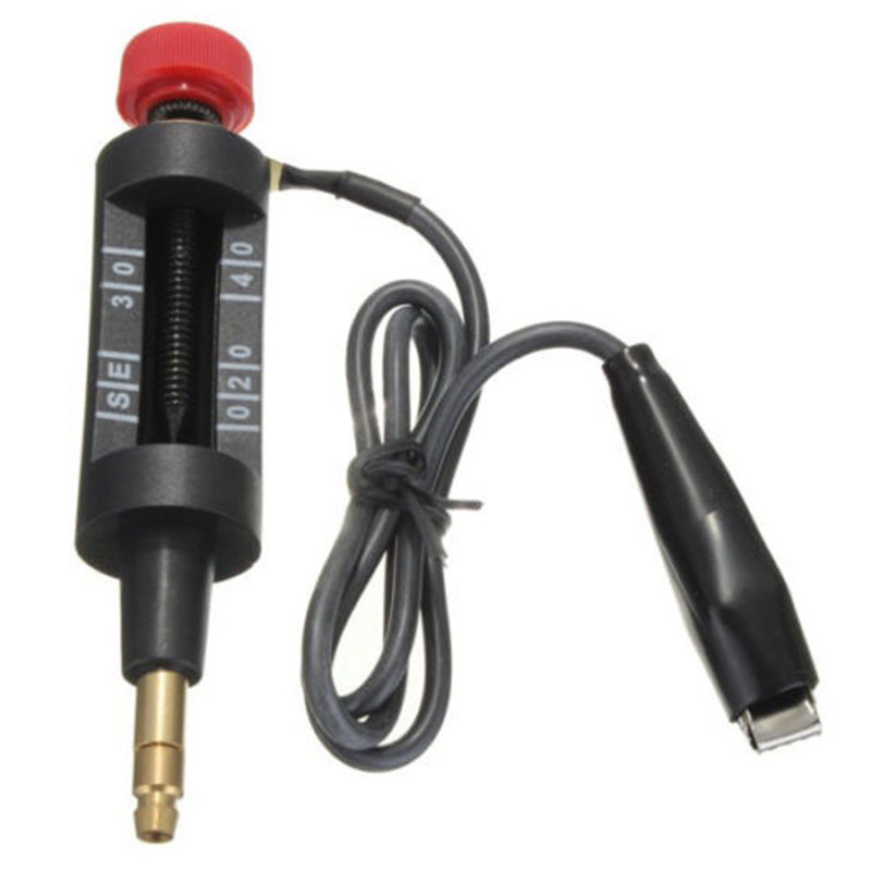

je vais déposer le carbu pour le nettoyer , en même temps je changerais mon condo , j'ai reçu ma lampe stroboscopique donc je pourrais peaufiner mes réglages et constater si mes masselottes ou ma came sont en bonne état
j'ai aussi commander un testeur d'étincelle pour voir le bon fonctionnement de la bobine , c'est tres pratique et pas cher du tout (5€)
