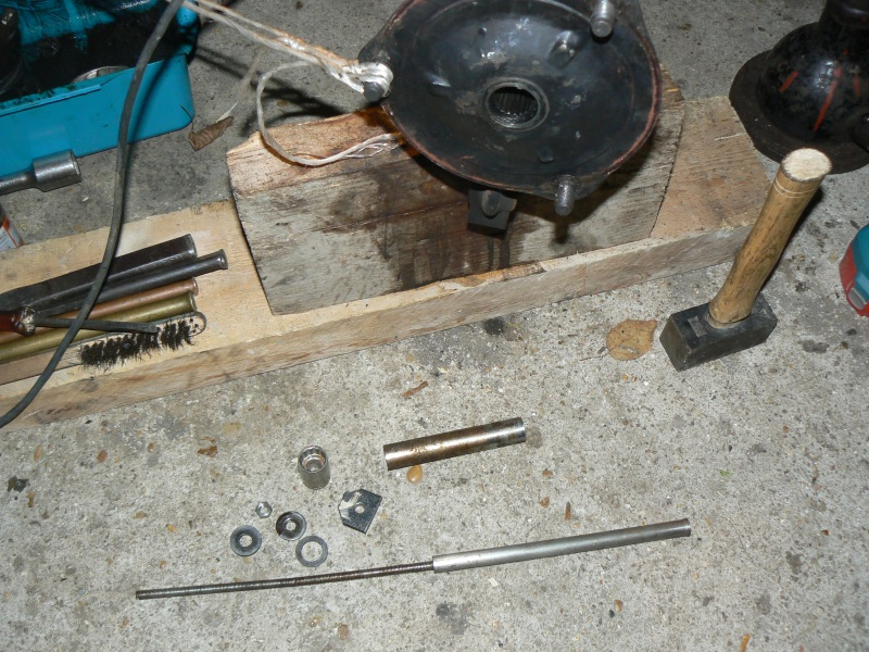

Pour en avoir taté, c'est un peu fastidieux de changer les axes de pivot.
J'ai opté pour la méthodes de "2CV Expert n°29 de juillet-aout-septembre 2014" et j''ai réussi !
Quand je vois la photo de ton capuchon (à enlever par en dessous) vu de dessus, on a l’impression qu'il y a eu des points de soudure à l'arc alors que normalement c'est juste serti en 4 endroits.
voici la photo de mon outillage :
OUtllage en place
L'idée consiste à mettre sous tension la tige filetée M8 qui traverse le pivot et est vissé dans le mandrin sur lequel on tape et de revisser les écrous au fur et à mesure que le pivot est chassé pour garder la tension dans la tige fileté. ça sous entend que l'axe de pivot est bien percé à 8mm sur toute la longueur et pas "à la retourne" comme on en trouve dans les refabrications avec 2 trous de 8 qui se rejoignent au milieu mais pas toujours bien alignés. Dans ce cas là la tige de 8 a du mal à passer à travers et il faut repercer un truc qui est "vachement" dur !
Bon courage pour la suite...
