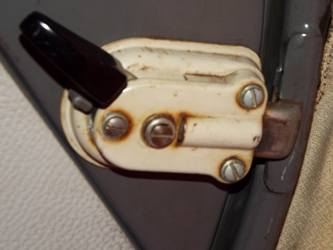

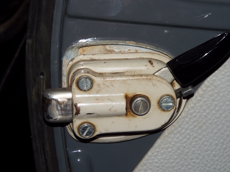

Porte avant, je distingue mal, peut être la fixation du petit bloc serrure sur un modèle à serrure dite "de sécurité" ?
Porte arrière, pas de poignée de rappel type "langue de chat", donc pas non plus de taraudages pour fixer les soufflets d'étanchéité verticaux.

Re: Compatibilte pièces ami6 8..vs 2cv
Bon, pour les ailes vous avez bien vu : la droite est une aile "fine", la gauche a le galbe plus bombé des ailes plus récentes.
Pour les portes, on voit la différence au niveau des serrures.
Les portes coté gauches sont pour des 2 CV récentes avec une serrure plus épaisse. C'est pour ça qu'elles présentent un décrochement contrairement aux portes coté droit.
Pour compenser cette différence d'épaisseur, Citroën fournissait une pièce d'adaptation en alu que l'on voit sous la serrure coté gauche.
