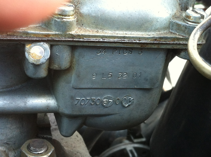

Je suis vraiment désolé pour la bourde, il y a une erreur sur la date elle est exactement du 01/12/1975.
Du coup mes gicleurs sont bon, juste un doute sur L'injecteur de pompe de reprise --> comment le vérifier ?
Mon carbu n'a aucune languette et sur la cuve j'ai ces numéros:

Ton carbu date du 9/10/75 donc bien un 34pics6 repère 173 et en adéquation avec la sortie de ta 2cv.
Ton carbu a ses gicleurs d'origine et je suppose que ton injecteur de pompe de reprise aussi.
