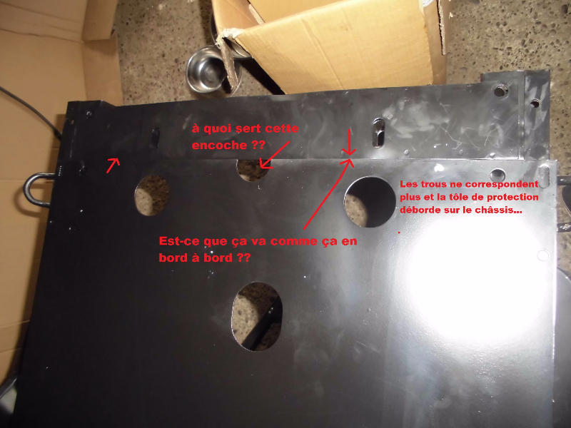

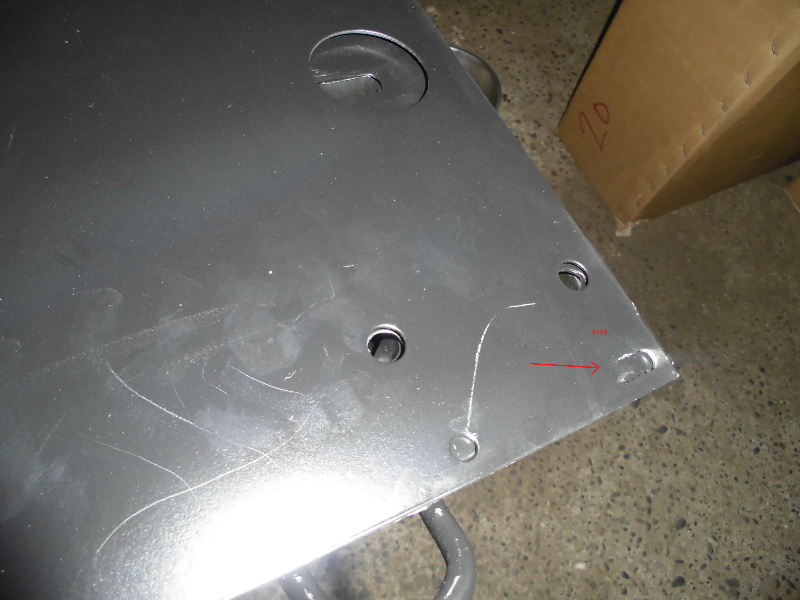

J'ai acheté un châssis cataphorèse chez MCDA ainsi que la tôle de protection du moteur et celle du réservoir.... mais j'ai beau tourner en rond autour du châssis de la Titine, placer et replacer ces pièces, il y a toujours des trous qui ne correspondent pas et d'autres qui semblent à faire.... moi qui pensais acheter du sur mesure si je peux dire, je suis vraiment emm.....dé ! je débute dans la restauration de ma "deuche" (une 2CV 6 Spécial....ah ma première voiture !!!) et j'ai peu de faire un tour de c... en perçant où il ne le faudrait pas ou en agrandissant des trous qui n'auraient pas lieu de l'être....
Si quelqu'un a déjà eu ce genre de problème avec le montage correct de ces pièces, je suis preneur de toutes infos.... qui plus est s"il y a des photos bien explicatives à l'appui...

Aurais-tu des photos des pièces positionnées sur le châssis ??? peut être plus facile à comprendre pour tout le monde.
Mais il se peut que les trous soient à faire puisque ce n'est pas d'origine.

Effectivement j'avais appelé MCDA dont l'atelier m'avait confirmé qu'il y avait des trous à faire. Jusque là ça va.... mais le pire c'est qu'en positionnant les renforts aucun des trous ne corresponds, et si j'en fait certains, il se peut qu'ils se trouvent à moitié dans le vide.... Tu as raison, je vais tâcher de faire des photos, ce sera peut-être plus simple.... en tout cas, c'est vraiment de l'adaptable (ce qui n'était pas précisé dans leur catalogue....) de chez adaptable.....

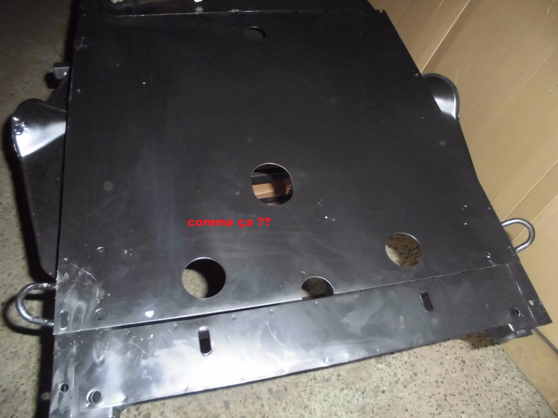

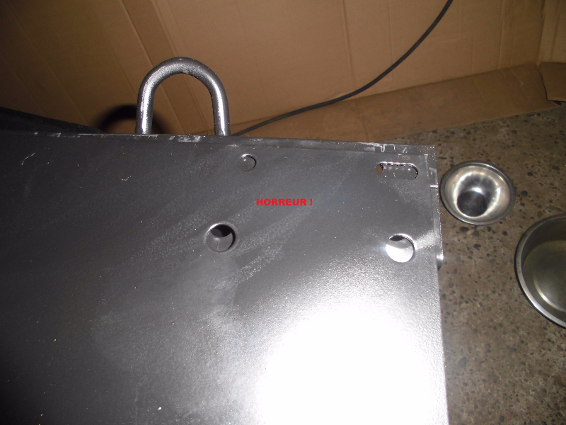

Ricman41, voici les photos que j'ai pu prendre..... et encore, je n'ai pas pris de photos du protège réservoir mais ça devrait aller....

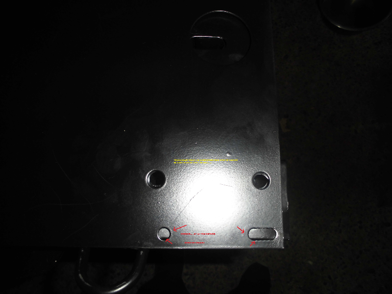

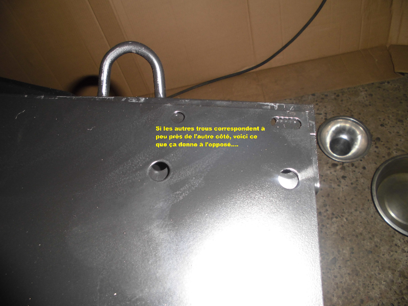

Re: Mais comment et surtout où les placer ???

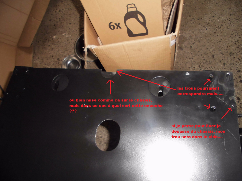

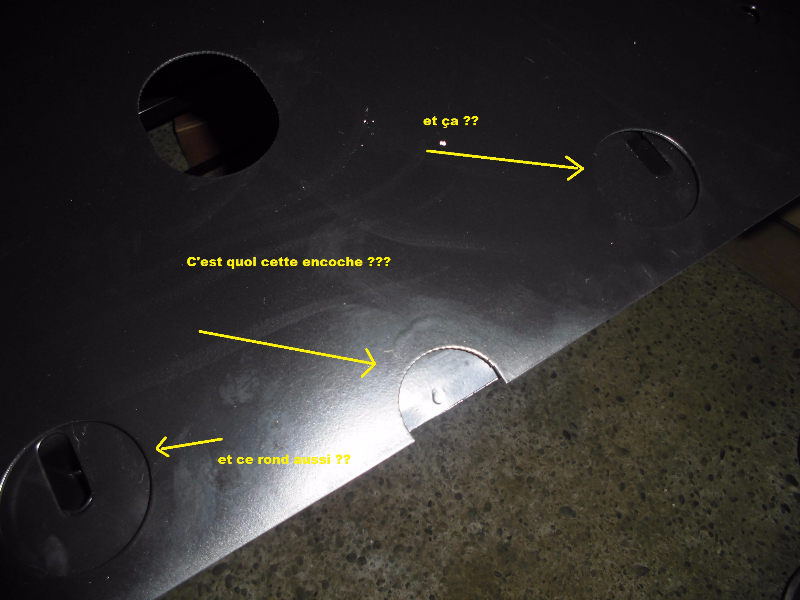

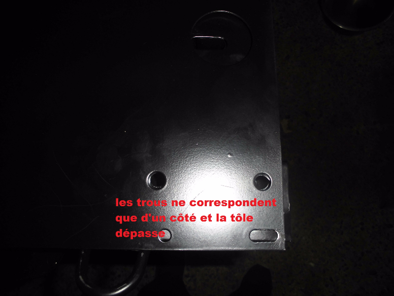

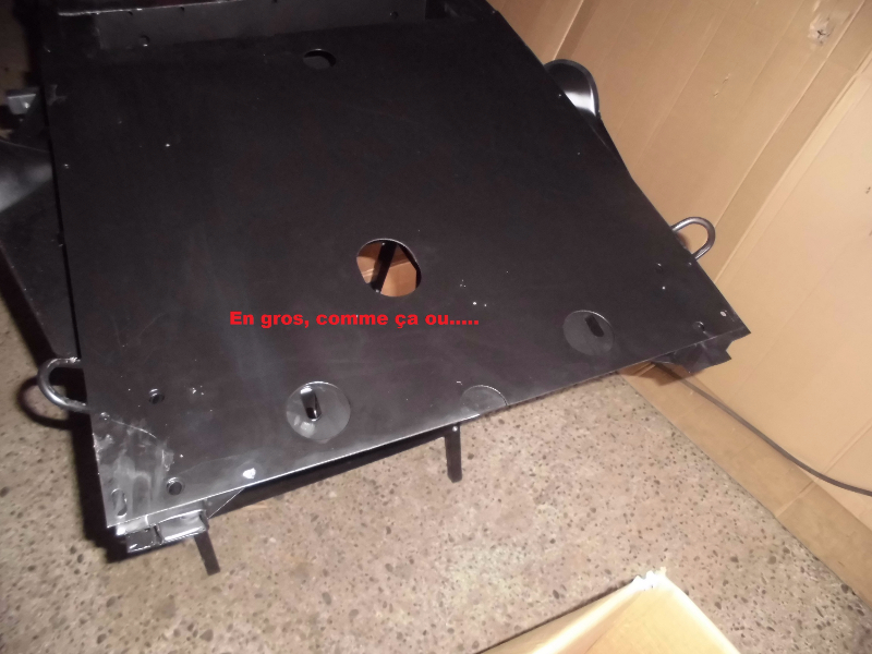

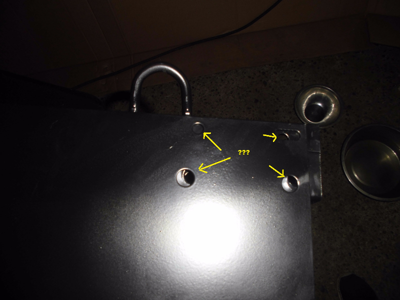

Zamzam et Ricman41.... j'ai réussi à faire d'autres photos, peut-être un peu plus explicites..... je suis toujours bloqué par cette tôle de protection moteur.... la mettre en bord à bord avec le châssis ? mais dans ce cas à quoi sert cette encoche ? la mettre en retrait du chassis ? mais là aussi pas grand chose ne correspond et dans un cas comme dans l'autre, si je perce je risque bien qu'une partie du trou finisse hors châssis, dans le vide....
S'il faut percer quelque chose, il vaut mieux éviter de percer le châssis.
En perçant la tôle de protection ou en agrandissant les trous, ce serait sans doute mieux.
A remarquer que sur les premières 2 CV cette tôle n'existe pas, elle n'est donc pas indispensable...

Alors je viens de vérifier la position de ma plaque par rapport au châssis : le gros trou central est légèrement déporté sur le côté droit du châssis pour coïncider avec le bouchon de vidange, les deux gros trous avant eux sont pour les tête de vis de maintien des silent-blocs ; en suite pour la mienne il y a 4 trous de chaque côté pour des vis qui passe au travers du bord tombé inférieur du châssis et viennent se prendre dans des écrous cage pincés sur ce bord tombé (ourlet), reporte toi aux côtes sur mon dessin.

OK zamzam !! merci beaucoup pour ces infos !! mais comme je le disais, à quoi cette encoche ronde en début de plaque ? si je fais bord à bord par rapport au châssis de façon à faire coïncider les trous pour les silent-blocs, cette encoche va disparaître...donc, quelle est son utilité ???

Comme je le disais, pour être de l'adaptable, c'est vraiment de la m.... d'adaptable..... demain je m'y attaque et fixe le tout... déjà trop perdu de temps rien qu'avec ça..... d'après toi ZamZam, je fixe tôle contre tôle ou bien faut il mettre une mousse comme celle sous la caisse entre le châssis et ma tôle de protection ???

En tout cas c'est du foutâge de gueule cette plaque mais d'accord avec Zamzam.trou du milieu pour la vidange moteur et les 2 trous devant sur les côtés pour les silents blocs moteur.Je serais toi je remonterais mon moteur avant de repérer la plaque que tu ajusteras suivant ton bouchon de vidange moteur.
Bon courage pour la suite.
Pour moi c'est tôle contre tôle mais après. ..

Je viens d'aller voir sous mes 3 deuches il n'y a pas de trou devant au milieu donc ne pas en tenir compte.

fais attention en reperçant les demi trous le foret risque d'engager et pense à traiter la tole apres percage
