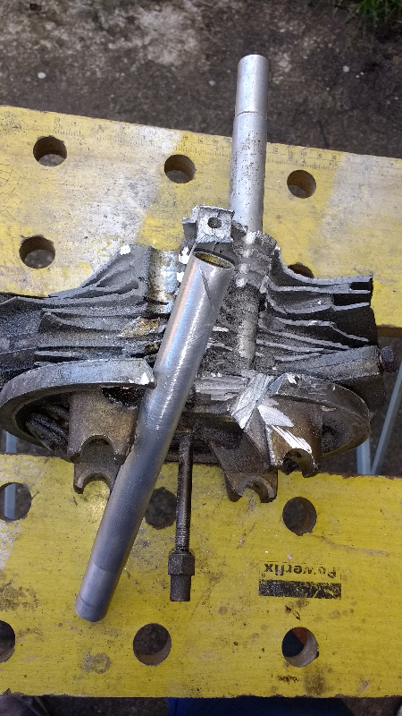

Culasse
Culasse
Une fois la qu'est ce que je fais ? :???:
Messages : 11521
Re: -2cv- demonter tube enveloppe
continue a cassé les ailettes pour dégager les tubes sans forcer, :salut:

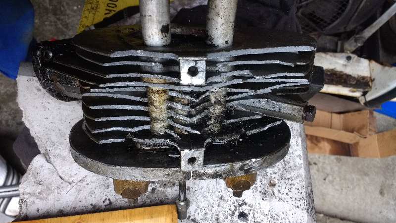

J'avance au dremel.
C'est plus prudent ...
Messages : 11521
deuffe a écrit :J'avance au dremel.
oui soi minutieux

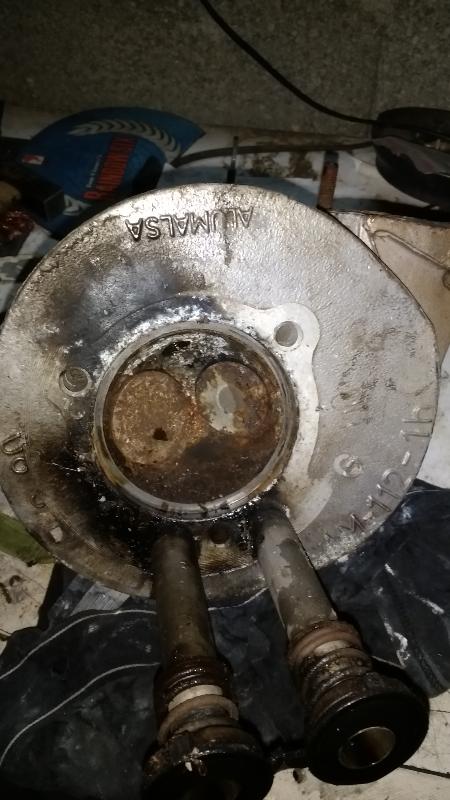

J'en suis la et le tube ne bouge pas du tout.
Mais je ne vois pas très bien comment casser la partie épaisse côté soupape :???:
Messages : 11521
il faut découper tout autour du tuyau , une fois tout decouper avec un vis ou une bille de roulement ou autre tu tape sur le tuyau du coté culbuteur ver la culasse.
sil et plus tenue ,tout en le tapant légèrement ver la sorti ( coté culasse ) il va sortir. :salut:
deuffe

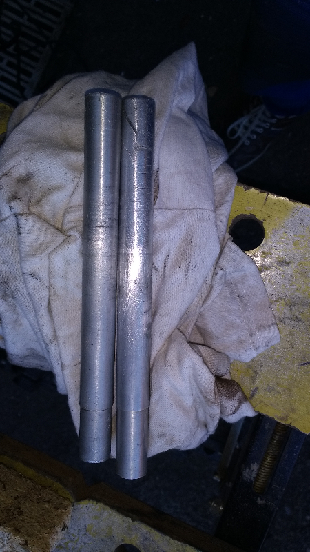

Ça y est le premier est sorti mais je pense hélas qu'il n'est pas utilisable car j'ai donné quelques coups de scie de trop au plus mauvais endroit, celui où l'étanchéité doit se faire par rapport à la culasse.
Je vais essayer de sauver le second ...
Messages : 11521
il faut pas aller avec la disqueuse sur le tuyau c’est tout au tour quil faut dégager avec le marteau CA doit se faire, je l'ai fait moi même déjà :salut:
Messages : 11521
renato13 a écrit ::salut:
si le tuyau est marquer ,mais pas percer ,rien de grave, soi précis il faut rien abîmer sur les tuyau
deuffe

Et voilà le résultat final. Le deuxième est moins marqué mais j'ai voulu taper avec un manche de tournevis rond pour le débloquer et j'ai fait un beau collet côté opposé. Il a fallu que je coupe 5mm. J'espère que le joint à lunette fera quand même son boulot

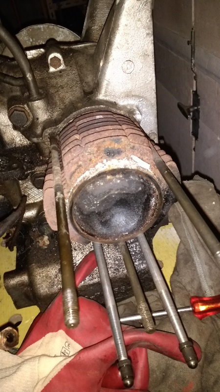

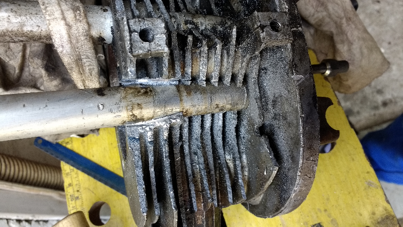

Bon maintenant il va falloir que je fasse l'opération inverse, c'est à dire démonter les tubes tordus d'une autre culasse sans l'abimer.
D'après ce que j'ai compris il faut l'entailler avec une lame de scie à métaux sans attaquer la culasse.
Je connais un peu ça avec le démontage des cages de roulement quand elle sont bloquées dans leur logement. Souvent je finis au dremel mais la ça va être chaud vu le diamètre du tube ...
Pour le remontage je connais la technique du chaud et froid (c'est la même que pour les roulements) et j'ai l'outil de plomberie pour faire des collets battus donc pas de problème pour l'évasement.
Messages : 11521
hum!!! tu aurais pas du coupé 5mn c’est beaucoup!!!,le joint risque d’avoir une fuite !! mais çà peut aussi être bon!!! le tuyau rentre dans le carter, ( faut voir sur place)
bref c’est fait, pour couper les tuyau c’est l'on et minutieux , faut pas abîmer la culasse, faut avec une lame de scie couper dans la longueur tu fait 2 coupe
puis tu tord le morceau que tu a couper, pour le sortir , puis le reste viendra!! mais va pas vite , il te faut en premier couper le tuyau a 2 cm du bord de la culasse, pour pouvoir
couper la longueur, ensuite tu a plusieurs possibilité pour le sortir une foi couper, soi en le tapant avec un boulon du bon diamètre!!, ou a la presse, ou avec une perceuse et une mèche du bon diamètre
pour le réduire de l’intérieur, et quant il et bien usé il sortira, mais attention faut pas toucher la culasse, c’est une opération très précise, soi plus précis que se que tu viens de démonter. :salut:

J'ai réussi à joindre mon vendeur de culasse qui m'a écrit que les tubes sont trop courts donc pas récupérables.
Du coup je me suis intéressé à un autre bloc que j'avais avec une culasse ayant un insert, donc je l'avais jusqu'ici écartée.
J'ai démonté cette culasse et voici la photo. Je trouve qu'elle est vraiment moche, beaucoup de rouille et d'érosion sur la lettre sur la lettre G et les chiffres en périphérie. Des traces de feu aussi et côté chemise beaucoup de rouille.
Ca ne me plait guère. Votre avis SVP ?
