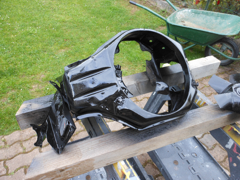

bonjour à tous
aujourd'hui un peu de temps libre(c'est bien connu les retraités sont débordés)
j'ai démonté les freins av
pour nettoyer la boite de vitesse et commencé la peinture de accessoires

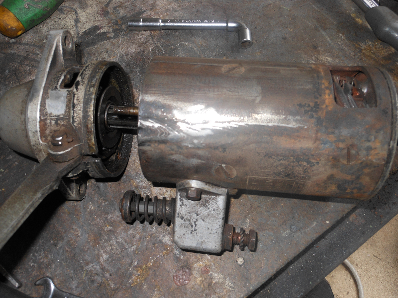

bonjour
hier démontage controle et peinture du démarreur et du klaxon
