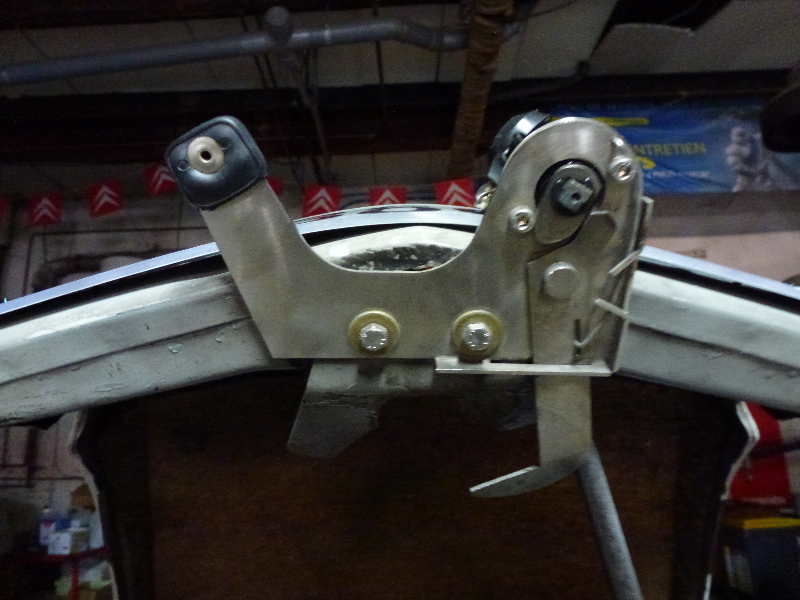

J'aimerais avoir quelques petits conseils à propos d'un montage d'une serrure sur un capot de 2 CV.
J'ai trouvé ce petit système. Mais je ne vois absolument pas comment il se monte et où ... :roll: :roll: :roll: :???: :???:

Cette serrure se monte sur la gâche fixe montée sur le capot en utilisant les deux trous .... :salut:

Effectivement je vois comment elle se met mais cette partie grise amovible me laisse perplexe.....

Quand tu tournes la clef, tu verrouilles la partie grise (amovible), derrière le loquet d'ouverture du capot
Ainsi, tu ne peux plus l'ouvrir !
Normalement, en appuyant sur la petite barre, ça fait basculer le loquet vers l'arrière. Avec ton verrou, le loquet sera bloqué vers l'avant sans pouvoir se dégager vers l'arrière ...

Messages : 2340
Re: Serrure capot 2CV
Quelques photos, si ça peut aider ... :salut:

:merci: JC34
Je vois maintenant.
Je trouve le système pas mal.

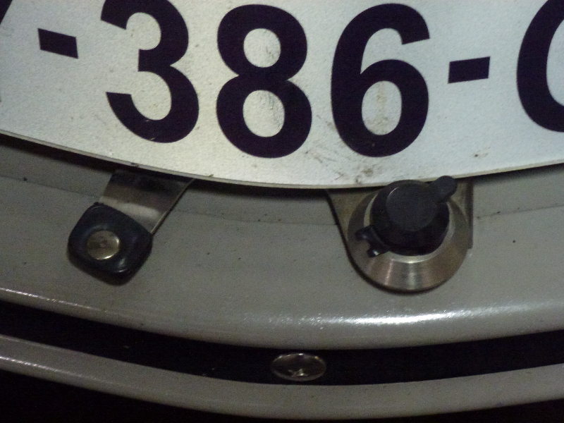

Hello les coupains deuchistes, :volant:
Ça y'est ma petite titine est sécurisée avec son cadenas à clés sur son capot.
Et en prime une petite prise 12 V pour partir tranquille en balade avec GPS ou glacière électrique.
Merci pour vos astuces et infos apportées.
