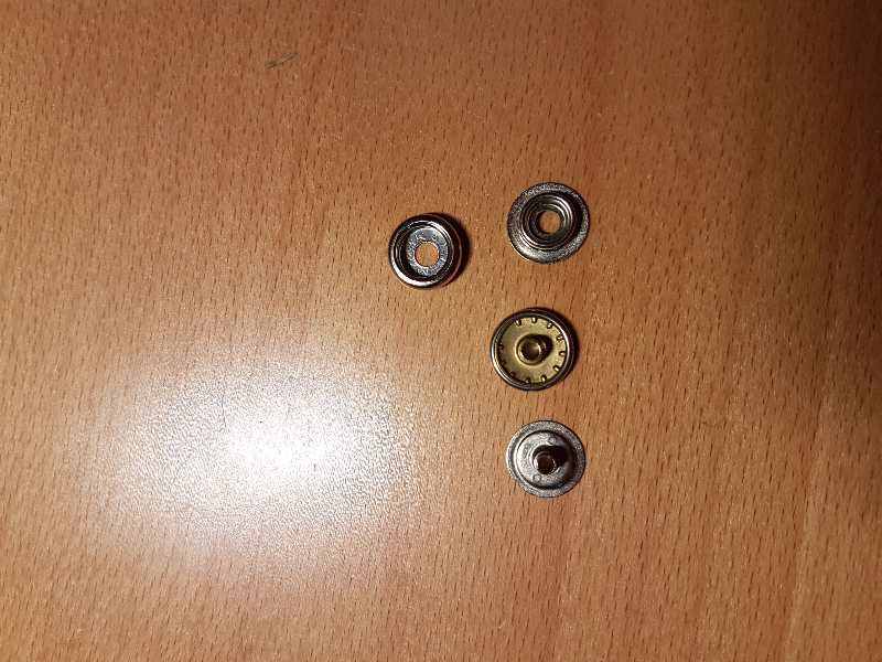

Je vous écris ici suite à un moment de recherches infructueuses. J'ai racheté des "rivets" (ou plutôt ce qu'ils appellent des boutons pressoir) pour fixer l'arrière de ma capote (à l'endroit de la vitre arrière) et les crochets latéraux. Seulement à la réception je n'arrive pas à comprendre comment ça peut bien fonctionner :shock:
Je vous mets une photo d'une pièce (qui se compose donc de 4 parties.)
Quelqu'un sait-il comment fixer ça? Faut-il un outil spécial? Ai-je même la bonne pièce?
Merci d'avance!
Jean

Justement, ces rivets ou pressions servent à fixer les crochets à la capote pour qu'elle s'attache à la caisse, il me semble si j'ai bien compris.
A priori, il faudrait assembler les deux du haut ensemble et les deux du bas ensemble (ceux ou les trous centraux s'assemblent l'un dans l'autre), et sertir tout ça. Après je me trompe sûrement, à vérifier si ça tient comme ça :???:

Oui c'est ça c'est pour fixer la vitre arrière!
Oui mais sertir avec quoi? J'ai pas l'impression qu'une machine à rivets "traditionnelle" fera l'affaire

Pour moi, celui en haut à droite et celui en bas vont ensemble et sont le "point fixe" de l'attache, celui en haut à gauche et celui du milieu se fixent sur la capote. Il faut une bouterolle (un cylindre de métal dont l'extrémité usinée permet de sertir et rabattre les parties à riveter.
