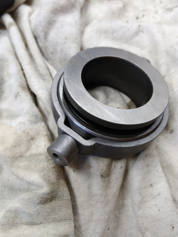

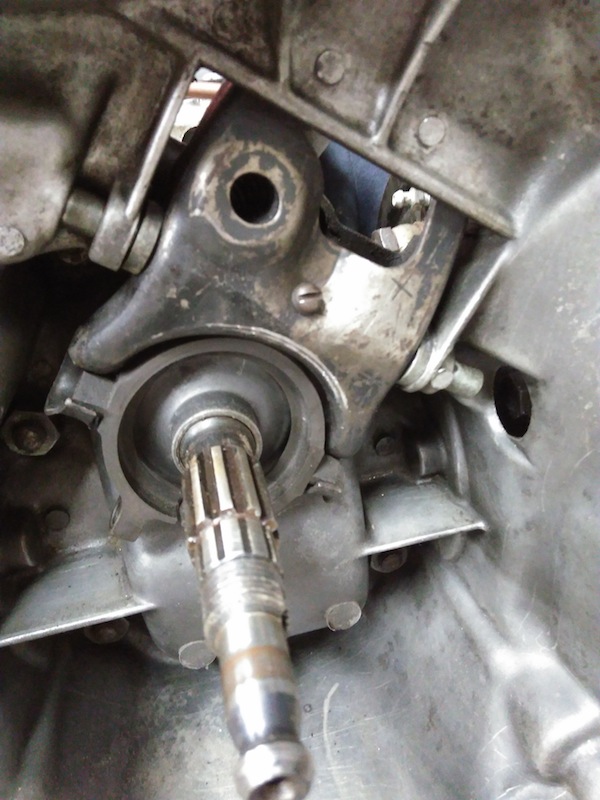

Suite au démontage moteur boite sur l'azlp de 61, je dois remplacer l'embrayage (disque), et en même temps je me décide de changer la butée graphite par une à billes. Restant sans réponses sur ce sujet aux avis controversés, ma question est donc: peut on installer une butée à billes à la place d'une graphite en ne changeant ni la fourchette ni rien d'autre sur une AZ avec mécanisme 3 doigts ?
D'après le revendeur chez qui j'ai acheté la butée à billes, oui. Mais comment faire puisque la graphite a un méplat de chaque côté et celle à bille est ronde ?
Photos:
:merci: d'avance pour vos réponses éclairées !

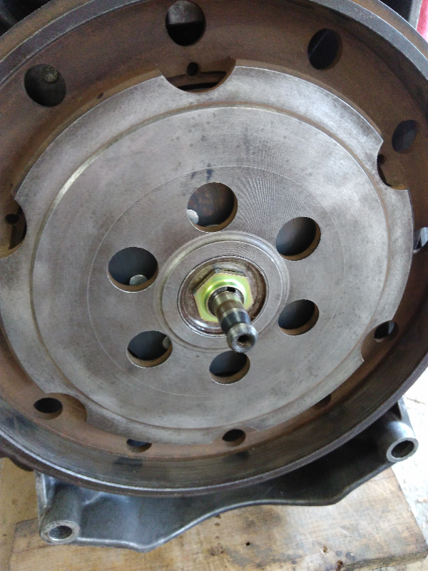

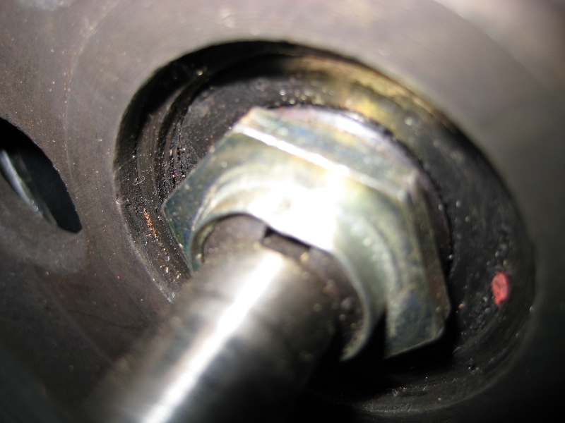

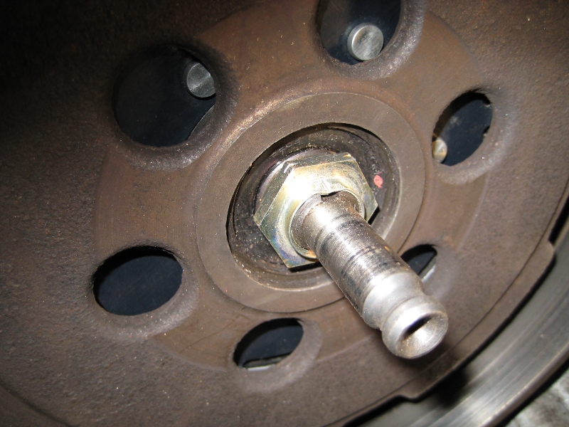

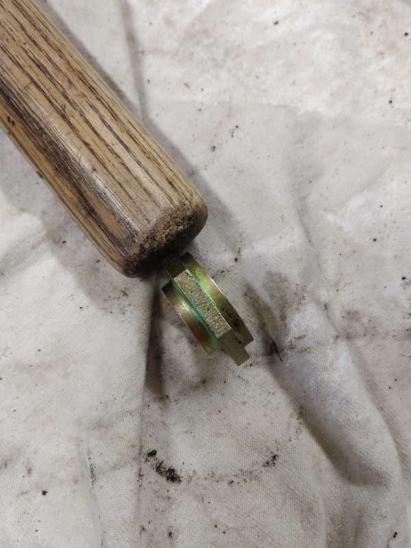

Autres questions que j'avais oublié:
Dans quel sens va l'écrou d'arbre de commande à pas inversé: côté le plus fin vers le moteur pour pouvoir le mater ??? :???:
Et dans quel sens va la ''bague'' qui s'intercale entre le clip du roulement et l'écrou: côté bombé vers l'intérieur de la boite non?
Messages : 3330
Re: butée embrayage 2 cv
:salut: Comme ceci :wink:

pourquoi ,tu change simplement la butée,c’est jamais bon de panacher les pièces, vérifie aussi ton kit embrayage si tout et correct!!.
ensuite ,on remplace jamais une graphite part une a bille, seul les fournisseur le font, mais les emmerdement c’est nous qui les avons trop souvent ,
maintenant c’est vrais beaucoup de fournisseur, remplace les butée graphite part celle a bille, sur un trois doigts sans glace de friction, c’est vrais certain le monte
mais ça fonctionne un certain temps ou pas d tout ,part contre si ton mecanisme trois doigts a une glace de friction,il faut impérativement une butée
graphite, je vais pas pouvoir suivre tes réponse , je part , jusque au 4, mais je regarderai le 5 :salut:

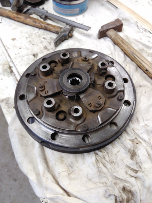

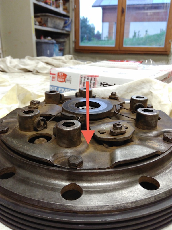

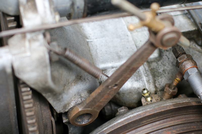

voilà une image de mon mécanisme: je me suis aperçu qu'une fois monté, je n'ai plus de course sur le mécanisme 3 doigts (flèche rouge), est ce normal ?
Oui, ton mécanisme est avec glace de friction. C'est le disque qui appuie sur les trois doigts. Il y en a sans cette glace.
Une fois monté tu ne peux pas agir à la main sur la mécanisme, c'est bien trop dur. Si tu y arrivais, c'est que le mécanisme serait HS.
Pose le par terre et essaie avec le pied. :)
Si vraiment il n'y a plus de course c'est probablement que tu n'as pas monté le bon disque.

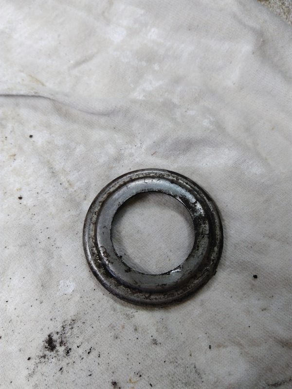

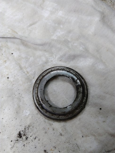

J'ai remonté l'ensemble embrayage couronne centrifuge et mécanisme 3 doigts. Seulement quand je vis l'écrou sur l'arbre de commande, je vois mon disque d'embrayage qui tourne avec. Les 6 vis qui relient le mécanisme 3 doigts et la couronne centrifuge peuvent être mal serrées ( j'ai pas de clé dynamométrique mais j'ai fortement serré à la main)
Merci de vos réponses éclairées, j'aimerais remonter le tout demain et tout finir avant la rentrée si possible

C'est vrai que ce n'est pas la même fourchette, elle est en acier moulé et non en tôle, et l'axe s'est démonté facilement.

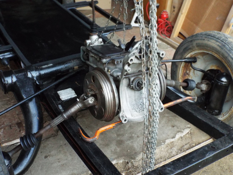

Je vous mets des photos pour info.
Le levier :
Et la fourchette. On la voit derrière la châine du palan. Pas retrouvé de photo de la BV :mdrr:

renato13 a écrit :
2cvnord a écrit :Merci pour vos réponses mais ca m'étonnait aussi que Citroën n'ait rien trouvé de mieux que de tordre des pattes. D'autant que le méplat ne sert alors plus a rien.
Il faut en fait demonter la fourchette ce qui permet une forte inclinaison de la butee, qui sort de ce fait des logements de la fourchette grâce aux meplats !
Sans le demontage de la fourchette, l'inclinaison n'est pas suffisamment importante pour permettre d'utiliser les meplats indispensables a la sortie de la butée.
Moi j'ai toujours procédé de cette façon ,en écartant un coté de la fourchette ,sans jamais de problème .
Par ce que pour déposer la fourchette pour changer la butée,il te faut déposer l'axe ,et comme tout les axes ,ou il viens bien,ou tu passe la journée
avec le risque de cassé quelque chose , :salut:
Et en plus pour pouvoir sortir l'axe il faut le descendre ( à moins que quelqu'un ait déjà réussi à le sortir en tirant...moi jamais...) et pour sortir complètement la fourchette il faut ôter le tambour de frein et la transmission pour dégager le plateau et pousser l'axe afin de libérer la fourchette...donc LA méthode c'est de faire comme dis René...et que j'applique bien sûr...c'est bien plus rapide et simple si on ne doit pas sortir autre chose que la butée of course ...:salut:
