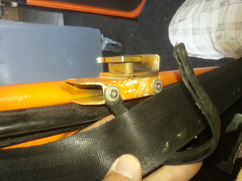

Bonjour tout le monde,
sur la deuche d'un collègue, la ceinture du conducteur est guidée (voir maintenue), au niveau de la serrure, par une petite sangle.
Comment cette sangle "entoure-t-elle la ceinture, svp ?
Photos acceptées. :D
Merci de vos lumières.
PS: Je sais, ma photo est pivotée !! J'ai essayé toutes les positions, mais ça veut pas. Il y a un pblm quelque part ... Je vais regarder ça. :wink:

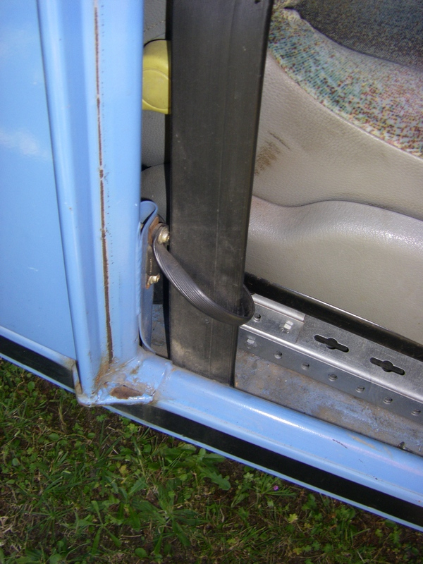

Voilà.
Sur ma voiture ils ne sont pas au niveau de la serrure mais en bas, mais c'est peut-être une erreur, car je pense que ce bitoniau c'est pour éviter que la ceinture se prenne dans la serrure quand on ferme la porte.
Avec des sièges de Twingo ! Ca c'est pas d'origine :mdr:

Voilà.
:mdr: :mdr: Sauf si un proto de twingo était sorti avant la deuche ... :???:
Merci pour tes photos. Effectivement, je ne vois pas l'intérêt de les placer là où tu les as. Comme tu dis, c'est pour éviter que la ceinture ne soit prise dans la fermeture de la porte, donc en bas, pas de risque, d'autant que la ceinture est renforcée à cet endroit et est donc rigide ... :wink:

sur la mienne, il y en a deux, une au niveau de la gâche et l'autre en bas :???:

Idem pour la mienne. La sangle du bas retient la partie dure pour éviter qu'elle ne pivote vers l'arrière. La ceinture reste à portée de main sur toute la hauteur.

helios a écrit :sur la mienne, il y en a deux, une au niveau de la gâche et l'autre en bas :???:
Exact sur la mienne aussi y en a deux une vers la gache en haut et l'autre en bas ,mais tu peut en fabriquer une avec un collier rizan électrique pour te dépanner

En haut au niveau de la serrure ,et tenue par la même vis au deux extrémités :salut: :tchin:

Sur ma voiture aussi il y a bien deux guides un en haut et l'autre en bas. Je n'avais pas bien regardé, parce que celui du haut était caché par le siège de Twingo que j'ai installé.
En fait, il ne sert plus à rien car, du fait de l'installation de ces sièges, j'ai du inverser les fixations de la ceinture : j'ai du mettre l'enrouleur vers l'arrière et le brin fixe vers l'avant. C'est donc le brin fixe qui vient se prendre de temps en temps dans la serrure, et là je ne peux pas mettre de guide.... :shock:
