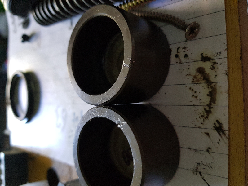

Je ne vois pas les pistons visuellement vu que les plaquettes sont quasi neuves.
Je suis d'accord avec vous. Il y a une couille dans le potage.
Les mâchoires AR on a tout réglé hier donc nous avons exclu le souci.
La purge est OK
Des fuites, il n'y en a pas. Nulle part.
Donc ça ne peut venir que des pistons neufs :enerve:
Je suis un peu désabusé. Mais pourtant j'avais comparé la taille des pistons avec les anciens avant montage et ils semblaient identiques. :enerve:

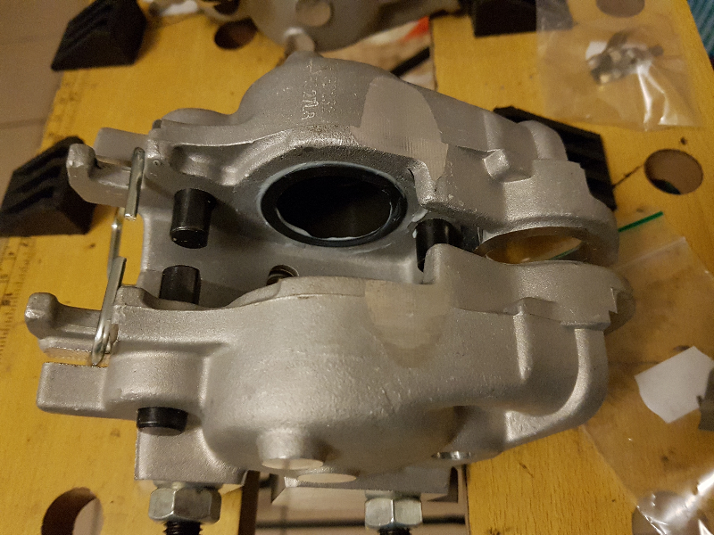

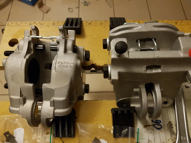

Étriers neufs reçus
2cv6 Spécial de 07/1984
lalal
Messages : 1755
Re: Étrier 2cv côté passager
Message par lalal »
Bon, j'ai commencé à remonter l'étrier droit. J'attaque le gauche demain.
Tous les joints sont en place. Les pistons sont au fond avec un peu de graisse.
Tous les joints tubiques neufs.
Si après purge, même résultat ce sera direction LE spécialiste 2cv de la region.
La suite au prochain numéro :salut:
