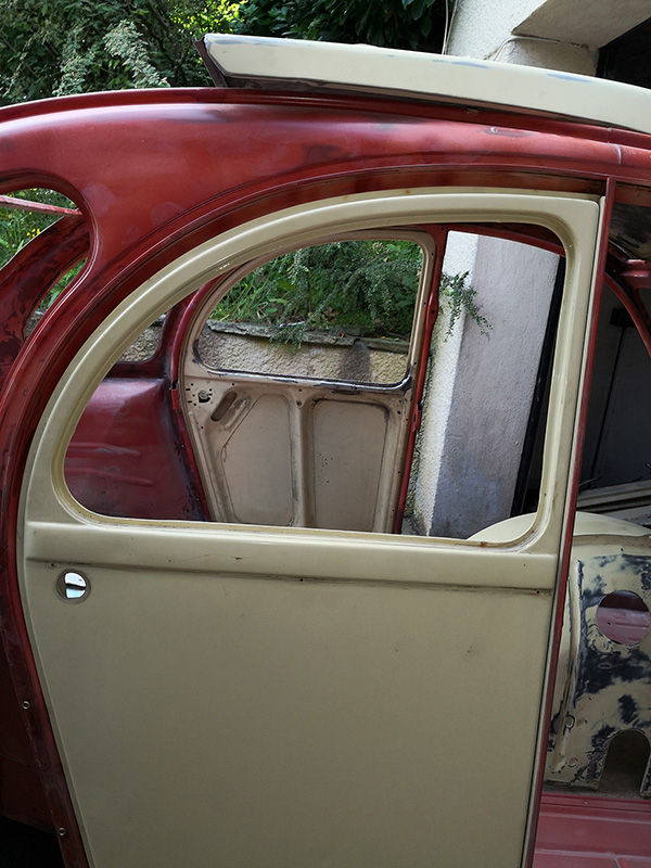

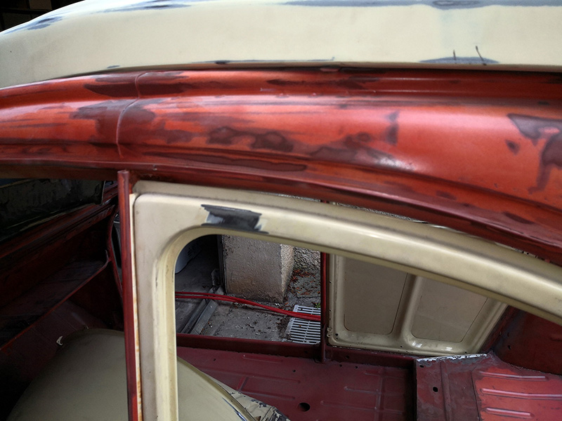

Filofax a écrit :Aujourd'hui, après finalisation du ponçage de la caisse, application du Rustol CIP intérieur, extérieur.
Rien de bien folichon, mais au moins, ça avance. :wink:
La peinture fait très transparente sur la photo, mais le Rustol est belle et bien appliquer de manière homogène.
bravo ! :clap:
Pourrais-tu nous dire combien de litres de rustol tu as utilisé ?
avec quelle buse as-tu peins ?
tu remets quoi dessus ? apprêt garnissant ou autre ?

@JLUC : Oui, il y a pas mal de coin et recoin, où il faut y aller à la main ou avec une cale à poncer, mais le plus gros je l'ai fait avec une ponceuse orbital pneumatique, donc ça aide :wink:
@Le_solognot_41 : J'ai utilisé un petit peu moins de 750 ml de Owatrol CIP uniquement sur la caisse en une couche.
C'est le nom qu'ils donnent pour la version Marine du Rustol CIP, mais c'est le même produit. Sauf qu'en Bretagne, c'est plus facile a trouver :)
Je l'ai appliqué avec un pistolet à peinture de chez Lidl (à 12,50 €) équipé d'une buse de 1,4 mm
Par contre, ne faite pas comme moi et utilisé un entonnoir filtre, car à moitié, j'ai du démonter le pistolet pour nettoyer le filtre inter qui commencé à colmater :pleurelarmes:
La suite de la peinture, ce sera :
1. Application de joint PU
2. Application du mastic où il faut en mettre.
3. Apprêt garnissant (là, je fais comme toi et j'attends le résultat de Casaman, où plutôt de son Papa :) )
4. Peinture Brillant Direct (là, c'est Nicoelec que je suis pour voir le résultat de son Bleu Celeste quand son véhicule sera à la lumière naturelle)
Pour moi, la couleur de la voiture n'est toujours pas décidé, et j'ai encore pas mal de temps avant d'en être là.
@Helios : Le plus gros, je sais pas, mais en tout cas le plus problématique pour quelqu'un qui n'avait jamais touché à un poste à souder avant de commencé sur cette 2Cv.
Je suis plutôt content de moi :)
A tous, merci pour vos encouragements.

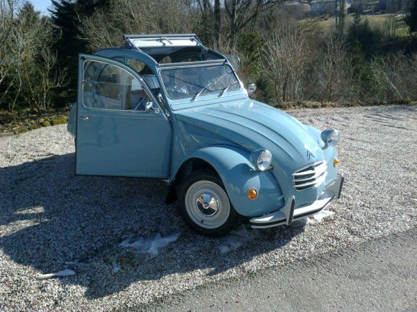

faut se faire plaisir tu peints comme tu veux !
le bleu glacier c'est la première vrai couleur de la 2cv après les nuances grisâtres !
je vais polluer un peu et je mets mon grain sel : j'aime mieux le thasos ça fait jean délavé c'est plus moderne.
mais j'aime encore mieux le bleu du logiciel. on dirait un bleu camargue :
2CV bleu Camargue
2CV bleu Camargue
PORTE OUVERTE.jpg (91.38 Kio) Vu 13893 fois
je suis ta resto de prés en tout cas !

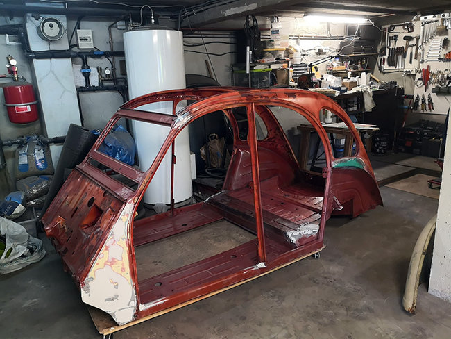

Après presque 1 mois au je n'ai pas pu continuer ma restauration, pour cause de rénovation de notre véranda (et encore, c'est pas complètement fini), je viens de passer mon lundi après-midi (petit jour de récupération) à finaliser le masticage et ponçage de la caisse.
5h de boulot, et ça ne se vois pas du tout.
Voici où j'en était il y a un mois :
Et voici où j'en suis, avec la caisse de fini :
On ne vois pas trop la différence, et pourtant !!!!
Que c'est long ! :)
Re: Restauration 2CV6 spéciale de 86
Posté : 15 juin 2020, 22:58
par JLUC
une fois de plus... respect :mecanic: :like:
Ca me rappelle combien j'aimais pas faire ça d'autant que j'étais pas doué.. :pensif: y'a peut-être une relation de cause à effet…. :gnark:
Enfin bref, chapeau !

c'est vrai c'est long la carrosserie, mais tu avances bien quand même :pouce:
impatient de voir ta deuche avec ses couleurs !

La véranda n'est pas complètement finie, mais je me suis quand même dégagé un peu de temps pour ma 2CV.
Alors, pas grand chose à montrer, je suis dans la phase ponçage avant application du Rustol CIP pour les autres pièces de carrosserie.
Aujourd'hui, j'ai fait le capot et l'aile avant droite.
Et puis j'ai eu l'idée de vérifier la hauteur de mes portes arrières.
Et oui, lorsque j'ai fait mon montage à blanc, je n'avais pas mis les portières arrières dans leur charnière, parce qu'il faut que je sorte la voiture hors du garage qui est trop bas de plafond.
J'ai donc sorti uniquement l'arrière de l'auto pour mettre les portières.
Vous en pensez quoi vous ?
Je trouve que les portière sont quelques millimètres trop basses, non ?
Portière droite :
Portière gauche :
Posté : 04 juil. 2020, 06:43
par Mikey 71
A priori ça semblerai trop bas de quelques millimètres, comme tu dis. Tu pourrais essayer avec les serrures, pour voir si ça tombe en face et si ça ferme, c'est un bon indicateur aussi. Moi c'est comme ça que j'avais procédé... Si c'est vraiment trop bas, il te restera plus qu'à trouver une solution pour remonter tes portières de quelques millimètres.
