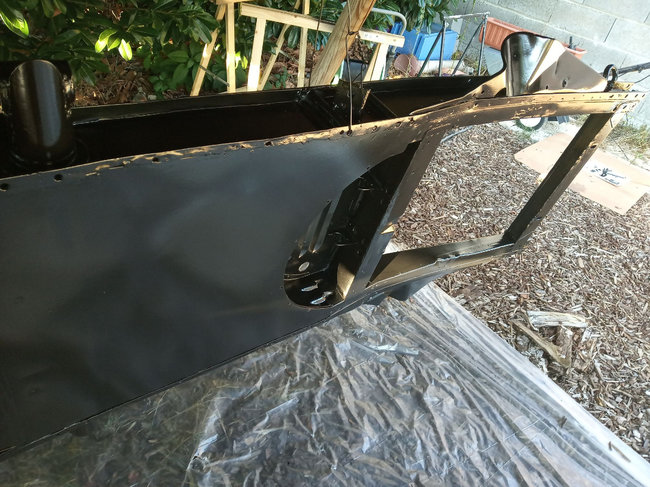

touche finale pour mon châssis !

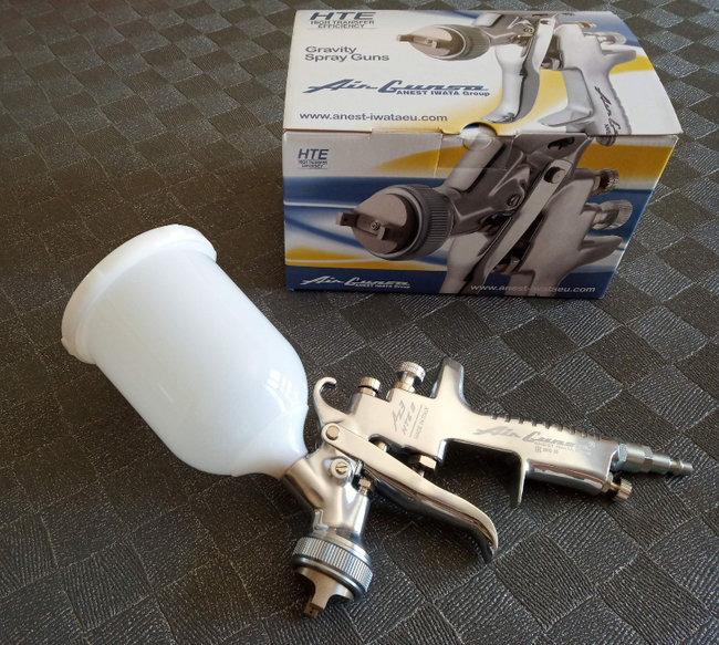

j'ai enfin trouvé un pistolet en 2.5.
c'est un modèle entrée de gamme d'une marque réputée, et c'est le rare qui propose beaucoup de buses en après vente.
je pourrais peindre mon châssis et apprêter avec du garnissant épais, c'est d'ailleurs plutôt un pistolet pour les apprêts.
ensuite ( dans un certain temps :gnark: ) j'achèterais une buse 1.4 environ pour le brillant direct, vu mon inexpérience pas la peine de racheter un pistolet couteux,
sur le net beaucoup de personnes peignent avec en obtenant de bons résultats.
Me voilà armé !

par Filofax
Super !
Le but, c'est d'être équipé afin de pouvoir faire soi-même le travail.
Ensuite, il y a mieux, mais c'est plus cher, et ce n'est pas nous qui le faisons :)

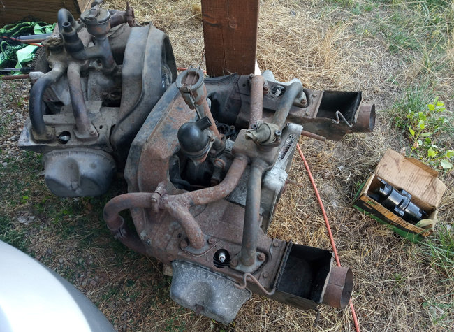

mais je l'ai pris quand même ( le temps ) pour acheter 2 moteurs AZ C qui semblent en très bonne état.
c'est bien propre tout çà !

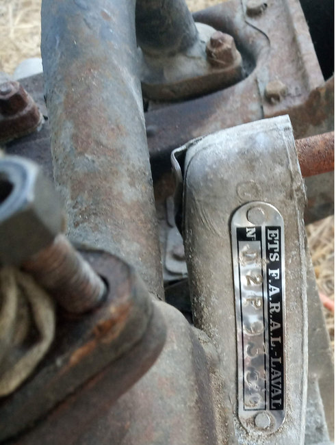

j'ai pris également une bobine d’époque neuve dans sa boite avec les supports et les deux boulons.
par contre un des moteurs a été "refait" et porte une plaque que je ne connais pas du tout:
plaque inconnue au bataillon !
si quelqu'un a des renseignement ...

Le_solognot_41 a écrit : par contre un des moteurs a été "refait" et porte une plaque que je ne connais pas du tout:
ps : cela fait un mois que je n'avais rien posté, et donc rien touché sur ma deuche :surpris:
avec le déconfinement on rattrape le boulot en retard :boulet2:
Bon retour au travail du coup !
Sinon,pour ta plaque, je pense que c'est un E/S qui a eu lieu. Mais c'est vrai que les plaques sont différentes normalement. A voir avec le site :http://www.faral.fr/
Tu peux leur poser la question et ainsi obtenir des renseignements via le numéro
merci pour le lien casaman, j’essaierai de me renseigner ...

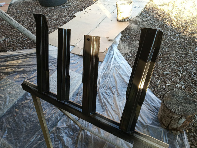

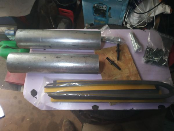

par contre je suis allé voir le magasin 2cv passion de st martin, et j'ai acheté les 3 planchers, le kit mousse avec les vis, les 2 boulons d'amortisseurs, les boulons des essieux et les 2 carters de pot de suspension.
Du boulot en perspective !
le patron est sympa il a pris le temps de m'expliquer un peu,
il connait bien les deuche évidement !

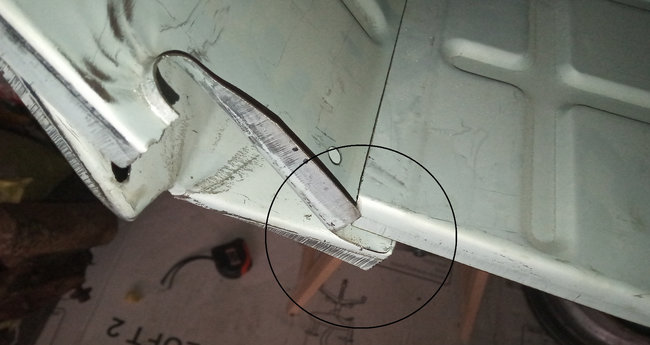

avant de peindre ( enfin! ) le châssis je me suis amusé à présenter un demi plancher et le plancher pédale :
c'est vraiment que le début mais ça ressemble à quelque chose :mdrr:
il y aura des trous à ajuster comme pour tout le monde...
par contre en bas à gauche le petit replis ne coïncide pas trop.
avec l'adaptable il faut adapter.

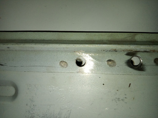

par Le_solognot_41
petit problème d'ajustement
le trou du premier boulon ne doit pas être bien centré, car presque tout les autres sont décalés :surpris:
et léger décalage des ptits trous !
travail de précision à l'horizon ...

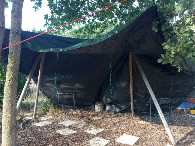

Bonsoir à tous,
je vais essayer de profiter de la belle journée de demain pour enfin peindre mon châssis :
n'ayant plus de place dans le garage je me suis confectionné une cabine de peinture professionnelle et je ne peux résister de partager la photo :
Le principale c'est la protection !
une vielle balançoire, une bâche de piscine ronde, 2 bouts de ficelles pour pendre et le tour est joué !
Posté : 02 sept. 2020, 23:16
par François16
Bel abris :)
Bonne peinture pour demain :)

voila le châssis est enfin peint !
je ne suis pas peintre et ça se voit :gnark:
mais le satin cache assez bien les petites coulures et les défauts de débutant.
le châssis n'est pas neuf le dessous est plein de bosses et de coups en tout genre, normale il a plus de 50 ans !
ce n'est pas une œuvre d'art mais il est protégé maintenant et un peu plus présentable avec 2 bonnes couches dessous.
j'ai inauguré mon pistolet réglé comme j'ai pu, et malgré une buse de 2.5 la finition est acceptable là où la tôle était neuve.
sur l’apprêt en bombe et le mastic il n'y a pas de problème.
ma tôle neuve n'a pas causé de réaction avec l'hammerite.
les supports neufs sont assez bien peints.
Posté : 04 sept. 2020, 07:04
par casaman
:like: Bon travail dans cette cabine home-made !
Posté : 04 sept. 2020, 17:54
par Socotel
Bravo !
C'est fort de t'être lancé. Je trouve que ça rend bien.
Tu n’aurais pas dû souder les renfort plancher avant ?
Posté : 04 sept. 2020, 19:25
par JLUC
Bonsoir Solognot!
Très bon travail :mecanic: :like:
C'est quoi la suite?
La coque avant les trains?
