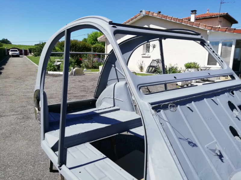

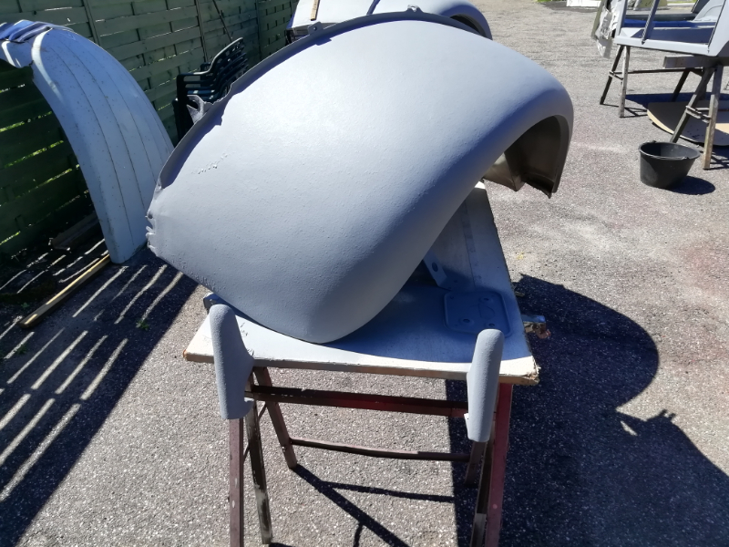

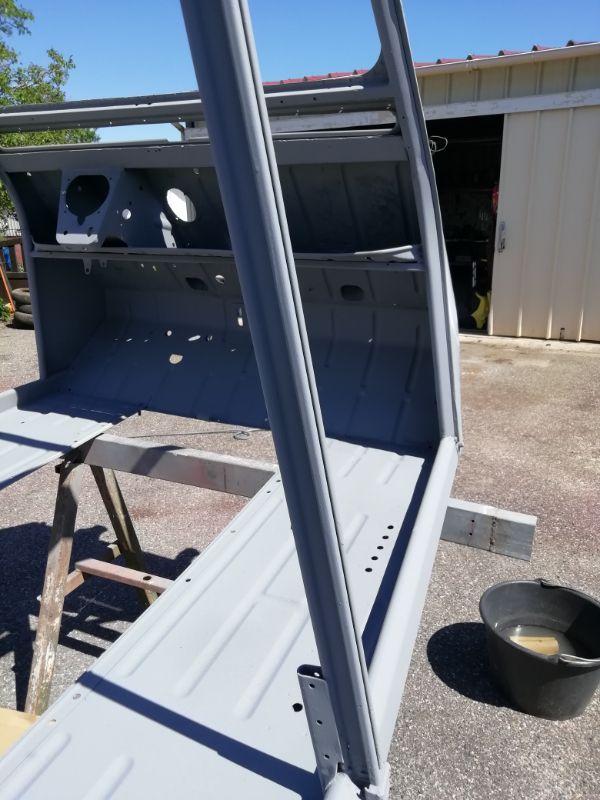

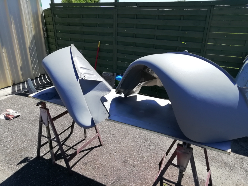

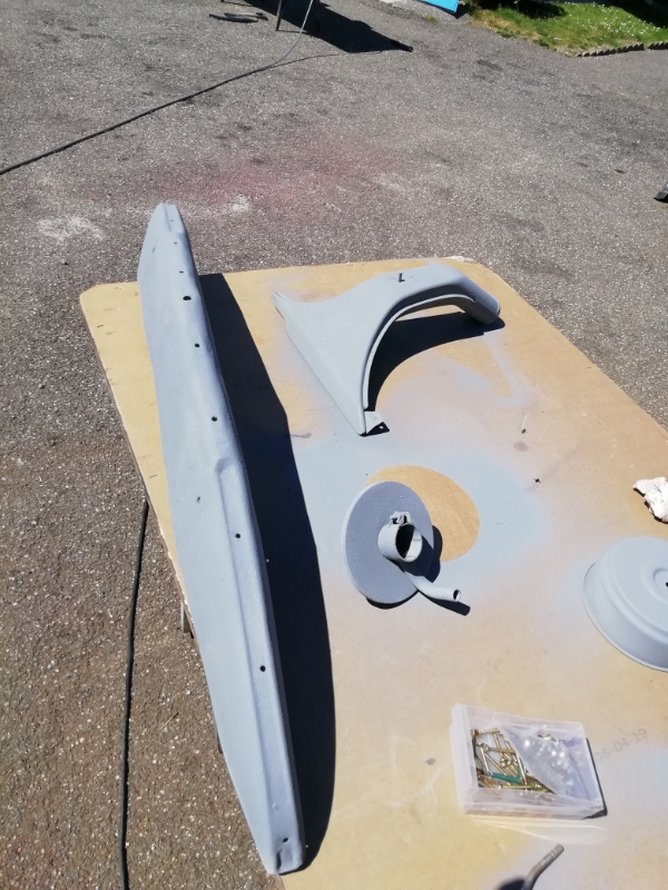

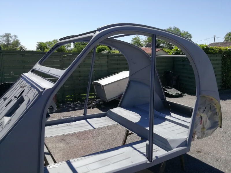

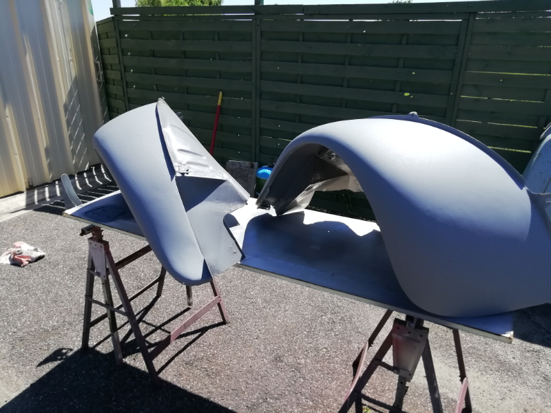

Sur 2 jours, mise sous apprêt de la caisse et des différentes pièces qui étaient prêtes
Du coup, retour sur les produits achetés sur peinturevoiture.fr
Pour l'appret GARNISSANT ECAR EF 340, prevoir un pistolet avec une buse de 1.8 voire plus car c'est très épais (ensuite, le coté rugueux de la mise sous appret montre bien le garnissage important)
le produit est pro, poncage à l'eau facile (on a essayé sur une partie)
Du coup, la peinture arrive demain :clap: :clap:
Peinture caisse prévue mardi !

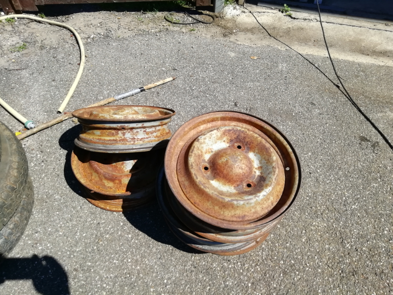

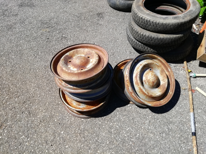

Bon, il fallait bien s'occuper donc les jantes sont pretes pour le sablage !
N'ayant pas le matériel adéquat ( et peut etre fainéant aussi :siffle: ), ces dernières seront sablées par un pro à 3km de chez moi ! (Adresse et tarif en PV si ça interesse)

Pour ma part, on a utilisé actuellement 2 litres d’apprêt pour la caisse, les ailes, capot et petit accessoires (planche ventilation, buses, etc.....). Il m'en reste 1 pour les portes et jantes (trop juste je pense)
Je ne te cache pas que l'on a galéré au début sur le reglage buse car le produit est vraiment épais (on en a perdu un poil je pense)....donc à terme, pour une 2cv COMPLETE (avec jantes et tout le reste, je pense que 4l d'appret est le top)
Maintenant, ma 2cv etant plutot ancienne avec du vécu, on a apprêtée l'intérieur, ce qui peut être évité si on possède une base saine !

sur le site il précise d'utiliser une buse 2.5 quand on dilue à 20%,
mais qu'en est-il de l'aspect quand on peint avec une buse 2.5mm ?
ça couvre théoriquement mieux mais,
est-ce que ça fait un peu peau d'orange et il faut alors passer plus de temps au ponçage ?

Le_solognot_41 a écrit : sur le site il précise d'utiliser une buse 2.5 quand on dilue à 20%,

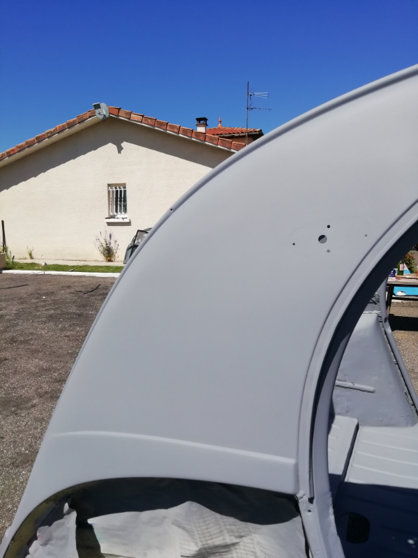

A notre niveau, on a peint avec une buse de 2mm et l'aspect c'est plutôt peau d'orange (Après, je suis un n00b en carrosserie et c'est la première fois que je voyais un véhicule sous apprêt !)
Pour la facilité de poncage, mon pere a 2 grains différents à l'eau (je ne me souviens plus des numéros) et honnetement, ca semble assez facile de retrouver quelque chose de lisse !
Je te dirais mardi car je reviens pour poncer la caisse et la mise en peinture !

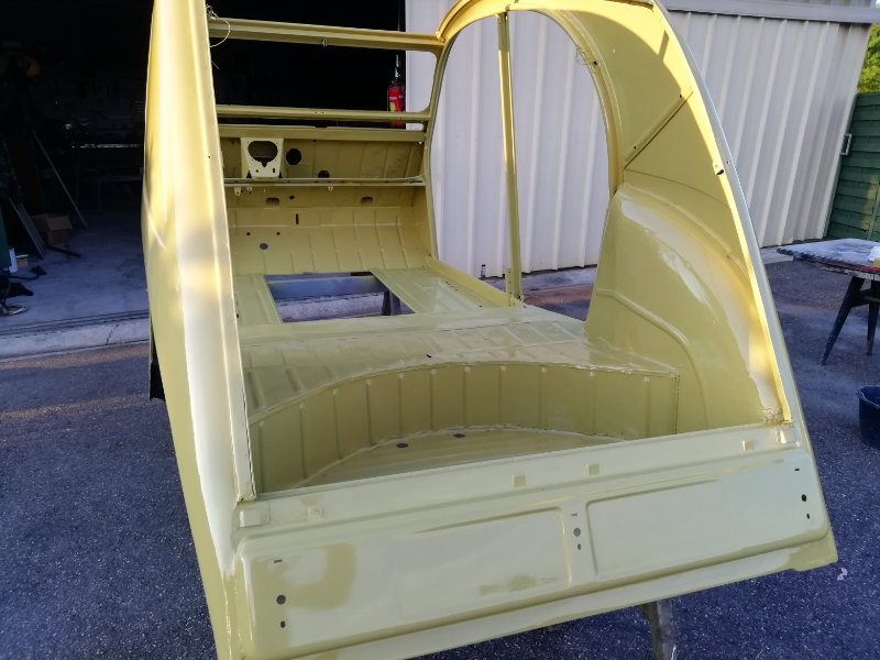

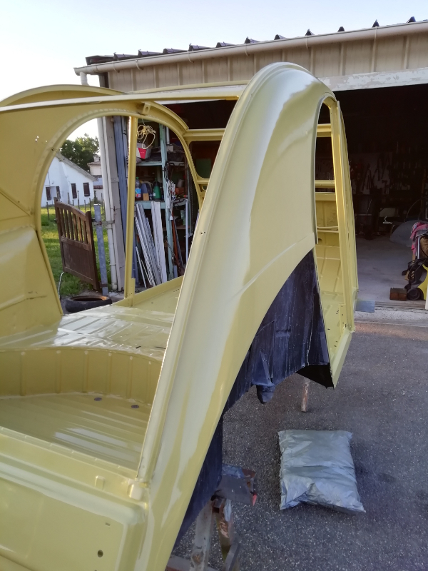

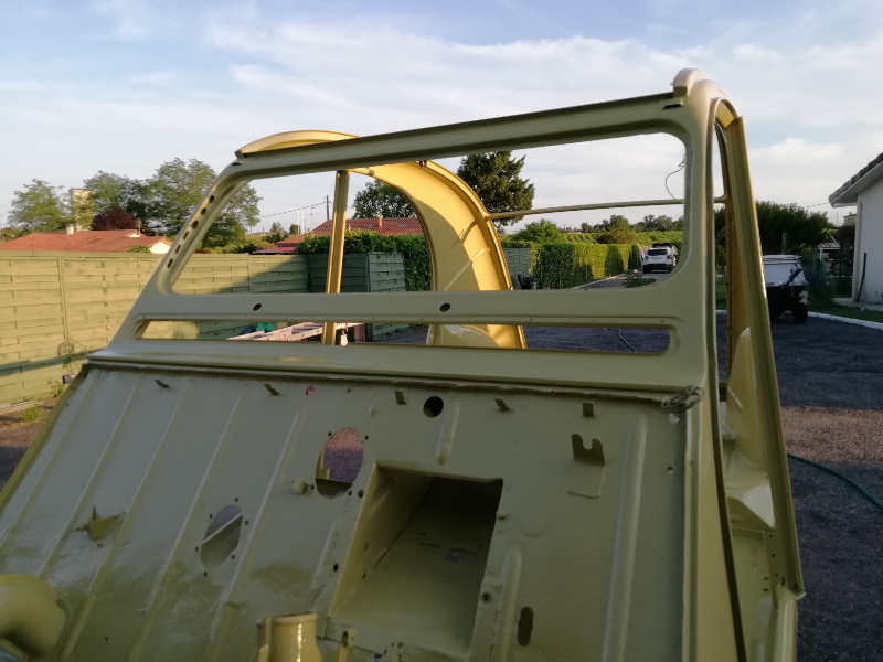

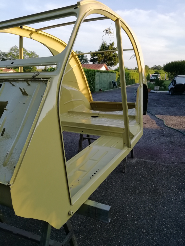

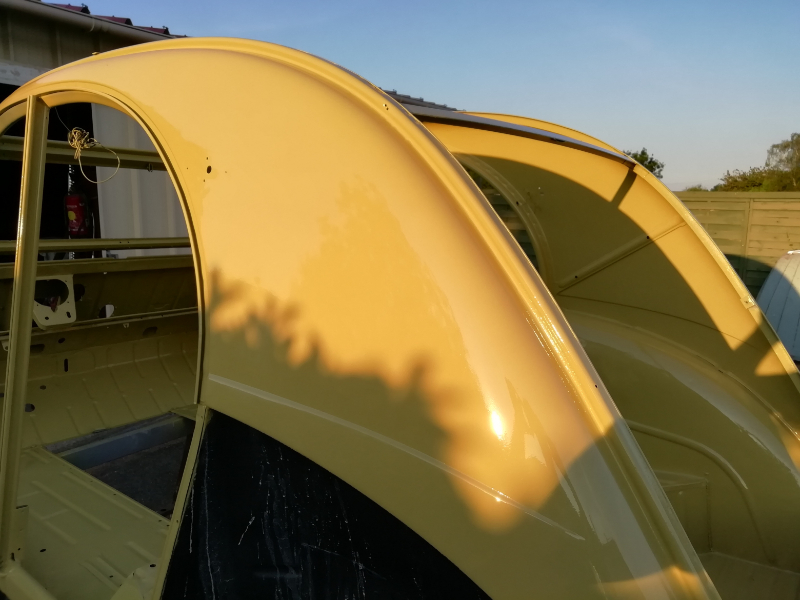

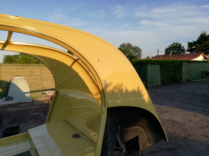

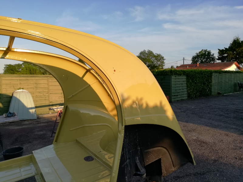

Bon, hier, c'était peinture caisse ....
Finalement, bien content de cette peinture laqué brillant direct.

Ha oui !!! C'est joli ! :clap: :clap:
Messages : 9497
Re: Il était une fois......ma 2cv AZLP 1961 - restauration
Bravo, travail de pro.
Magnifique résultat. :clap:

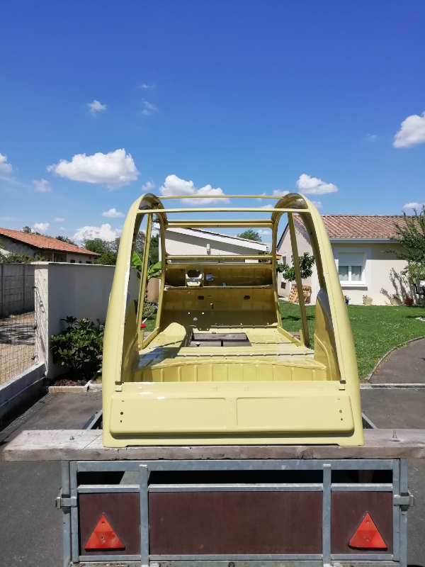

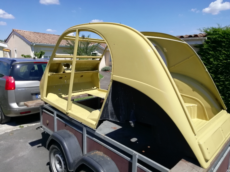

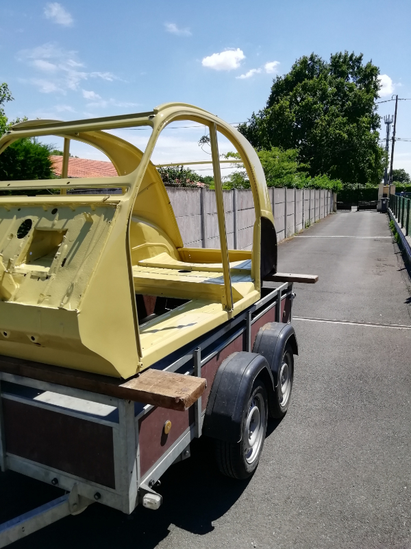

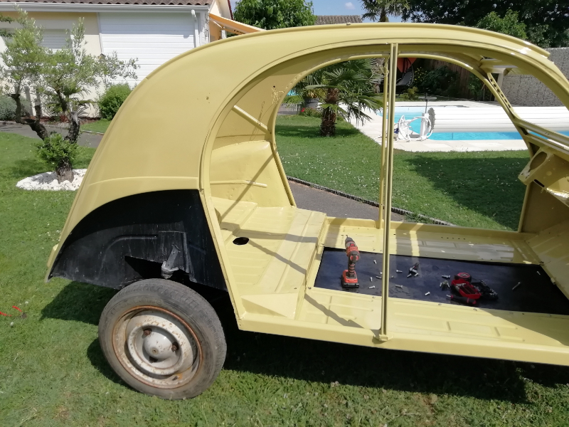

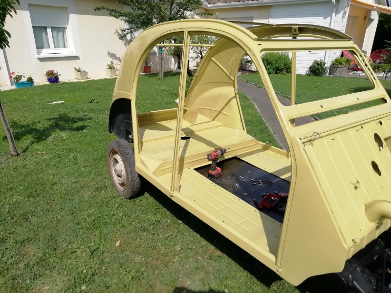

Et aujourd'hui, transport jusqu'à la maison....45 min de route à 110 km/h !
Et vu que je ne possède malheuresement pas un garage immense, j'ai dû rapidement poser la caisse sur le chassis !
Mais bon, je pense que ça va etre un peu chiant car les vis n'ont pas l'air de coïncider (enfin, pas top à mon goût)
De plus, j'ai l'impression que le trou du volant n'est pas centré avec celui çi ! Je vais donc inspecter ça samedi !
Sinon, avez vous des repères faciles ?

super boulot ta caisse est sensas comme ça :pouce:
je prendrais certainement la même peinture brillant direct que toi dans ma couleur.
j'ai hate de voir les ouvrants remontés
bravo :clap:

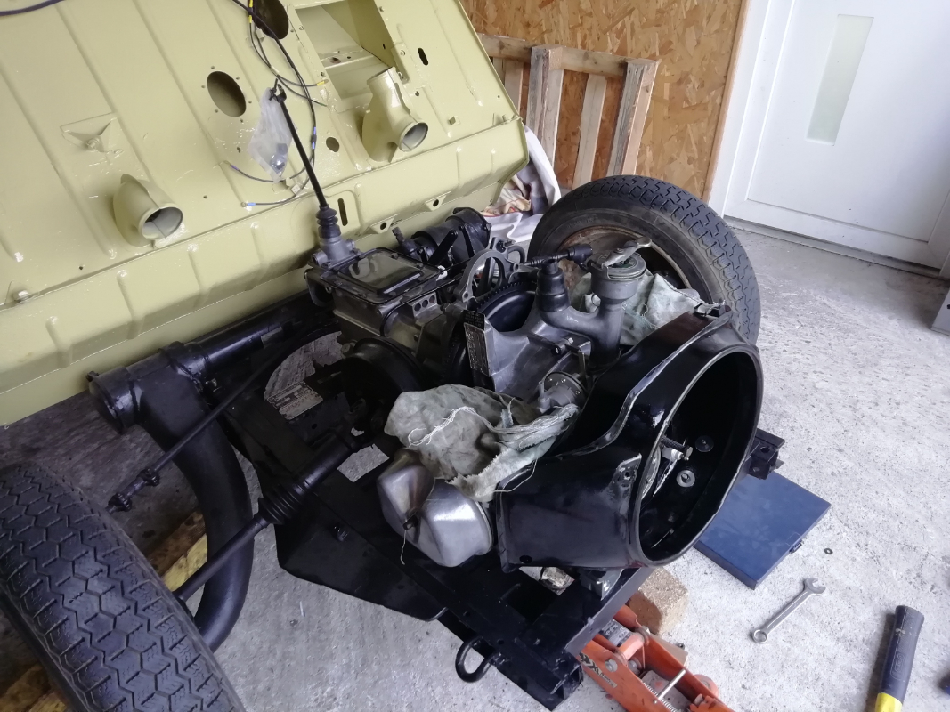

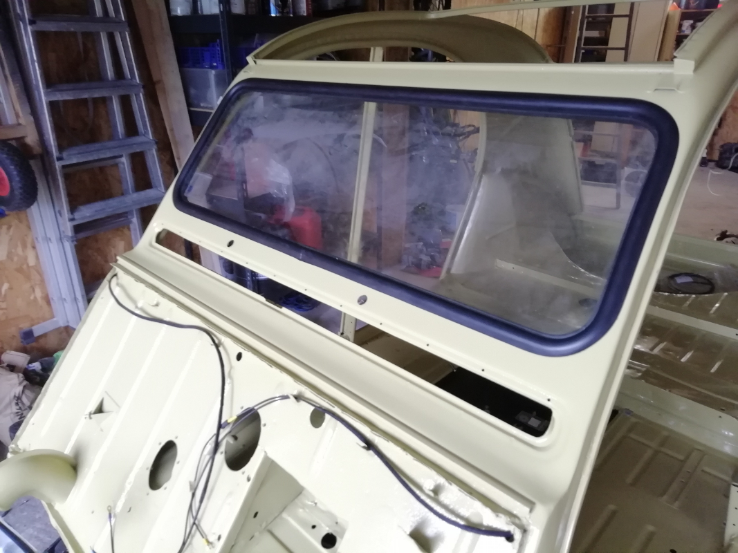

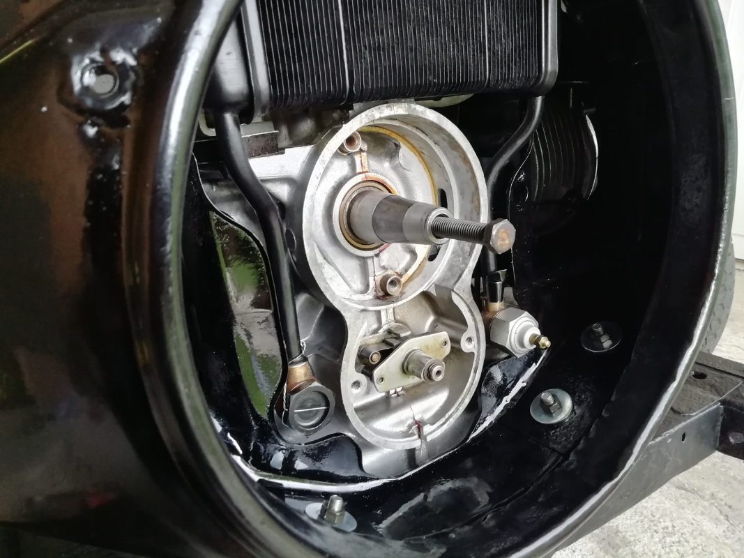

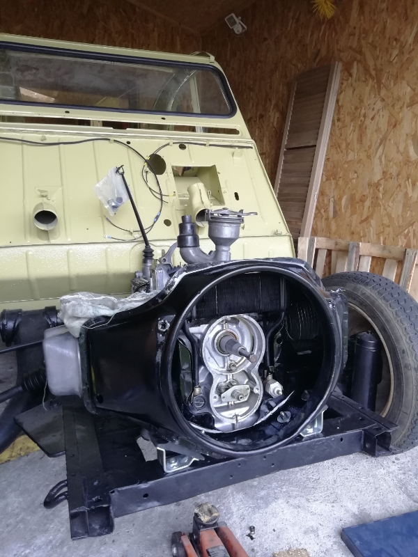

Cet après midi, avec le temps pourri, me voilà parti pour le pare brise...simple !

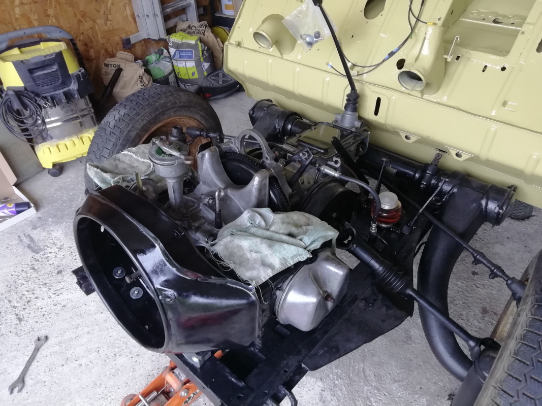

Puis finalement, j'ai décidé d'y reposer le moteur !
Bon à savoir...seul et sans chèvre, c'est la galère ! Mon fils a dû m'aider pour l'alignement
A ce propos, en serrant les 4 vis de liaison moteur boite, je n'ai pas trouvé de rondelles ( et sur la RTA que je possède, rien n'est mentionné). Avez vous des rondelles ??
Messages : 9497
Superbe travail, le moteur est top propre.
J'ai des rondelles grower. C'est l'ancien propriétaire qui les a posé mais il a pris beaucoup de libertés avec sa restauration.
Normalement il il y a rondelles plate plus rondelle Grower.
Messages : 1169
Localisation : Bordeaux
zamzam a écrit :Normalement il il y a rondelles plate plus rondelle Grower.
:mercizamzam:
Je m'en doutais un peu, vu que c'est la liaison moteur boite.....mais bon, valait mieux poser la question !
A voir ce WE pour la suite
