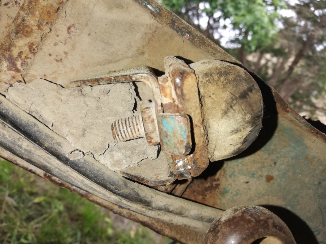

Et bien voici quelques images comme demandé par mister JLUC :

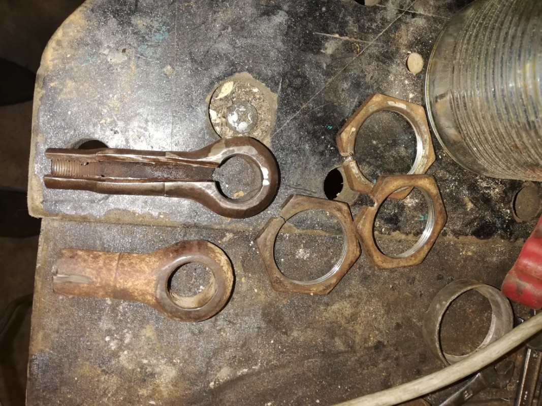

J'ai commencé le démontage des butées, au début à la clef de 11 et de 17 pour finir bien sûr à la meuleuse car impossible à dévisser car tournant sur elles même ...les plaisirs de vieilles mécaniques rouillées ...

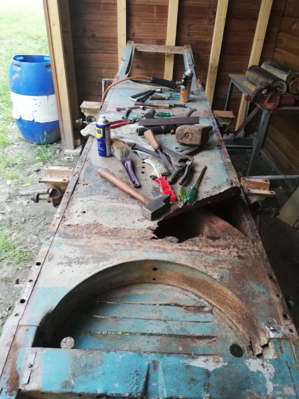

J'ai commencé le débosselage et redressage de tôle ici ou là ...J'ai entre ouvert la tôle du dessus pour voir l'état de l'intérieur et ouf ! je respire, hormis un tout petit trou sur le dessus ( en bas à droite de la 2ème photo) de la traverse en croix, il semble bien que l'intérieur soit correct avec une rouille superficielle...
Je vais avoir un dernier gros souci, c'est pour sortir les pots de suspension car je vous dis pas l'état des axes :
Je vais racheter des axes et des écrous de 50 neufs donc je pense que la meuleuse va encore me servir bien que j'ai une clé de 50, achetée il y a 3 semaines, mais je ne veux pas l'abimer à la première utilisation car je vais en avoir aussi besoin pour le remontage...
Du plaisir en perspective avec ces pots mais je pense que ce sera bien la dernière grosse difficulté de la restauration...Si vous avez des solutions, je suis preneur bien sûr ! :salut:

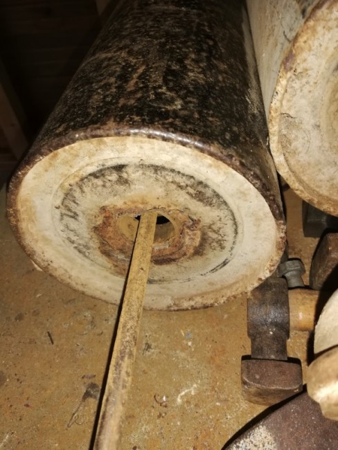

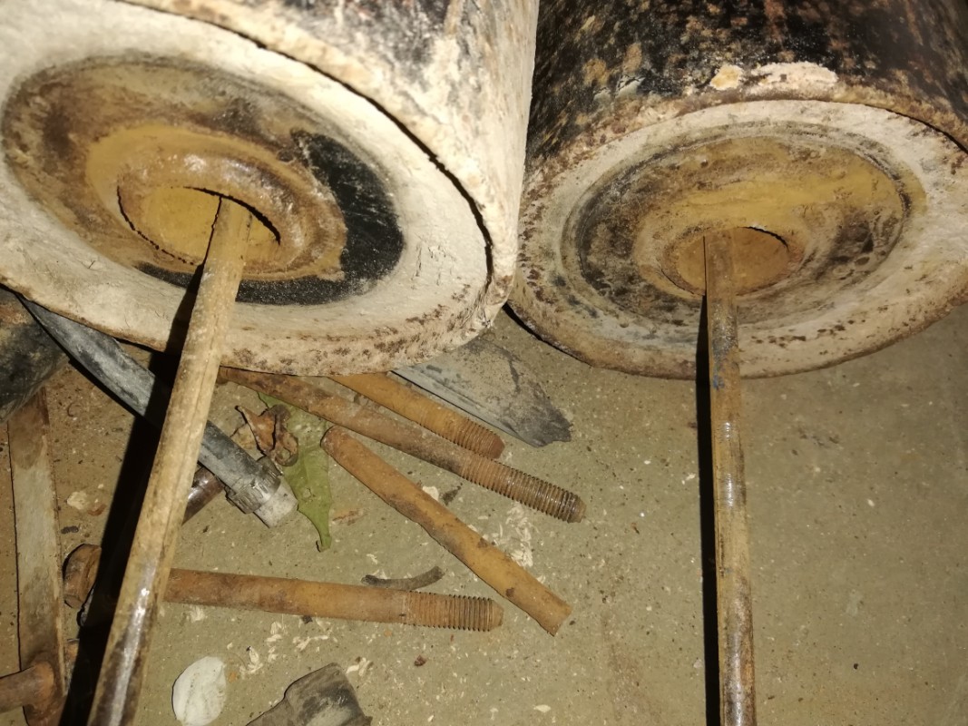

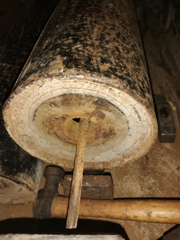

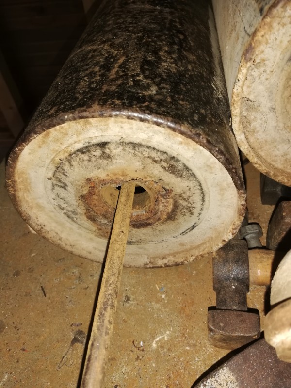

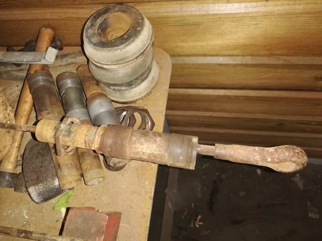

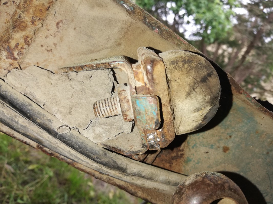

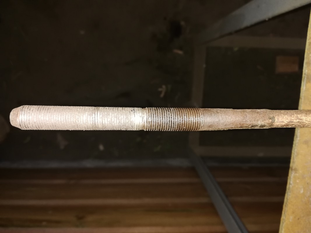

le démontage du châssis est terminé , non sans mal, avec son lot de problèmes dus au temps et la rouille insidieuse :

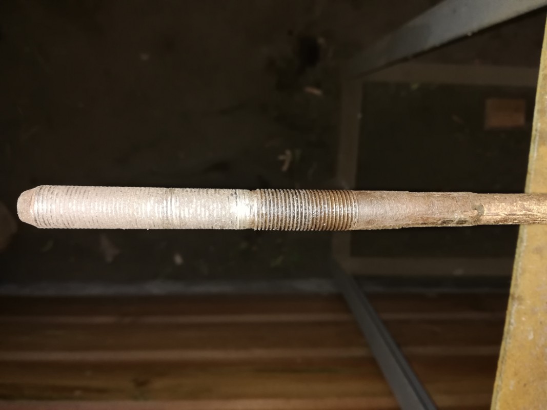

J'ai pu récupérer 4 écrous de pot de suspension sur les 8 , mais seulement deux embouts des pots sont récupérables sur quatre :
Je m'en suis vu pour sortir les "sucettes" j'ai dû utiliser la meuleuse et le dremel car c'était impossible de les dévisser : même le filetage du tirant à pris mal :
pour finir, les pots sont attaqués par la rouille juste à l'emplacement des silent blocs ;
le côté correct ;
les deux côtés attaqués :
Du coup, je ne sais pas si je vais pas devoir remplacer cers pots de suspension ? Un tirant est à remplacer, donc je vais devoir ouvrir le pot, je pourrais contrôler les ressorts intérieurs. Lorsque je secoue le pot, je n'entends rien, pas un bruit , je pense que les ressorts sont coincés, ils n'ont pas dû voir de graisse depuis belle lurette !
Voilà le châssis, prêt à être restauré : vous remarquerez qu'il est peint en bleu et c'est d'origine car sous cette peinture bleu il y a un apprêt rouge...Je vais le repeindre avec une peinture époxy noire pour châssis...
Beau travail :o
L'absence de graisse engendre vraiment de gros problèmes de démontage... Tu as souffert !
Je remonte systématiquement mes boulons avec de la graisse au cuivre, pour les années futures. Pour les ressorts il faut voir, mais tu vas en trouver de la saleté :o
Bon courage et merci pour les photos :)

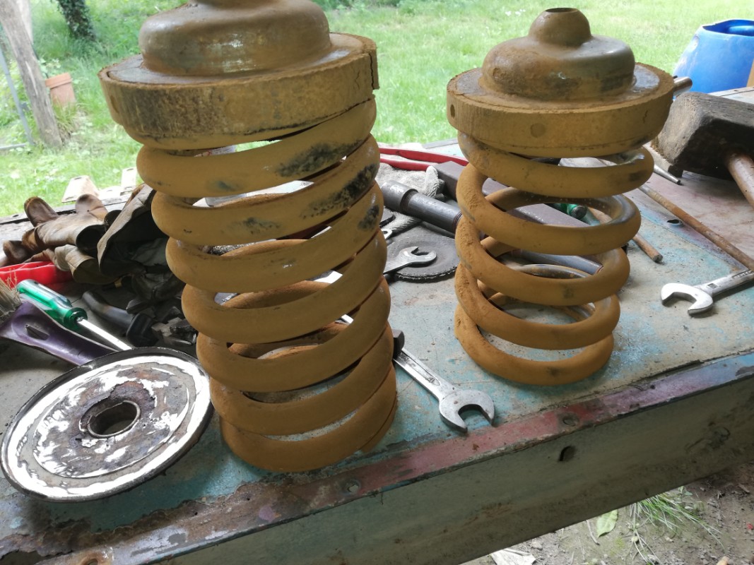

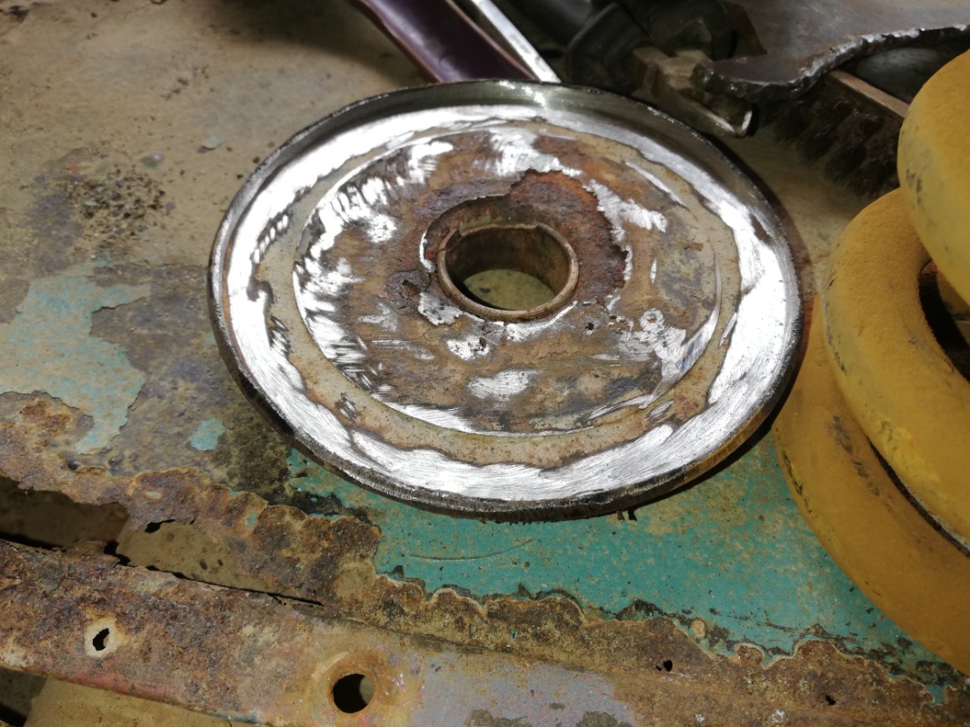

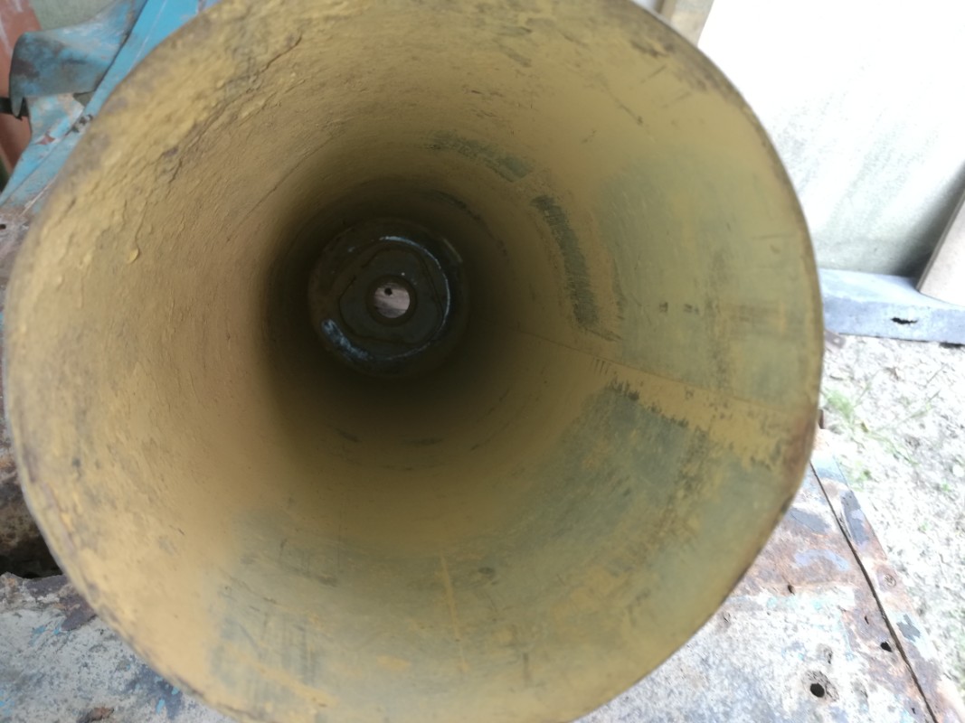

Cet aprés midi j'en ai mis un coup ! Etat des lieux :

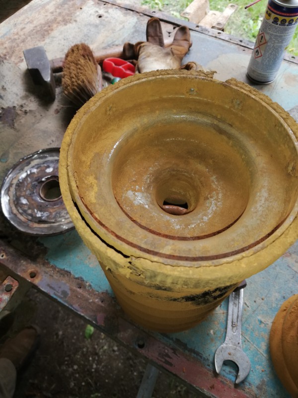

LES POTS DE SUSPENSIONS :
Dans l'ensemble c'est bien ! pas de ressorts cassés et en bon état, mais que de poussière !
J'ai juste à changer les 4 garnitures des coupelles intérieures + les deux coupelles extérieures + 2 tirants de suspension (ceux de l'avant)

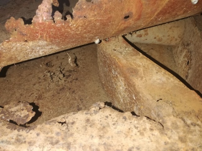

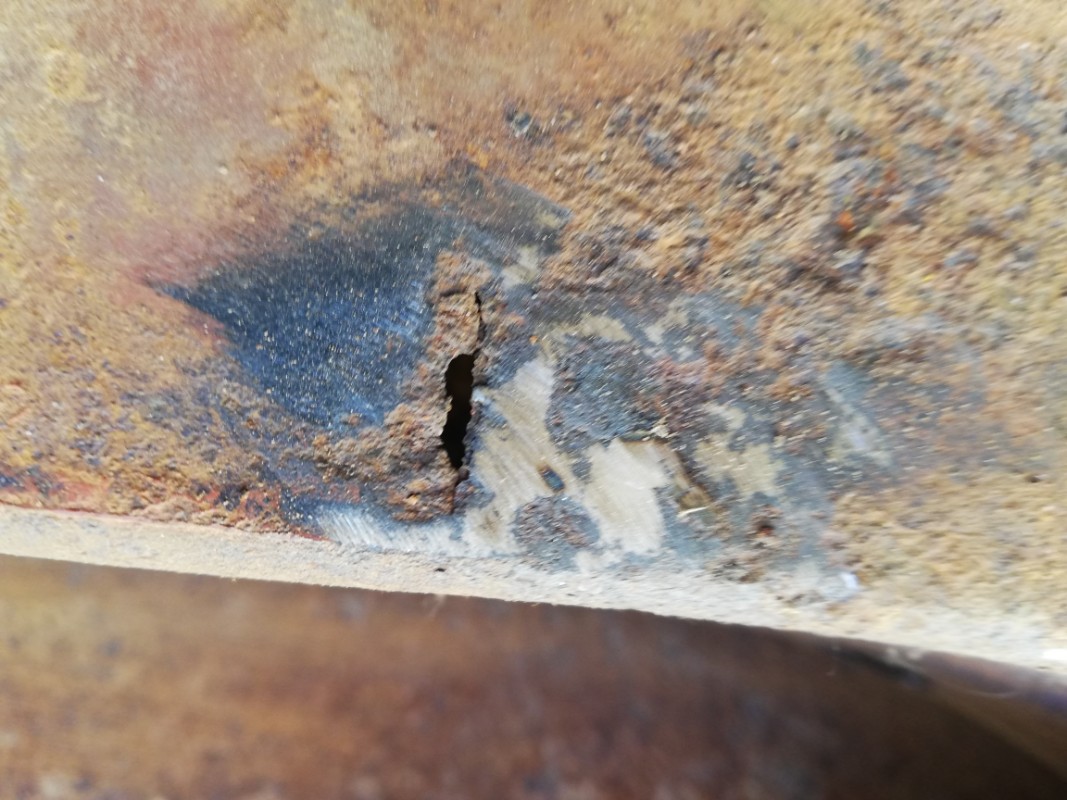

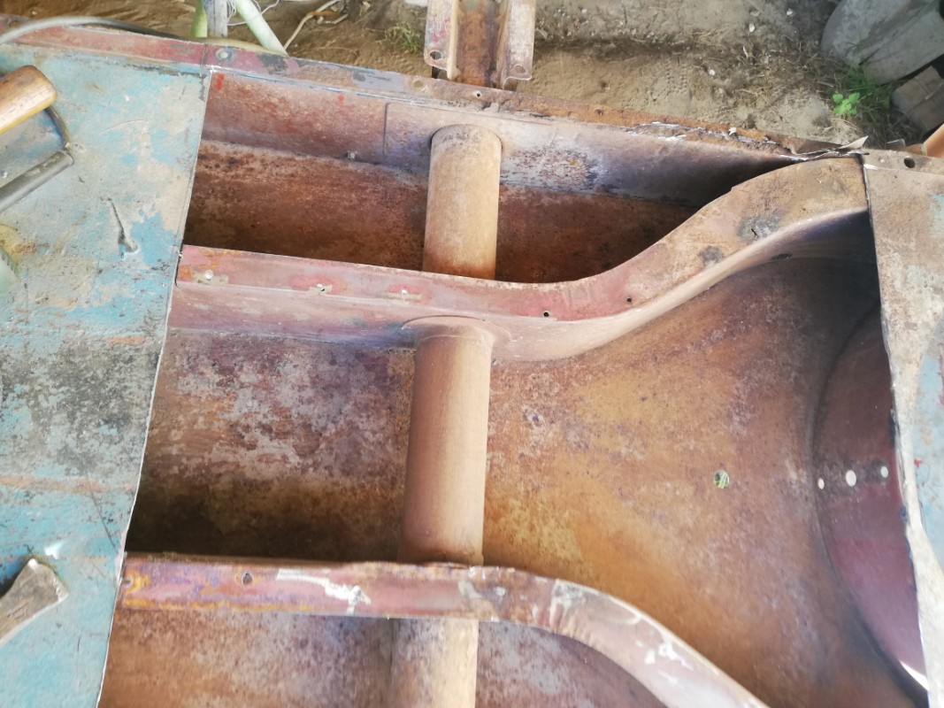

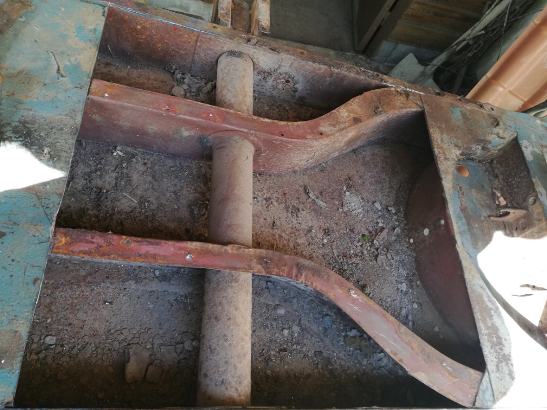

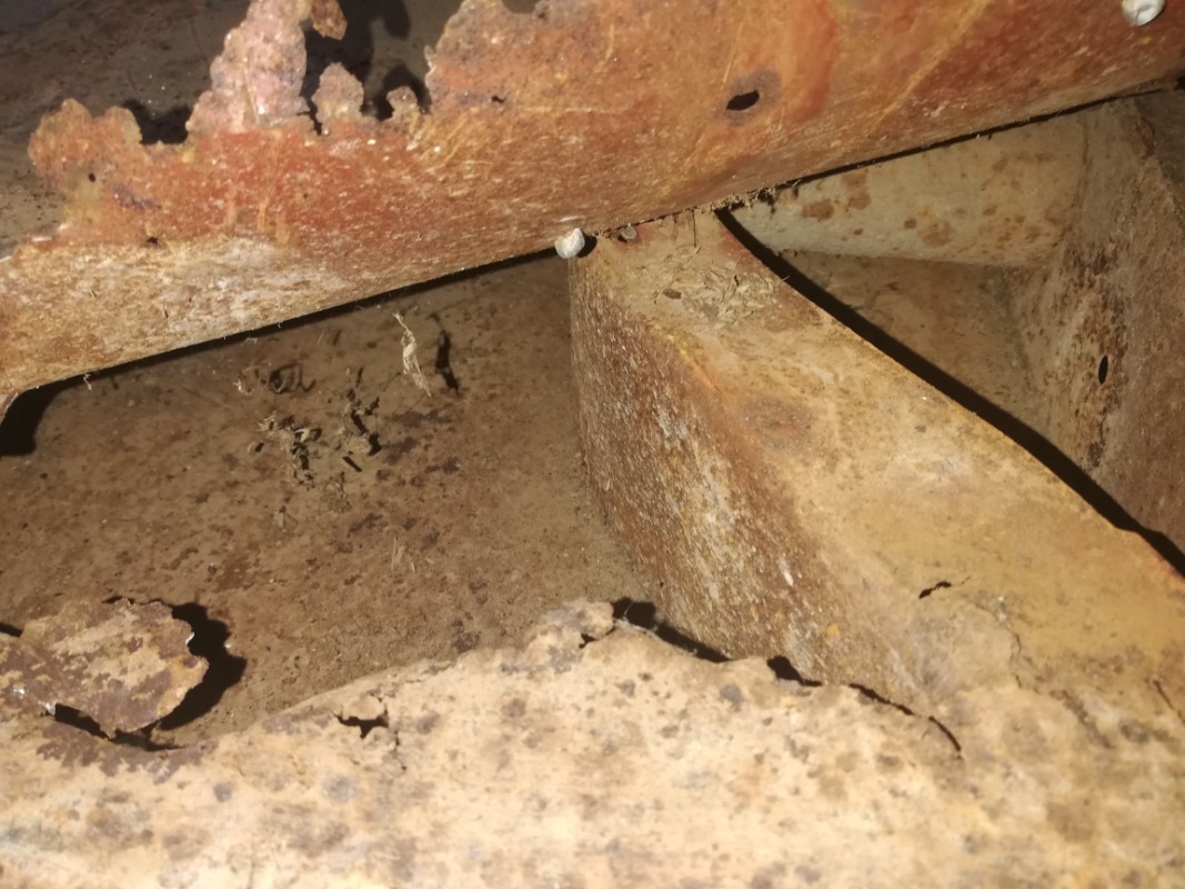

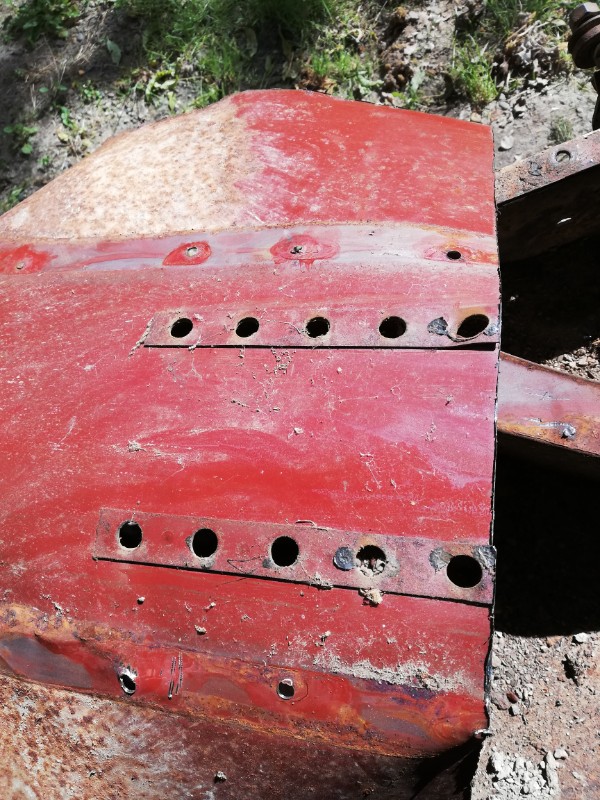

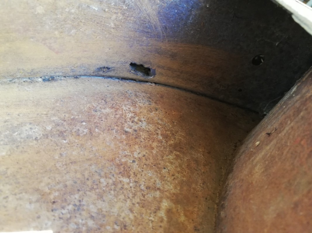

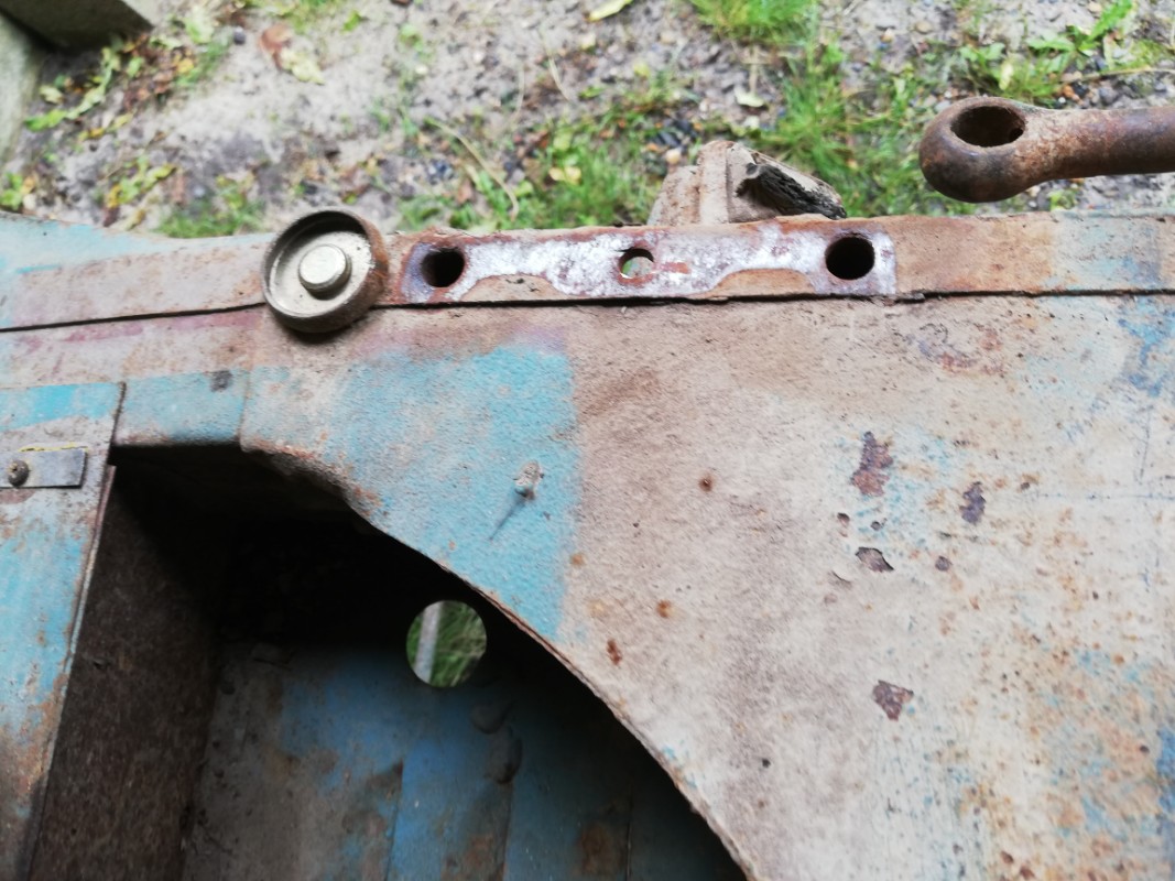

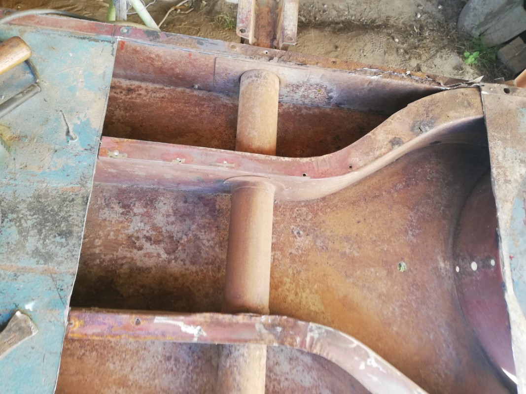

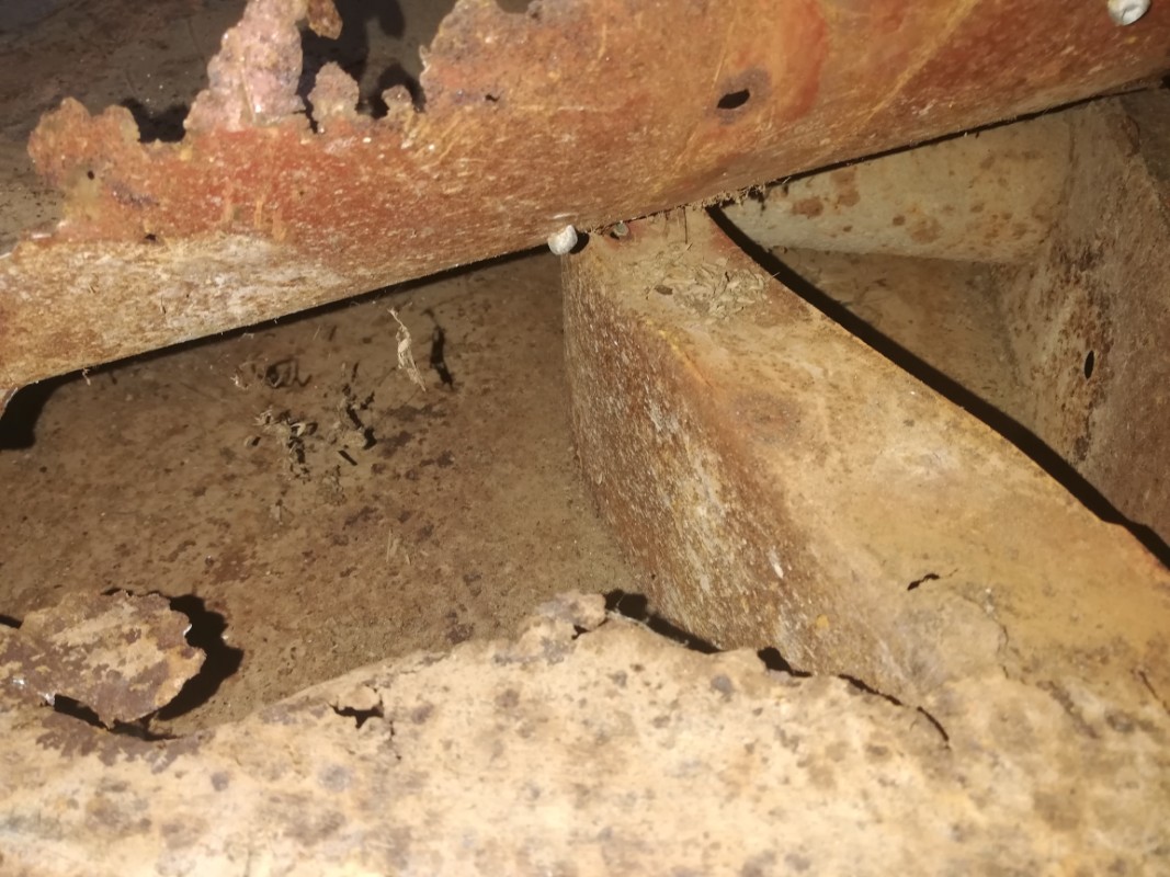

Mon diagnostic se confirme. Après avoir retirer la tôle du dessus j'ai trouvé trois kilos de terre + nid de souris :

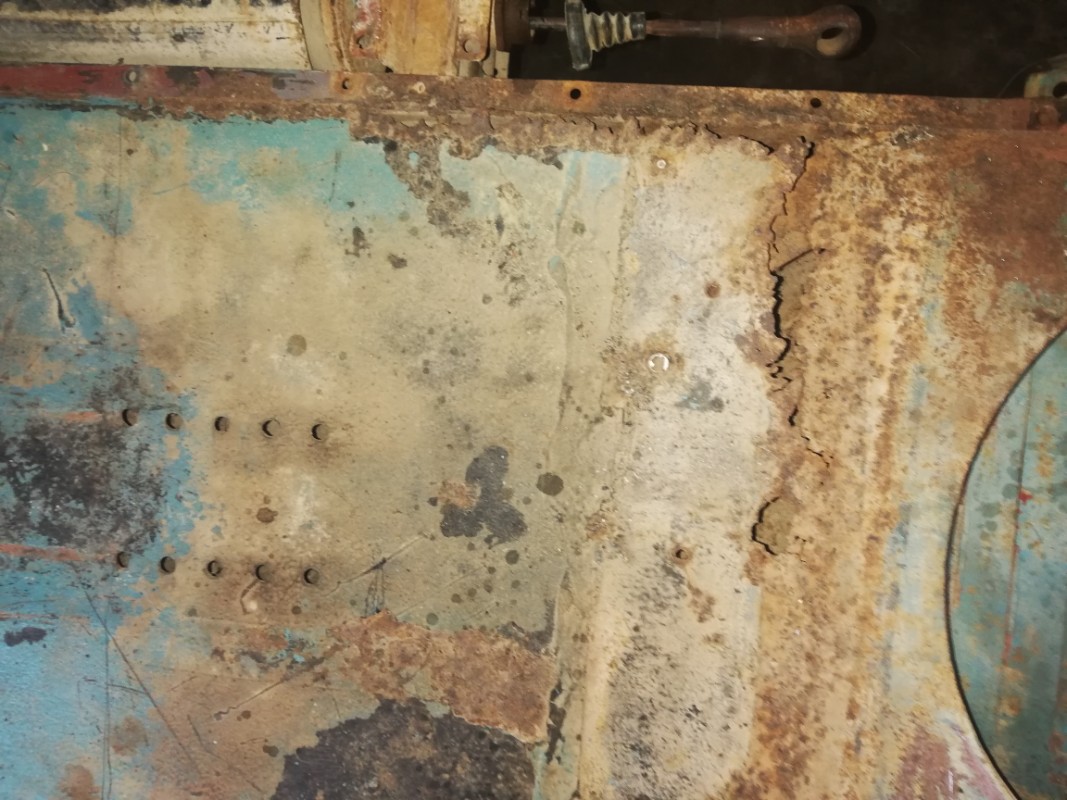

Mais la structure est relativement saine, je n'ai qu'un trou sur la dessus :
et un trou dans le bas :
Voilà ce n'est pas grand chose, le reste est rouillé mais légèrement en surface : donc je garde ce châssis ( important si je décide un jour de passer en carte grise de collection)...
Déjà la terre enlevée c'est déjà plus sympa :
Voilà, l'étape suivante va consister à relever les bords du châssis, donc dépointer pour remettre la tôle neuve, je pense mettre du 8/10ème, bien sûr repositionner les trous et les deux tôles de renfort sous les trous ( d'ailleurs je me demande à quoi il serve ces trous ?
Voilà pour le châssis...les pots, c'est sympa à refaire et sans grandes difficultés. Oui, je sais qu'il faut faire attention au couple ressort/tirant...C'est tirant long/petit ressort et tirant court/grand ressort . Le couple tirant long ressort court allant sur le devant du pot, là où sont embouties les lettres AV...

Effectivement ça a pas l'air trop mal tout ça !

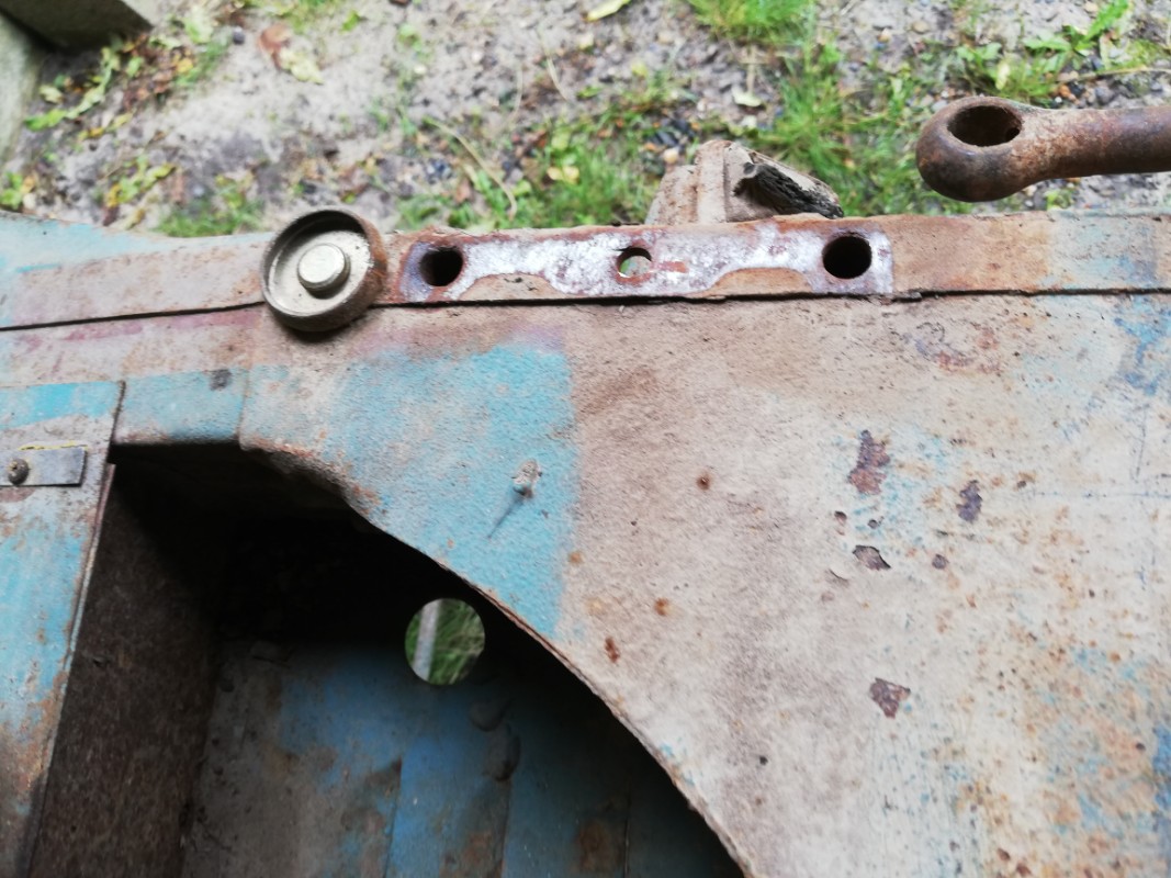

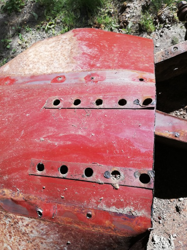

Les trous dans la tole sont là pour la fixation et le réglage des sièges d'origine, ça doit être spécifique aux fourgonnettes et aux PO, voir peut être d'autres, je n'y connait pas grand chose... Entre nous je ne voit pas comment conduire autrement qu'avec les sièges reculés à fond :gnark:
Losekem a écrit : 25 mai 2021, 20:16 Effectivement ça a pas l'air trop mal tout ça !
Merci Losekem
Je me demande si je n'aurai pas intérêt tant que la tôle est sortie à souder des écrous sous chaque trou pour pouvoir visser un siège plus tard genre siège de citroën BX qui s'adapte bien sur les fourgonnettes...enfin écrous ou autre système :???: :pense:
Si vous avez des avis et conseils, je suis preneur ! :salut:
Oui, le châssis est conservable !
Il te faut bien le traiter et le peindre puis remplacer la tôle abimée.
Les trous sont spécifiques aux PO effectivement. Mais c'est réglables. Si tu fixes le siège au dernier trou tu es aussi loin qu'avec un siège sur glissières reculé à fond...

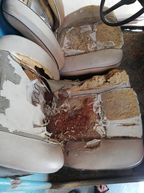

C'est vrai que les BX ça commence à dater, et il ne doit pas être évident de trouver des sièges en bon état de conservation maintenant...Sur mon AK il y avait des sièges de provenance inconnue, j'en avais parlé...Mon souci, c'est que j'envisage de rouler avec l'AK qui va devenir ma voiture quotidienne et je souhaite avoir, 1 / des sièges confortables 2/ des appuis tête pour ma sécurité...
Alors quoi mettre ? je ne sais pas du tout ? Ce que je pressens, c'est qu'il serait judicieux de penser au système d'attache tant que je suis avec le châssis ouvert...je n'ai pas les glissières d'origine, disparues dans un coin de la ferme d'où provient l'AK...
Oui!
En plus de ceux que j'ai cité il y a ceux de Smart 1 et 2!!!
Ceux de Smart3 ou de Twingo 3 iraient peut être...
Il faudrait que tu fasses un "tour de casse" avec un mètre.
Le Hic sur une AK c'est le manque de recule!
Si le dossier est trop épais tu vas vite te retrouver avec les genoux dans le menton et le bide dans le volant!
Bonnes recherches.

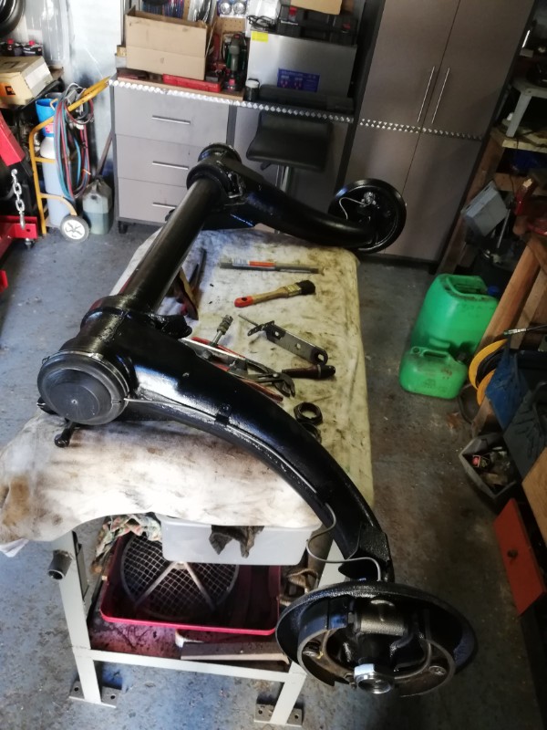

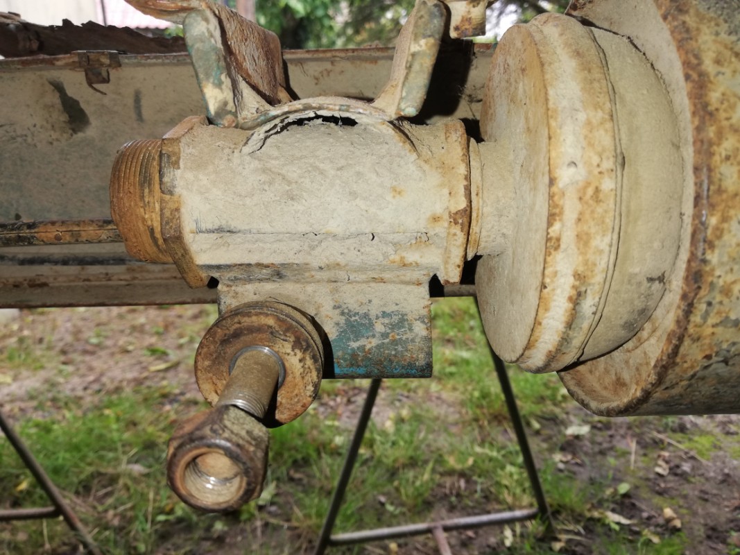

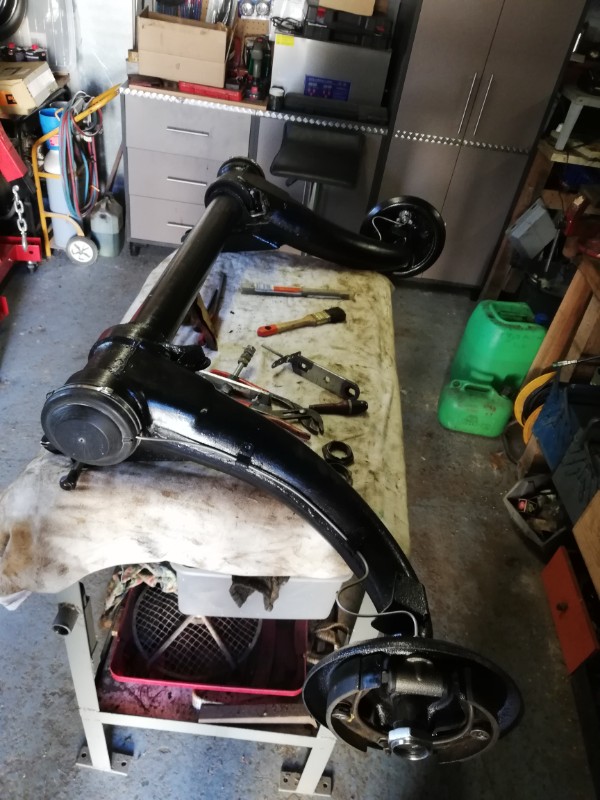

En attendant la réponse de Losekem , une petite photo de l'essieu arrière, entièrement refait ...J'attends toujours que mon réaléseur/tourneur me rende les tambours pour finaliser le centrage des garnitures de frein...Je suis allé le voir encore cet après midi, il n'a touché à rien le coquin ...il a mes tambours et les bras avant pour le remplacement des axes de pivot...
