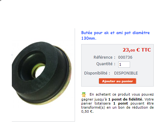

A Filofax, je pense que je vais d'emblée attaquer les écrous à la meuleuse, au prix où sont les silents-blocs des pots, je ne vais pas risquer de les cramer car ils sont en bon état sous la boue et la poussière...les écrous je les ai eu à 3 euros pièce :salut:

lucky40 a écrit : 22 mai 2021, 13:18 A Filofax, je pense que je vais d'emblée attaquer les écrous à la meuleuse, au prix où sont les silents-blocs des pots, je ne vais pas risquer de les cramer car ils sont en bon état sous la boue et la poussière...les écrous je les ai eu à 3 euros pièce :salut:
Je me trompe peut-être, mais les butées sont à 8 €uros pièces.
http://www.renov-2cv-mehari36.com/fr/su ... 04328.html
S'il y en a une qui souffre un peu à cause du décapeur thermique, ça va encore au niveau tarif.
Posté : 22 mai 2021, 21:20
par lucky40
8 € pour les pots de 110 :non: pas pour les 130 , autrement plus cher :
Posté : 22 mai 2021, 23:14
par Filofax
Ah oui, là je comprends mieux :wink:
