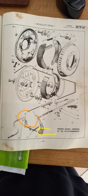

Je vous fait part de mes petites misères.
Un copain de ma fille, costaud ,costaud, et sympa a bien voulu m'aider à reposer la boîte.
Je sais je n'ai toujours pas de grue, ce serait plus simple avec. Mais bon c'est un budget qui....
Donc le copain plein de bonne volonté arrive.
Cardans OK
Câbles de freins à main dans la traverse OK
Câble de frein à main, côté droit dans le cylindre percé OK
Câble de frein à main côté gauche, le cylindre tourne le câble bute, pas moyen de le faire entrer et on ne voit rien, le cylindre étant placé dans le levier de frein.
1 essai puis 2 puis 3. Le copain costaud commence à faiblir (il y a longtemps que je faisais comme si je tenais le coup)
Donc abandon. Vraiment à rien d'y arriver. Je me voyais poser le moteur dans la foulée.
Bon. Le copain est tellement sympa qu'il s'est proposé pour une autre tentative. Il ne faut pas décourager les bonnes volontés :)
Et j'aimerais vraiment lui faire plaisir :mdr:
Donc si quelqu'un a une astuce pour passer ces câbles....
En fait le problème est que ces cylindres/entretoises tournent. Côté droit, pas trop de problème puisque l'on voit comment il est positionné. Mais côté gauche il est insérer dans le levier.
Peut être attacher un fil au Câble et faire passer le tout pour prépositionner l'entretoise.
Ça ne m'avait pas paru compliqué il y a 13 ou 14 ans, de la chance ?
Merci pour vos avis

As-tu pensé à mettre un morceau de bois sous l'avant de la boite de vitesse, morceau qui passerait sur le châssis et sous la boite.
Un manche à balai ferra l'affaire.
Une fois la boite posé sur le bois et dans son support arrière (sur la traverse), tu as tout le loisir de décaler la boite à gauche ou à droite pour accéder au passage de câble, non ?
En faisant ça, tu verras le copain de ta fille sera heureux de revenir t'aider :)

Oui, j'avais mis une traverse. Bien utile pour se reposer et indispensable pour la suite.
Le câble est bien passé dans le châssis mais n'entre pas dans le trou du cylindre (12 à droite). Il suffit qu'il tourne un peu et le trou n'est plus accessible.
De l'autre côté (gauche), c'est pareil, le câble traverse facilement le châssis mais le cylindre (12) est accessible donc on peut le positionner en retirant un peu le câble.
Je vais essayer de l'empecher de bouger soit en le fixant momentanément soit en en passant une goupille par l'arrière.
On peut bien sûr bouger un peu la boîte sur son support, mais les cardans se retirent assez vite.
Mais ça le fera.

Et faire l'inverse ?
C'est à dire, mettre les câbles d'abord sur la boite et ensuite sur le levier, non ?
