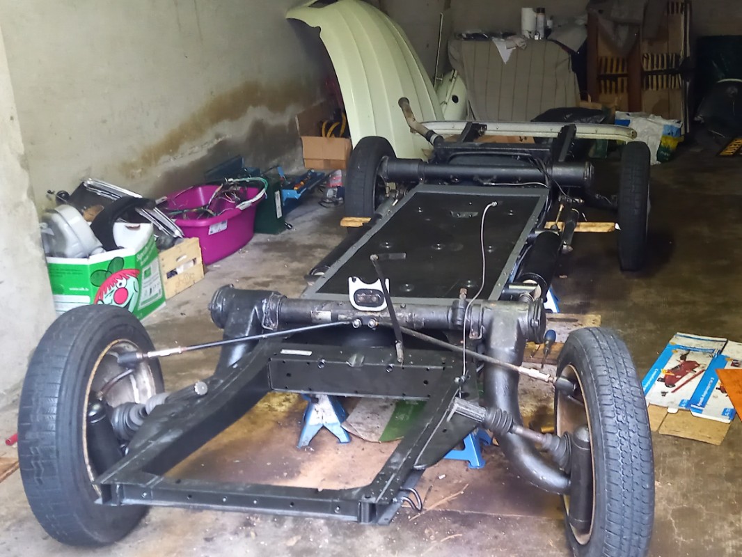

Actuellement j'ai pratiquement remonté le châssis, c'est à dire, train AV et AR, réservoir, tuyaux d'essence et de freins (jusqu'à l'avant), levier du frein à main, pot de suspension.
je vais bientôt reposer la direction et les frotteurs.

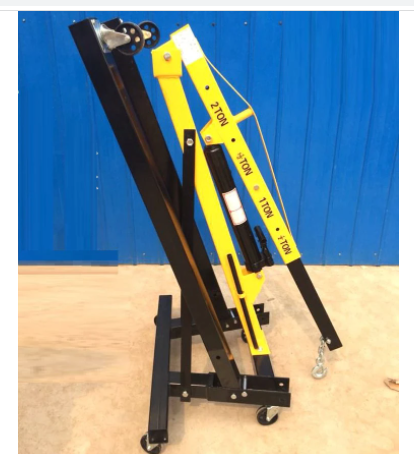

Je n'ai visiblement pas ta carrure et je me rappelle avoir utilisé une chèvre d'atelier il y a 13 ans.
J'ai laissé les cardans et c'est vrai que ça ne va pas me faciliter la tâche.
Il va falloir être plusieurs.

Je suis un vrai gamin.
Je n'ai pas pu résister au plaisir de poser les roues et le pare-choc arrière.
Bien que je pense que je devrais redémonter quelque chose, ça m'a mis un peu devrais et d'énergie.
Ce we, peut-être posé de la boîte et du moteur......si les copains de ma fille répondent présents :).
A moins que le voisin de garage....
2cv 4 de 1974

Pour ceux qui ont suivi mes déboires avec la direction, la nouvelle barre est posée.
Maintenant l'objectif est de poser le bloc propulsion. Mais pour cela il me faut de l'aide. Les copains des enfants sont prêts pour un coup de main. Suffit de trouver une date, et là, ça se complique :)
Sinon je devrais récupérer la caisse fin mars.
Donc break de 3 semaines au moins.
C'est à la fois bien (ça me changera les idées) et pénible (je n'avance pas).
En attendant je vous laisse tranquilles. Profitez bien de ce temps libre :)
A bientôt
T'as pas moyen de te "bricoler" un palan ou une chèvre ?
PLUX
Messages : 2224
Ma deuche : 2cv 4 1974
Localisation : luxembourg
Âge : 67
Re: Suite des travaux
Message par PLUX »
Deuchémoi a écrit : 03 mars 2022, 20:43
PLUX a écrit : 03 mars 2022, 19:01 :salut:
Juste pour info.
A bientôt
Ce serait l'idéal.
D'un autre côté j'ai trouvé une grue d'atelier à louer.
Mais il faut prévoir de l'aide pour la porter et louer une camionnette pour la transporter.
Donc.....
Fabriquer.......
A part ça, pour le moment j'ai la boîte d'un côté etke moteur de l'autre.
Y a t il des choses que je dois faire/vérifier pour éviter des bêtises voire de redémonter....?
2cv 4 de 1974
Messages : 9792
Une chèvre pliable est transportable en mettant son véhicule moderne en break :???:
Les possesseurs de ce matériel pourraient ils me le confirmer :???:
La grue d'atelier que je possède qui n'est pas celle de la photo, (payé150 € chez Brico Leclercq, pas cher compte tenu des immenses services qu'elle peut rendre...) est pliable en un tour de main , c'est à dire que les deux "jambes" se replient contre "le corps" de la chèvre ( en faisant behhh behh)... :mdrr:
Et je confirme, ça pourrait rentrer dans un break, la hauteur doit faire 1,50 m environ , les largeurs, environ 55/60 cms.
Le seul problème, c'est que l'ensemble pèse plus de 70 kgs :surpris: :salut:

C'est tentant.
70kg c'est beaucoup moins que ce que j'ai vu et 150€ beaucoup moins aussi
