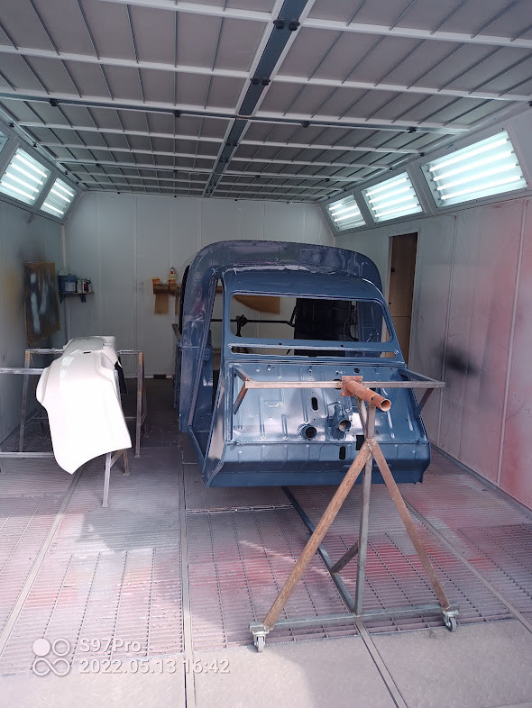

le cochon à la broche un jour plus tard

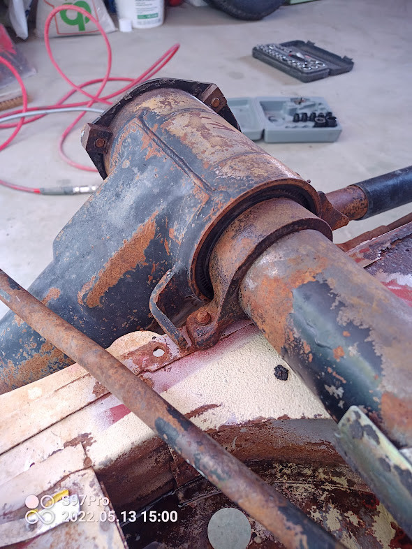

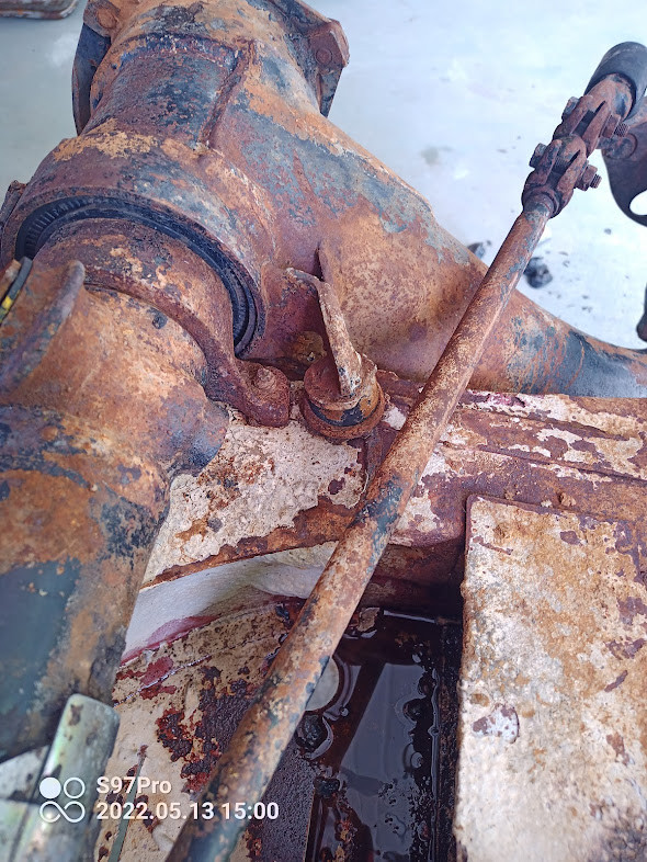

j'ai besoin de vos lumières.
Sur la partie avant j'ai du cotè gauche un tampon caoutchouc de butée de pont mais pas sur la partie droite, es-ce normal?
Messages : 681
Re: Départ de la restauration de ma 2cv AK400
Les butées de détente servent peut sur une deuch, à part quand tu lève la voiture.... mais y'a aucune raison de ne pas en avoir à droite !

Messages : 452
Ma deuche : 2cv AK400
Message par didou04 »
Ce qui est étonnant c'est que sur le crochet de droite n'a pas le genre de pastille ronde qui vient contre la butée en caoutchouc :pensif:
Si quelqu'un peut regarder sur sa belle pour me faire une photo ça serait sympa.

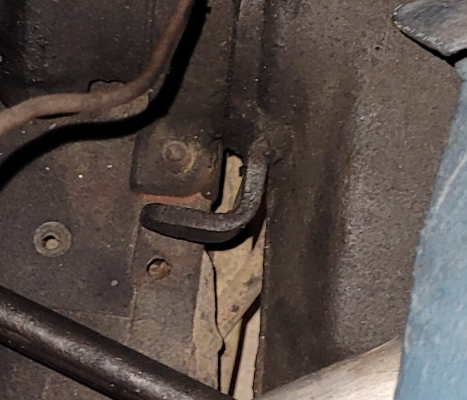

Messages : 9486
J'ai la même configuration que sur ta droite, l'ancien propriétaire n'a pas remis les caoutchoucs de butée sur le châssis. :pascontent:
Je les ai acheté mais comme toujours, c'est de l'adaptable, l'orifice sur le châssis est trop petit dons cela attendra plus tard.... :enerve2:

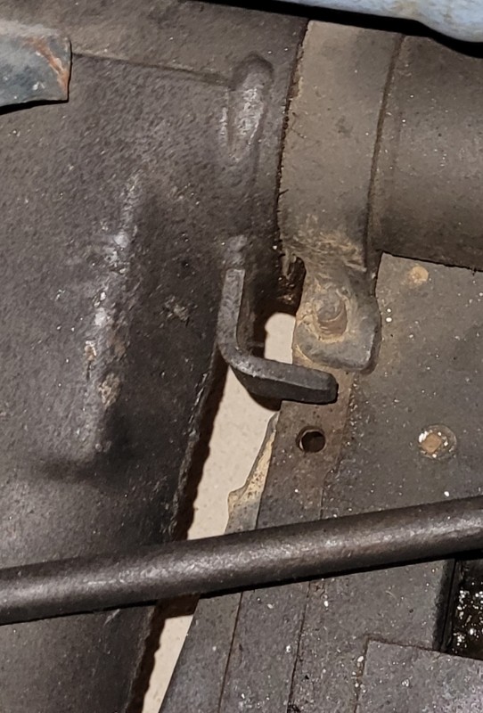

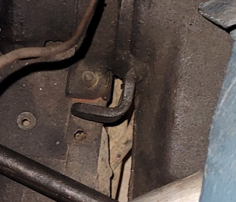

Messages : 9486
Je suis allé voir et prendre des photos.
:non: pas de pastilles, mais n'est elle pas présente seulement sur les Ak :???:
Gauche
Gauche
Droite
Droite
Message par Losekem »
Salut !
J'ai eu exactement le même cas de figure sur mon ak (http://forum.2cv-legende.com/viewtopic.php?f=5&t=14309).
Tu as des informations là dessus page 2 et page 5/6, sur les différences entre les bras de suspension d'ak et les "normaux"
Merci Lozekem :pouce:
Du coup je sais pas si je soude une pastille ou si je laisse comme ça.
Je vais aller vérifier les bras arrière aussi, tu m'as mis un doute :pensif:
Socotel
Messages : 827
Message par Socotel »
Laisse comme ça !
Sur la mienne c’est pareil.
Bon courage

Messages : 209
Ma deuche : AK 400 de 1975
Localisation : Dijon
Effectivement, je m'étais pas mal embêté mais je pense que tu peux laisser comme ça sans soucis ! Si jamais tu veux changer une roue, tu peux mettre une petite cale en bois ou autre pour que la roue décolle du sol plus rapidement.
La seule chose à vérifier à mes yeux sont les bras arrière. Il faut vérifier qu'il y a bien les butées de débattement soudées sur le bras

Messages : 7147
Bonsoir Hubert, on mets une cale en bois vers les 2 vis de fixation des bras sur le châssis, pour lever une roue, ou alors une traverse en bois 'sur l'essieu avant ou arrière, mais pour cela on utilise un cric rouleur :salut:

Messages : 7147
Oui, sur les 2 vis qui servent à fixer le bras de suspension, c'est l'endroit le plus renforcé

Losekem
Messages : 209
Hubert a écrit : 15 mai 2022, 21:21 J'ai pas bien saisi l'histoirecde la calle en bois à insérer pour ne pas avoir à lever énormément la feudeuche svp? : :???:
Je ne me suis pas assez bien exprimé.
De ce que j'ai compris (je ne suis pas un deuchiste expérimenté ;) ) les butées entre la pastille ronde soudée au bras et la pièce en caoutchouc vissée au châssis sert à la fois à éviter un claquement en cas de grosse détente des suspensions (faut vraiment faire du cross pour en arriver là :gnark:), mais c'est aussi ce qui te permet de faire décoller la roue du sol quand tu leve au cric.
Sur une berline standard, pas de butée caoutchouc, c'est la patte en feraille qui viens directement en appuis sur le châssis. Puisqu'il n'y a pas de butée caoutchouc, la patte soudée au bras est positionnée plus bas pour compenser.
Pour cette histoire de cale en bois, je parlais de la placer à la place de la butée caoutchouc au moment où tu leve au cric pour ne pas avoir à trop lever la caisse. Si tu laisse les bras avec butée à pastille mais que tu ne rajoute pas la butée caoutchouc, tu ça devoir lever énormément ta caisse avant que la roue décolle du sol (c'est d'autant plus embêtant si tu leve avec le cric d'origine comme moi).
Si tu ne met pas cette petite cale en bois au moment de lever, j'ai constaté que tirant de suspension viens se mettre en appui et forcer sur les embouts de réglage du pot, pas tip top !
J'espère que j'ai été plus clair :mdrr: :salut:

Belin3800
Messages : 209
Ma deuche : AZ KA 1984
Message par Belin3800 »
didou04 a écrit : 13 mai 2022, 23:36 j'ai besoin de vos lumières.
Un des bras a été changé par un modèle différent, voir article sur les bras de suspension dans le n° du mois de mai de 2CV Xpert. Il semble que les bras avec butée et rondelle en caoutchouc étaient montés sur les Acadiane.
Pour la cale en bois à placer entre la butée et le châssis lorsqu'on veut monter la 2cv au cric, il faut prendre un bois dur ou encore une cale en métal car la pression est forte...

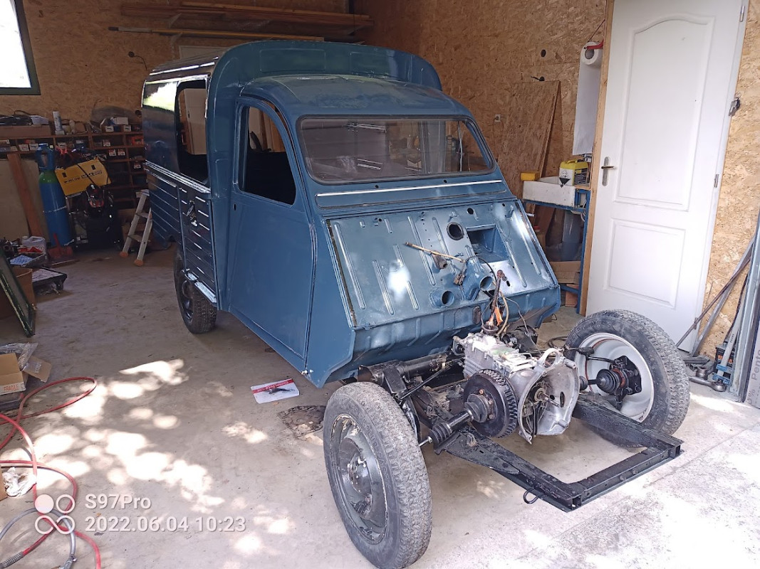

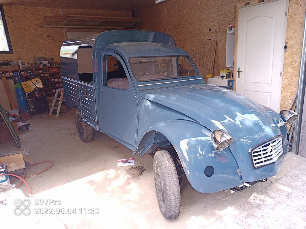

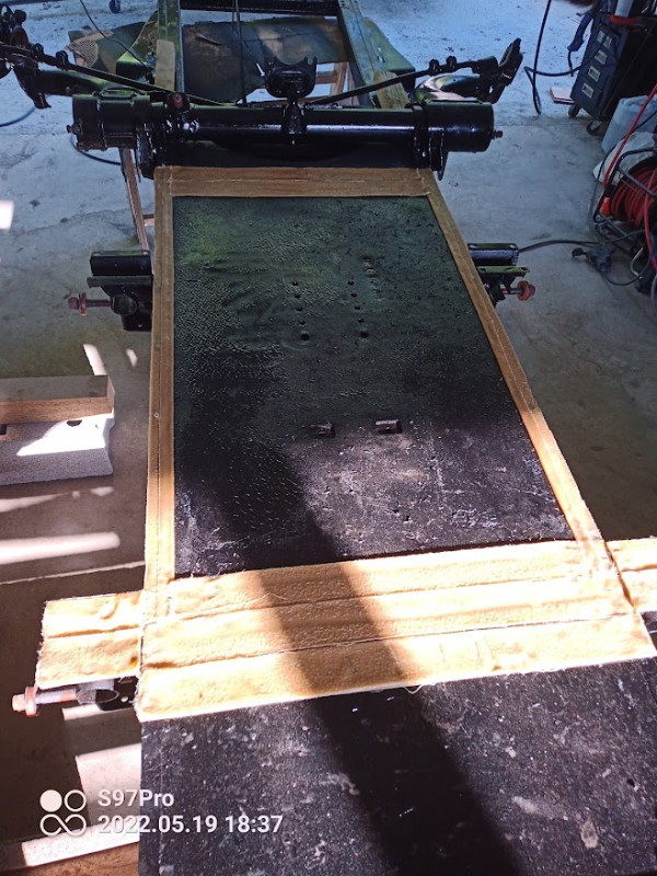

Salut les copains :salut:
Désolé de ne pas avoir posté plus tôt mais les soirées étaient courtes après le boulot pour avancer :siffle:

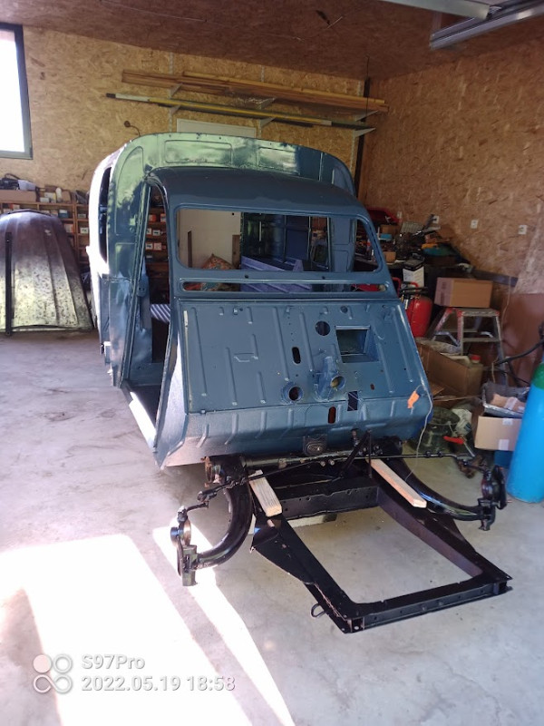

Voilà quelques news.
Pendant que la carrosserie était en peinture je me suis occupé du châssis avec peinture et pose des bandes graisseuses d'étanchéité.
Récupération de la caisse et repose dessus le châssis avec des vis Inox
Après j'ai envoyé le reste des pièce ce faire repeindre à leur tour
Je vous passe tout les tracas que j'ai eu comme des roulements à changer, piston de frein, support de boite ext...
Que c'est chronophage la restauration de ces bêtes à misère :siffle:
Après remontage des cardans et remise en place des roues j'ai remis la boite de vitesse pour pouvoir la déplacer
Comme j'en avais peur le temps m'a manqué pour la finir pour l'anniversaire de ma fille :pleurelarmes: :pleurelarmes:
Mais je voulais qu'il y ait au moins toute la carrosserie, le vendredi soir j'ai décidé de mettre au moins les vitres dont le parebrise :larmes:
Vous connaissez la connerie du Vendredi, et ben je l'ai faite :larmes: :larmes: Dans la dernière ligne droite..Paf le parebrise ce fend :enerve2: :enerve2:
J'ai donc décidé d'arrêter les bêtises et de la livrer sans fenêtres avec un parebrise fendu.
Je vais la finir plus sereinement maintenant quelle l'a vu.
La suite au prochain épisode :pouce:

Une question @didou04 , j'ai vu des kit de mousse pour étanchéité caisse/châssis mais jamais de bandes graisseuses :surpris: :???:
Peux tu m'en dire un peu plus :merci:

les bandes graisseuses étaient utilisées avant la mousse.
tu peux les retrouver chez CIPERE
https://www.cipere.fr/fr/Citroen-2CV/Al ... /ANR20004/
