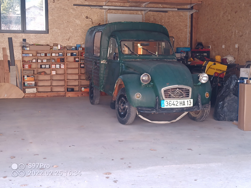

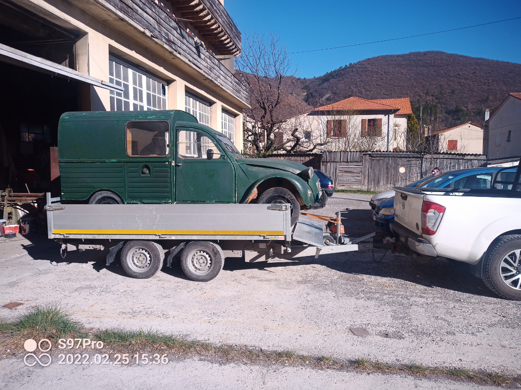

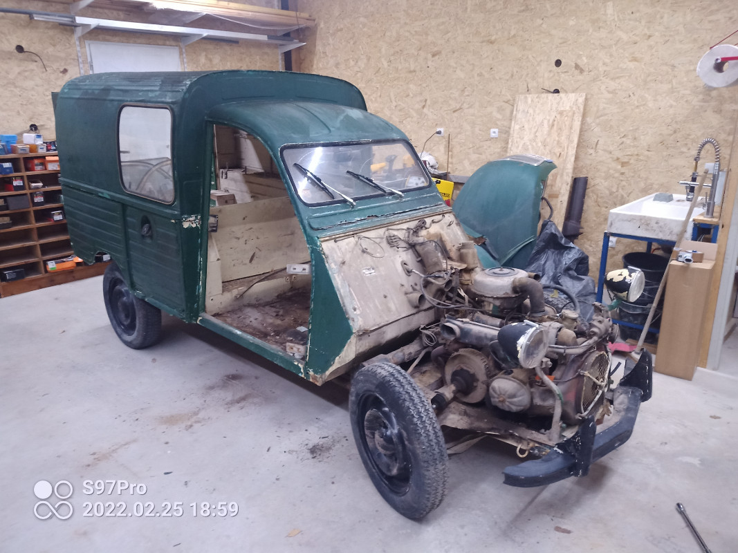

voilà ça commence par le transport
Arrivée à son hôpital où elle va passer des mois.

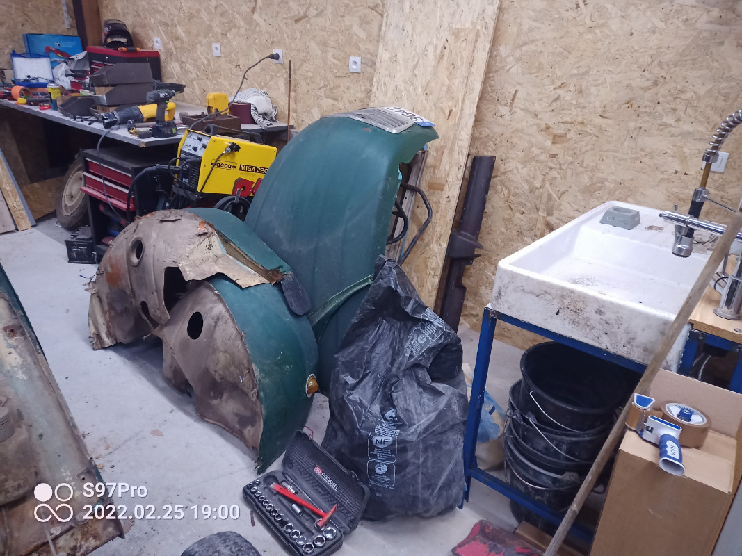

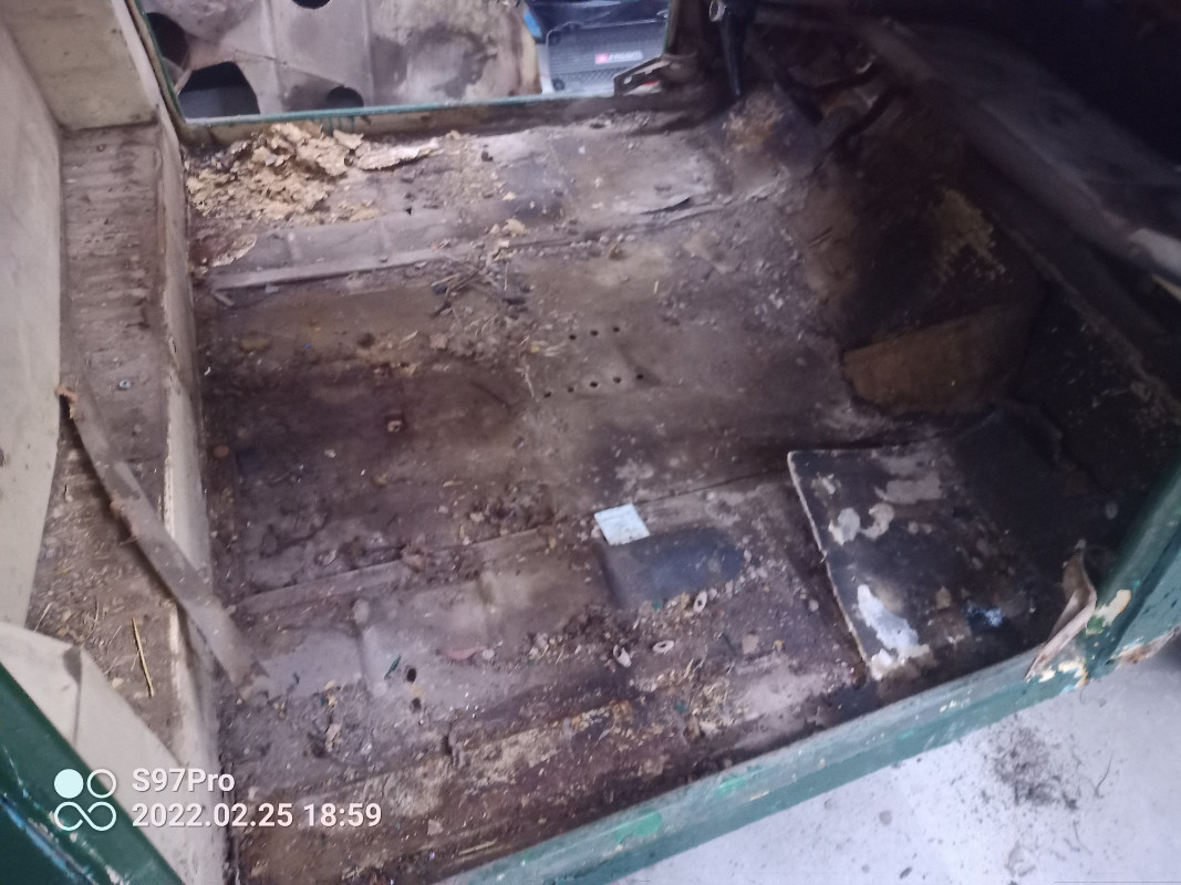

Maintenant il faut commencé par le démontage des ouvrants et autres périphériques
Il va y avoir un bon coup de nettoyage à faire :siffle:
Je vais commencé à faire une liste des pièces à remplacer au fur et à mesure du démontage :pouce:
Aujourd'hui un bon coup de Karcher pour y voir plus clair avant le démontage de la caisse.

Très sympa ton bolide, j'adore la couleur :pouce:
Bonne resto!

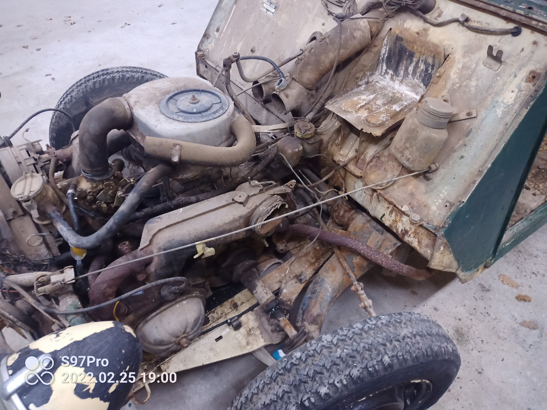

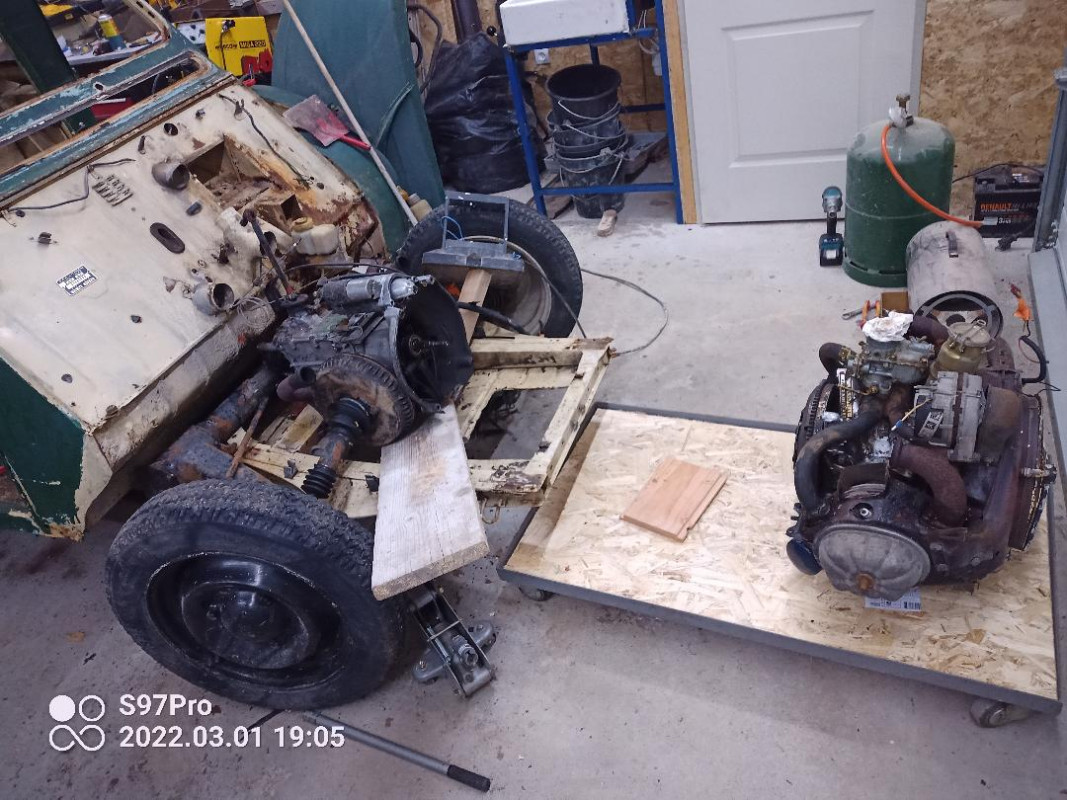

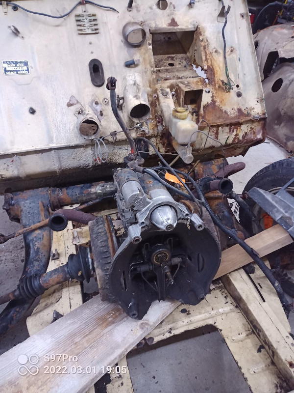

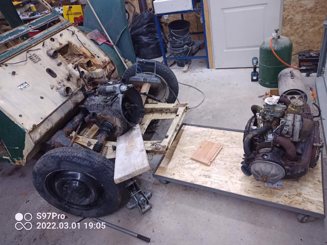

Moteur désaccouplé :pouce:
C'est super sale là dedans, il devait y avoir une fuite sur un joint spy.

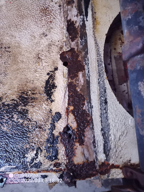

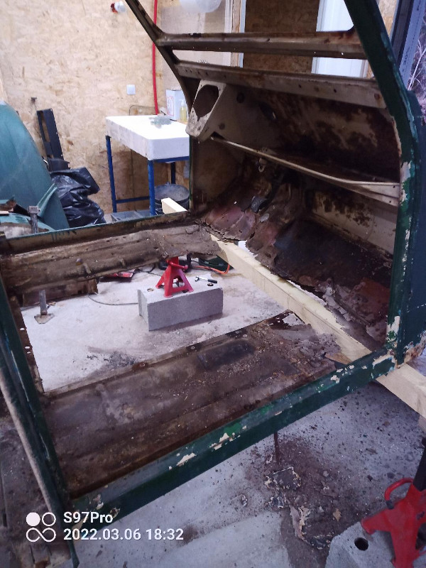

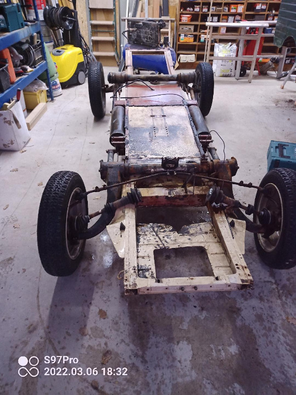

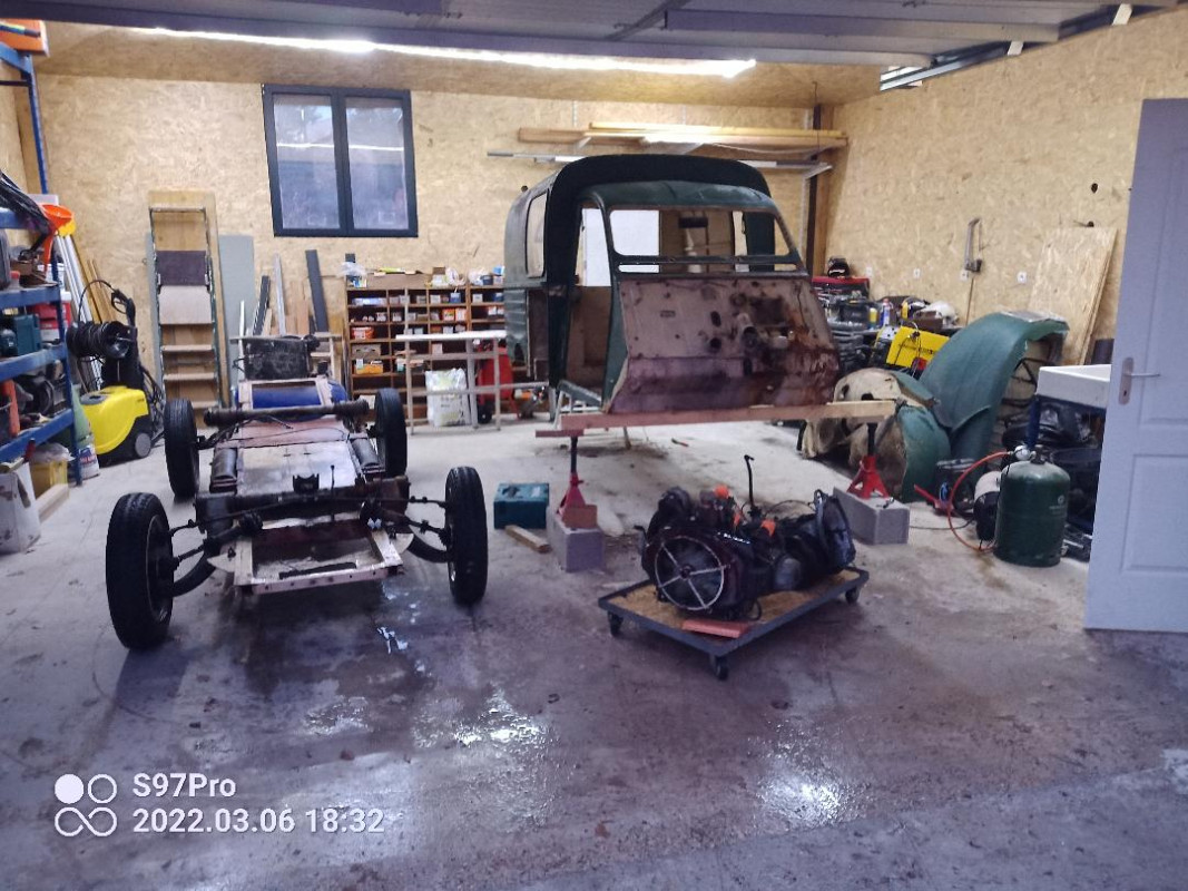

Un peu de travail ce WE.
Séparation de l'escargot et de sa coquille.
Les boulons de caisse sont bien venus sauf 3 qui étaient récalcitrants.
La colonne de direction n'est pas venu sans mal, il a fallu insister.
Un bon coup de Karcher lui a fait du bien pour enlever toute la boue accumulée.
Le châssis n'a pas trop morflé, seul un petit trou sera à boucher. :like:
Par contre pour le devant il va y avoir plus de boulot que prévu :pleurelarmes:
Tablier, 1/2 baie de pare-brise, tablette, pédalier, les deux bas de caisse, les deux plancher, le montant droit arrière et les deux joues avant.
Plus quelques bout de tôle par-ci par-là.
Re: Départ de la restauration de mon AK400
Salut Didou,
Je ne sais pas si tu as pris le temps de consulter mon post mais toutes ces tôles, je les ai remplacées (sauf le tablier)...fais attention à bien souder 3 barres de fer à environ 15 cms des brancards , 2 en travers de l'espace des portières et une qui relie les deux barres de fer soudées si tu ne veux pas avoir des surprises au remontage des tôles et des portières. Il faut éviter que la caisse se déforme d'une part, et d'autre part les barres te permettront de replacer précisément tes brancards à l'endroit où ils se trouvaient...bien sûr en ayant pris soin de faire 3 mesures sur chaque barre de l'espace qui la sépare du brancard...
Pour le plancher du châssis :???: son aspect ne m'inspire pas trop confiance...à ta place j'agrandirais les trous existants, en supprimant toute la tôle rongée en surface pour voir un peu comment est l'intérieur et à tout le moins pour traiter la partie avant du châssis fréquemment rouillée à cet endroit...
Bon courage pour la suite... :salut:
