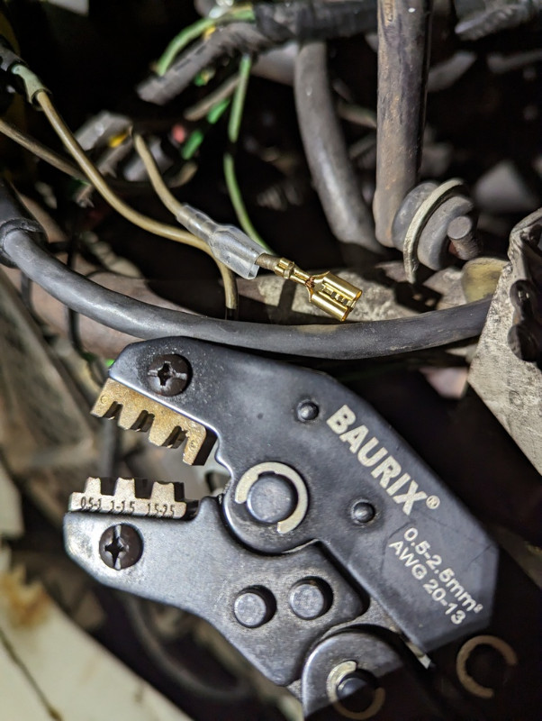

En effet, en le coupant au ras de la soudure, le fil du faisceau électrique de la voiture est encore assez long pour aller jusqu'au klaxon, si toutefois le connecteur est orienté du bon côté.
Un connecteur plat femelle est serti :
Et le branchement est immédiat :
Je suis content, car j'ai pu éliminer l'épissure tout en ayant un câblage propre sans que le fil ne soit tendu.

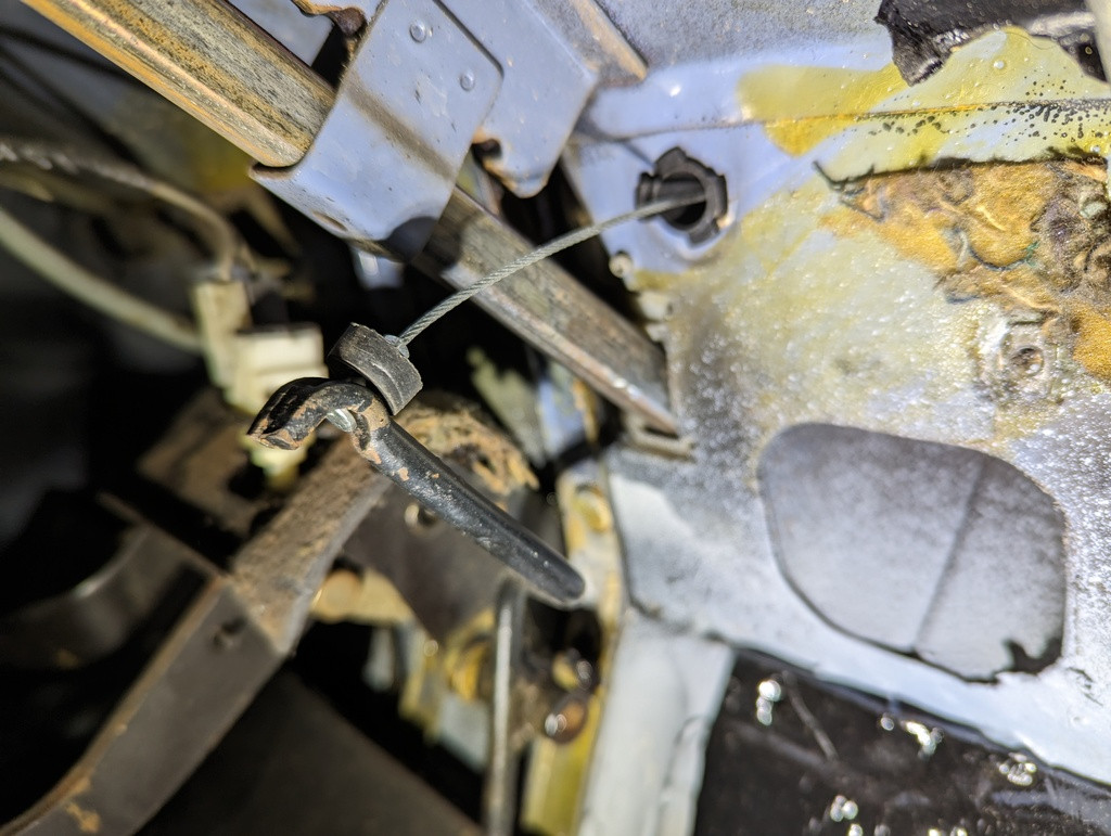

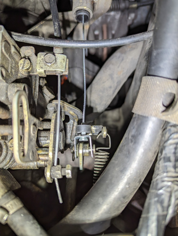

Je commence côté carbu à retirer la petite goupille et l'axe qui tient une extrémité du câble sur la commande des gaz :

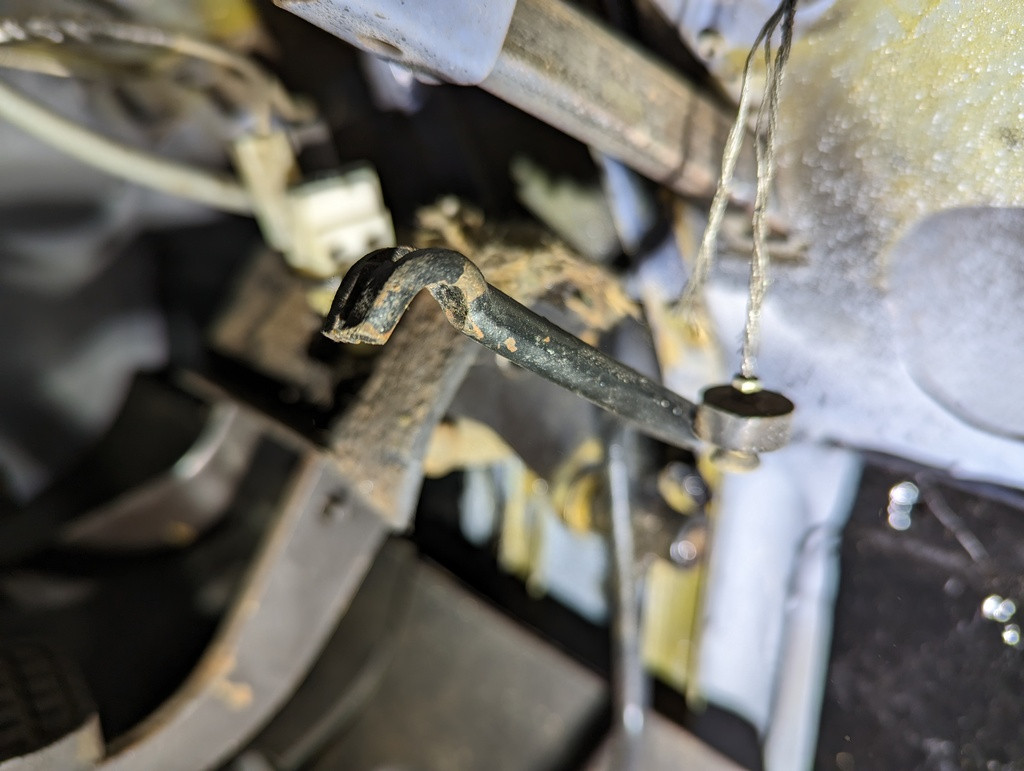

Ensuite, côté pédale, je sors le plomb de son logement :
Notez que sur ma 2CV6 Spécial de 1987, j'ai une pédale d'accélérateur "suspendue", qui tire le câble quand on accélère.

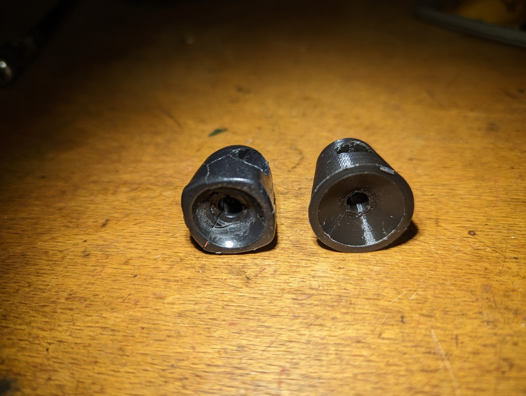

Notez aussi la probable mauvaise position du caoutchouc, intercalé entre le plomb et la pédale.
Ensuite je retire le petit clip qui maintient en place la pièce rigide qui est fixée sur le tablier :
Une fois le clip retiré, l'extérieur de la pièce se tire (c'est un genre de verrou), et libère l'accès aux 2 petites encoches dans le tablier.
La partie intérieure de la pièce peut alors être tournée et sortie en passant par les encoches libérées.

Côté pédale, j'insère le plomb dans la fourchette de la pédale d'accélérateur.
Contrairement à ce que j'avais trouvé en retirant le précédent câble, je place le caoutchouc derrière la fourchette (et non pas entre le plomb et la fourchette), de sorte qu'il empêche le plomb de sortir de la fourchette de la pédale :
Côté carbu, j'engage la pièce de réglage de la tension du câble dans son support :
Ensuite, je remets l'axe qui solidarise l'étrier prisonnier à l'extrémité du câble avec la commande des gaz.
La petite goupille est bien-sûr remise en place.
Je place le caoutchouc au plus près du plomb.
Je pense qu'il sert juste à ce que le plomb ne sorte pas trop de l'étrier si toutefois le câble devait prendre beaucoup de mou.
Je règle ensuite la tension du câble en reculant plus ou moins la pièce de réglage.
Je choisis le réglage de tension pour que le câble ne soit pas mou, et qu'au repos il ne tire pas sur la commande de gaz.
La vis de réglage du ralenti doit toucher sa butée au repos.
Lorsque le régle me semble OK, je place le clip autour de la pièce de réglage, derrière le support :

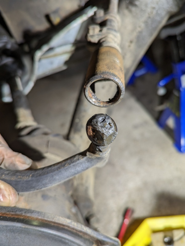

Je commence par tout nettoyer à la brosse métallique, puis je démonte la biellette de direction :
Ensuite, je retire la petite goupille et je dévisse l'écrou.
N'ayant pas l'outil, j'utilise un bout de ferraille et une pince.
Par chance, il vient facilement :
Je sors ensuite la petite coupelle-siège et je dégage la biellette.
J'avais vu dans une vidéo qu'elle ne peut sortir que dans une orientation particulière.
Je nettoie proprement l'embout de barre de direction et je sors la 2 coupelle-siège et le ressort caché derrière.
Tout est méticuleusement nettoyé.
Bonne nouvelle : je n'observe aucune trace d'usure, ni sur la biellette, ni sur les 2 coupelles.
Le remontage se fait en sens inverse, en chargeant généreusement de graisse neuve partout.

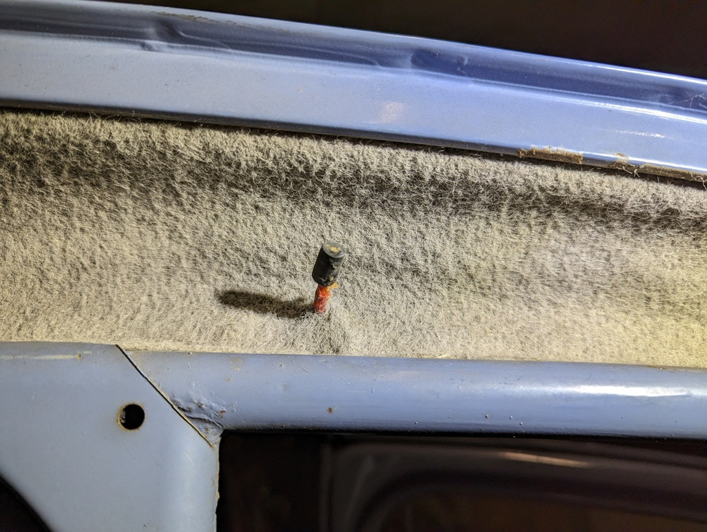

Avant l'achat, j'avais repéré l'existence du fil d'alimentation en attente caché derrière la garniture.
Je débranche la batterie. Puis un petit coup de cutter et le fil sort de sa cachette :
J'ai ensuite galéré pour fixer le plafonnier.
Aucun emplacement de vis n'est prévu sur la carrosserie.
La technique de la vis qui vient s'appuyer sur la carrosserie et ainsi tenir le plafonnier ne fonctionne pas.
Tout au moins je n'ai pas réussi à fixer convenablement le plafonnier ainsi.
J'ai fabriqué une petite pièce en alu qui vient s'insérer entre la garniture et la carrosserie.
Une vis toute simple est mise en place en forçant légèrement.
La vis pousse ma pièce en alu vers le haut, et pousse le plafonnier vers le bas.
Elle n'est pas piquée dans la garniture ni sur la carrosserie.
La continuité de la masse est assurée par ma pièce en alu appuyée sur la carrosserie, sachant que j'ai gratté un peu la peinture à cet endroit.
La photo fait l'effet d'un bricolage un peu foireux, mais pour autant le plafonnier tient vraiment correctement.
Je rebranche la batterie et je teste.
C'est tout bon, ça fonctionne correctement.
Le capot transparent est remis en place :
Un fois le capot remis, plus rien n'est visible de mon bricolage, et ça me plaît bien.

Dans ce message, je vous présentais comment j'avais remplacé la pièce de plastique qui tient le rétro sur son bras.
Même si mon bricolage est plutôt fonctionnel, j'ai un soucis avec : le dos du rétro glisse sur le bouchon en plastique "gras" et le réglage de l'orientation du mirroir ne tient pas.
Il est temps de tenter la copie de la pièce à l'imprimante 3D.
Voici un premier prototype de pièce en cours d'impression :
Pour les curieux, mon imprimante est une Prusa MK3S (mais pas la version "+") et j'imprime en PLA.
Après quelques ajustements par-ci par-là, voilà la version finale de la pièce imprimée en couches de 0,1 mm :
On dirait un haume pour chevalier cyclope ! :mdr:
1 heure et 39 minutes de temps d'impression. Quand on a l'habitude des impressions 3D, c'est plutôt rapide...
J'ai été violent sur le réglage du "remplissage" (quantité de matière dans les parties creuses).
D'habitude on est plus sur du 15 à 20%.
Là j'ai utilisé du 50% pour que la pièce soit davantage costaud et résiste mieux au serrage.
Voici ma pièce à côté de la pièce originale qui était tombée en miettes et que j'avais recollée à la colle cyanoacrylate :
La pièce d'origine avait une base vaguement carrée que je n'ai pas reproduite.
Il était très difficile d'évaluer le diamètre de la sphère pour la partie creuse sous la pièce qui vient contre la bosse au dos du rétro.
J'ai fait plusieurs essais avant de trouver la bonne dimension.
Voici la pièce en place :
Pour la conception de l'objet, j'utilise un outil de barbare brave et barbu que je dois être la seule personne au monde à utiliser.
Il s'agit d'OpenSCAD.
Sincèrement, pour qui n'est pas (très) habitué à la programmation, je le déconseille très très fortement et même plus encore.
Son avantage - à mes yeux - est qu'il est proche de ce que je connais, qu'il est libre, open-source et facilement disponible pour Linux.
Voici le code source de la pièce que j'ai conçue :
Code : Tout sélectionner
$fn = 256;
difference() {
    union() {
        translate([ 0.0,  0.0,  23.0 - 0.01])
        rotate_extrude(convexity = 10)
            translate([5, 0, 0])
            circle(r = 4);
        translate([0.0, 0.0, 21.0])
            cylinder(h = 4, r = 7);
        cylinder(h = 23, r1 = 25.0 / 2, r2 = 18.0 / 2);
    union() {
        translate([ 0.0,  0.0,  -0.1]) cylinder(h = 30, r = 5.5 / 2);
        translate([ 0.0,  0.0,  12.0]) cylinder(h = 30, r = 9.0 / 2);
        translate([ 0.0,  0.0,  -9.0]) sphere(r = 14);
        translate([-4.5, -4.5,  12.0]) cube(size = [9, 30, 6], center = false);
        translate([ 0.0,  5.0,  15.0]) rotate([-90.0, 0.0, 0.0])
            cylinder(h = 30, r = 4.5);
fichier "Support_Rétro.scad" sur Gogole drive
Je l'ai fait à l'arrache, salement. J'aurais dû définir des constantes symboliques, chose que je n'ai pas faite...
Et voici un lien Gogole drive pour télécharger le fichier au format .STL : fichier "Support_Rétro.stl" sur Gogole Drive.
Les unités d'un fichier STL sont agnostiques. J'ai néanmoins respecté l'usage où <1> en unité STL mesure 1 millimètre.
Bonne soirée.

Bha franchement, pour une première pièce, c'est plutôt réussi !!
Ca va faire le Job et c'est bien le plus important. Tu pourras toujours affiner après.
Pour l'impression 3D, c'est une bonne chose. Après, faut pratiquer. J'ai commencé une (auto-)formation Fusion 360, mais il me faudrait plus de temps pour pratiquer. Pareil avec leur outil Tinkercad qui a l'avantage de ne pas trop en demander à ma ma deuche de l'informatique ! Mon i3 à 3,6Ghz, même poussé au max avec ses 8Go de RAM commence à dater ... :volant:

Bien vu. Perso sur ce genre de pièces, je fais ça en ABS : plus costaud, mais surtout, on peut lisser à l'acétone pour avoir une surface finie 'comme une peau de bébé' !

Finalement, ça fuit sur le côté gauche du réservoir.
J'ai inséré la caméra endoscopique (40 balles chez LIDL), et en effet, ça fuit par là...

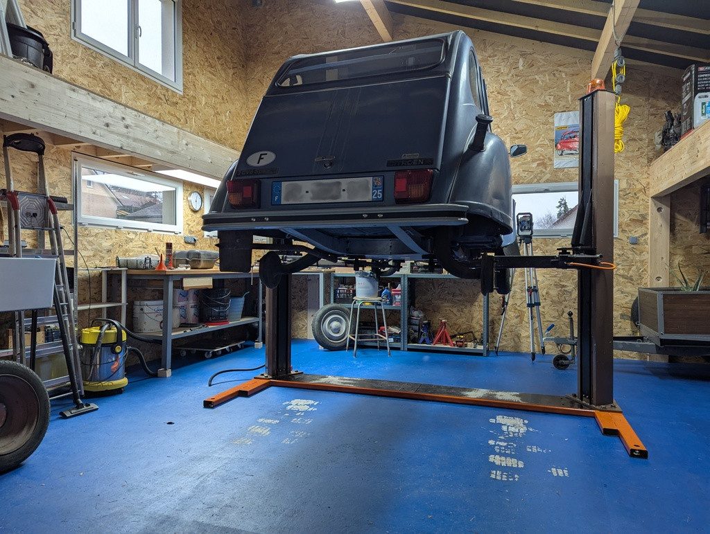

Pour déposer le réservoir, ce n'est pas super simple.
Il faut partiellement desserrer le réservoir puis déconnecter la durite d'essence et le fil de la jauge.
Je place un tabouret sous le réservoir, baisse la voiture pour que le tabouret soit tout près du réservoir.
Je retire les 4 - euh non 3 - vis qui tiennent le réservoir. Il y en a une qui a dû tomber sur la route...
Maintenant que le réservoir repose sur le tabouret, je remonte un tout petit peu la voiture.
Quand j'ai la place d'insérer une main au-dessus du réservoir, je déboite (facilement) la durite d'essence
Je continue de lever la voiture progressivement et j'arrive enfin à sortir complètement le réservoir ! \o/
Le réservoir est bien sale et on voit bien le problème de fuite.

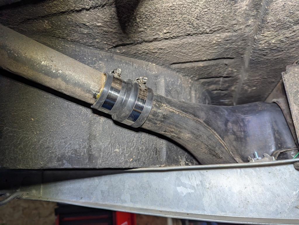

J'en profite aussi pour changer la durite d'essence entre le réservoir et la pompe à essence côté moteur.
Pas sûr que ce soit vraiment nécessaire, mais tant que j'y suis...
Je change aussi le petit bout de durite entre la sortie de la pompe à essence et l'entrée au niveau du carbu.

Je décide de mettre un collier de serrage sur la durite au niveau de la jauge.
Là aussi, je ne suis pas sûr que ce soit nécessaire, mais il ne devrait pas être préjudiciable.

Deuchémoi a écrit : 10 déc. 2024, 07:21 Du coup, je ne vois pas ce que tu appelles "le côté gauche" ...
C'est le côté qui n'est pas à droite. :fete:
La fuite venait soit du joint entre la jauge et le réservoir, soit sur le petit bout de durite noire entre la sortie d'essence de la jauge et la durite orange.
Sur la photo où le réservoir est démonté et posé par terre, on voit que la crasse qui entoure le réservoir est davantage "noire" ou "humide".
L'essence coulait dans la rigole présente sur la face supérieure du réservoir, puis sur le flanc gauche du réservoir (du côté de l'aile arrière gauche).
Vu la photo que j'ai reprise dans ma réponse, on dirait bien que c'est la durite !
