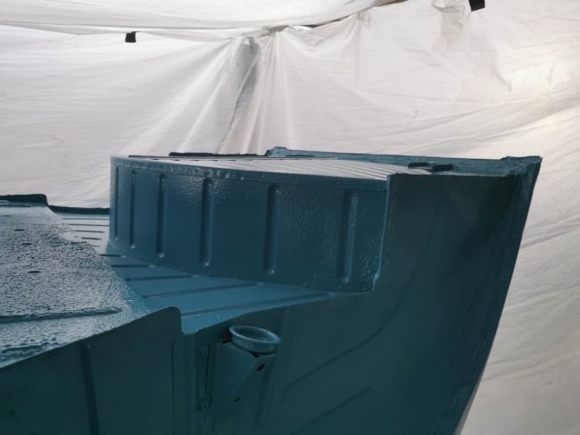

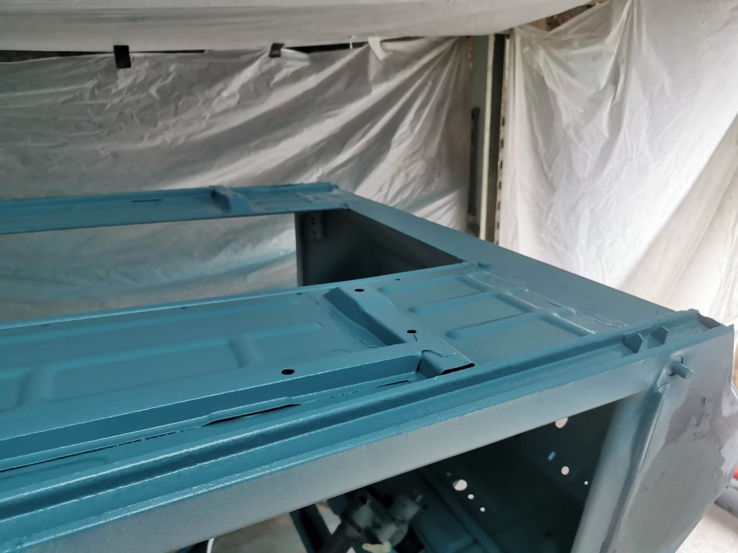

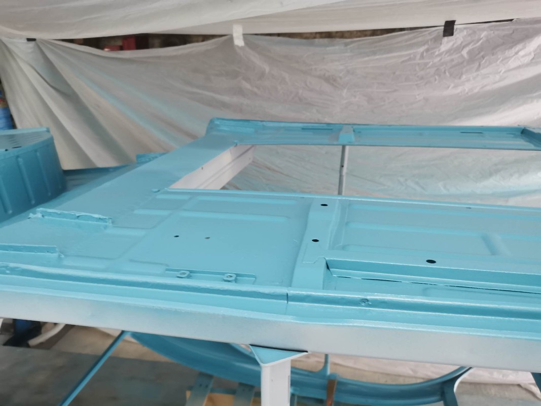

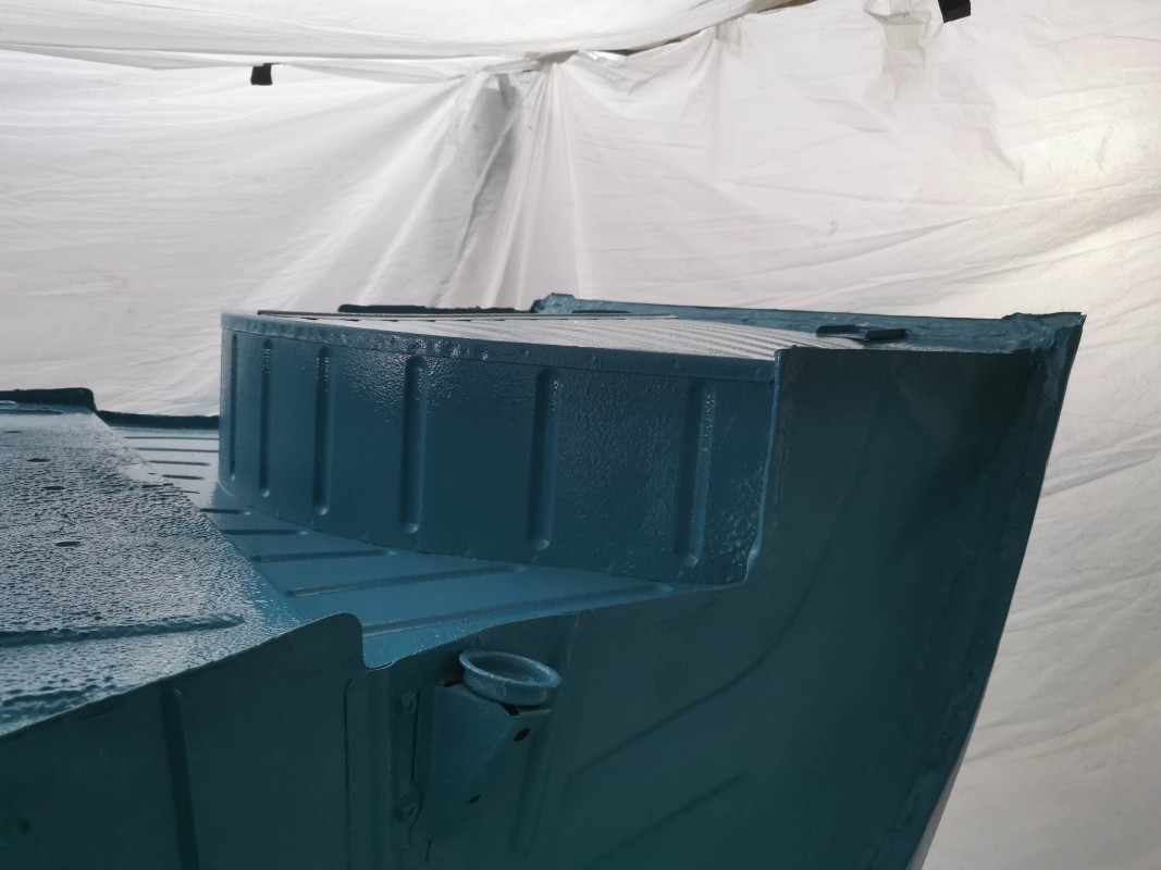

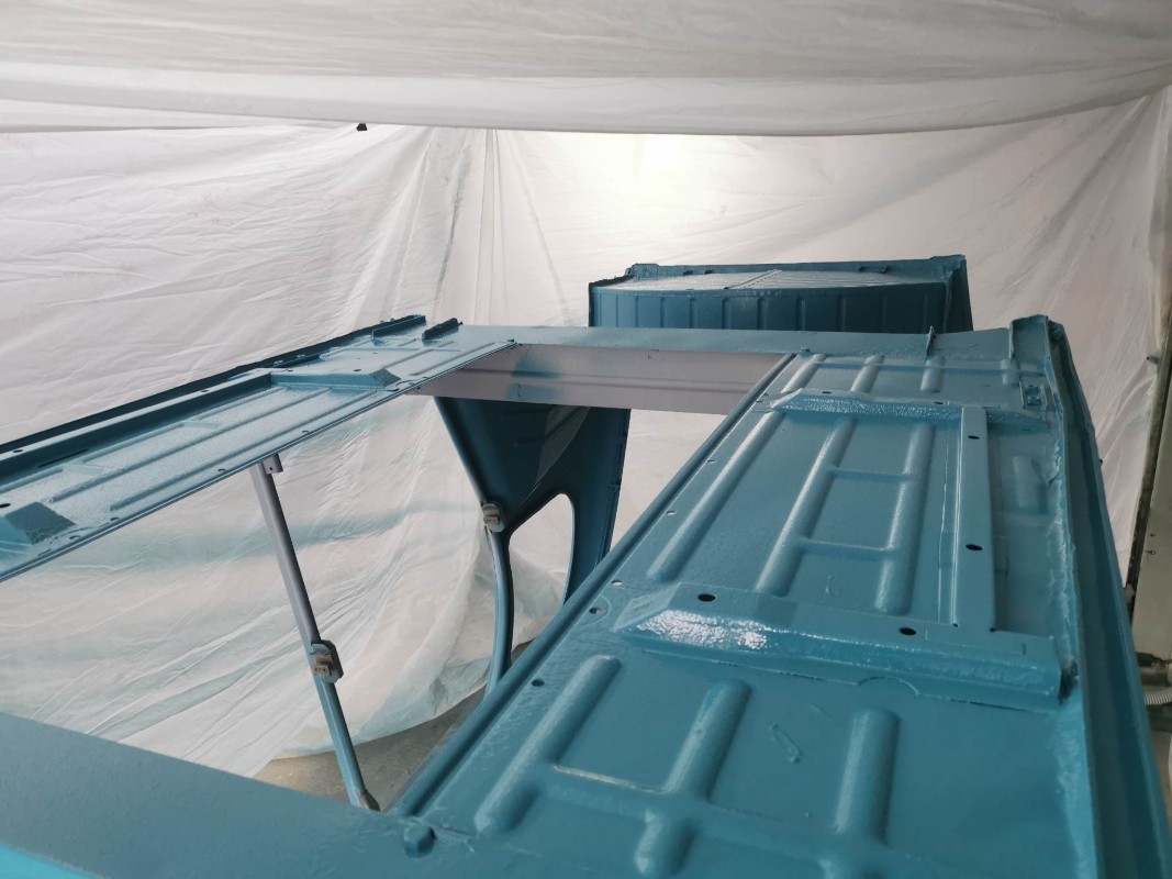

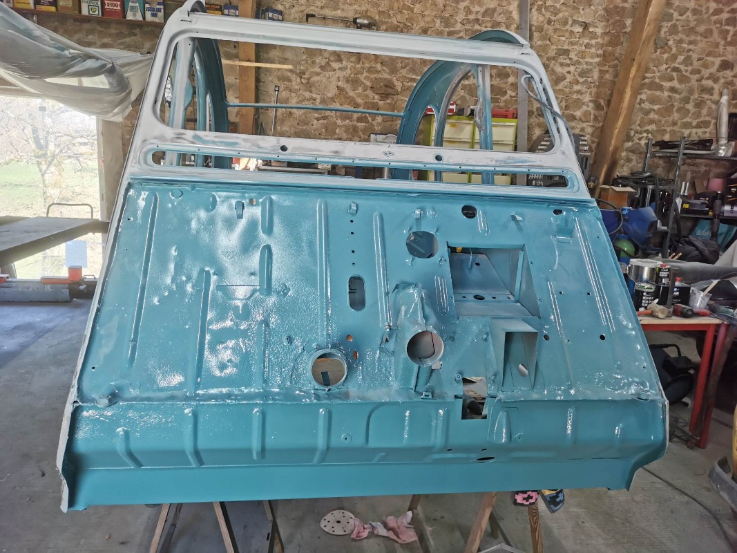

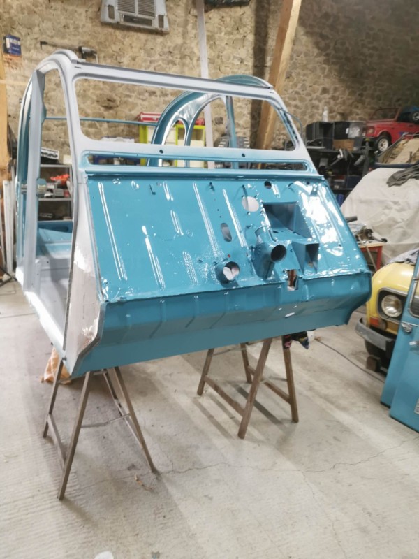

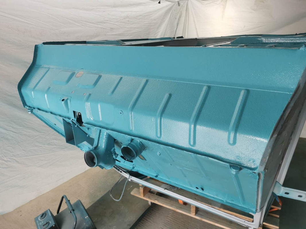

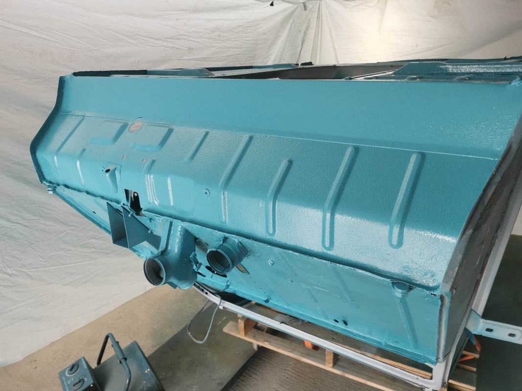

bonjour
aujourd'hui
passage de l'anti gravillon sous le dessous et les intérieurs d'ailes arrière
et mise en peinture du dessous
NONO23

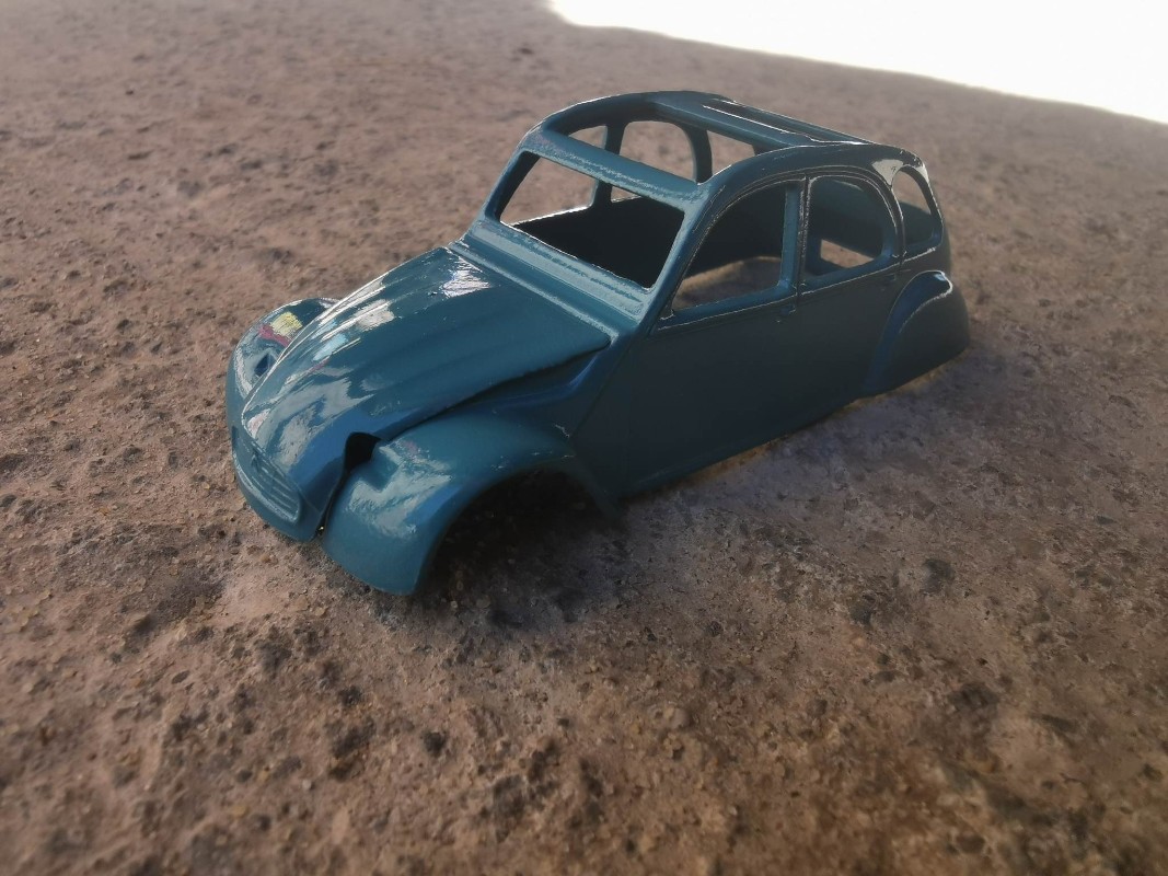

2cv peinte
voici les photos
ha oui j'avais oublié de vous dire
pour le mariage de mon gars ya un concours de chapeau le mien sera une 2 cv dessus avec un déco de clés sur le sujet de la resto de la 2cv c'est l'idée de mme
Mme aura un chapeau sur le terme de la peinture est de l'illustration car elle fait elle même les faire parts et liste d invitées et du repas sauf impression quelle met au format de l'imprimeur peinture a l'aquarelle je vous met quelles photos
bien sur la 2cv peinte est une miniature

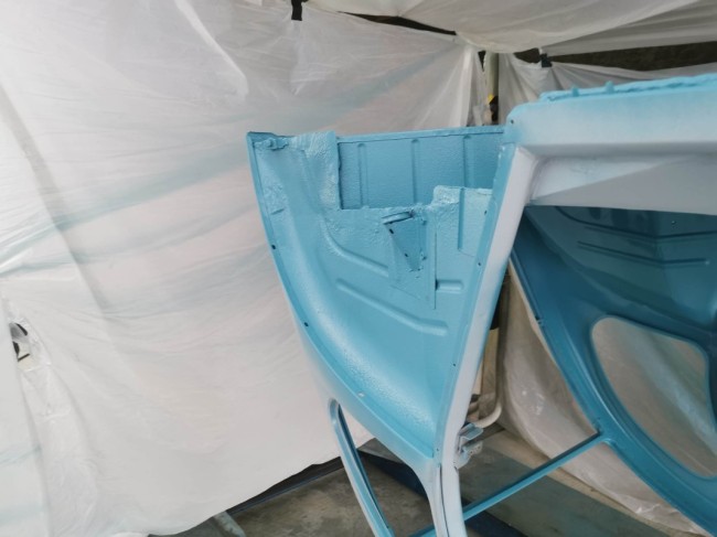

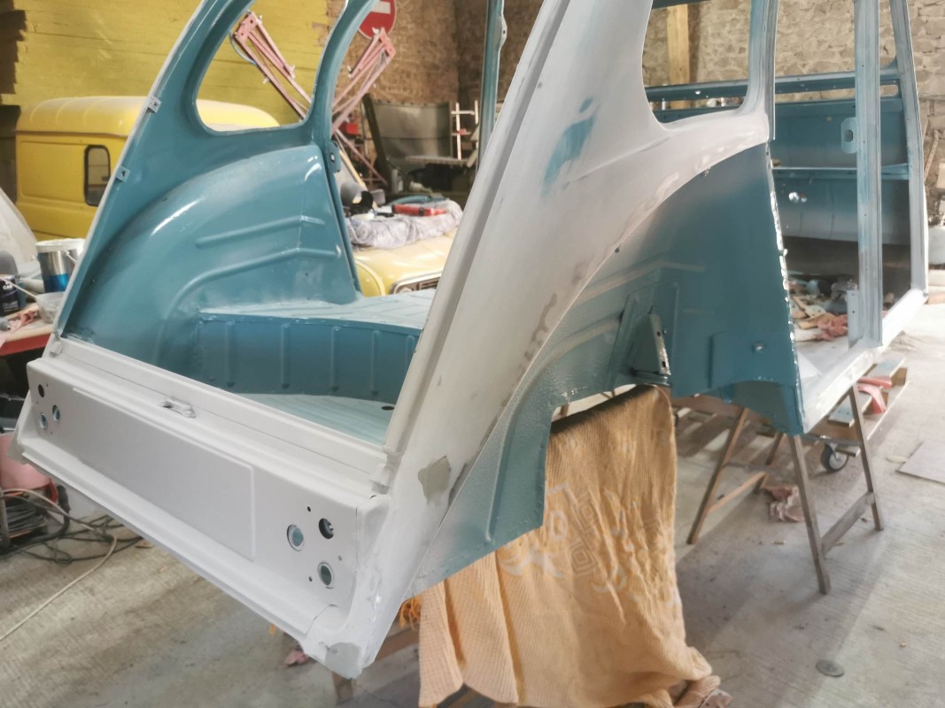

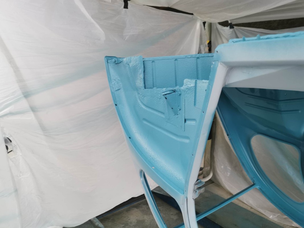

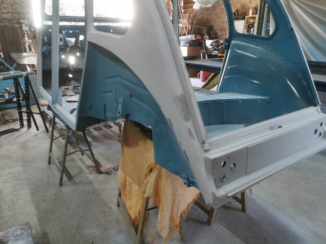

alors aujourd'hui
le travail ne vas pas ce voir
car descente de la deux de ma cabine professionnel bâche sur la pont 4 colonnes
remise sur ces 4 pattes heu en position normale
masticage ponçage 120 sur les mastics et 240 / 320 600 partout re apprêt garnissant et re masticage aux endroit ou ca merdouille
donc journée qui ne ce voit pas mais je vous jure jy été bien

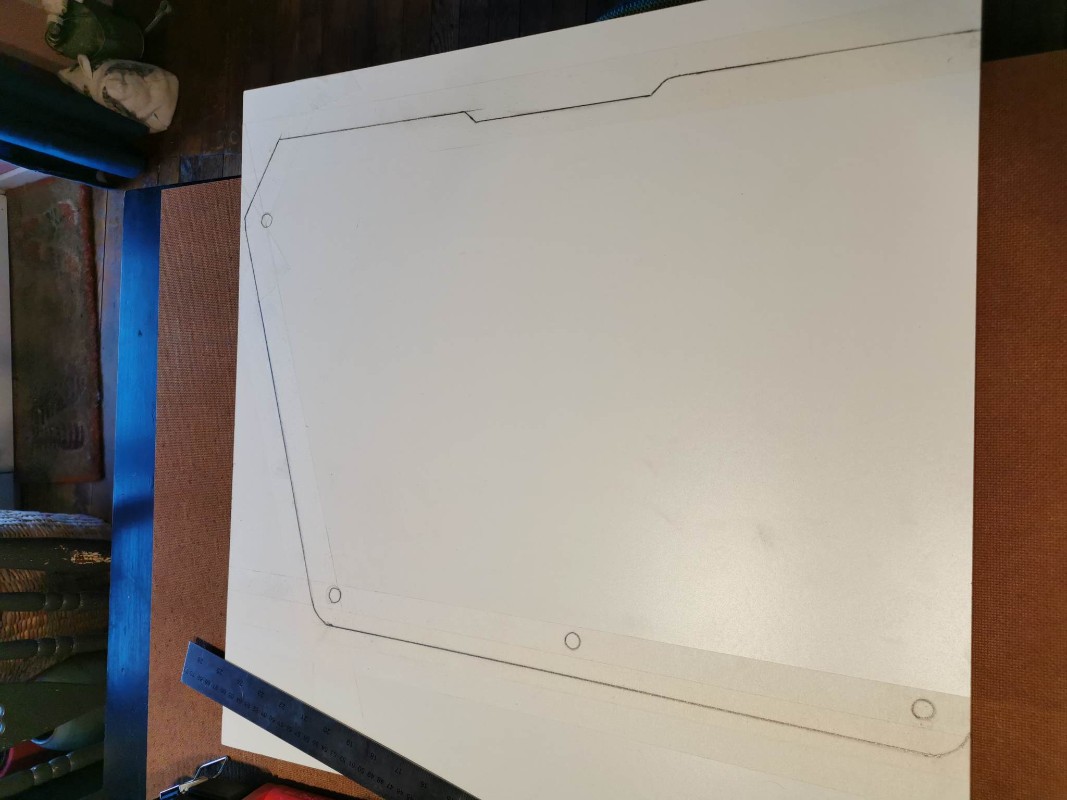

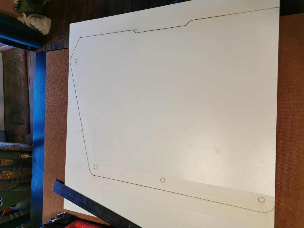

bon semaine cool
mais quand même
on va attaqué les intérieurs
donc isorel 3 mm ouates de mondial tissu
si quelqu 'un a une astuce pour coupé l'isorel sans problème je prend
je pensée mettre du papier cash pour pas qui il y es de bavure et le faire a la multi fonctions si d'autre ont des astuces je prend mais réponse rapide je découpe ce soir je plaisante :D

nono23 a écrit : 06 avr. 2023, 20:15 je pensée mettre du papier cash pour pas qui il y es de bavure et le faire a la multi fonctions
C'est ce que je ferai aussi ... après validation par un test sur un bout !
Ou alors, je sacrifie des planchettes en prenant l'isorel en sandwich entre deux, après report du gabarit sur la planchette supérieure !

Pour l'isorel, y'a pas mal de bouts de droit : fait l'essentiel à la circulaire, avec le scotch ça va le faire. L'idéal pour les zones courbes, c'est la scie à chantourner, mais faut en avoir une... (perso je me plain pas, côté bois j'suis bien équipé, combiné LUREM et tout le toutim !). Sinon, avec des guides, tu pourrais aussi prendre une défonceuse. Si t'es pas sûr, prend 'gras' et fini à la cale à poncer, c'est tendre, ça ira vite... Après une petit coup de cale à poncer à 45° sur tous les bords et c'est reglé !

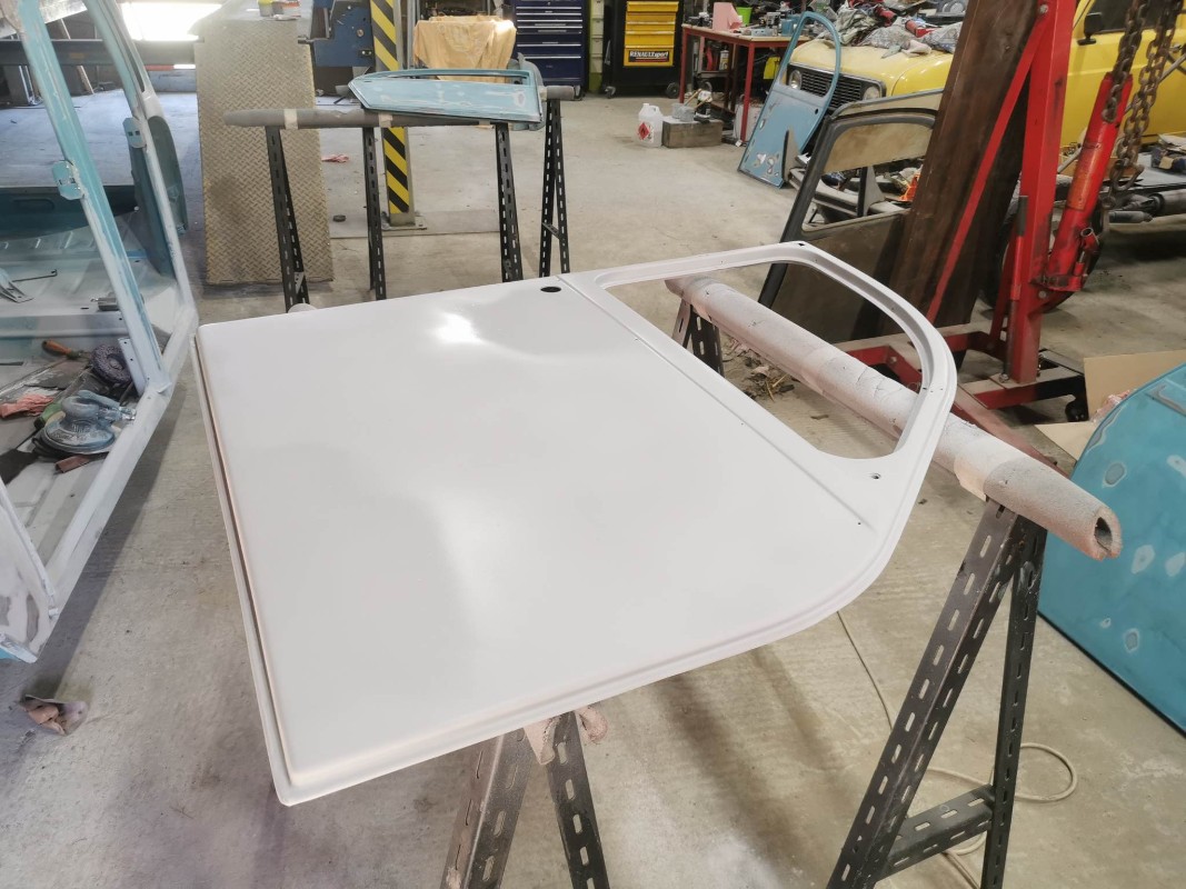

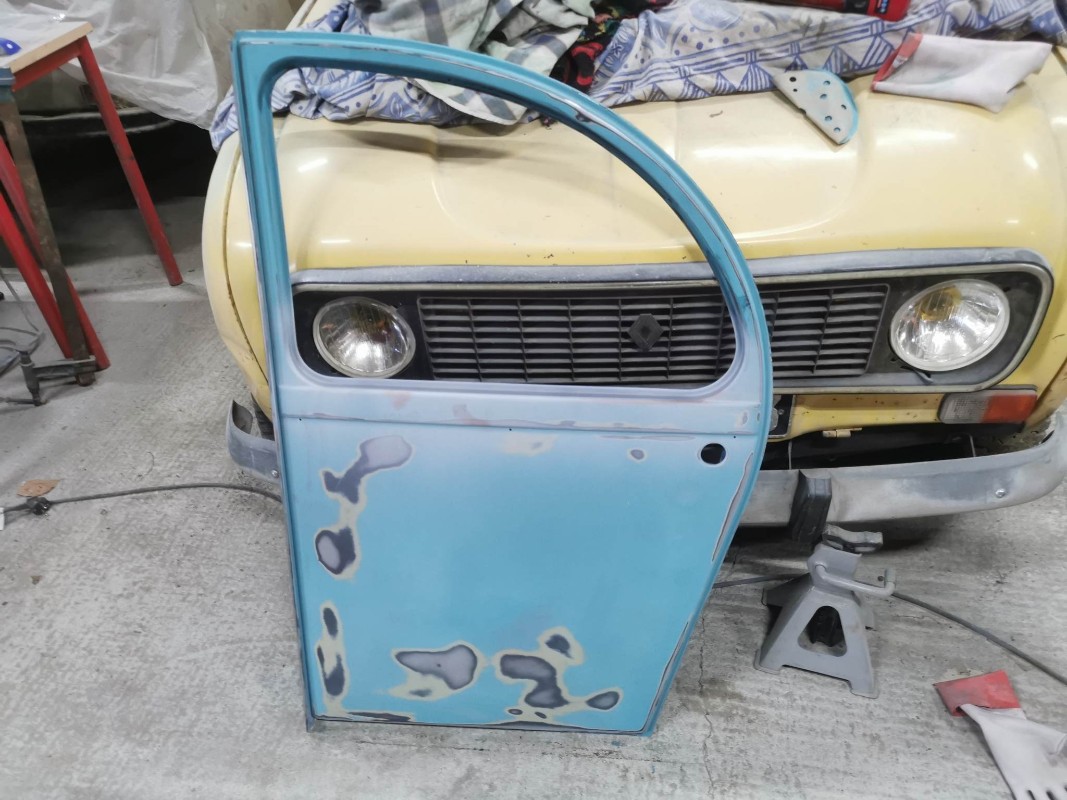

Message par nono23 »

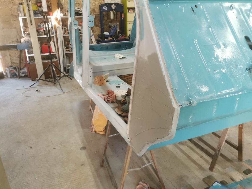

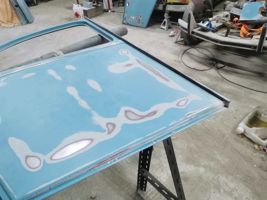

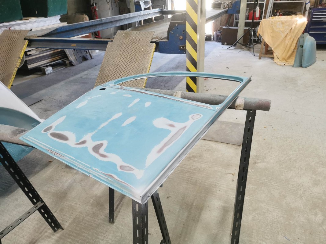

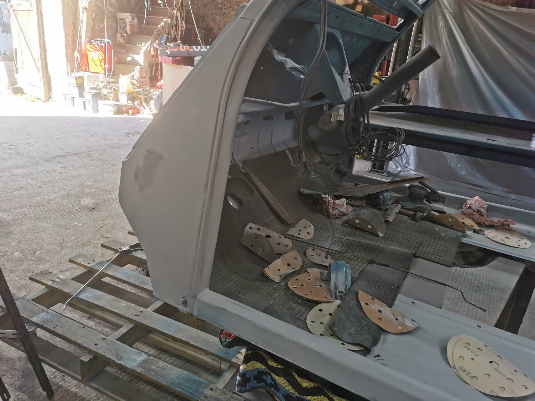

bonjour a toutes et tous
alors je suis retournez bein personne la touchez donc je my suis remis
alors
aujourd'hui pas grand chose

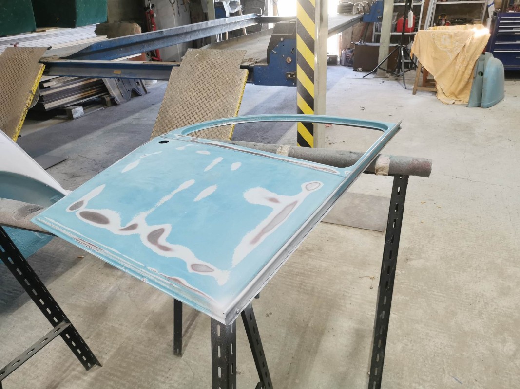

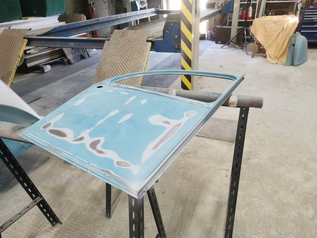

hier je par récupère une porte j'arrive chez le gars il a 30 mn de retard ca commence bien
donc portiere passager car la mienne est en piteuse état sur le dessous reçu des photos mais on y voit pas bien mais le gars affirme quelle est en bonne état
lol mdr je regarde la porte elle a plus de mal que la mienne je commence a être un peu énervé et je m'aperçoit qui as des pièces détachée
je regarde mâchoires de frein avant neuve , gâche de portes les 4 , boite de boulons divers donc kit de fixation caisse sur châssis neuf ect ect
je lui prend pour 40 €uros le tout
et je repart direction chez mon coussin qui devait me trouvez une porte mais il me dit on m'as dit le gars ne vend plus j'appelle le gars yes il a une porte est il est vendeur rdv vous pris de suite jy vais je précise il est 18 h30 j'en repart a 21h30
énorme le type super sympa une caverne de 2 cv et un bon moment de discussions enfin bref un super contact que je vais garder
donc
démontage des vitres arrières j'ai glissé une cordelette pour m'aider a sortir les vitres sous les joints voir photo car trop dur les joints pour le remontage même procèdes mais les joints seront mis dans une marmite d'eau bouillantes
ponçage est de cabossage de la porte rouge acheté et mis en apprêt bon c'est pas top mais je ne veut pas quelle soit Nikel sinon ca me plait pas je préfère quelles petits défauts ( c'est moi choix non celui de Mme qui me dit tu va pas chipoté stp elle est pas neuve et je la veut pas neuve
ponçages des 3 autres portes et du coffre arrière et des 2 tôles avant quand je dit ponçage Mme été de la parti aussi
et la pu.... de porte arrière droite elle est dessouder au niveau de la coulisse en bas sur 15 cm donc j'ai percé au foret depointeur entre les points de soudure et resouder par bouchon au semi auto
demain sera un autre jour

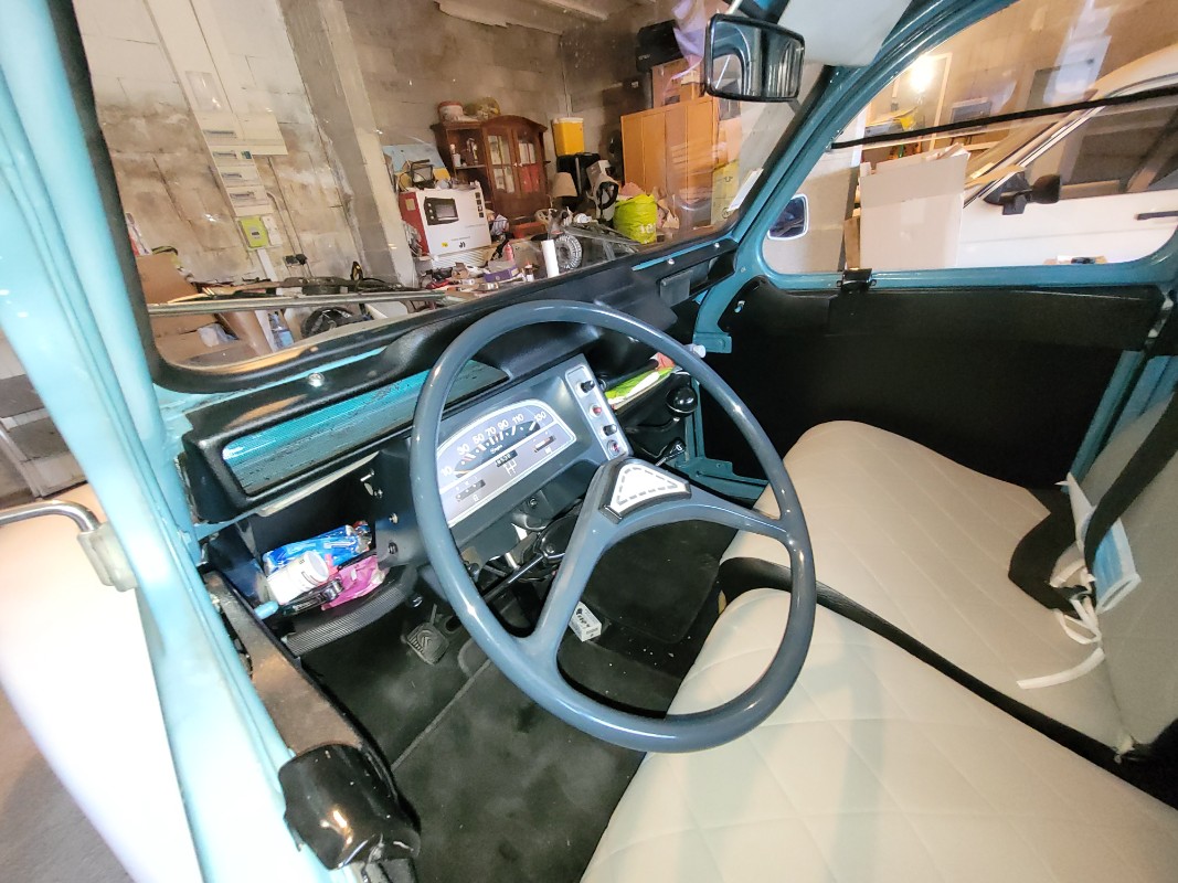

sinon je recherche un volant 2cv6 mais de préférence en noir car mon intérieur été marron mais il sera bleu pour les sièges et les panneaux de portes et les cotée et les caches en plastiques de haut de portes seront poncer passé adhèrent plaquiste pour être peint en bleu ou blanc et pour le système d ouverture des vitres avant et de la bâche ca sera blanc comme les pares choc et les jantes oui je sais c'est pas d'origine mais j'aime pas avoir la voiture de tout le monde j'ai toujours été comme çà sinon je la fait couleur Renault sport lol :D c'est ma marque préfère toutes mes voitures on été couleur Renault sport même avant le jaune siruis j'avais déjà une r19 16s presque de la même couleur est je bossé chez Renault sport au ulisse il on peut être pris l'idée sur ma voiture je vous met quelles photos de mes anciennes r18 turbo / r5 gt turbo groupe f2000 / r19 s16 / r 21 litres turbo et bien sur de la 2 cv
94084609_682274089012541_3464866777584893952_n (2).jpg (48.55 Kio) Vu 7264 fois
NONO23

Messages : 9747
Re: restauration 2cv6
Yess nono23.
Ça avance, tout de même :pouce:
Pourquoi pas prendre un volant type quillery bleu?
Comme ça tu restes dans le thème.
Mon volant est bleu :gnark:
nono23
Messages : 419
Localisation : 23190
Eric13190 a écrit : 09 avr. 2023, 18:48 Yess nono23.
oui Eric faut juste le trouvé mais le mien est pas comme ca c'est un mono branche
NONO23
nono23
Messages : 419
nono23 a écrit : 09 avr. 2023, 19:04
oui Eric faut juste le trouvé mais le mien est pas comme ca c'est un mono branche mais je le trouve plus sympa le tien je sais pas si il se monte sinon j'en ai un noir comme le tien mais j'ais pas le cache
NONO23
Messages : 9747
Alors peut-être un volant de visa bleu :???:
nono23
Messages : 419
Eric13190 a écrit : 09 avr. 2023, 19:35 Alors peut-être un volant de visa bleu :???:
j'avais pensé une un volant de ds 3 :D
NONO23
