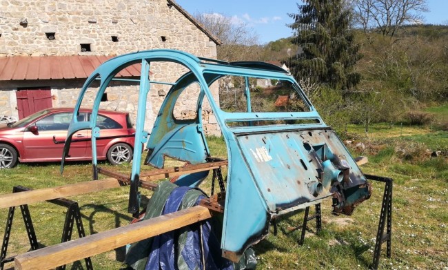

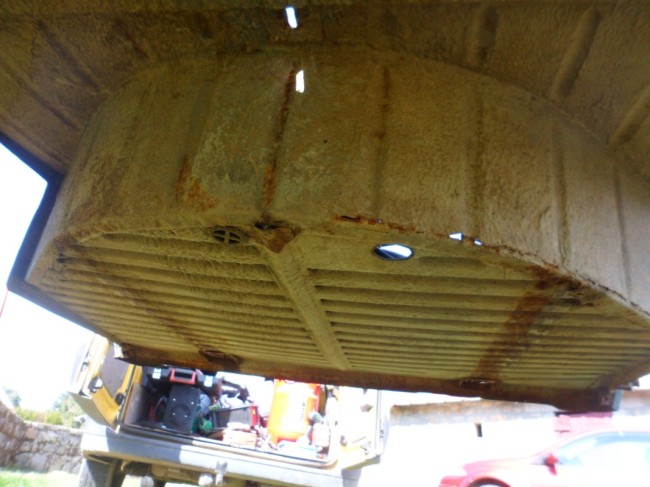

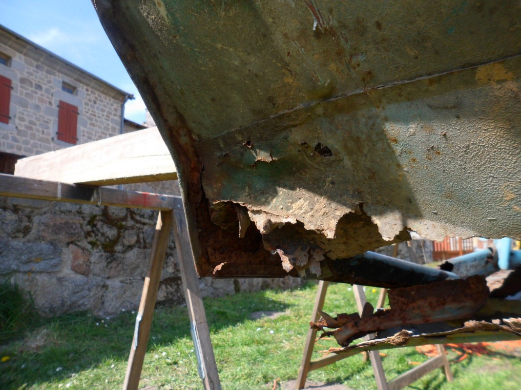

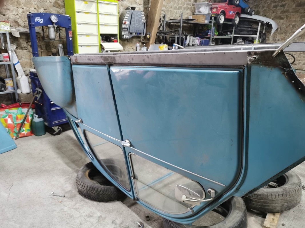

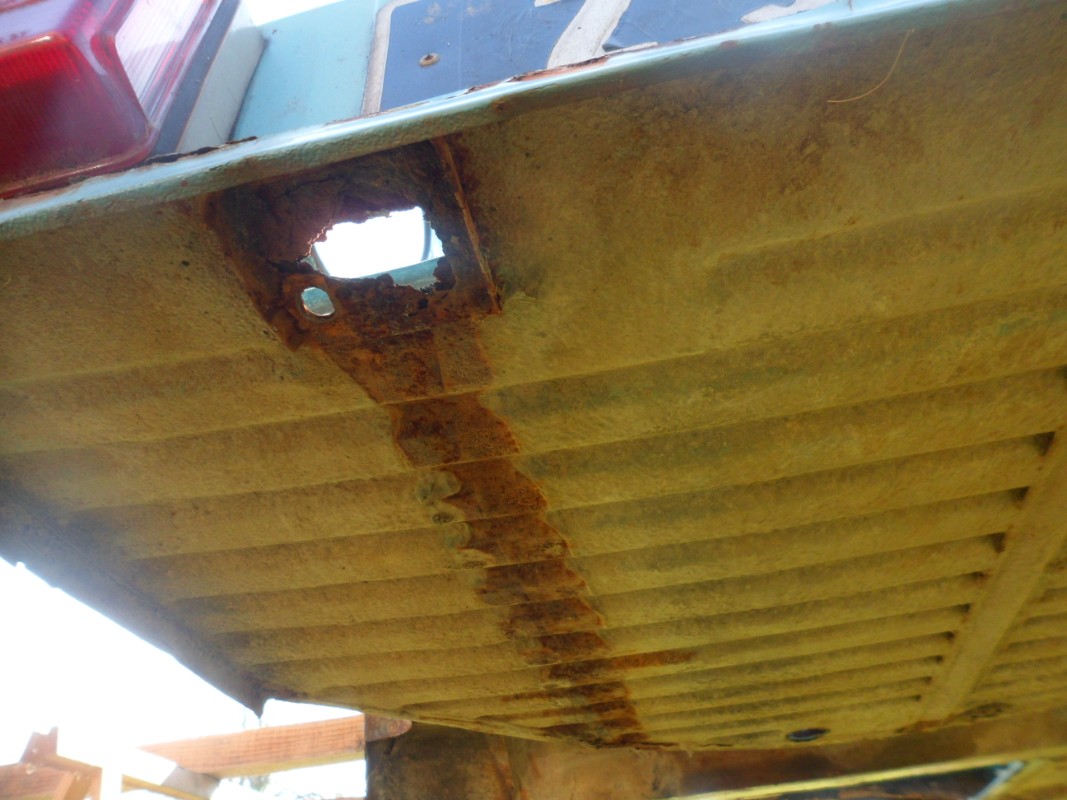

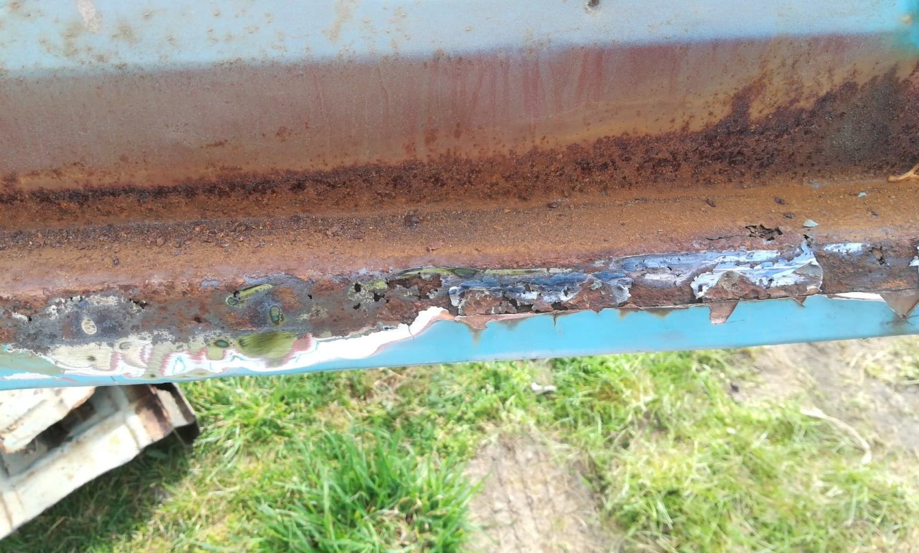

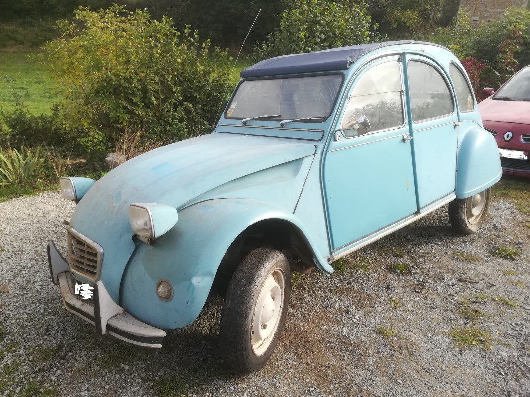

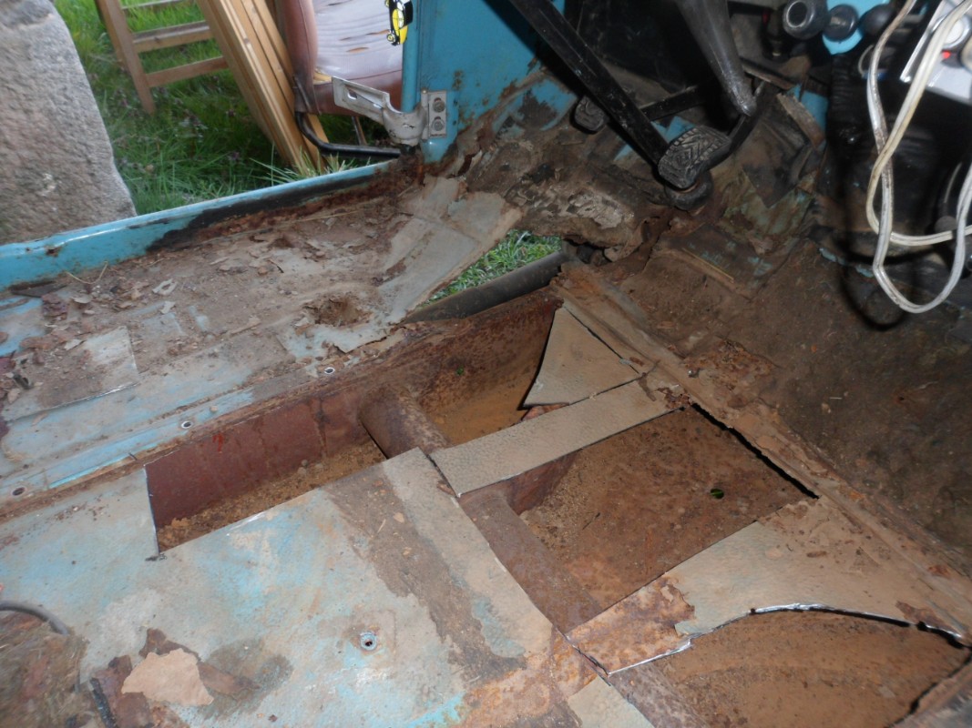

bonjour

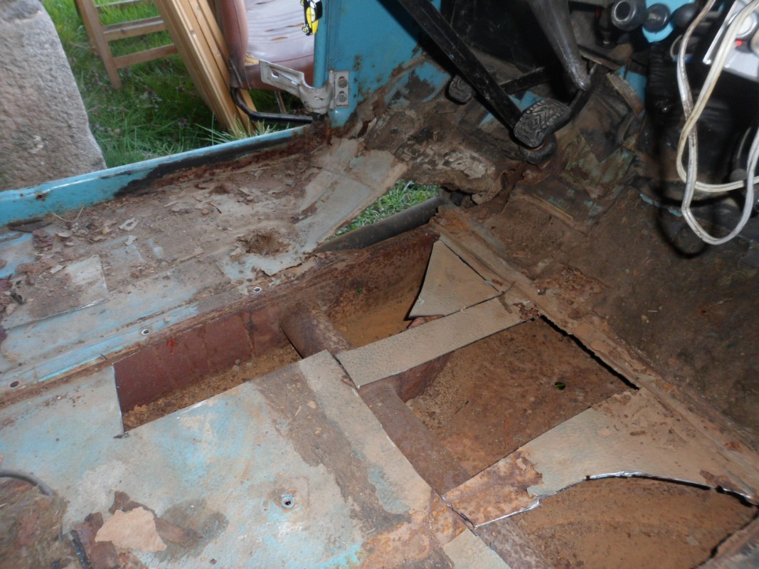

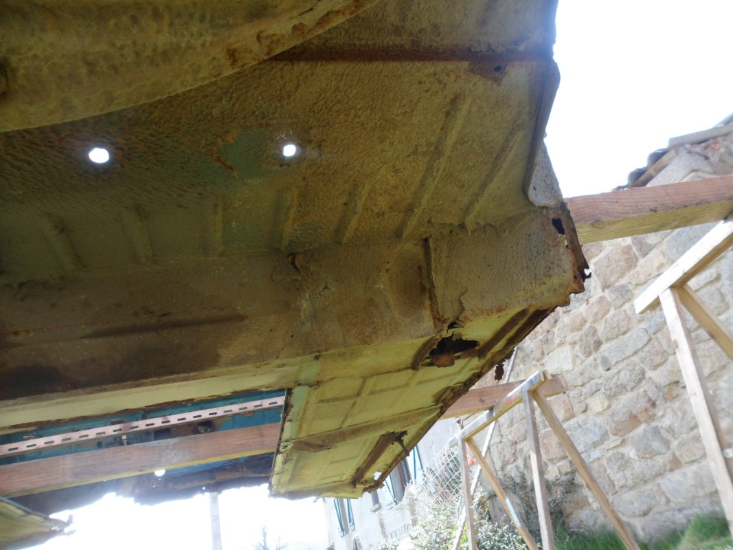

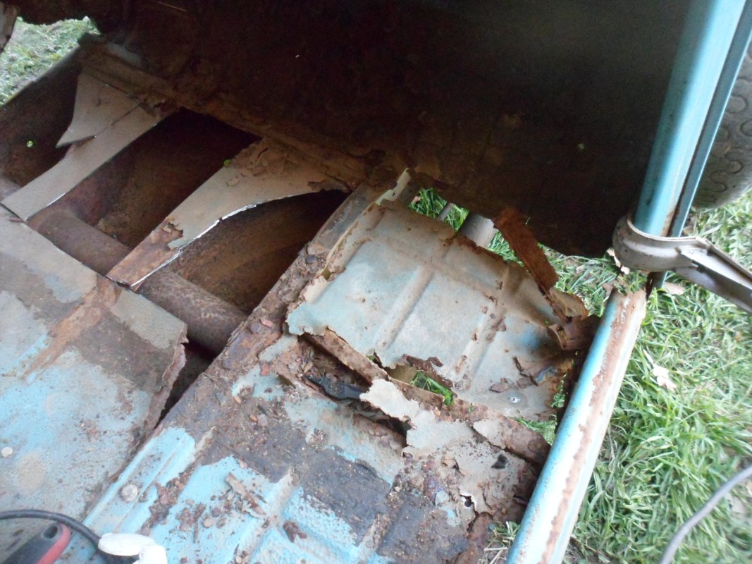

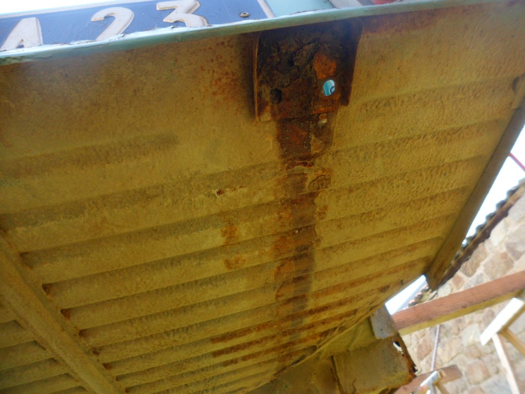

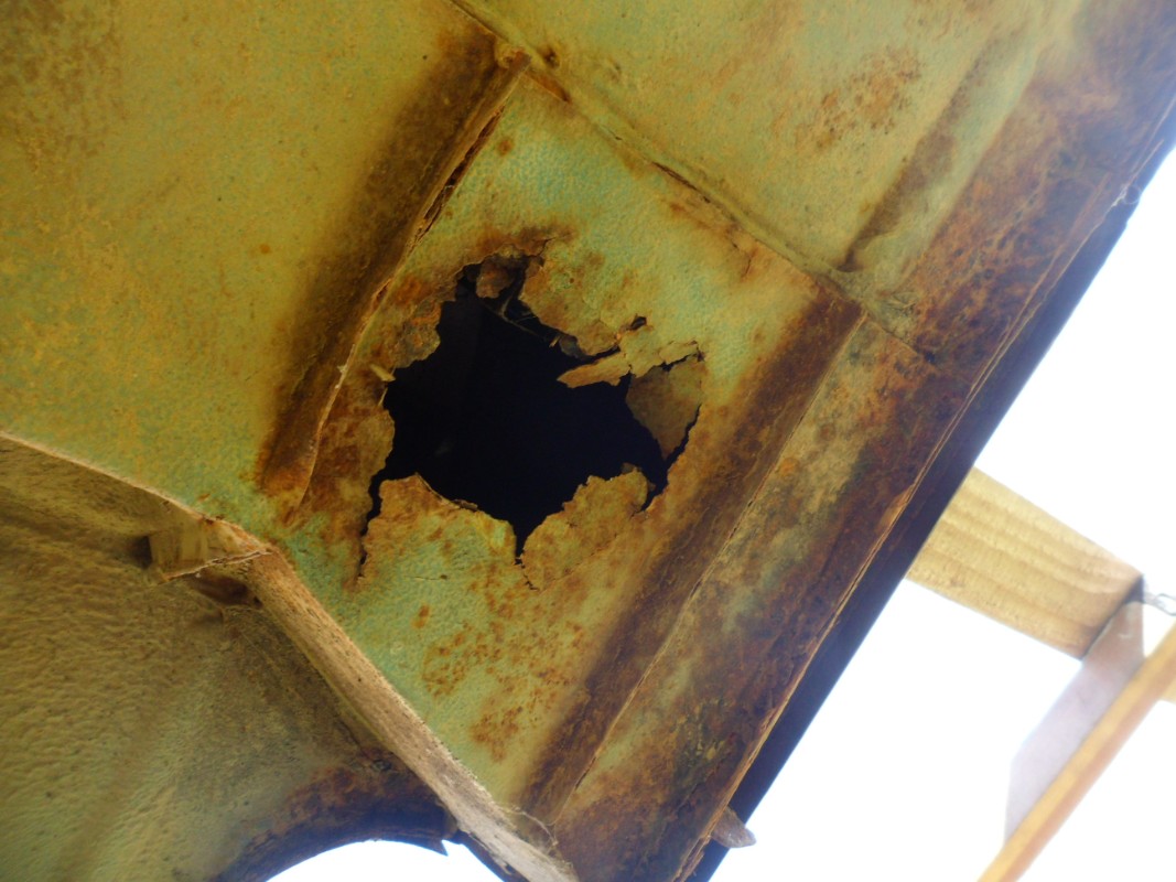

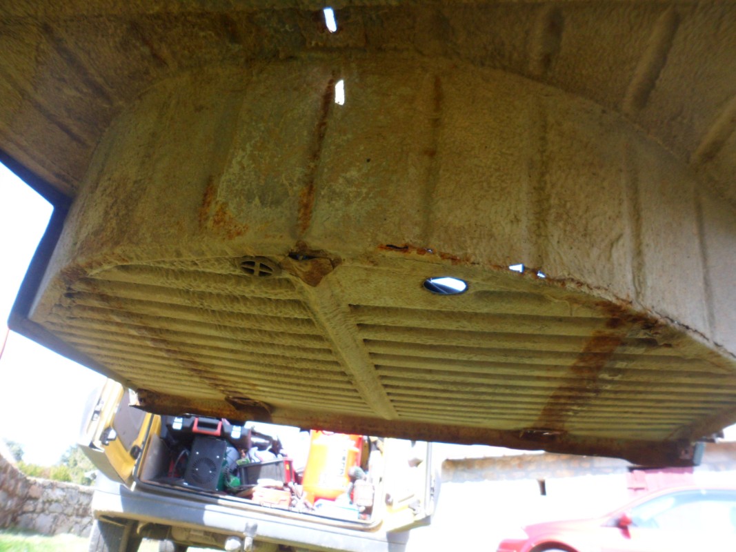

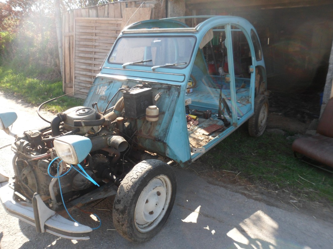

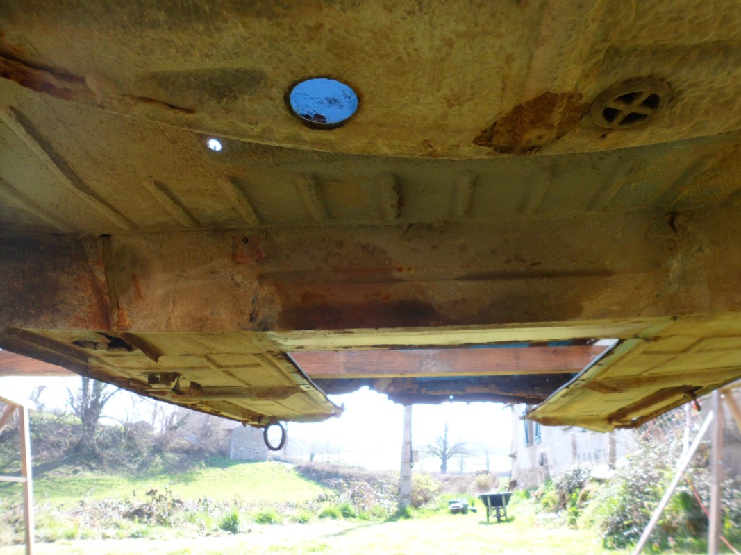

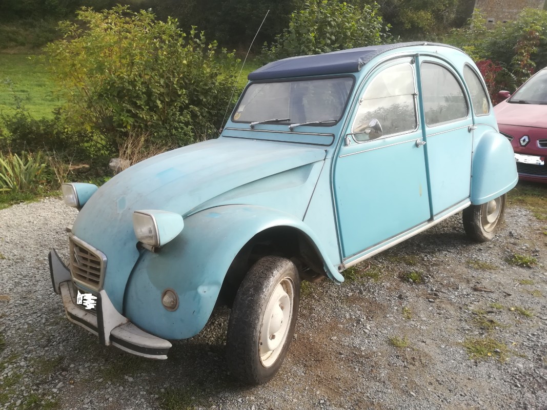

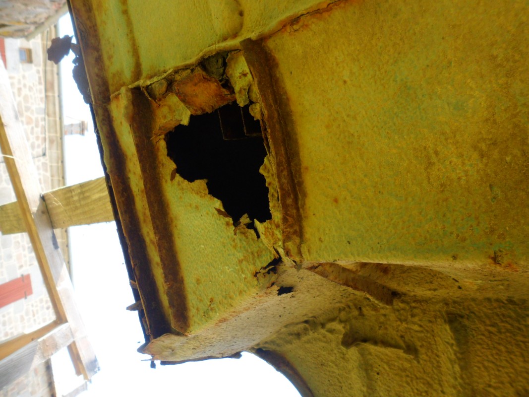

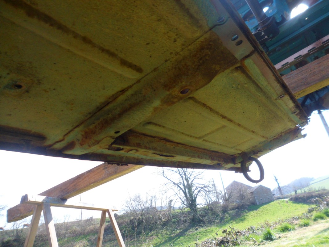

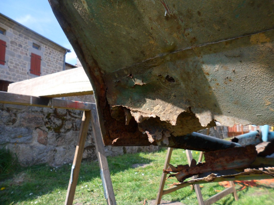

je vous présente ma 2cv4 récupéree dans une sous sol d'une maison mais malheureusement humide
la 2 cv a pas bougé depuis 1989
la bâche est neuve ( achetée par l'ancien propriétaire montée sur la 2cv et on n'est jamais ressortit du sous sol elle a jamais vu le jour )
photos d'avant démontage / démontage / avancement

Ha oui, on voit bien la corrosion !
Y'a du boulot ... Bon courage.

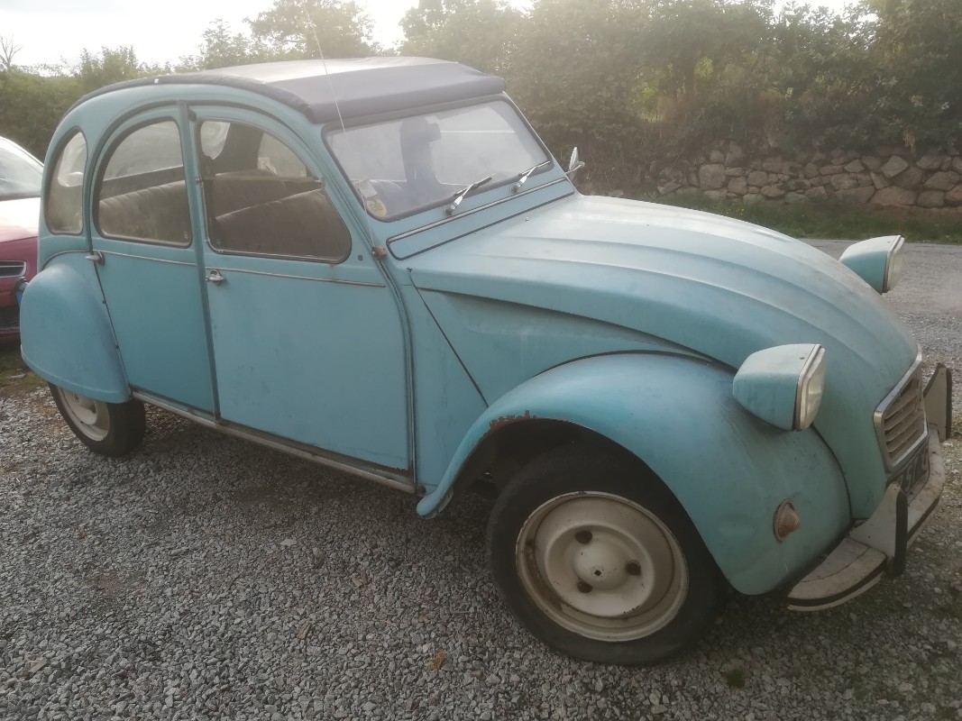

De quel mois est elle cette petite 2cv4?

Re: restauration 2cv6
elle est du 04/08/1976
j'ai la facture d'achat
10425 frs hors tva
13997 frs ttc avec frais de mise en route le 22 /07/1976
10425 frs hors tva

Elle est jolie tout plein avec son joli bleu, c'est un Pétrel AC643?
J'avais une hésitation car dans ta présentation, tu as dit qu'elle était de 1974
Sur la photo ou l'on voit ton moteur, la grille comporte 4 fixations, tu as un 602cm3 monté sur ta 2cv?
oui c'est un Pétrel AC643
oui une 76 erreur de frappe désolée
oui un 602 cm3
j'ai même toutes les factures de cette auto
moteur refait en 1979 chemise pistons culasse ect ect 1790.66 frs de facture par l'agent Citroën
la 2cv a 15000 kms c'est çà le pire elle servez uniquement quand il venez en vacances donc jamais
c'est ce qui me la fait acheter et quand je l'ai bien regardez j'ai pris peur
sinon le moteur tourne Nikel
elle a été arrêter en 1980 et le proprio a payer l'assurance et la vignette jusqu'à l'année 1984
en 1991 il décide d'acheter la capote neuve car les chats on dormi dessus et elle est déchiré pour la restaurer quand il sera a la retraite capote 2cv 699 frs en 1991 et il la jamais retouché la 2 cv je l'ai acheter a sa femme c'est elle qui ma raconter ca je l'ai trouvez car elle et ses enfants on décidé de louer la maison et c'est un pote a moi qui la louer mais les enfants avez déjà contacter un spécialiste de vielles Citroën vers chez moi il en avez proposez 500€ j'ai bataillé pour faire entendre raisons au enfants de ma la vendre a moi au même prix que je voulez la refaire pour ma femme voila
oui un 602 cm3

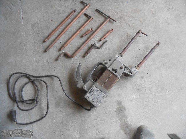

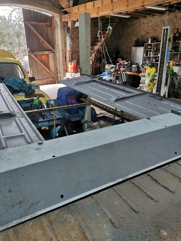

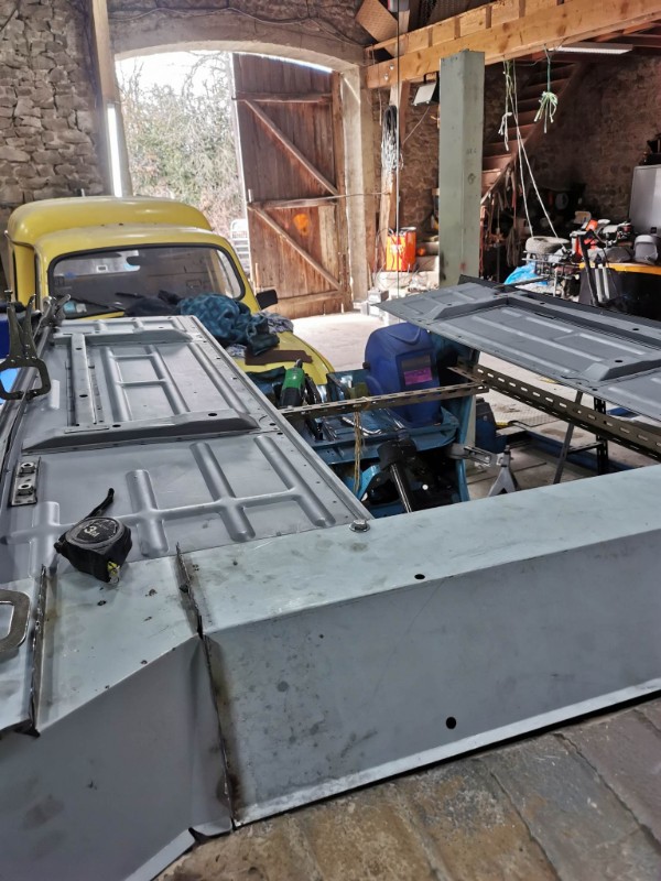

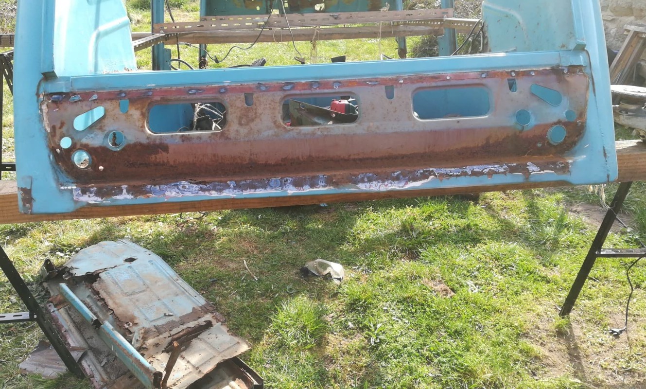

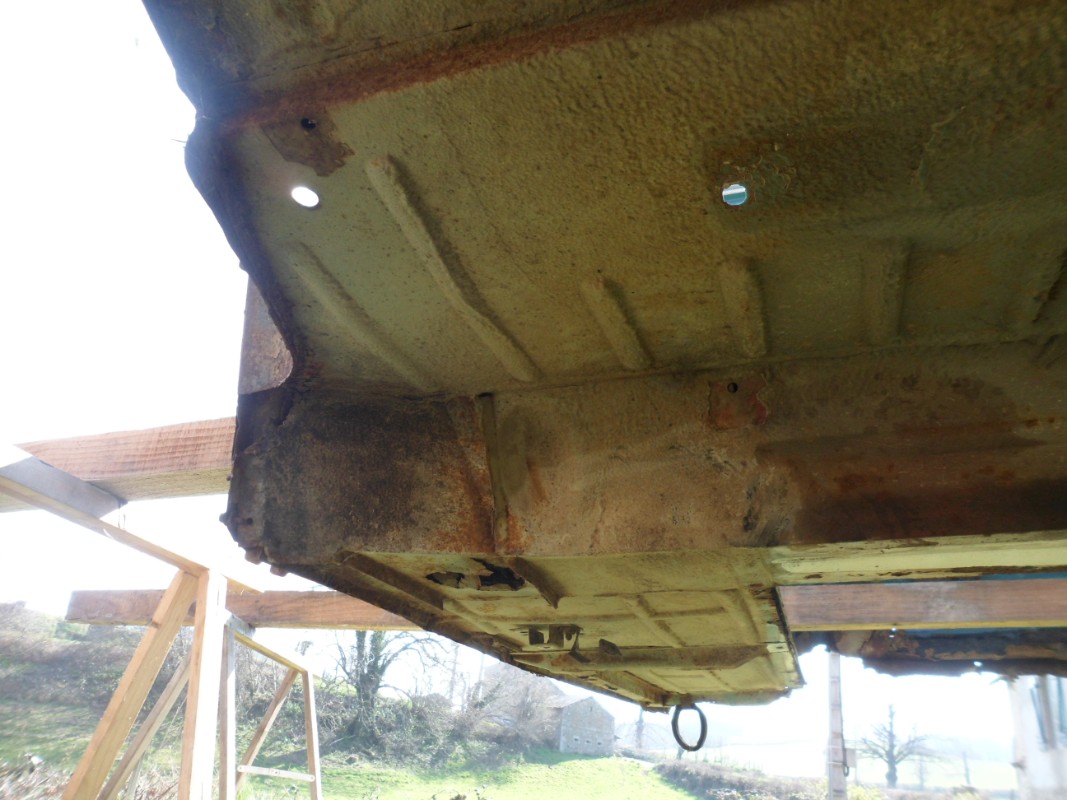

une partie du reste de la tôlerie est arrivée
bas de caisse , planché pédale , plancher gauche et droite ,Tôle latérale g+d

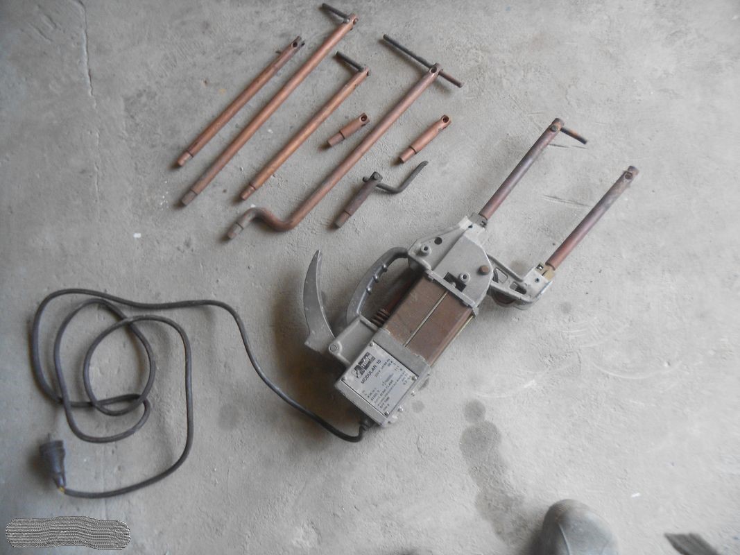

reste plus qu'a acheter la pointeuse

Cool, tu l'as trouvé sur le bon coin coin?
Sympa pour la tôlerie de nos vielles.

oui sur le bon coin
ya une autre le gars l'Expédit pour 30 €
https://www.leboncoin.fr/equipements_in ... 792361.htm

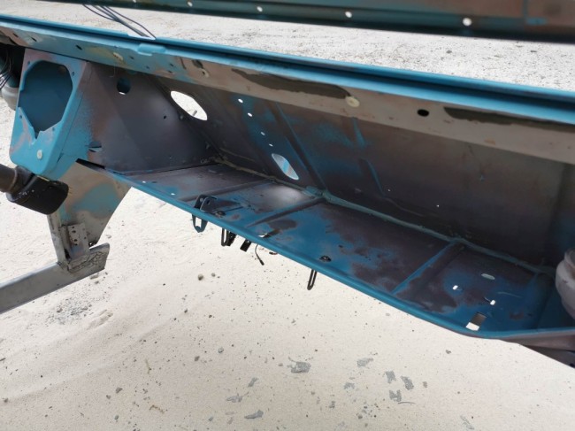

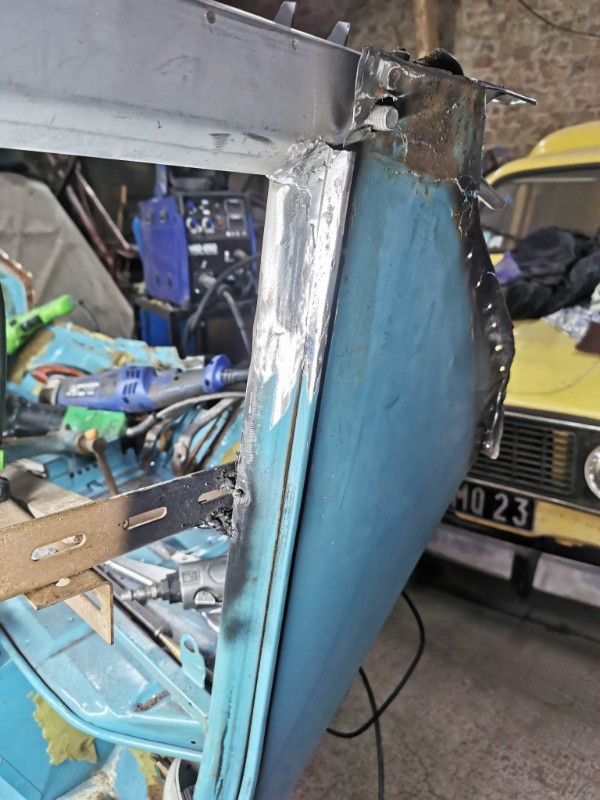

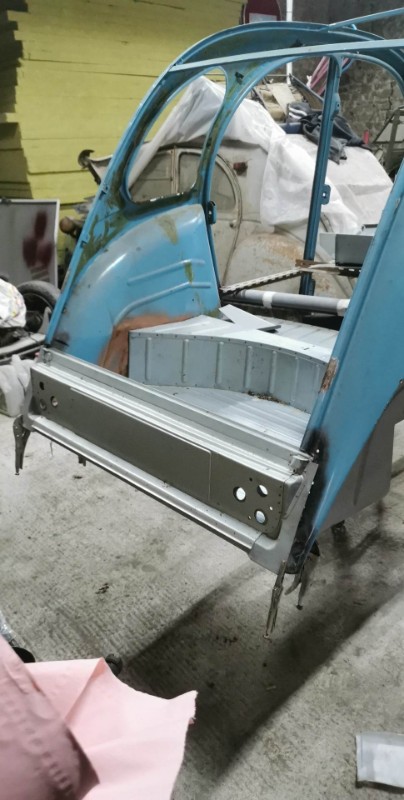

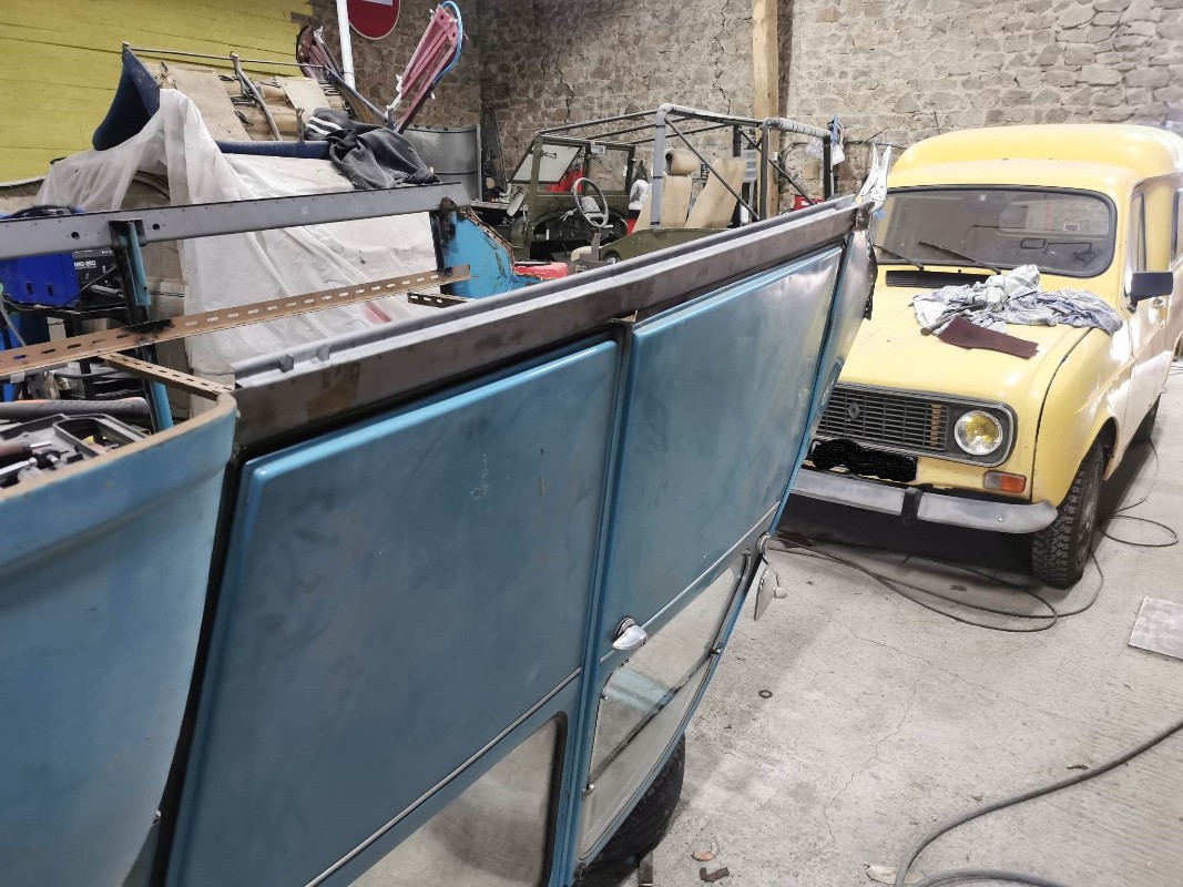

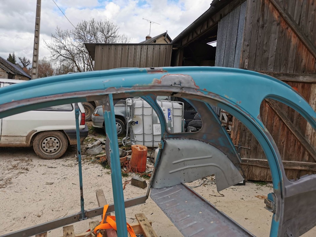

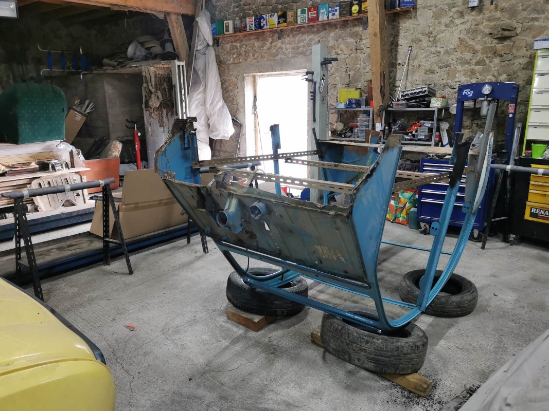

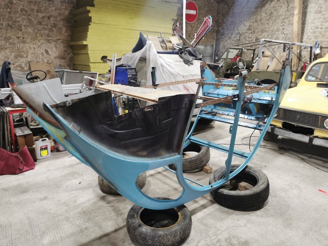

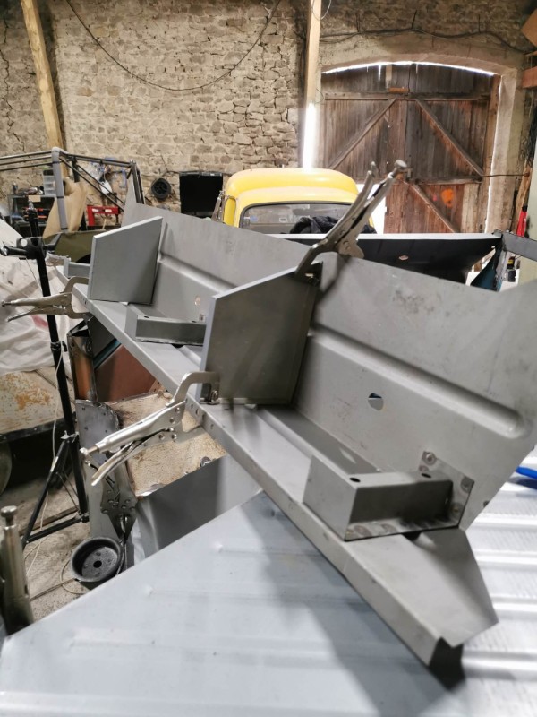

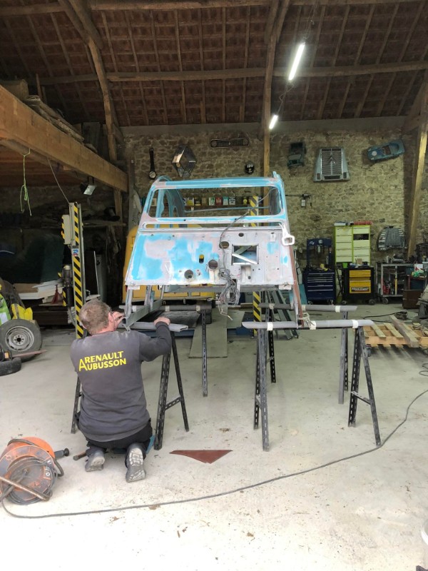

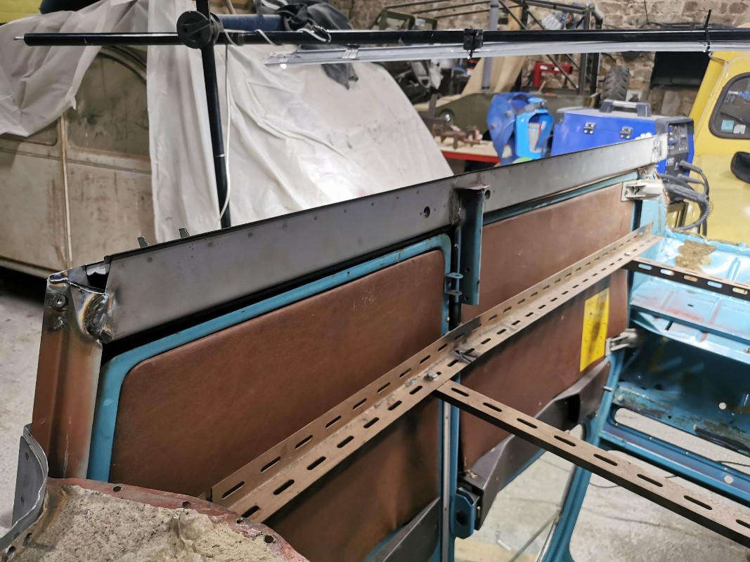

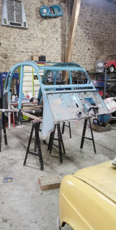

allez on commence les bas de caisse
petit tonneau a la deuche
montage a blanc
remontage des portes pour que tout ca bien en place
pose des bas de caisse
alingements nikel
on soude
demain plancher du coffre , aile intérieur droite
montage a blanc
alingements nikel
on soude

Super boulot...
Dis moi, tu nous cache des choses... il le semble qu'il y a plus qu'une 2cv dans le garage

oui
une r4f4 ancienne de la poste
une Delahaye VLR
une autre 2cv porte suicide
une 4cv
une r6
une super5
et bientôt un autre super5
et je suis sur une r4 f4 vitré , et une r4 6volts

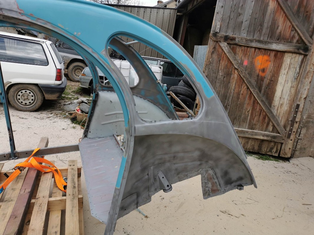

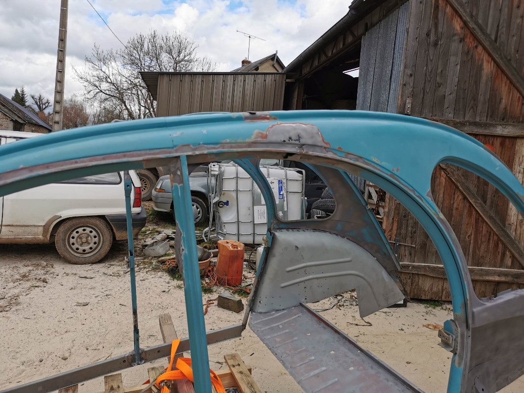

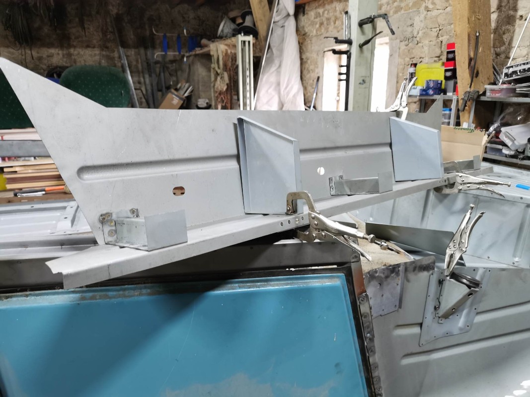

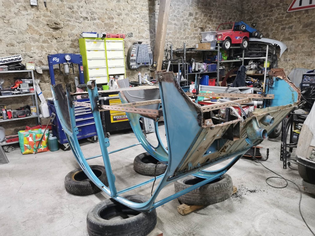

suite

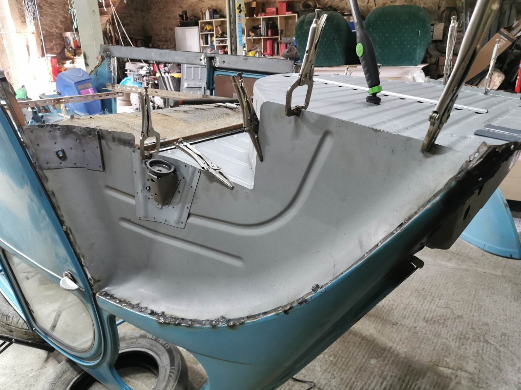

montage a blanc des éléments coffre ar caisson banquette plancher plancher pédale
soudage de l'intérieur de l'aile droite et tole entre le coffre et le caisson réparation des montant avant

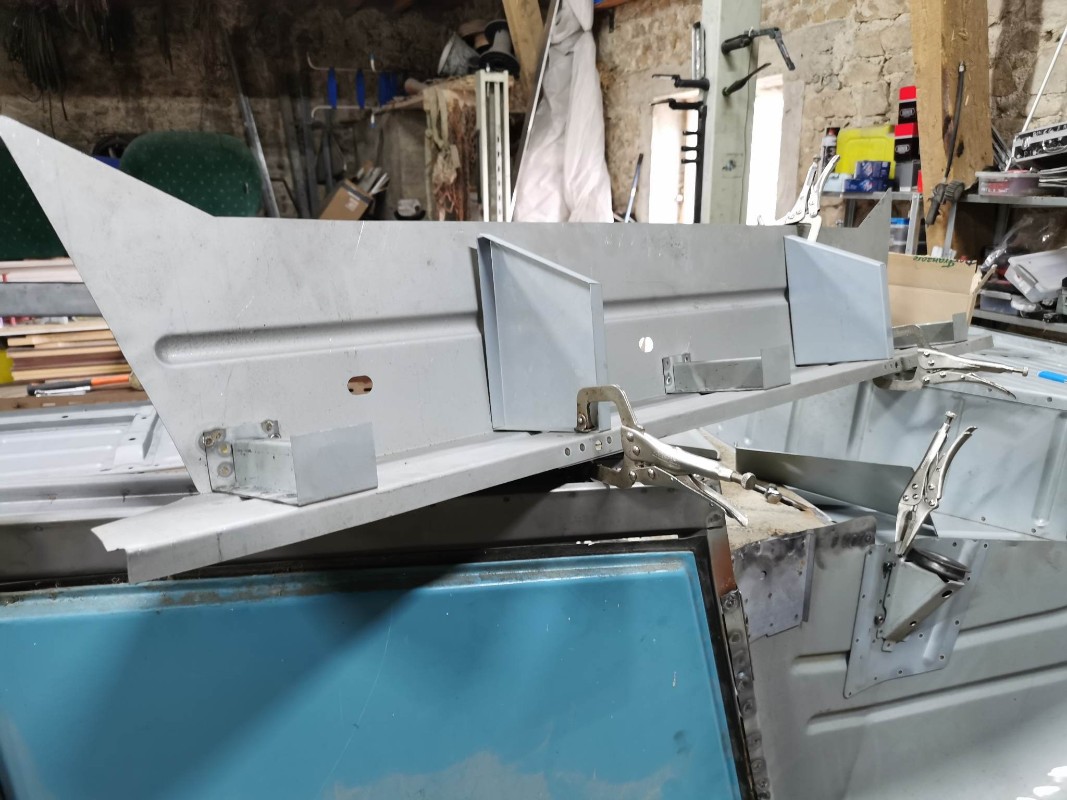

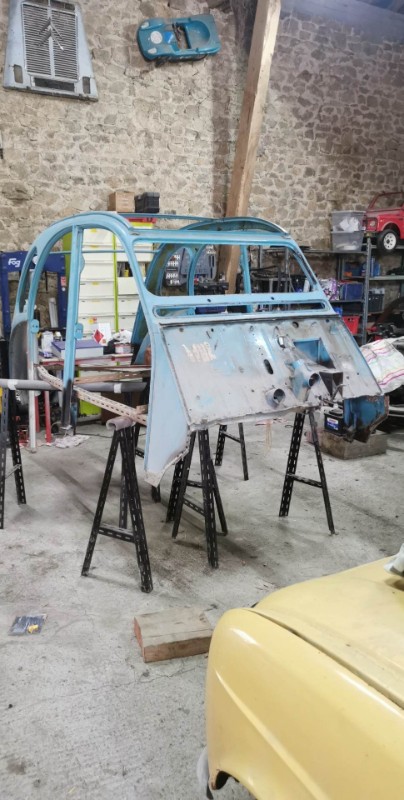

suite
j'ai reçu mes renforts de caisson sous banquettes
pris chez cipere c'est les seuls qui avait sans payer une fortune livraison rapide matériel parfait
montage et soudage en cours
demain Week end je fini le soudage par point du caisson est je soude le tout plancher , plancher coffre , les tôles latéral avant et plancher pédales

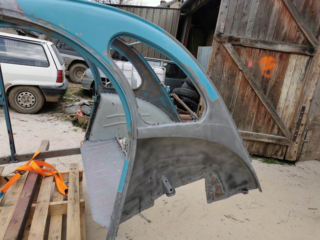

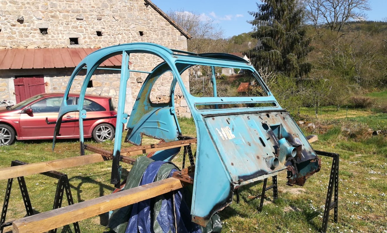

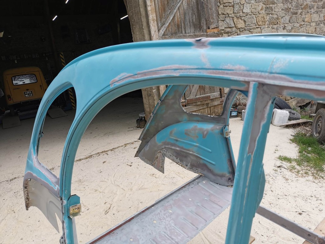

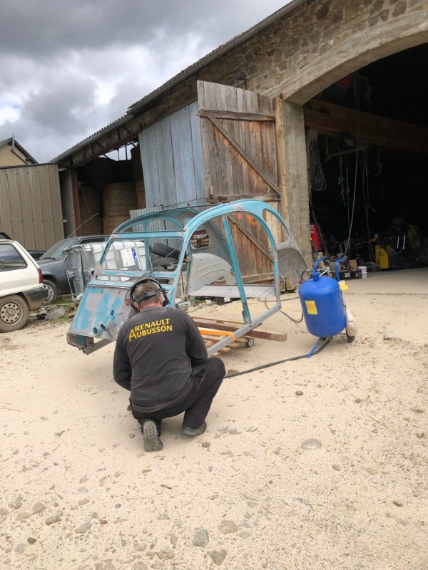

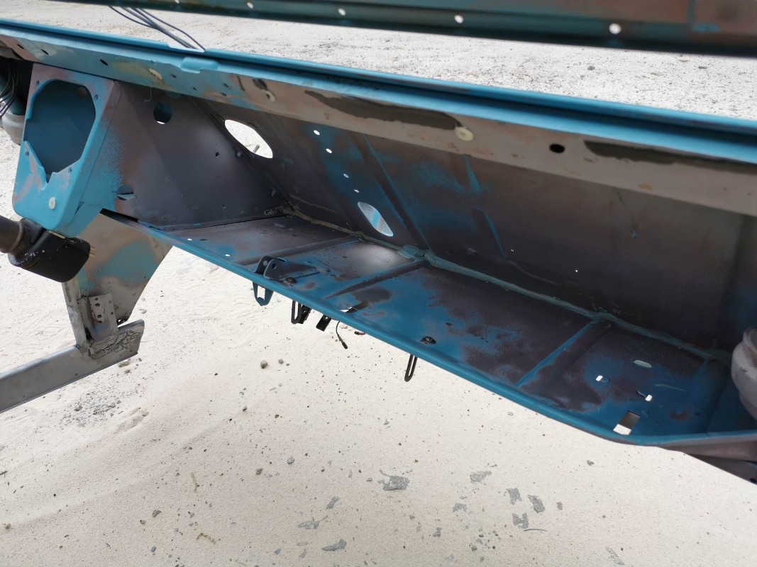

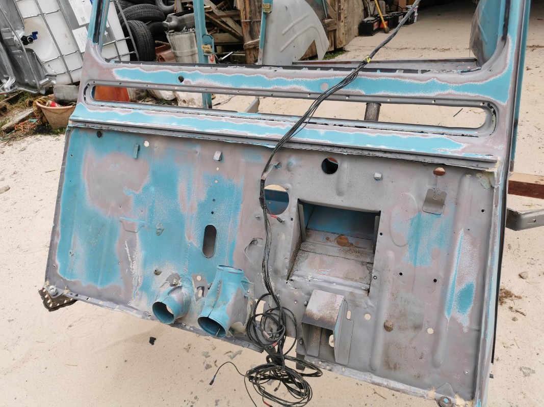

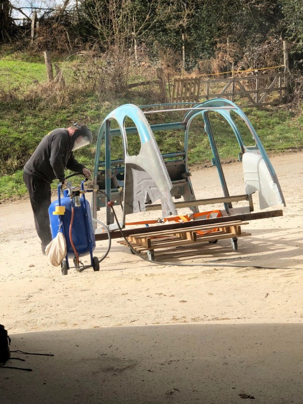

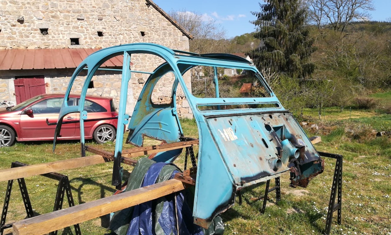

aujourd'hui sablage des éléments de la caisse sale ou rouillé
yen as qui vont me dire pourquoi tu la pas sablé entièrement
réponse ca ne sert a rien d enlevez une peinture qui tiens et qui ne montre pas de point de rouille c'est quelle est bien accroché ca sert de support ( parole de mon père qui été mécanicien carrossier tôlier peintre de métier )( c'est lui qui m'as tout appris et oui a 8 ans je démonter mon premier moteur une Renault 8 ) pas mal de petits trous découvert après le sablage tour de pare prise haut de l'aile arrière donc soudure au mig pour rebouchez les trous avec une plaque de cuivre de l'autre coté pour évité de percé la tôle je ferait des photos
demain je remonte les éléments et je soude
pour les petits trous sur le haut de la coque je découpe et je reforme une tôle
après un convertisseur de rouille sera appliquer
des joints pu seront fait sur l'ensemble des éléments assemblé
puis un apprêt époxy anti rouille sera posez sur l'ensemble de la caisse intérieur extérieur et dessous
et un apprêt garnissant par la suite sur l'extérieur et une peinture intérieur extérieur
bon je parle je parle mais j'en suis pas encore là

Perso, depuis le début de l'année, je ne peux plus passer sur le forum tous les jours comme le faisait avant pour raison professionnelle.
Je ne laisse donc pas de message, et découvre aujourd'hui ta restauration.
Tu fais du bon et beau boulot.
Je suis d'accord avec ton Papa concernant la veille peinture. Si elle tiens, il ne fat surtout pas l'enlever car c'est elle qui ferra le meilleur anti rouille.
Pour tes intérieurs d'ailes arrières, on ne le vois pas, mais as-tu fait attention au trous de la fixation des supports de maintient de la banquette arrière.
Moi je n'y ai pas pensé quand j'ai resouder mes intérieurs d'aile et du coup, il mets impossible de remettre c'est supports.
L4avantage c'est que j'ai une ancienne banquette arrière qui n'a pas les verrou de chaque coté, mais un verrou central, donc pas de soucis.
Mais temps que tu y es, penses à vérifier
Si tu comptes continué à poster sur le forum, je suivrai ta restauration, mais je ne te promet pas de commenter à chaque fois.

Salut @nono23
Comme d'habitude, très belles photos, bien detaillée.
Nous sommes un forum ouvert a tous, chacun partage et poste ce qui l'interresse pour la communauté.
Je n'ai ni le temps, ni la place, ni la competence pour effectuer les travaux que tu as entrepris pour sauver cette belle 2cv mais je te suis pour apprendre de ton experience et t'aider (dans la limite de mes connaissances) si je le peux.
Petite question d'ignare en carrosserie
pourquoi avoir choisi de l'appret epoxi et non de l'appret phosphatant?
Quelles sont leurs differences? L'interet de celui a l'epoxi.
