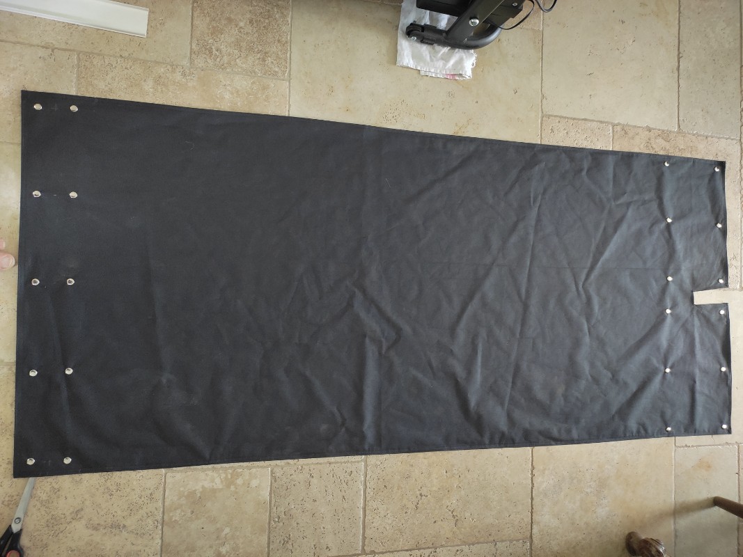

Merci @Eric13190 , suite aux coups de soleil de dimanche dernier aujourd'hui j'ai fait un tendelet qui couvre avant et arrière.
J'aurais préféré du rayé bordeaux et noir mais j'ai pas trouvé, on verra bien s'il ne fait pas trop chaud dessous. J'ai pas encore essayé de rouler avec on verra demain s'il ne pleut plus.

Bonjour à tous et merci pour vos commentaires.
J'ai repris le terme de tendelet car j'ai cru l'avoir vu sur la présentation de la 2cv spot où il était d'origine rayé orange et blanc. J'ai choisi une toile dite "à sac" enduite sur une face assez lourde donc résistante et vite adoptée par nos chers félins
. La toile transat aurait été parfaite mais dispo uniquement en 44cm, ou store mais en 3 m de large. Si je trouve autre chose j'en ferai un autre. Effectivement Jean Pierre des fois acheter le tissu et faire revient à peu près au même que du "tout fait" et pour des garnitures il faut la machine et le fil qui va bien les coutures étant très sollicitées. Attends le mois d'août l'an dernier il y a eu une promo mcc et c'est de la qualité. Eric, Je n' ai pas mis de renfort au niveau de la barre centrale je viens de faire un essai en roulant à 100 ça ne bouge pas et contrairement à la capote qui gonfle avec la vitesse le tendelet se plaque à la traverse avec la vitesse étant donné l'espace de 5 cm entre la carrosserie et la toile, il doit y avoir une histoire de venturi ou de Bernoulli mais j'ai préféré les oublier.
Bonne soirée
Bonne soirée

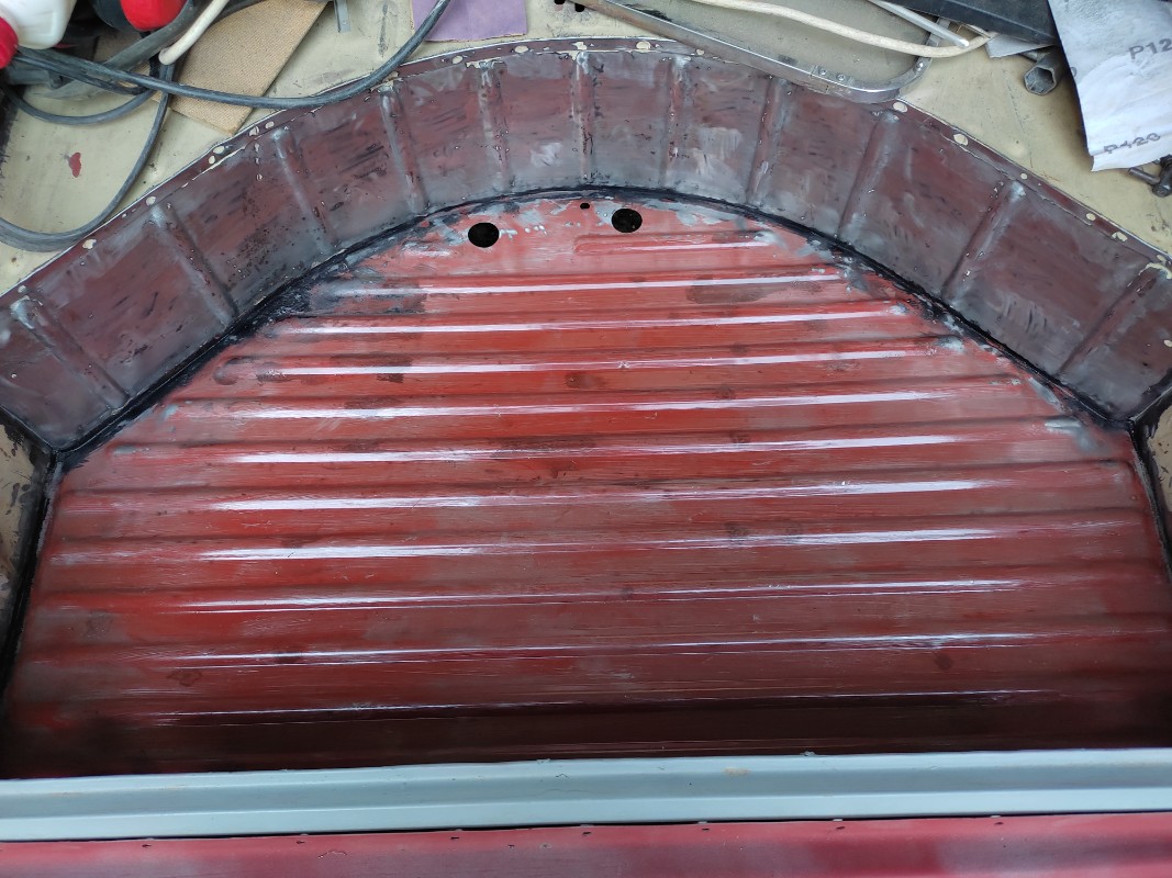

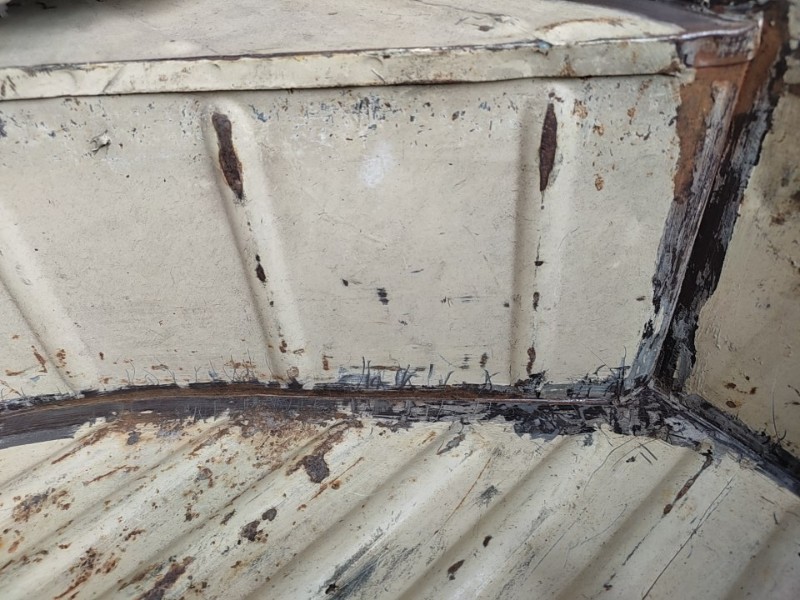

J'ai décidé d'enlever le joint de mastic au niveau du fond de coffre, j'avais envie de voir ce qui se cache dessous, eh bien il y a de la rouille, c'est superficiel, non perforant mais ce serait dommage de négliger ce point. Je pense mettre à blanc le fond de coffre car au gré des chargements la peinture est partie par endroits et il y a aussi de le rouille.
J'ai mis du férose sur les parties rouillées pour que ça descende dans les jointures de tôles, sur la tôle à blanc ce sera du rustol CIP, efficace mais il faut veiller au bon ponçage derrière ni trop, ni pas assez sinon ça frise. Demain si tout va bien je devrais recevoir le châssis.
A bientôt
A bientôt

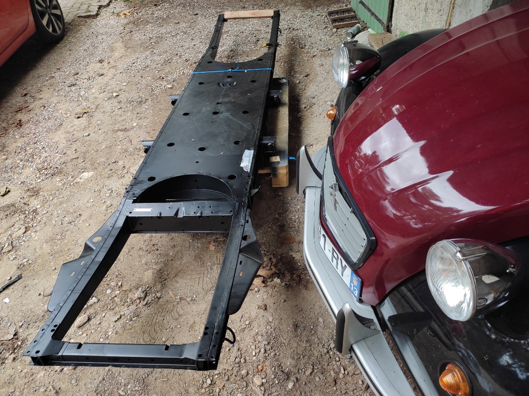

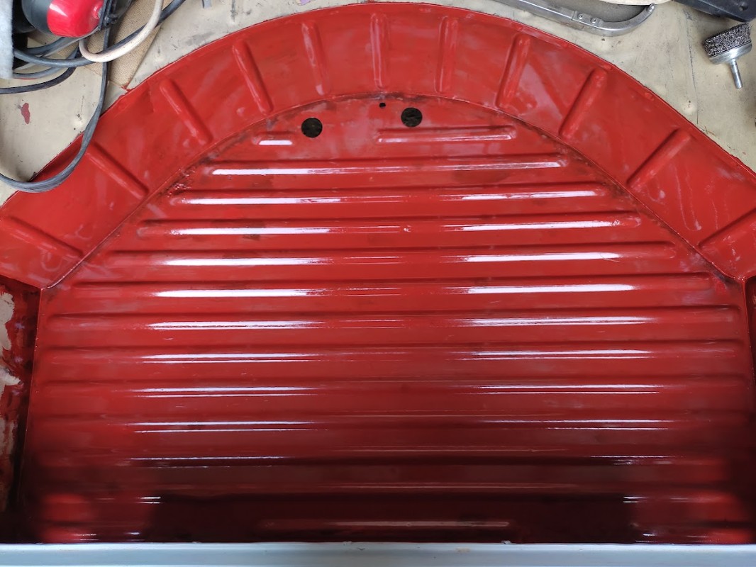

Bonjour ,
Petite avancée, le fond de coffre poncé à blanc, passage d'un filet de férose au niveau des jointures de tôle et CIP sur le reste. J'ai pas prévu de faire le caisson sous banquette, mais je me pose quand même la question car après c'est les planchers qui eux sont neufs et le dessous a été fait entièrement.
Le châssis cataphorèse est arrivé, J'ai passé la cire à l'intérieur et posé les bouchons
Bon week-end

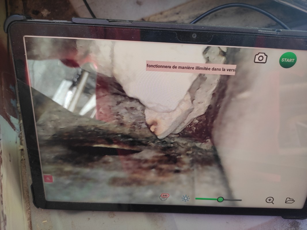

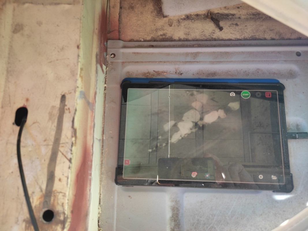

Avec plaisir, Eric, mais je me demande comment tu vas réussir à extraire les graviers par un "petit" trou..
Avec une soufflette, à air comprimé, pour qu'ils s'éjectent ?
Découper une tôle, pour faire un trou plus grand, rendra ensuite difficile sa fermeture...
Ou ouvrir le caisson, par dessous, carrément... Mais faire des trous alors que nous en avons tant bouché, je trouve que c'est dommage
Bonne soirée à tous, et bon week-end !

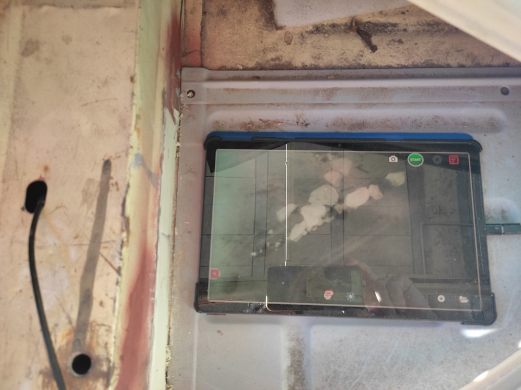

Mais bon sang c'est bien sûr, je demande à mon épouse qu'elle en parle à son chef de service .Deuchémoi a écrit : ↑04 oct. 2024, 21:07Il faut avoir un ami gastro-entérologue et lui demander de faire une coloscopie, et avec sa pince récupérer les gravillons ! Facile pour lui, il fait ça tous les jours dans des endroits plus confinés ...JPA_47 a écrit : ↑04 oct. 2024, 19:47 Avec plaisir, Eric, mais je me demande comment tu vas réussir à extraire les graviers par un "petit" trou..
Ou ouvrir le caisson, par dessous, carrément... Mais faire des trous alors que nous en avons tant bouché, je trouve que c'est dommage![]()
Jean-Pierre![]()
Je n'y avait pas pensé mais j'ai la pince brucelle et la caméra, je vais essayer après tout ils sont rentrés je pense par les trous de fixation de la banquette ce ne sont pas de calculs qui se sont formés donc ils devraient sortir, j'en avais déjà enlevé par le trou qu'il y a dans les angles des cloisons en les remuant avec un petit tournevis.
Merci pour vos conseils, demain j'enfile la blouse.
- Messages : 17040
Re: Renaissance 2cv6 1978
Et moi qui disais ça pour déconner ...cirev13 a écrit : ↑04 oct. 2024, 21:41 Mais bon sang c'est bien sûr, je demande à mon épouse qu'elle en parle à son chef de service .

Le fond du coffre est top, j'aime vraiment la couleur rouge du Cip, tu vas le recouvrir?

Examen terminé
En tournant et retournant la caisse une partie des cailloux est passée dans les 2 parties côté extérieur du caisson que j'ai refermées
Il en reste dans la partie centrale, et je m'aperçois qu'il y a aussi de la rouille, même sur les cailloux, je vais déjà adapter des petits tubes sur l'aspirateur pour en extraire le maximum et aussi de la poussière, puis sur le conseil de @JPA_47 je vais essayer de pulvériser un antirouille ou du férose.
Bon week-end
- Messages : 9475
Ça marche bien, tu as une belle image
Bonnes suites.
