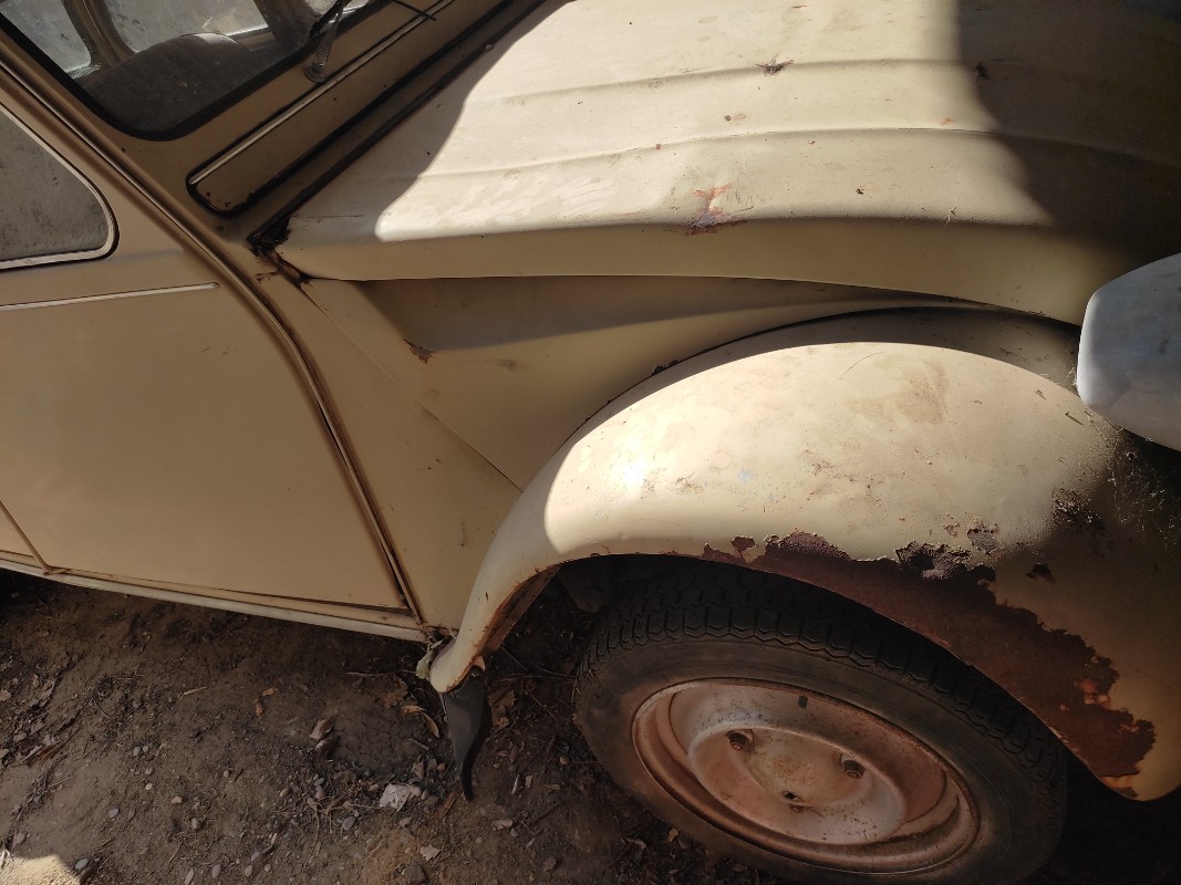

Bonjour à tous

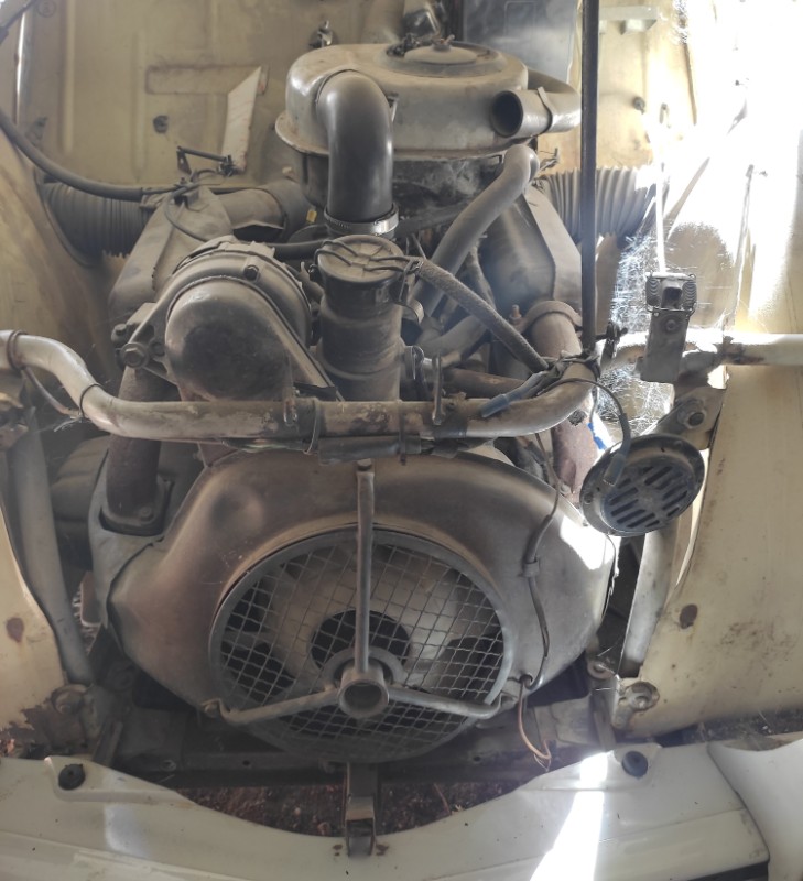

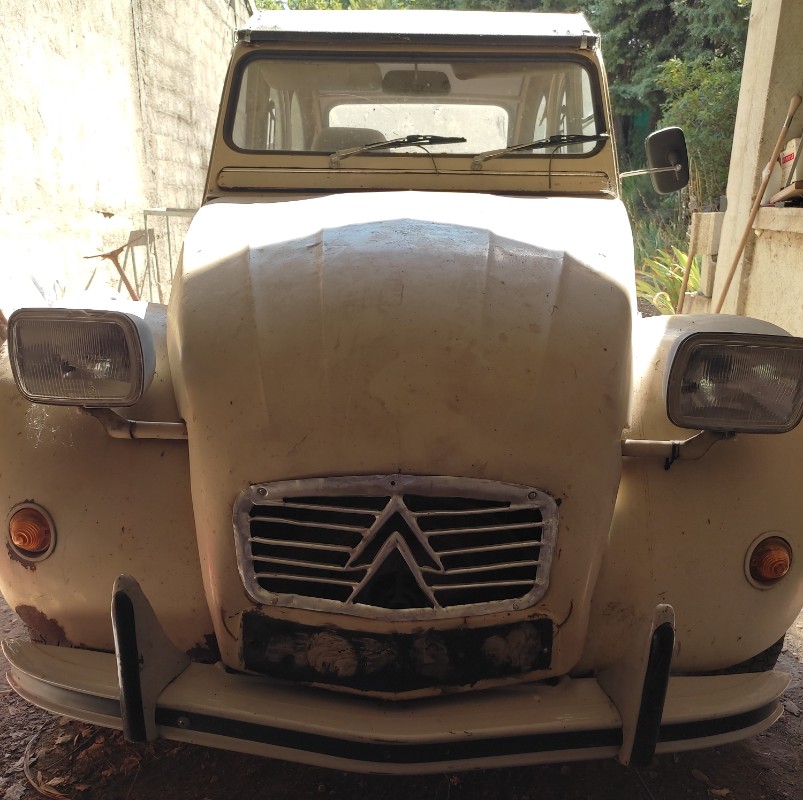

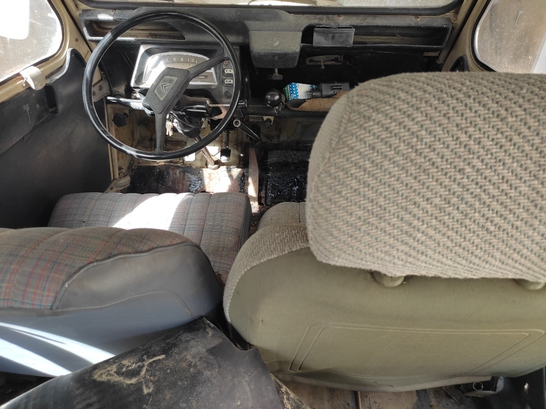

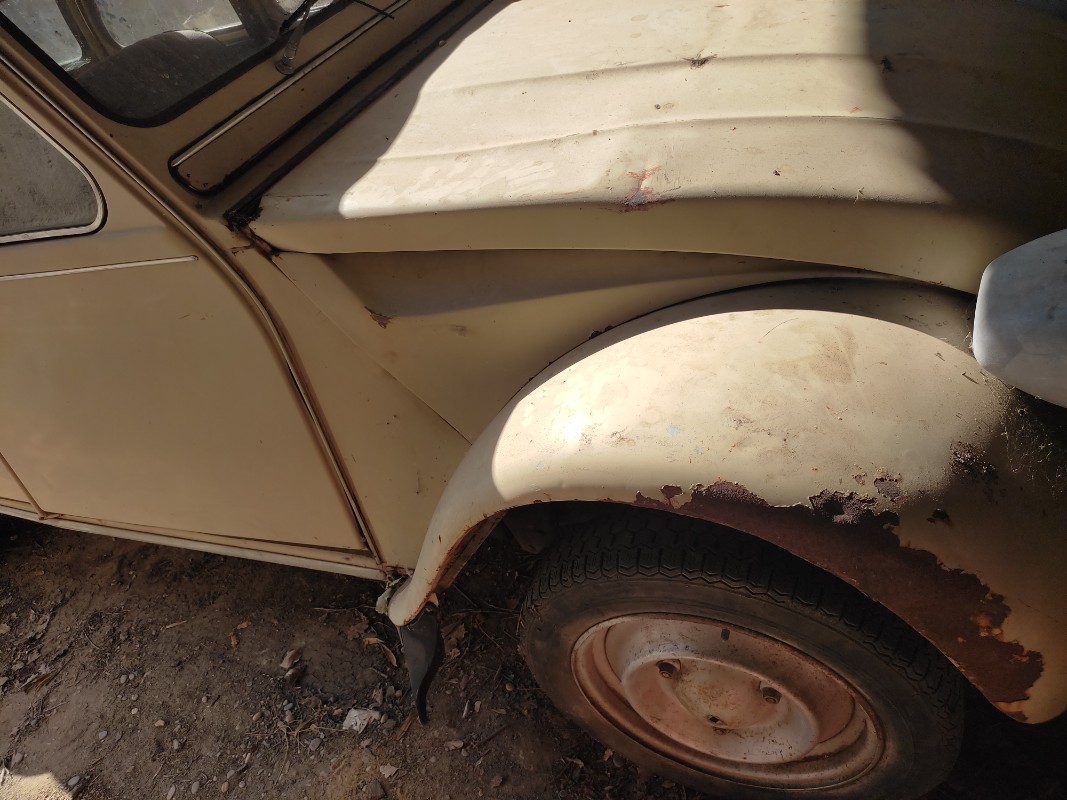

En ces journées du patrimoine, j'ouvre le post de renaissance de ma 2cv6 rouge géranium de 1978 qui était ma 1ere voiture achetée en 1991 déjà bien attaquée par la rouille et comme je l'avait mentionné lors de ma présentation il ne me reste que la carte grise, c'est pour cela que je parle de renaissance à partir d'une 2cv 4 de 1978 qui sert de donneuse hormis le moteur qui sera un 602 simple corps.
C'est une renaissance qui risque de durer, j'ai déjà une charleston donc je ne suis pas pressé, je vais faire les travaux moi-même, mécanique j'ai déjà fait, carrosserie je vais tenter et les expériences et conseils de chacun sur ce forum sont motivants, la preuve ma charleston est sortie 0 défauts du contrôle technique mercredi dernier, plus de ripage excessif, le réglage à la ficelle c'est efficace et plus de déséquilibre des freins AR et silencieux et surtout plus de fuites d'huile :content: .
Merci de m'avoir lu, place aux photos sens dessus dessous.
A bientôt Eric
moteur 2cv 4 d'origine
Elle a la plus belle des calandres
Messages : 17363
Re: Renaissance 2cv6 1978
cirev13 a écrit : 16 sept. 2023, 18:57 Image
Elle a la plus belle des calandres.
Je confirme, même si elle a l'air d'avoir souffert.😲

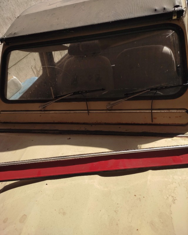

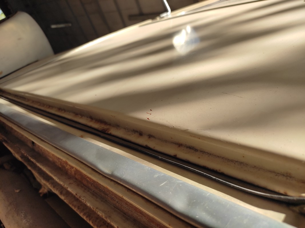

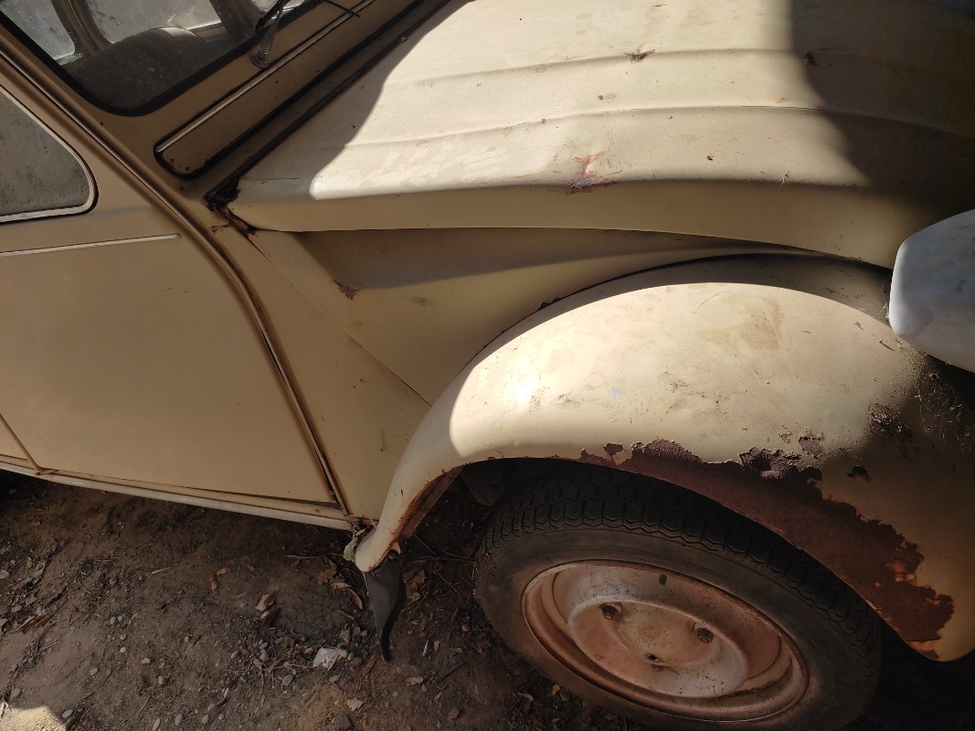

Effectivement elle a souffert (cassée, bosselée) mais je ne la réutiliserai pas je souhaite retrouver l'aspect de la deuche que j'ai eue à 20 ans (calandre bord noir, capote rouge, sellerie damier rouge) je garderai ls phares rectangulaires même si j'ai une préférence pour les ronds. D'autres photos arrivent.

Trés beau projet ! Elle a souffert un peu... mais que du classique en fait. On ne voit pas le reste, mais pas de doute a priori sur les planchers, bas de caisse, baie de pare-brise, passage de roue AR, chassis, ... bref la routine de nos vielles deuch ;o)

Effectivement cette deuche a un peu souffert mais du classique, j'ai connu pire . Je pense quelle a dû subir une tentative de remise en route il y a peu de temps, j'ai retrouvé une bobine et un filtre à essence quasi neuf, pare choc avant neuf monté et des plaques d'immatriculation neuves à l'intérieur mais d'après le vendeur elle était inexistante au niveau administratif raison de la vente. Je rajoute quelques photos ou l'on peut voir certains bidouillages, le pare choc AR inox bien fait ....mais j'en ai commandé un neuf, siège passager de ? BX ou 305.

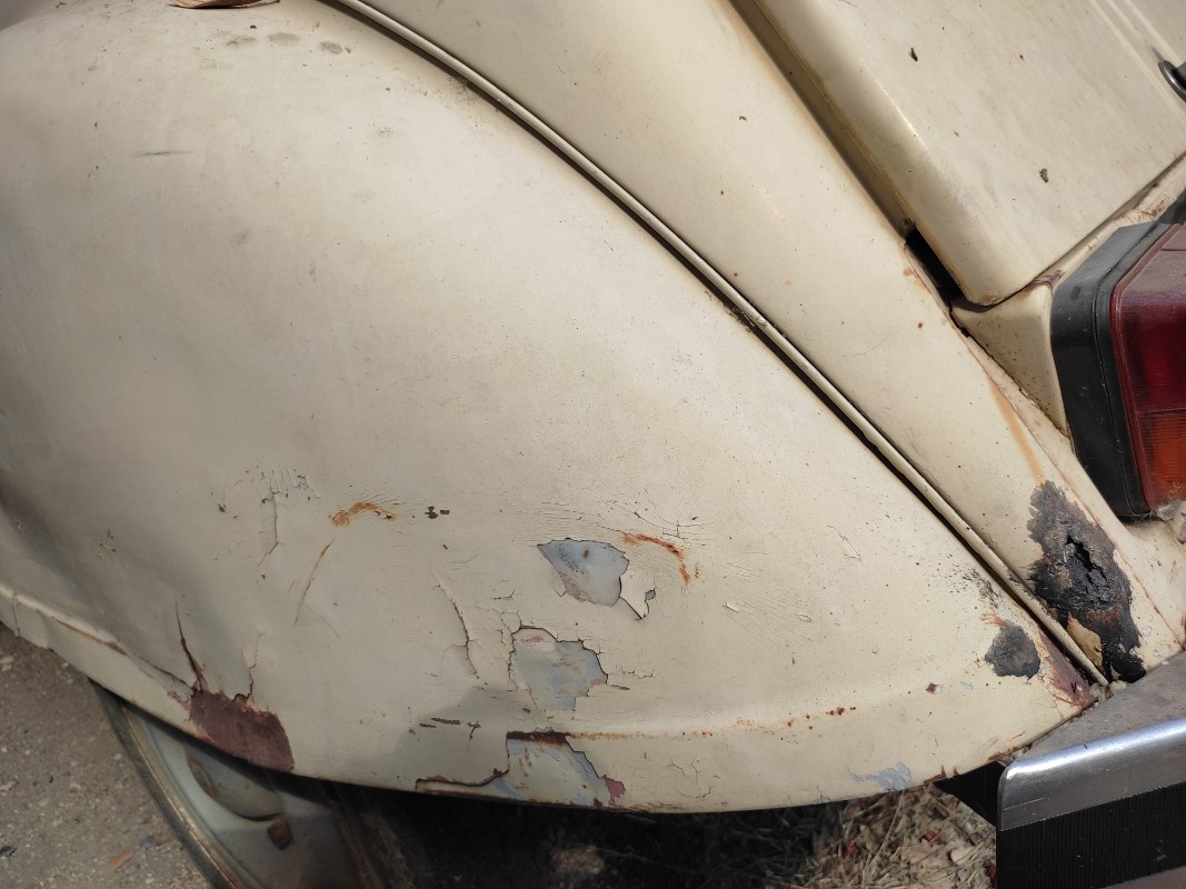

Au niveau carrosserie je remplacerai les ailes AR par des origines achetées en promo chez MCC le mois dernier et encore moins cher jusque ce soir si vous avez la carte 1 achetée 1 offerte. Je conserverai les ailes avant, le capot, c'est à voir il a dû se prendre un coup de mistral et a tapé sur la traverse de capote, les 3 planchers aucun doute, la partie basse de la queue de pie G, et la tôle supérieure de la platine de feu AR, le volet d'air sera remplacé par celui que j'avais sur la mienne c'est la seule pièce qu'il me restait. Pour le reste je verrai au décaissage et en enlevant les joints des vitrages. Un renfort se trouve sur l'avant du chassis donc ça s'annonce mal.
A bientôt Eric

Merci pour les précisions !
C'est vrai que ça n'est pas si cata en fait... On va dire que c'ets une base de restauration saine !
Pour le capot, en effet, il a pris cher... ça doit se rattraper, mais faut pas compter ses heures, en trouver un moins abimé doit être jouable à moindre cout.

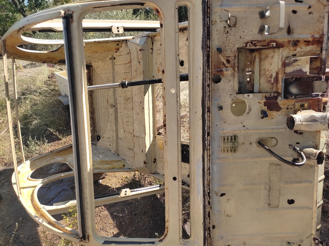

Salut à Tous

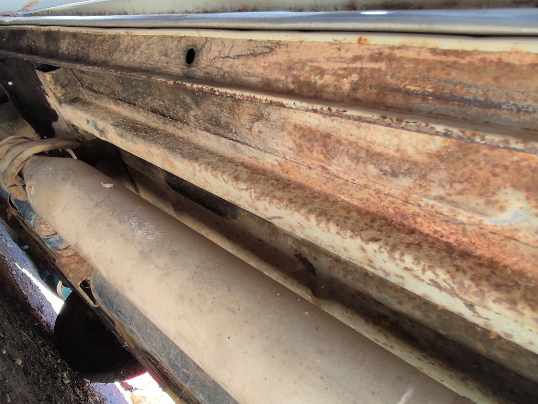

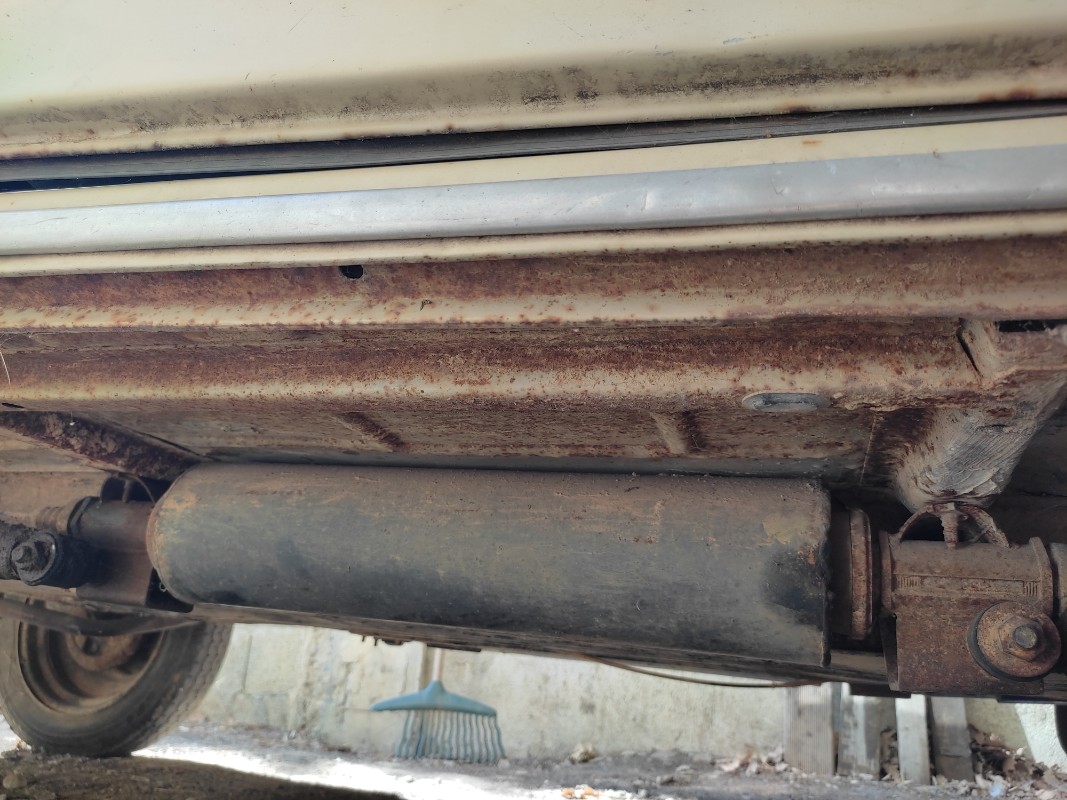

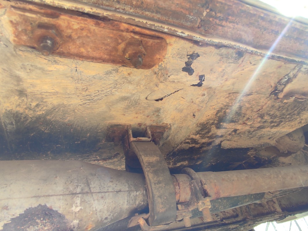

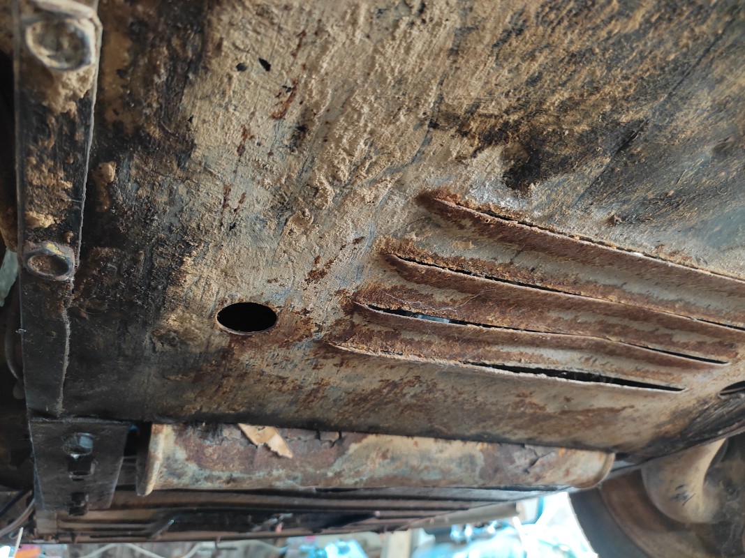

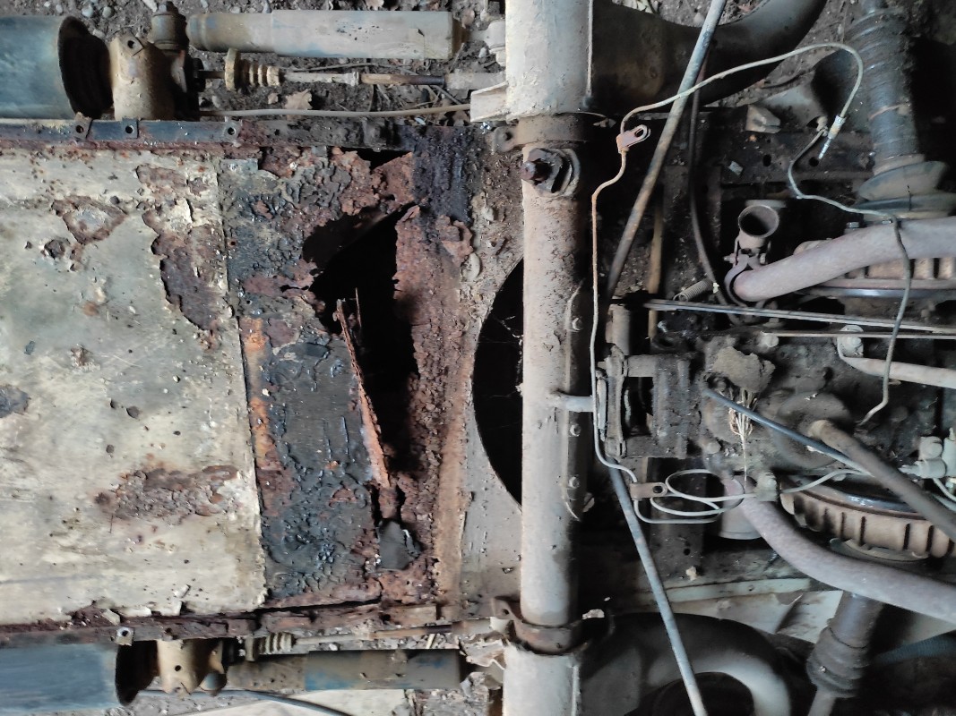

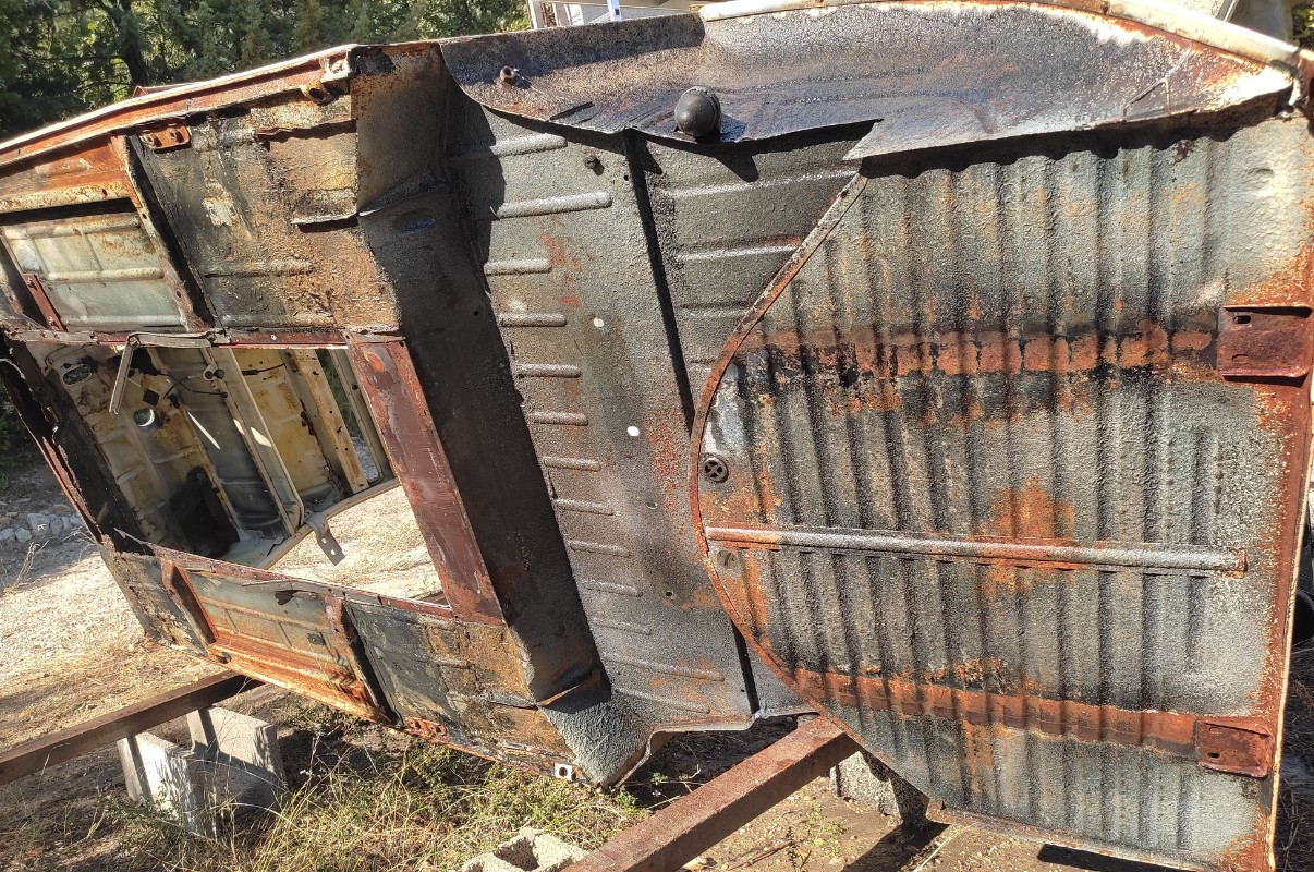

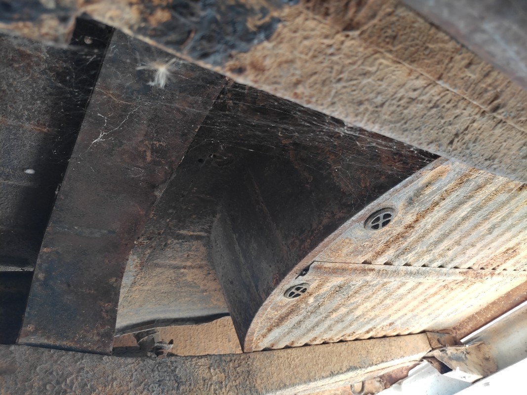

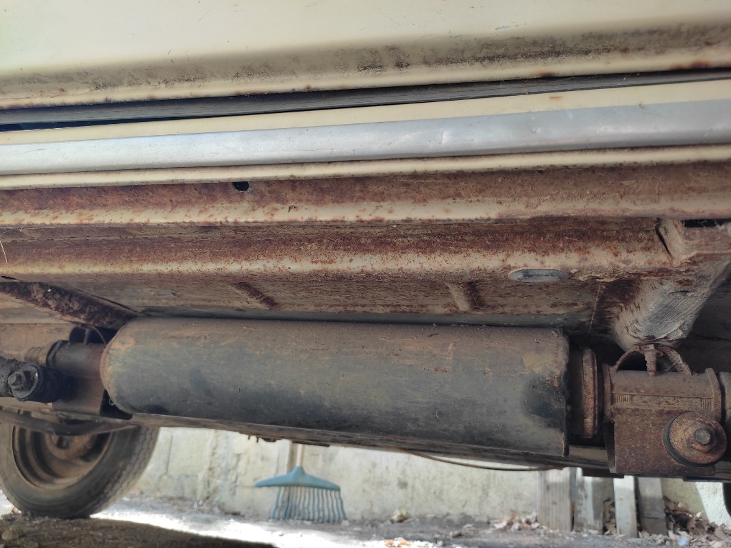

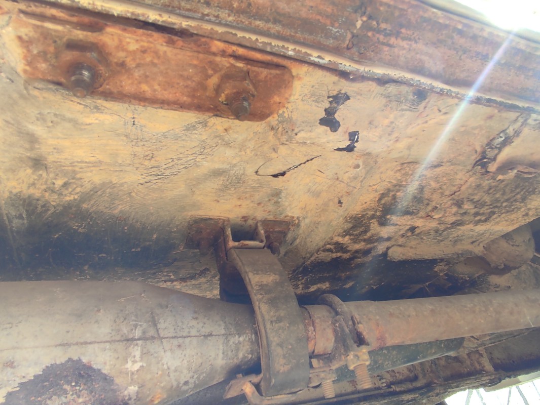

Voilà la suite vue du dessous, ou du dessus quand on voit à travers :mdr: mais c'est du classique, sous les tôles rivetées goudronnées du plancher la dentelle. Autre point négatif le châssis avec des renforts à l'avant des vis de fixation du train, on verra au démontage.
Je suis quand même agréablement surpris de l'état des pots de suspension et des bras, pas ou peu de rouille perforante , je verrai au grattage.
Place aux photos, merci de votre lecture et de vos retours.
A bientôt Eric.

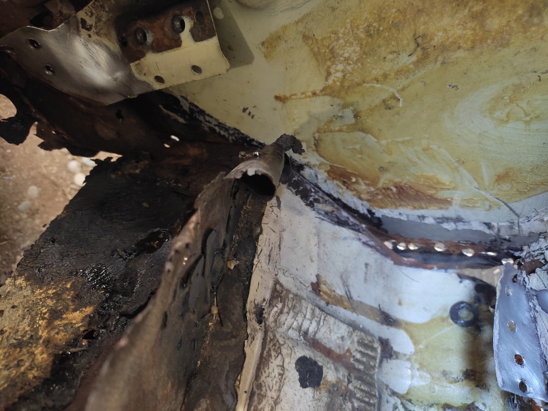

renfort châssis vissé à gauche du pot sous boite

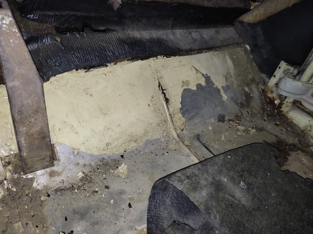

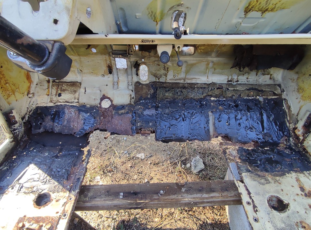

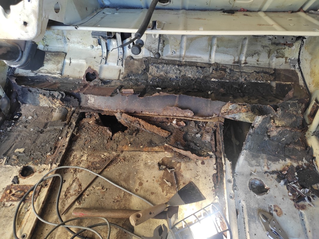

:merci: quelques surprises au démontage de l'intérieur trous dans les bas de caisse, pas visibles du dessous et de l'extérieur.

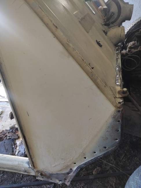

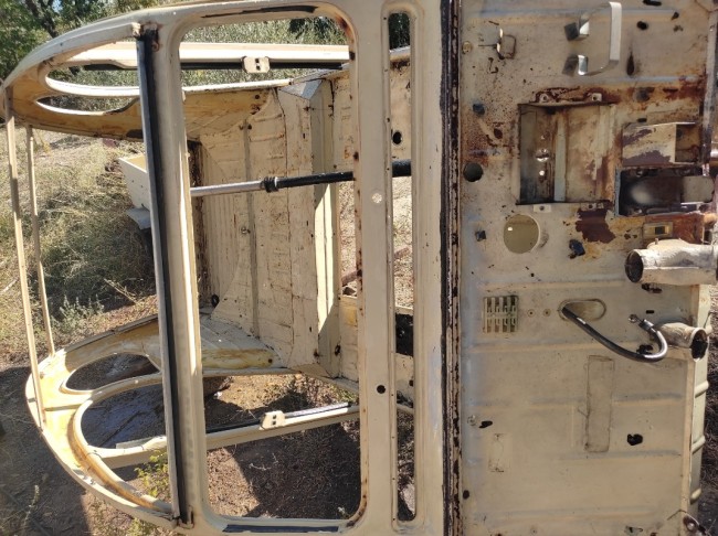

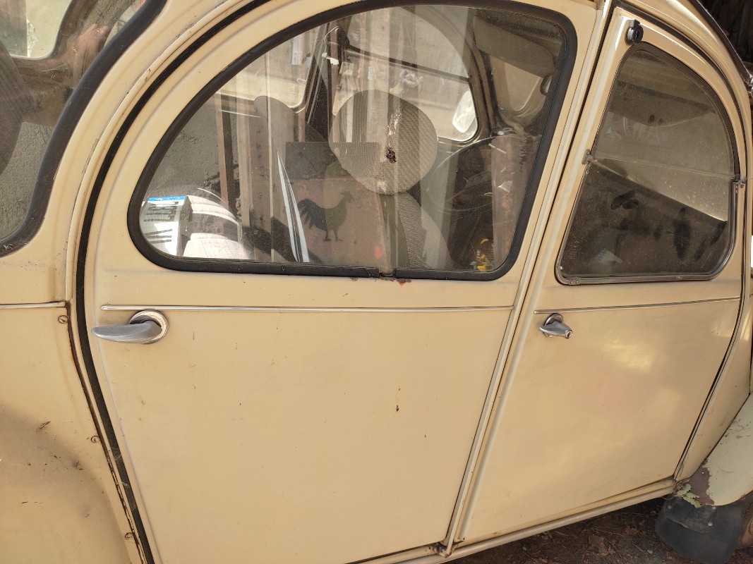

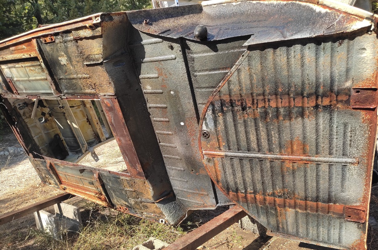

Bonjour à Tous merci d'avoir lu et commenté les messages précédents,

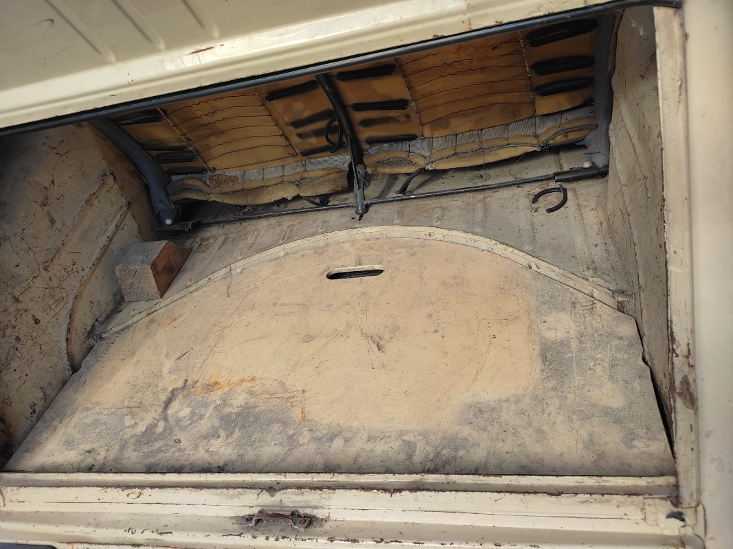

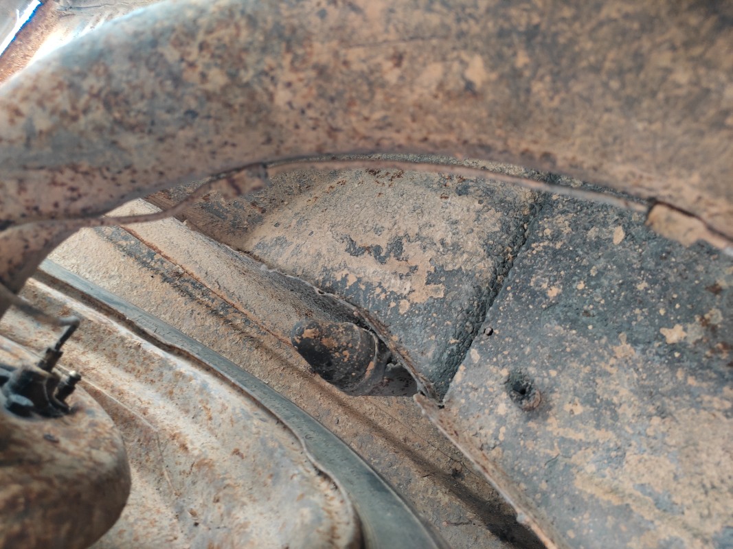

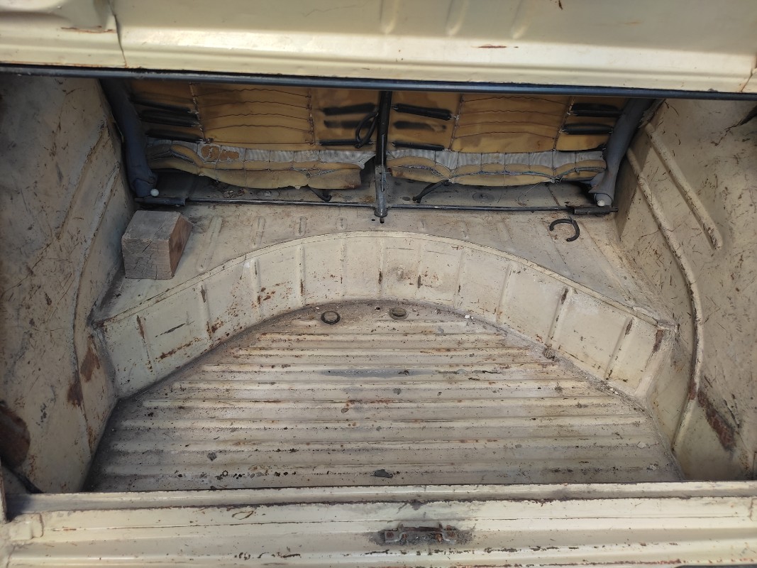

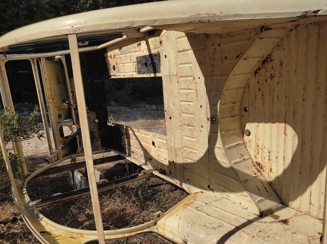

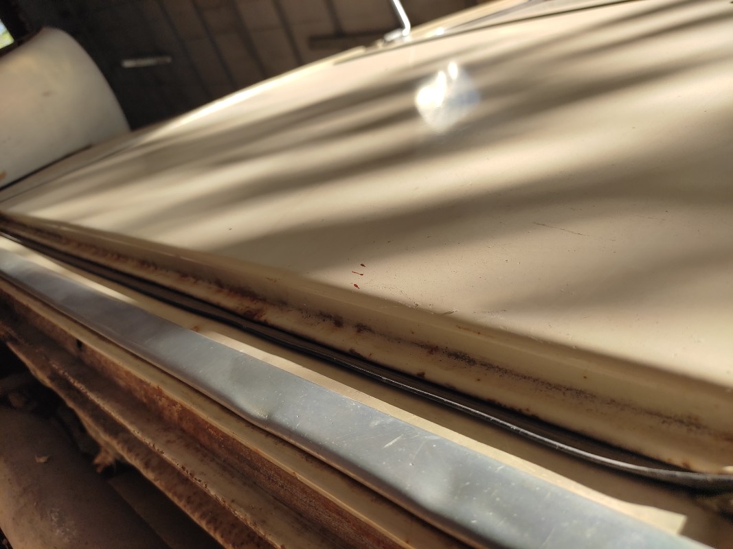

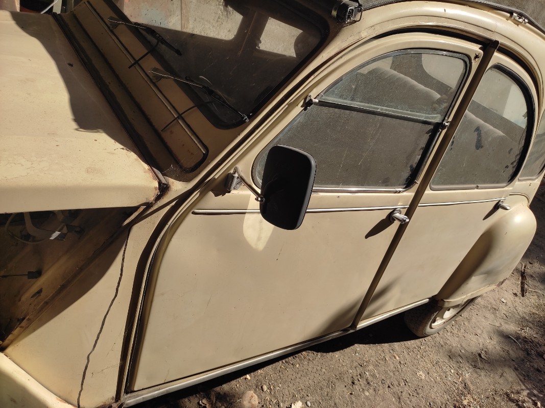

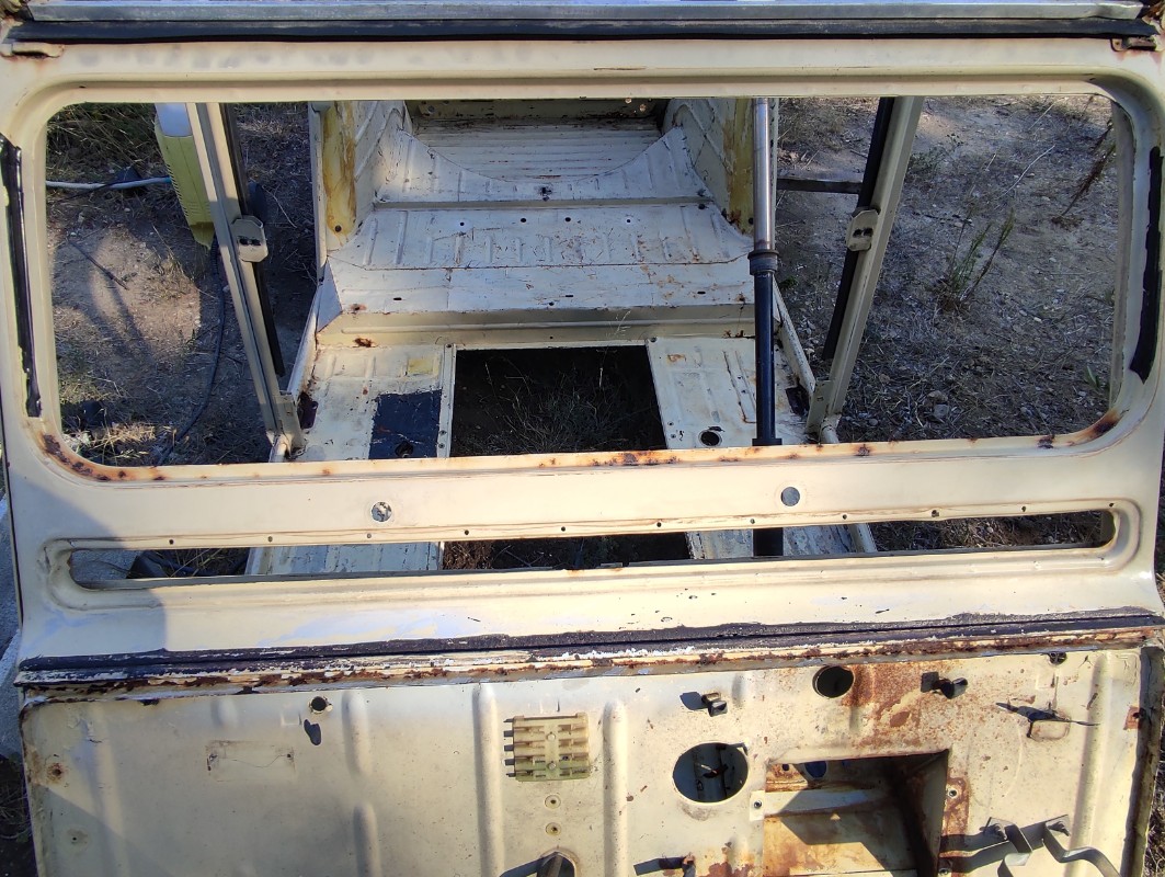

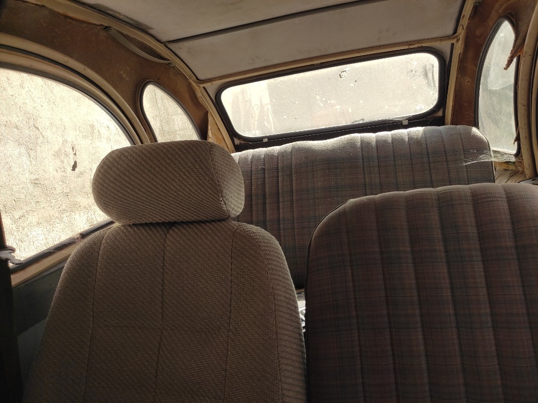

Cette semaine démontage de tout le périphérique afin de décaisser. 1 seule vis n'est pas venue mais comme le plancher était en dentelle autour ça n'a pas été un problème, le plus difficile c'est les moustiques :enerve: .
J'ai profité de cette belle journée ensoleillée pour laver la caisse et de mieux repérer les points attaqués par la rouille.
J'aurai à prévoir en plus une paire de bas de caisse et sans doute les angles du caisson sous banquette.
2 petits trous sous le joint de pare brise, la custode gauche légèrement attaquée mais pas méchant.
J'ai pu desserrer les écrous des pots de suspension à la clé de 46 sans problèmes, à voir dans le prochain post.
Ci dessous les photos de la caisse.
Bon week-end anniversaire.
Messages : 759
Que du classique, mais pas encore trop trop attaquée ! Un bon point !

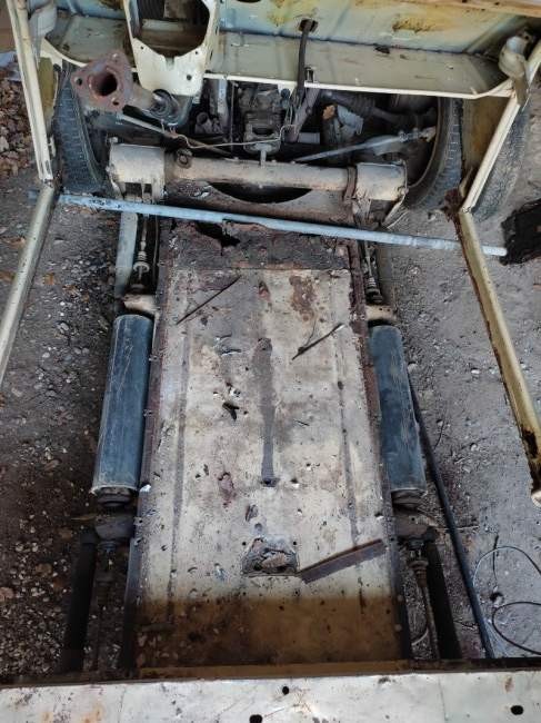

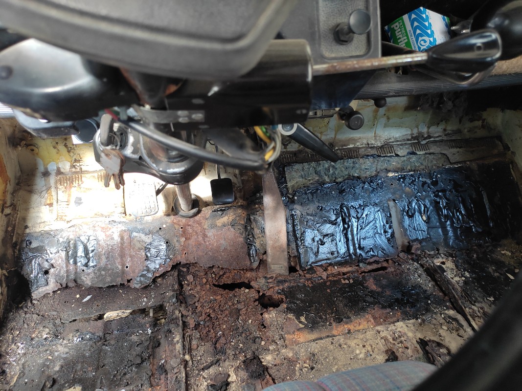

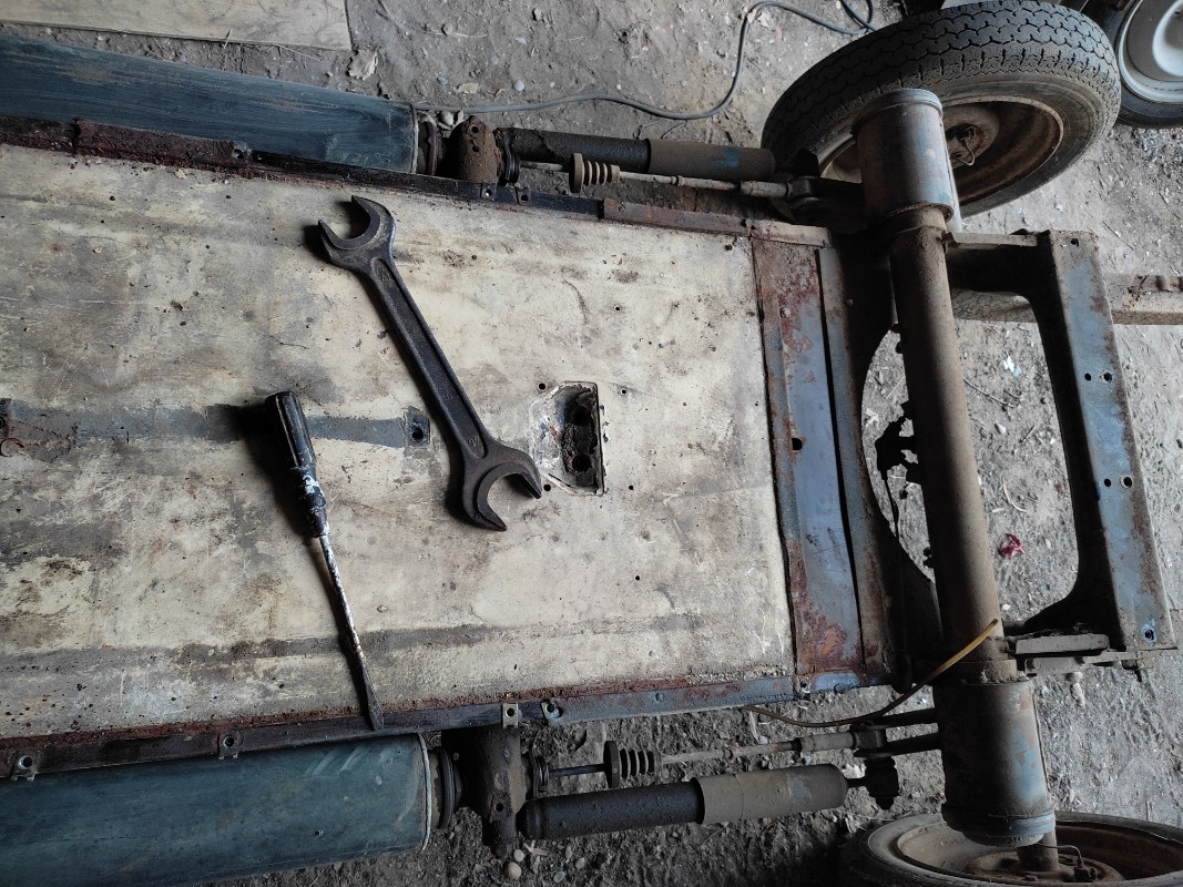

Bonjour à Tous,

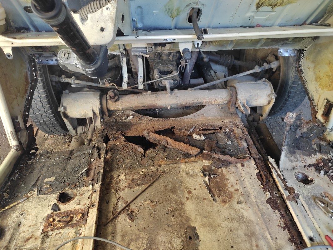

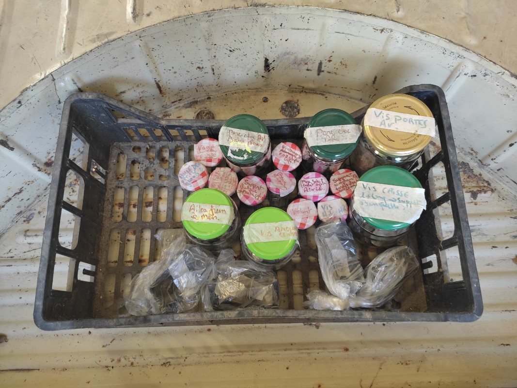

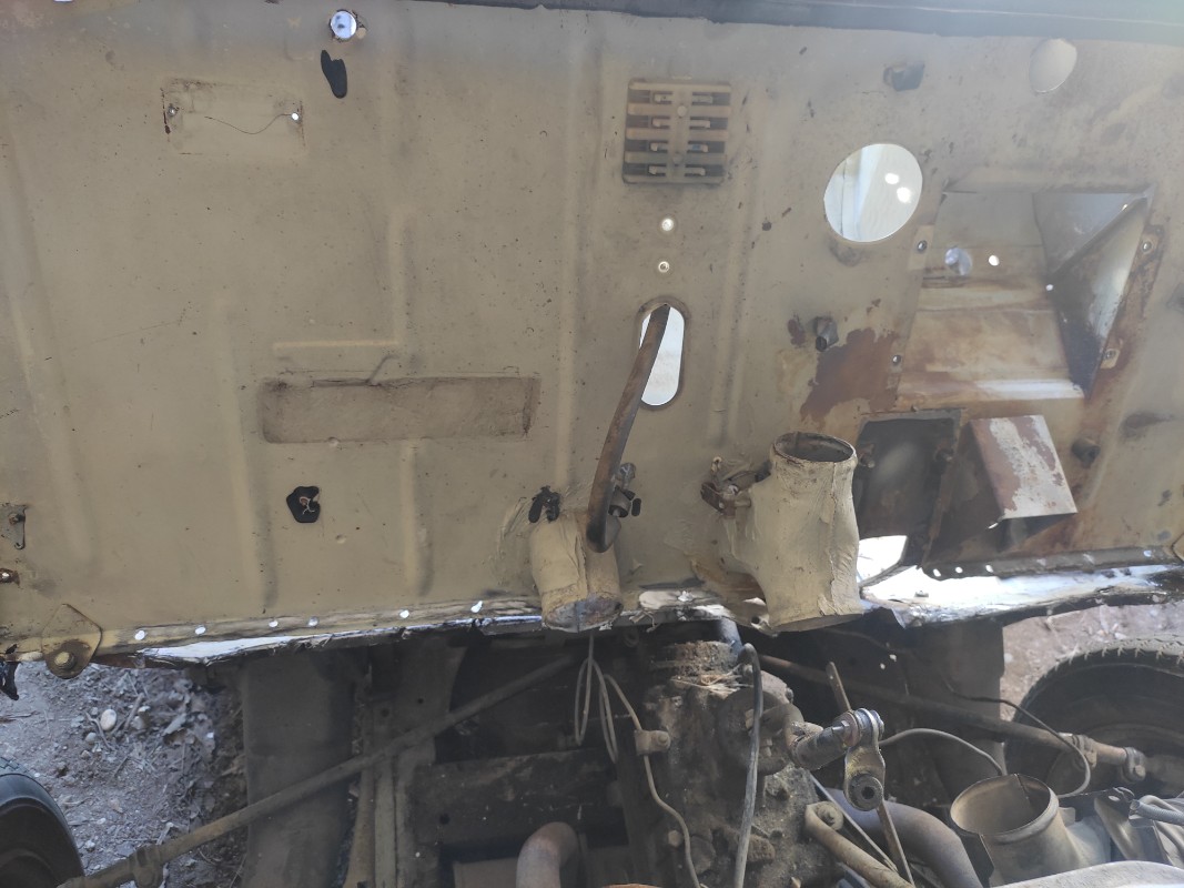

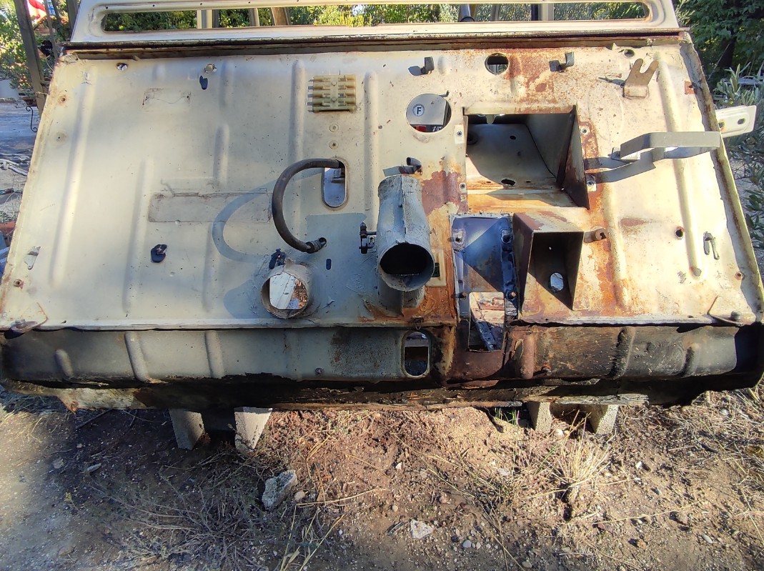

La suite, j'ai pas beaucoup avancé mais avant la photo de ma caisse de petites pièces répertoriées dont je parlais suite à un message de @Pyl, merci à @Eric13190 @CHARLYSTONE et @akoirium pour leur plussoiement :wink:.
Le chassis, je n'ai rien démonté pour l'instant, je laisse le dégrippant faire son effet, HS, il me sert pour repositionner la caisse et garder des repères pendant les travaux.
partie arrière
partie arrière
partie avant pourrie

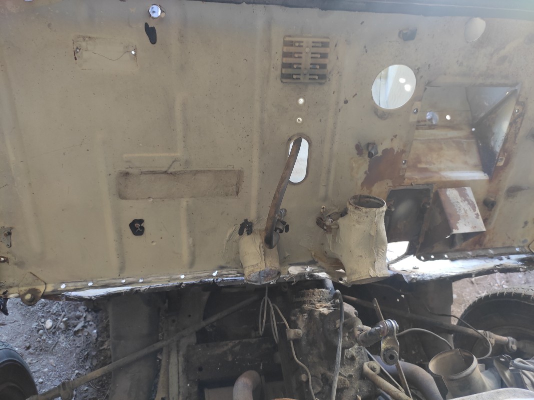

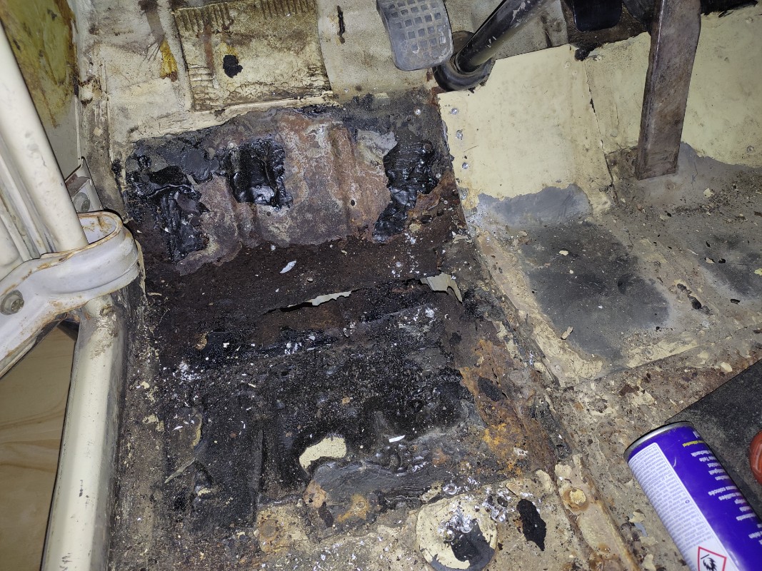

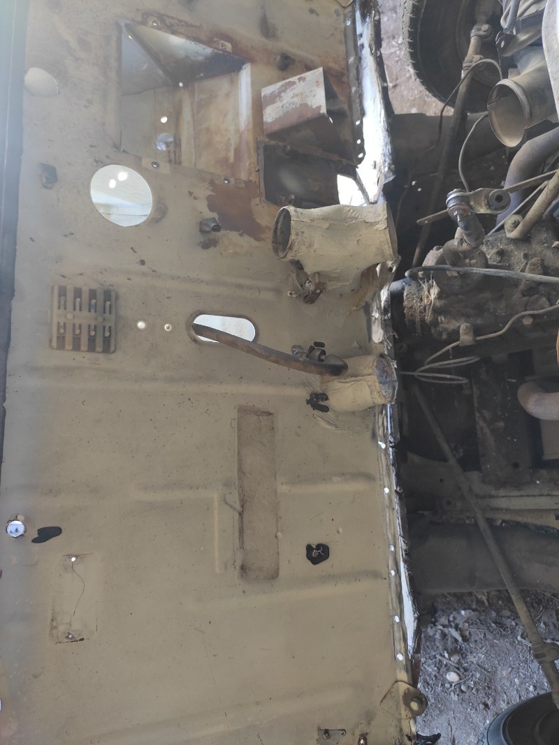

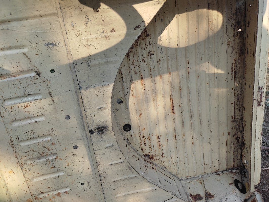

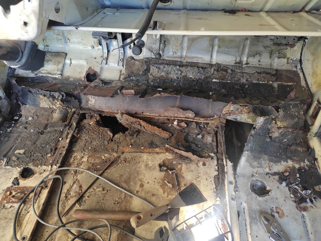

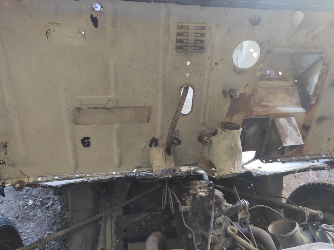

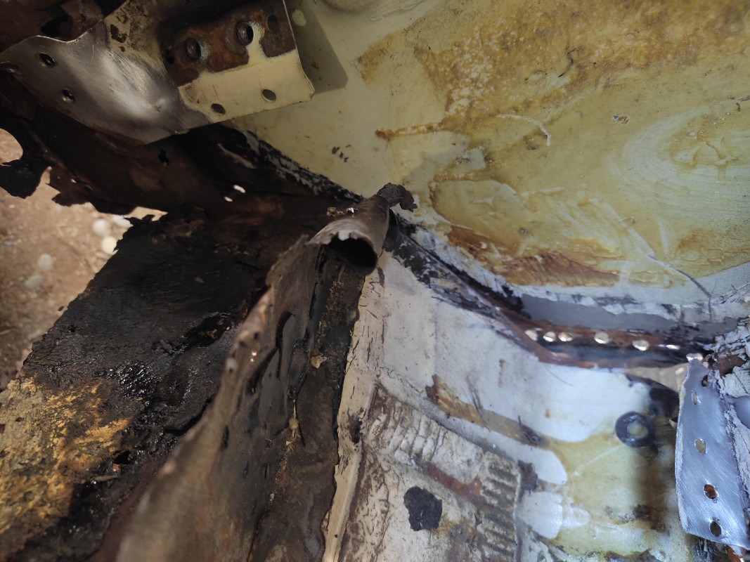

La suite démontage du plancher pédales
C'est la 1ere fois que je fais ce genre de travaux, j'essaie de démonter le plus proprement possible sans arracher, couper...au début enlever le vieux mastic aux jointures est un peu galère mais une fois trouvé où passer le burin ça va tout seul.
Merci de votre lecture
A suivre
Pyl
Messages : 119
Enregistré le : 26 juil. 2023, 07:24
Date de naissance : 04 déc. 1985
Localisation : Mont de marsan
Message par Pyl »
:clap: bien vu les pots de confiture.
Bon courage pour la suite. Vivement que je sois plus à la maison pour continuer la mienne tranquillement.
Messages : 9751
:surpris: il y a du travail... à côté de ça, elle est entre de bonnes mains .

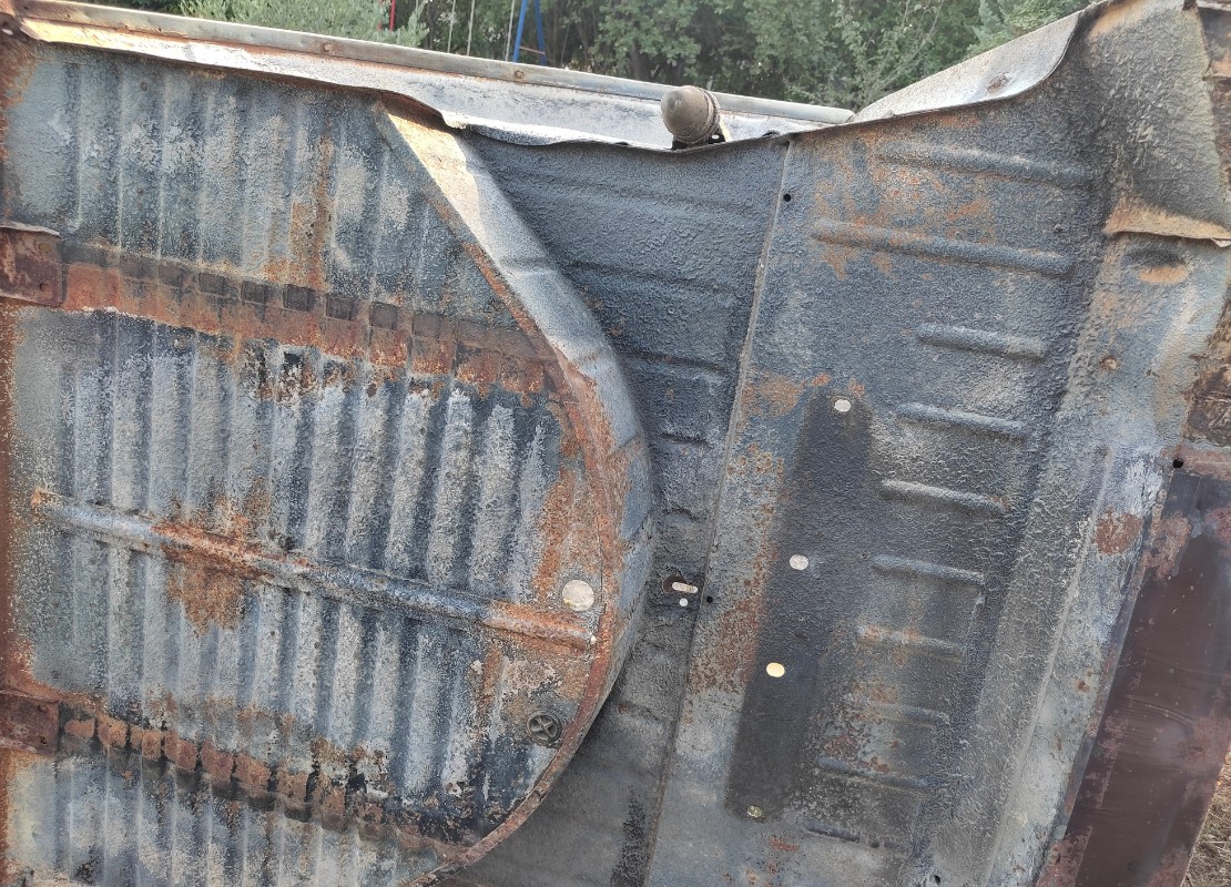

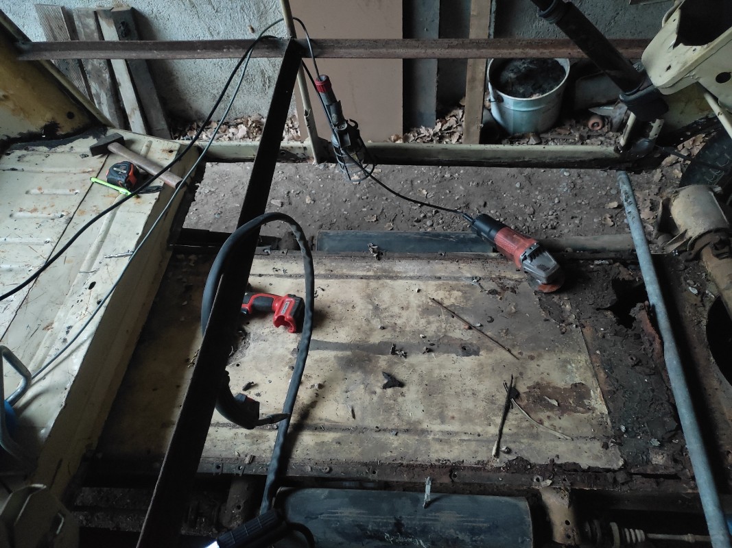

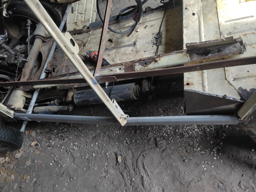

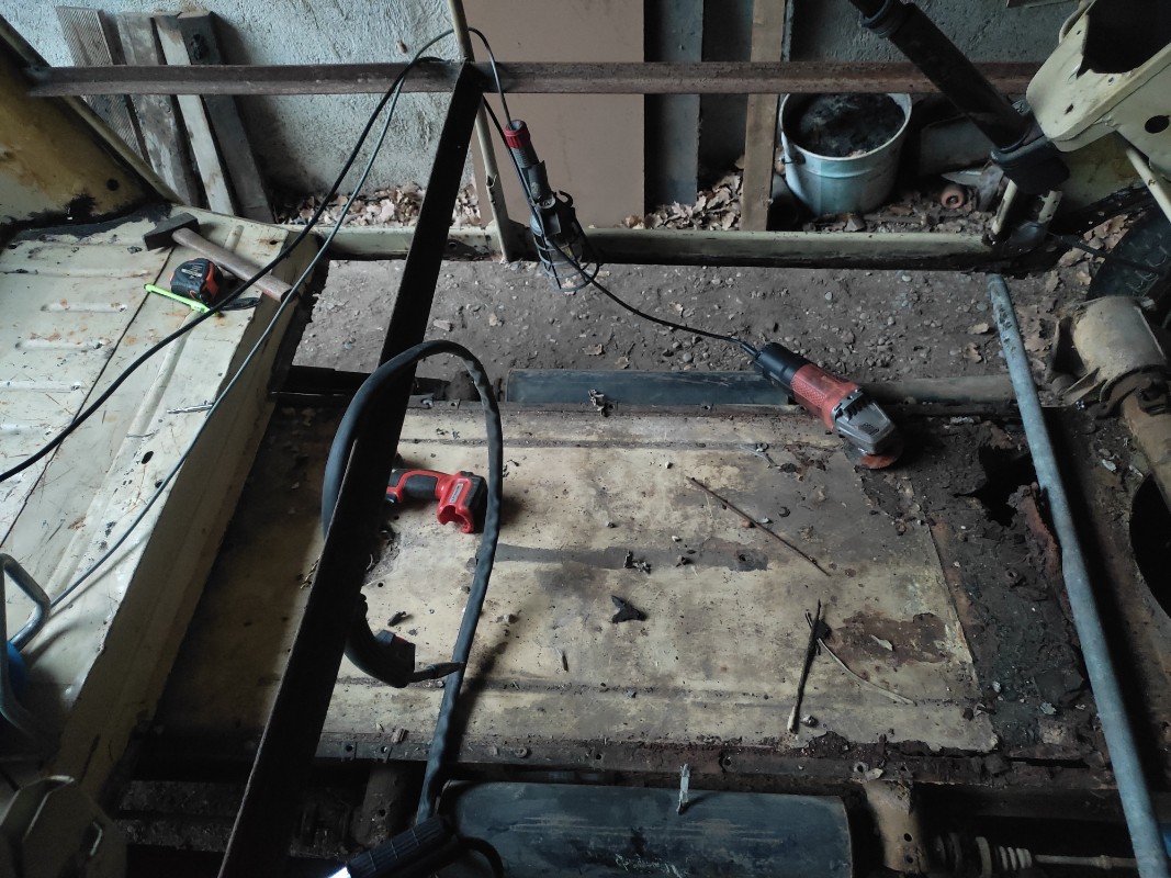

Pour une fois la suite a été plus rapide que prévu, la dépose des planchers, j'avais jamais fait. Je vais souder les barres de maintien de caisse et prendre les mesures avant d'enlever les bas de caisse pour pas trop galérer au remontage.
Une fois tout enlevé elle fait beaucoup moins pourrie :mdrr: . La seule chose que n'avais pas remarquée c'est que sur le plancher pédales neuf de chez rénov, il n'y a pas le trou pour le passage de la tringle d'accélérateur, un coup de plasma devrait régler l'affaire.
Quel traitement faites vous dans la partie creuse triangulaire du plancher pédale ?
Pas de passage de tringle d'accélérateur
Désolé pour les photos qui peuvent paraître à l'envers mais impossible de poster une photo en mode portrait, en les retournant ça passe.
Merci de m'avoir lu, a bientôt

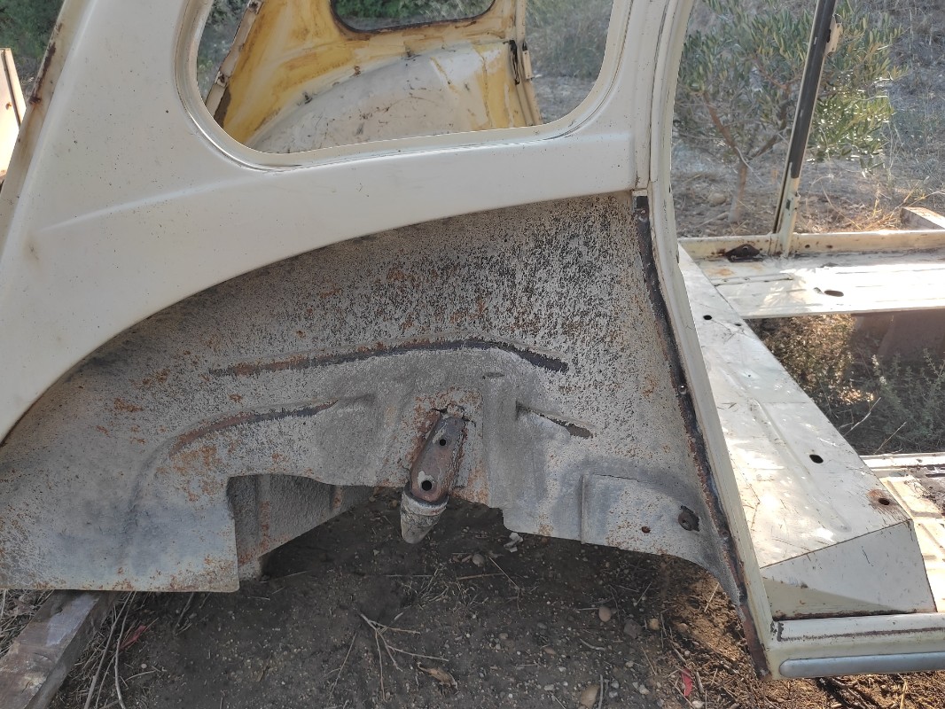

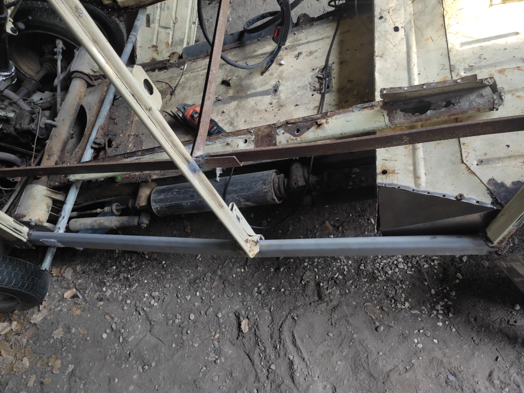

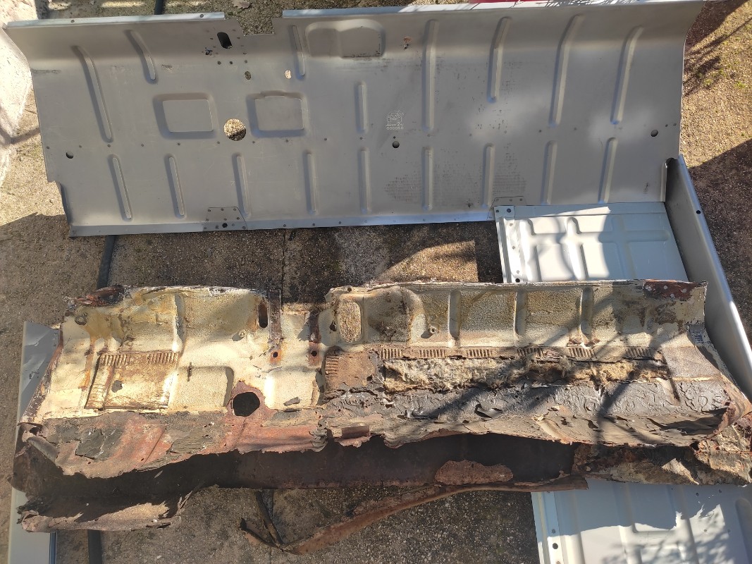

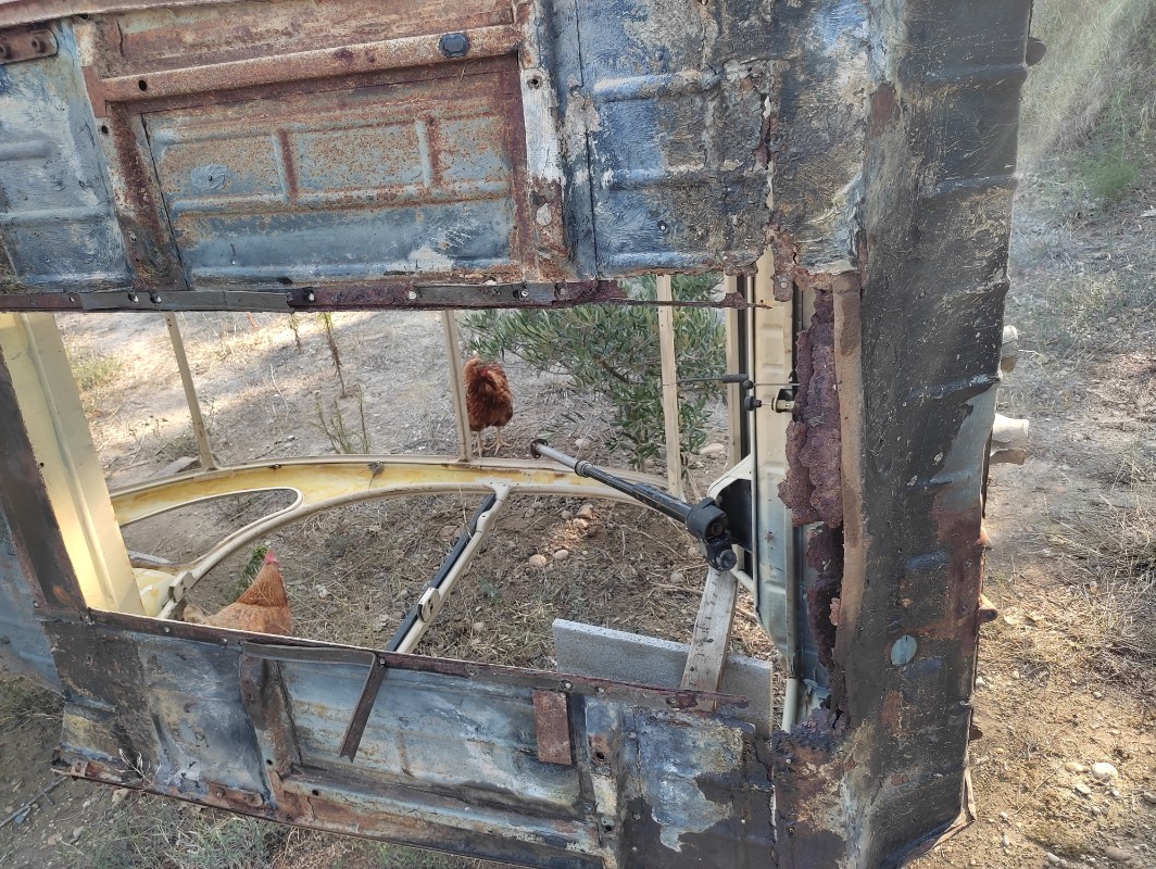

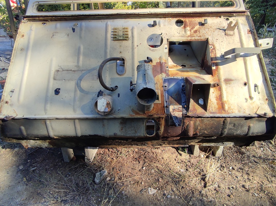

Après mise en place des raidisseurs, dépose du 1er bas de caisse, je vais procéder côté par côté.
Les pièces adaptable on pas l'air mal et la tôle d'angle de caisson plus rigide. Je viens de commander les petits renforts sous caisson car bien mangés (et en promo ce mois-ci).
Voilà y a plus qu'à gratter, traiter, greffer.
raidisseurs en place

présentation des pièces adaptables
