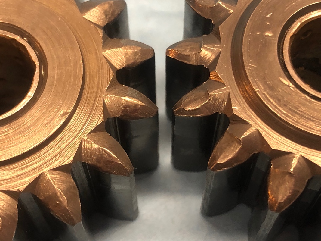

35 -1 - 2 : le pignon de MA
>> tout d'abord, le pignon
L'étude d'un pignon est bien codifiée !
* vous comptez le nombre de dents, en inscrivant au feutre, un index
(dans le cas de ce pignon, il n'y a pas de choix, pas d'autres possibilités mais on fait quand même !)
* vous recherchez des dents cassées ou ébréchées
* vous regardez l'usure globale des dents, régulière ou irrégulière
Ici, les bandes d'usure dûes au train intermédiaire (à gauche) et au baladeur 1-MA (à droite) sont bien visibles
* vous recherchez la présence de "pitting", de perte localisée de la cémentation du pignon (le plus souvent, par oxydation)
* vous étudiez les entrées des dents, là où le pignon complémentaire s'engage
Ici, les entrées de dents sont un peu usées ...
En comparaison, avec un pignon en meilleur état
Quand vous faites "craquer" votre MA en l'enclenchant trop vite, vous savez où cela s'abime ... (il y a aussi les entrées de dents du baladeur 2-3 qui trinquent ...)
* vous regardez l'usure des bords des dents, régulière, là aussi ou irrégulière
* vous examinez l'alésage interne ( avec selon, une bague, des rainures, des cannelures, ou rien ...)
Ici, il y a une bague auto-lubrifiante (en bon état)

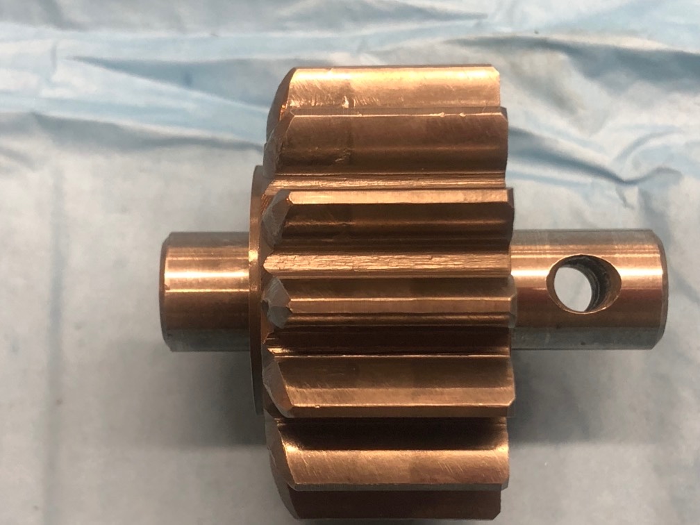

Vous insérez un axe en bon état et vous vérifiez
** l'absence de jeu radial
** la libre rotation
>> l'axe
** Vous recherchez une bande d'usure soit visible soit ressentie au passage de l'ongle, avec un ressaut
Ici, la bande de roulement avec la bague du pignon est assez bien visible et en même temps, il n'y a pas de ressaut perceptible
** la position et le jeu, dans le pignon
** le jeu dans les pattes du carter
Il ne doit pas y avoir de jeu perceptible et la rotation doit être facile (pour positionner le trou de goupille)
>> la goupille Mécanindus
Elle sera systématiquement changée. Référence M5 en longueur de 35 mm

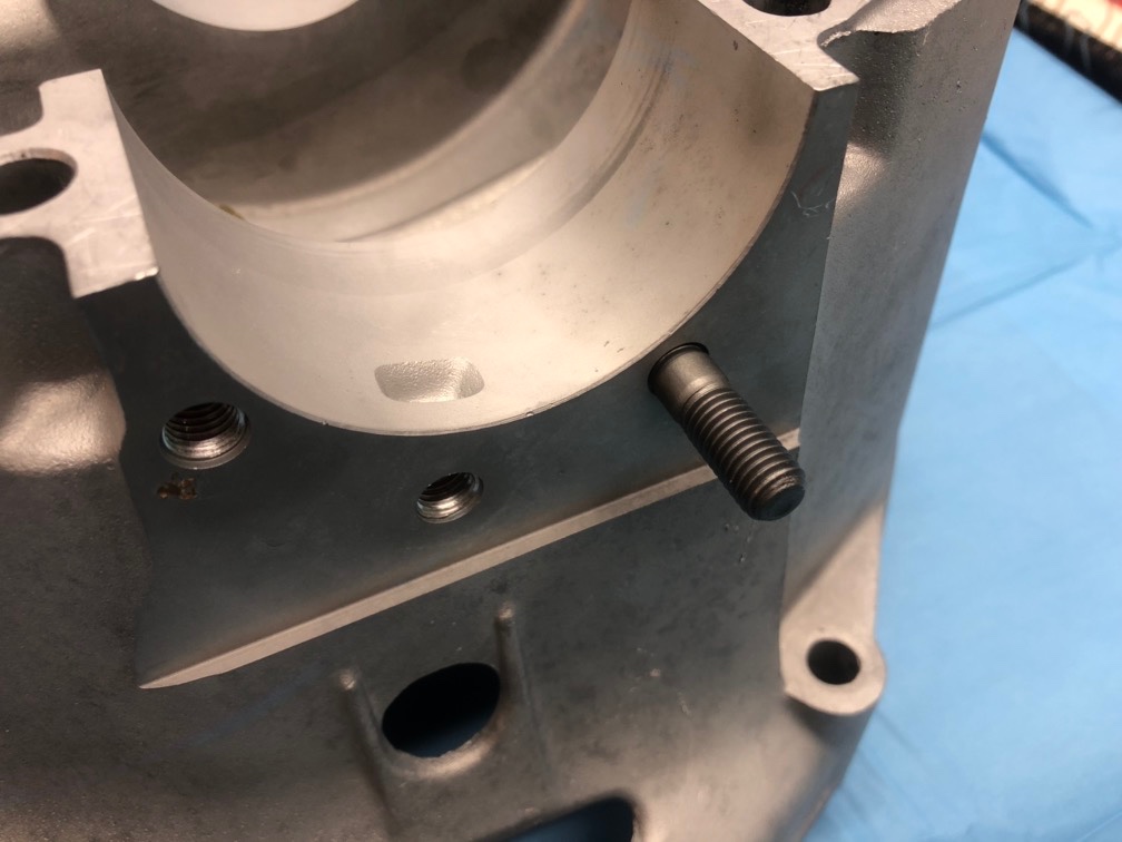

35 - 1 - 4 : les goujons
Là aussi, c'est systématique !
>> Les dimensions : M9 en longueur 42
>> l'état du filetage
>> le nombre : 6, pour ce carter principal.
C'est enfin fini, pour le carter principal !!!

Hi, concernant l’usure du bord d’attaque du pignon MA, ne pourrait-on pas rattraper l’escalier ( pour les empressés de la MA..) par un petit coup de Dremel + polissage ?
A moins qu’on retrouve la pièce, neuve, facilement en pièce détachée ?
Etienne.
Re: Démontage, validation et remontage complets d'une BV de 2cv à commande supérieure
Posté : 26 sept. 2024, 12:32
par Lolodubalaou
Etienne,
si je ne dis pas de bétises, après usinage, les pignons recoivent un traitement superficiel pour rendre la surface des dents, plus résistante et avoir une meilleure tenue dans le temps.
On utilise surtout la cémentation (apport de carbone), la trempe par induction ou la nitruration (apport d'azote).
Après ce traitement, une rectification par meule peut être appliquée.
Donc, si tu meules cette couche superficielle, tu vas "tomber" sur la partie non durcie, qui va se retrouver sous contraintes et s'abîmer : la tenue dans le temps de ton pignon va franchement diminuer ...
Si cela peut être toléré sur une entrée de dents, surement pas sur une dent de pignon de la BV.
Ne pas oublier que dans cette BV de 2cv, TOUS les pignons (qu'ils soient menants ou menés), tournent quelque soit la vitesse enclenchée ... Et même au PM, il y a 4 pignons qui tournent !

C’est justement parce que la bande de roulement n’est, ici, pas concernée par l’usure et le jeu radial de son axe encore dans les clous que je soumettais cette hypothèse simple de rectification manuelle mais il est vrai qu’en dégradant le traitement de surface sa résistance mécanique diminue de fait..
Etienne.

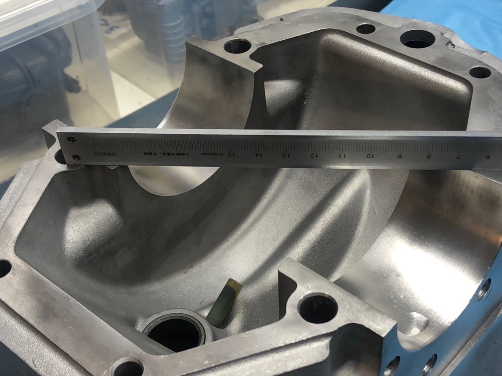

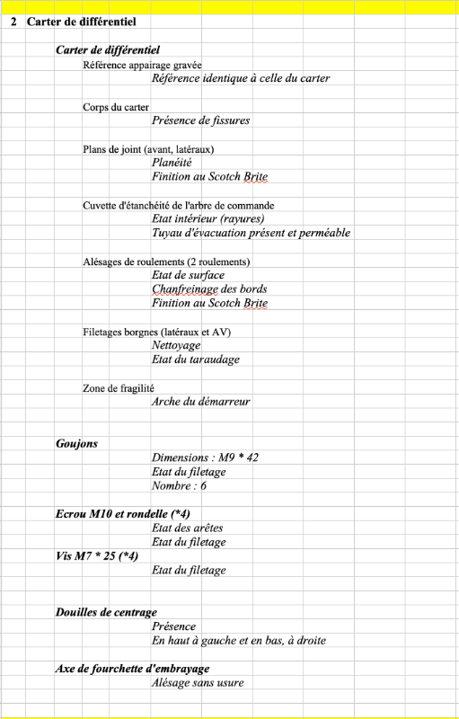

35 - 2 : module carter de différentiel
35 -2 - 1 : le carter de différentiel
** Vous allez vérifier comme pour le carter principal, la référence (qui doit être identique !)
A la fabrication, les carters sont assemblés puis usinés ensemble : ils sont donc appairés et non interchangeables.
** Recherches de chocs, fissures, marques
** validation des plans de joint (état et planéité)
>> plan de joint postérieur

>> plan de joint latéral
>> plan de joint du démarreur
** la cuvette d'étanchéité de l'arbre de commande
>> en extérieur (coups, marques, état du sertissage)
>> en intérieur du carter
>> le conduit de retour d'huile (présence, fissures)

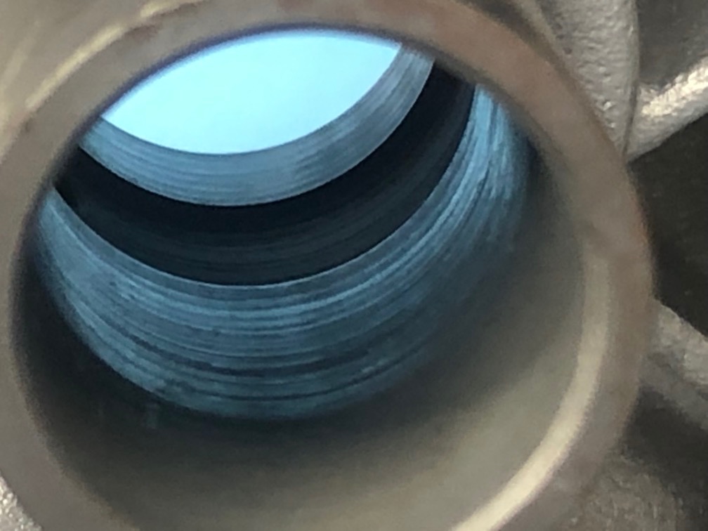

>> l'état de l'alésage intérieur de la cuvette (rainures, perméabilité du conduit de retour d'huile)
Posté : 06 oct. 2024, 09:19
par Lolodubalaou
** alésages des roulements
La propreté doit être parfaite
Ne pas hésiter à les passer au Scotch Brite vert
ou au 800 à l'huile
Eventuellement, "moucher" l'arête d'entrée

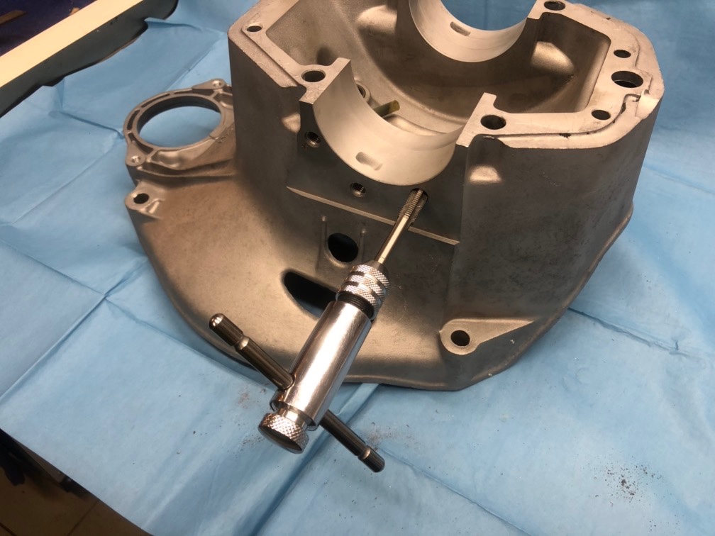

** les filetages borgnes (6 pour les goujons et 2 pour le démarreur)
Et vous en retirez de la cochonnerie ...
Posté : 06 oct. 2024, 09:21
par Lolodubalaou
>> la zone de fragilité de ce carter : l'arche du démarreur
Recherchez des fissures !
Une marque de moulage
