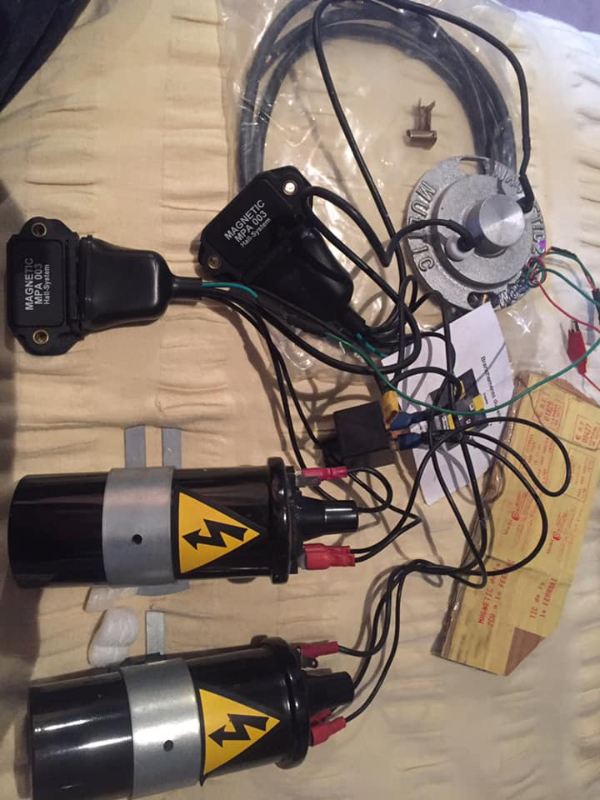

Il y a mieux, voila un truc "super"
Sdf82
Messages : 10
Enregistré le : 24 oct. 2019, 04:53
Ma deuche : 2cv6 club
Date de naissance : 25 avr. 1980
Localisation : Golfech
Re: Comparaison des allumages électroniques 2cv
Message par Sdf82 »
C’est pour une deuch tout ca? :???:
Donc il faudrait que je re-investisse dans le kit vis patinées complet avec boitier et masselots. Complet quoi + boitier cartier et visiblement bobine differente.
Messages : 11519
Sinon il y a se modèle module transistorisé MGL module grand Laurent .
Très facile a mettre en place , il te faut ton allumage traditionnel vis condo , bien régler.
Et se module apporte un plus a la l'allumage ,moins d'usure , bref regarde se lien . https://repare-ancienne.com/le%20module ... 202cv.html
oui c'est pour une 2cv, tenant compte que dans les deuch il y a une alimentation de bougie au cyl qui n'est pas au PMH, avec ce systeme on evite cette perte d'energie et tout ce qu'elle entraine comme usure et chauffe, mais bien entendu cela a un prix, rentable ou pas "it's the question". :???: :???:

Sdf82 a écrit ::salut:
bonjour le boitier cartier ce monté sur les super 5 renault que tu peut trouver facilement dans une casse pour le prix de 15 a 20 euros ,c'est le meilleur rapport qualité prix,achète le avec ça fiche,on plus tu garde tes vis platinés comme a l'origine,il y a un tuto dans le forum ,trés facile a poser et tu peut revenir au condo
