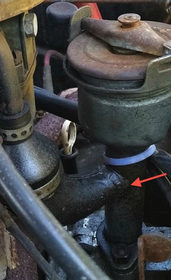

Apparemment tu as un reniflard à clapet avec rondelle en caoutchouc ; c'est bien (bien que ce ne soit pas exactement le bon modèle pour une 2 CV de février 1952 !) Mais ces reniflards ne fonctionnent pas toujours très bien et même les puristes acceptent que soit monté un reniflard à hanche en caoutchouc dit bec de canard, pour protéger le moteur.
Il faudra que tu vérifies la dépression et si ce n'est pas bon, ne pas hésiter à mettre un reniflard d'AZ.
Le bon modèle de reniflard avec les tubes soudés.
Reniflard type A.jpg (113.29 Kio) Vu 12043 fois

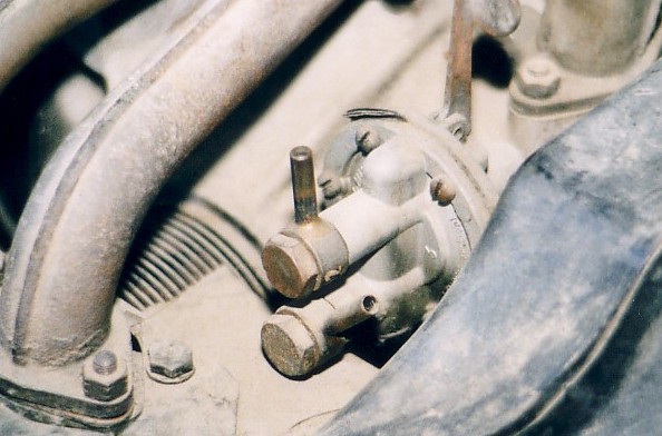

Par ailleurs j'ai regardé les photos de la pompe à essence. Je pense que tu sais que ce n'est pas le bon modèle de pompe, il te faudrait une pompe à raccords banjo.
pompe à essence_A_1.jpg (62.15 Kio) Vu 12043 fois

Pour le reniflard, je savais qu'il a été changé à l'époque contre un plus récent.
En revanche pour la pompe je ne savais pas. Je vais garder celle ci qui fonctionne et j'essaierai d'en retrouver une de 52 plus tard (ce qui ne doit pas être simple pour ce modèle à raccords banjo j'imagine !)
La pompe à raccords banjo se trouve (pas facilement) en bourse. Mais il faut éviter les bourses spécialisées 2 CV, les vendeurs connaissent en général ce qu'ils vendent ((quoique ! :mdr: ) J'ai trouvé des pièces de A à prix correct, et même souvent très correct, dans des bourses auto moto généralistes.
