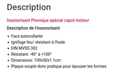

Eh oui, vos doutes, @Eric13190 , @Deuchémoi et les autres amis, à propos de l'absence de caractéristiques anti-feu de cet isolant fournies par le vendeur, étaient fondés !
Cela dit, je vous rappelle que cette réponse concerne seulement l'extension d'isolant, côté phares :
Le grand isolant est vendu "Ignifuge feu/ résistant à l'huile DIN MVSS 302"
Capture d’écran du 2025-04-03 11-41-57.png (38.61 Kio) Vu 6594 fois
Pour me rassurer un peu ;)
Bonne journée à tous !
