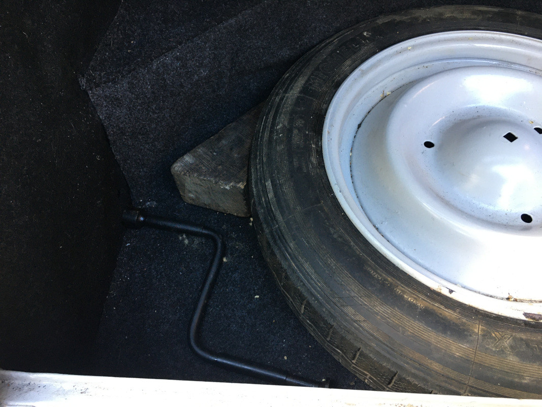

Ensuite, j'ai ajouté les accessoires indispensables :
Roue de secours et manivelle :

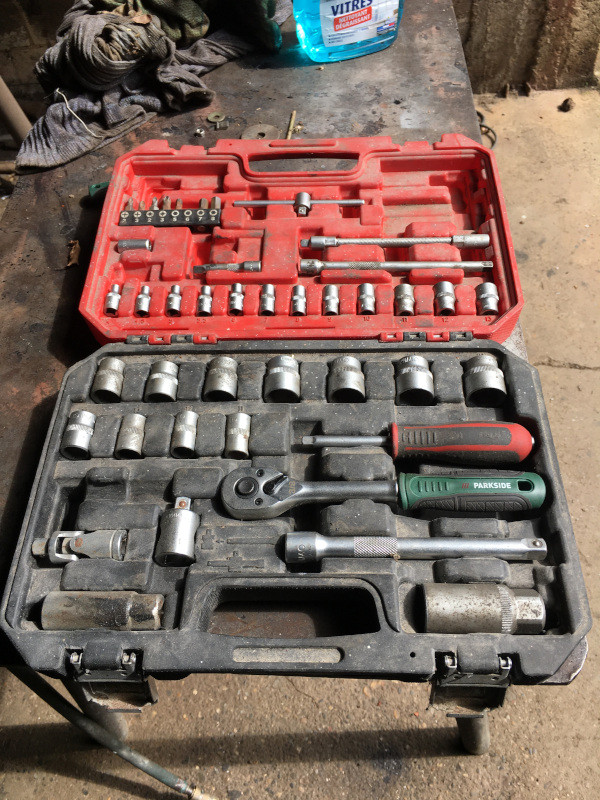

Pièces détachées (bobine, pompe à essence, rupteur, condensateur, fil de fer, tuyau d'essence..)
Et une petite caisse à outils :
