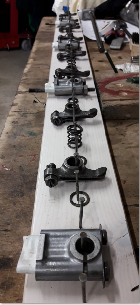

Ce matin désossage de la rampe de culbuteurs , l'axe est marqué vas falloir le changer ,

Posté : 23 mai 2020, 16:41
par Marc 77
C'est nettoyé et repéré ;) ,maintenant faut trouver un axe neuf ou un d’occasion en parfait état .

Faut un minimum d'organisation au démontage :wink: , je me souviens la première Motobécane D45 que j'avais entrepris à remettre en état , j'avais tout entassé en vrac les pièces dans un carton ........ je vous dis pas la galère au remontage heureusement à l'époque mon médecin traitant était un passionné de vielles motos il venait régulièrement faire un tour à la maison pour voir l'avancement du chantier , aujourd'hui c'est bien plus facile il y a des outils appareil photos ( smartphone ) , ordinateur , internet , Forum ça facilite grandement les restaurations que l'on peux entreprendre :pouce: .

Je viens de récupérer chez un de mes voisins une culasse que je me suis empressé de démonter l'axe de culbuteurs est en parfait état , je vais récupérer aussi le jeu de culbuteurs pour avoir un ensemble homogène .

Posté : 25 mai 2020, 13:07
par Marc 77
:salut: ,
L'empilage sur l'axe de culbuteur est fait reste à mettre les joints ( que je n'ai pas ) et à serrer le tout , et peindre l'extérieur de la culasse en vert moteur .
