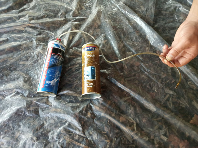

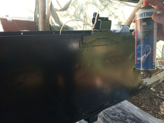

Je continue sur ma lancée,
en fin d’après-midi j'ai profité du très beau temps pour injecter du dinitrol ML dans tout les coins du châssis,
le produit est très liquide et est censé assez bien s'infiltrer entre les tôles soudées par point.
le problème est au niveau de l'embout fourni d'origine qui est très court.
j'ai donc acheté une bombe de cire pour corps creux d'une autre marque en centre auto qui est fourni avec un long tuyau munie d'une buse en métal au bout,
qui s'adapte parfaitement sur le dinitrol , et qui m'a permis de vaporiser à l’intérieur par tous les trous que j'ai trouvé.
ça coule par terre comme de l'eau.
attention le brouillard sort de partout !
je vaporise en tirant.
le tuyau de l'autre bombe convient bien.
voilà maintenant c'est protégé pour un moment, surtout pour un véhicule qui sera presque toujours au sec.

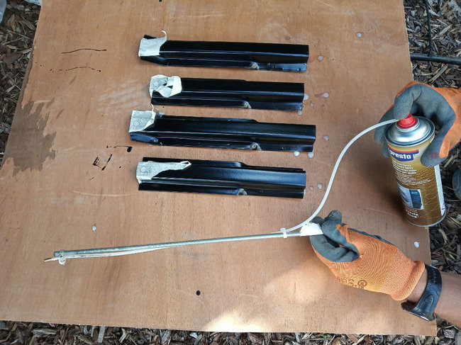

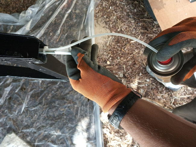

d'ailleurs j'ai doublé la dose de cire protectrice en vidant aussi la bombe du centre auto, qui à l'air plus épaisse.
j'ai bidouillé un tuteur pour tenir droit le tuyau de projection, çà m'a bien aidé.
une tige filetée et 2 colliers et ça devient plus efficace.
plus pratique comme ça.

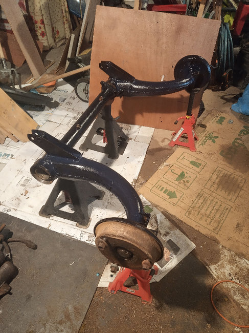

maintenant il faut que j’achète diverses choses pour équiper le châssis: tuyaux de freins, d'essence, amortisseurs...
les trains sont à poncer et à peindre, les freins arrières dans la foulée je pense.

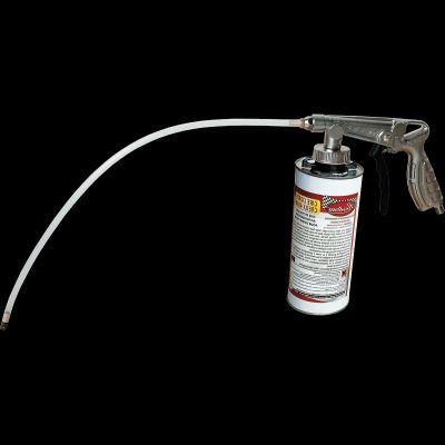

tu as raison BOB on peut acheter un pistolet qui se branche sur un compresseur, et ensuite acheter des cartouches/recharges de 1 L,
et même des gros bidons de 5 L pour re-remplir les recharges jetables ! :mdrr:
pour les pro c'est plus économique, et il y a moulte tuyaux disponibles.
pistolet à brancher sur un compresseur.

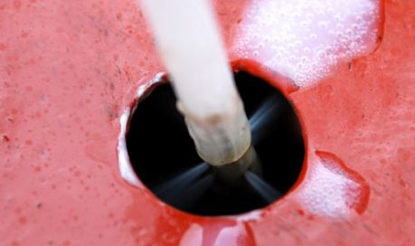

ps :
une photo qui illustre bien les 6 jets de cire de la bombe que j'ai acheté :
buse pour cire corps creux et dessous de bras

Il faut pulvériser en passant par les trous de fixation de la dite banquette.
Il y a des renforts à l’intérieur et il faut réellement faire les 3 trous afin d'aller partout.
Après tu seras tranquille pour les 50 prochaines années :)

Filofax a écrit :Le panneau arrière, c'est le support des feux arrières.
Sur mon auto, il y a des ouvertures de l'intérieur du coffre vers le supports de feux.
C'est la que la rouille se loge, donc à protéger également.
Le caisson se trouve sous la banquette arrière.
ok pour le panneau arrière, je vois ce que c'est maintenant mais il n'est pas exactement comme le tien à mon avis.

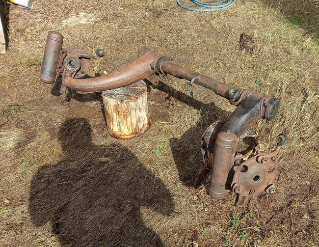

pour ma part alors qu'il pleuvait dehors, j'ai commencé à dérouiller le train arrière:
allez au boulot !
allez au boulot !
j'ai réussi à dévisser les 4 goujons d'amortisseurs, ils étaient bien collés.

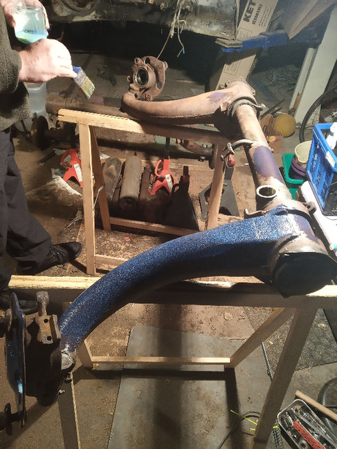

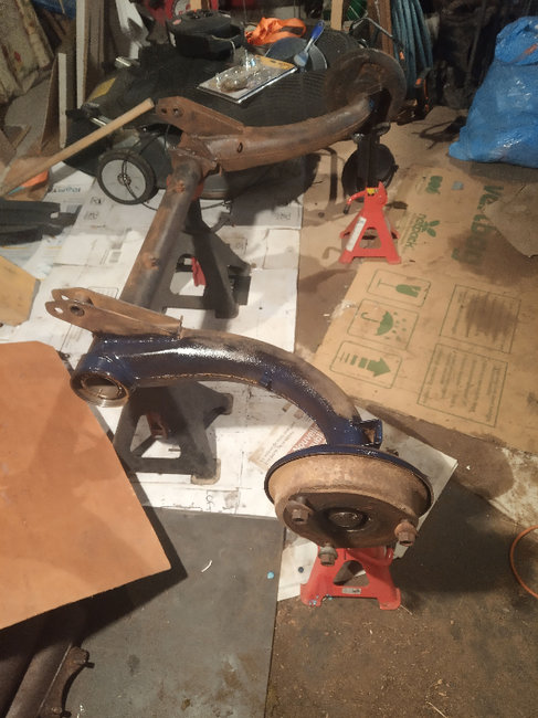

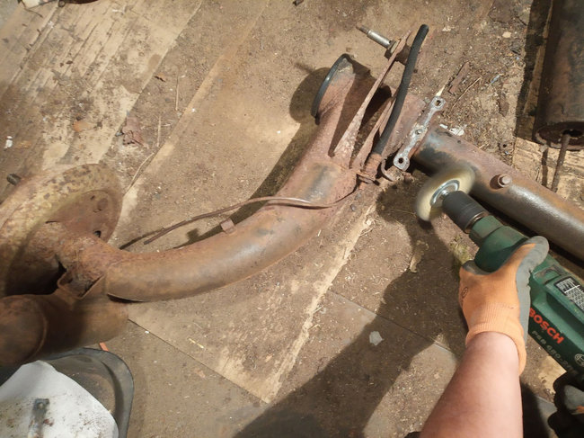

je profite du samedi pour continuer un peu,
j'ai pris le pinceau et féroser les 2 trains ainsi que les batteurs et les petits leviers de direction :
L'artiste à l'ouvrage.
Là je commence le 2eme train.
Voilà c'est propre en attendant la peinture finale.
je suis content du résultat avec la férose, c'est déjà beaucoup plus propre,
surtout pour des pièces vieilles de cinquante ans.
il faudra que recouvre au final avec l'hamerite, il m'en reste bien assez,
quand le temps le permettra.
ensuite je commencerais à remonter tout sur le châssis.

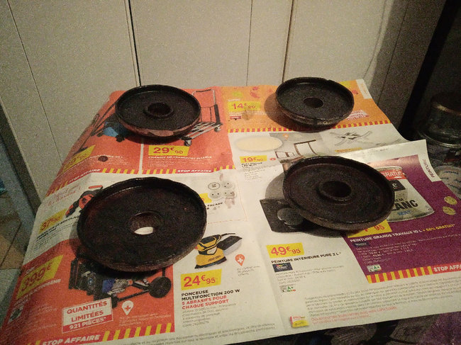

je me suis occupé de désassembler les 2 pots ces derniers jours,
et les tôles ne sont plus vraiment neuves !
j'ai les carters vides neufs et des tirants, je remontrai les ressorts dedans et les peindrai en noir.
les 4 coupelles sont par contre elles, en très bonne état, c’était épais la ferraille avant !
