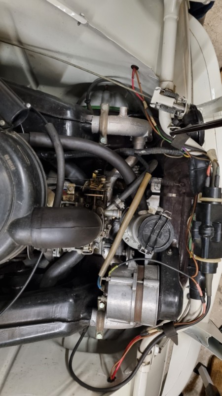

J'ai besoin d'un coup de main !
Ma France 3 à visiblement été accidentée avant que ke ne l'achète (en 98). Quelques traces visibles l'indiquent :
- le capot avait des trous de fixation des chevrons qui ont été rebouchés => initialement un capot de 2cv4 donc.
- mes condiits de refroidissement moteur sont metallique, et pas en 'mousse + masse.lourde' et la volute du ventilateur ne possède ni le trou avec obturateur de la turbine (type Dyane) ni les sorties de refroidissement des disques...
Pour autant, mon numéro moteur semble bien correspondre à un moteur fabriqué 'autour de 1993'.
Pourrais-tu me.partager :
- une photo de ta plaque moteur (et pourquoi pas le numéro orga sur le tablier)
- une photo de ta volute et de tes conduits d'airs ?
Je pense en fait avoir le bon moteur d'origine, mais que suite au chic, les conduits ont été changés en prenant sur une donneuse 2cv4...
Merci,

Re: restauration 2 cv France 3 de 1984
Posté : 06 mai 2025, 18:24
par mura03
@Damien25
Posté : 07 mai 2025, 11:42
par Damien25
Merci infiniment, je commence à y voir plus clair, et ça commence à s'éclaircir...
Si je résume :
- Calandre : encadrement noir => Ok
- Volute : avec sortie 'turbine', mais bouchée, et sortie refroidissement disques
- Hélice : noire
- Conduits autour des cylindre : métal et non plastiques (tu les as changés ? ttes les France3 que j'ai vu on des conduits métal autour des cylindres...)
Merci beaucoup pour ton numéro moteur, j'ai tenté de le lire mais la photo est trop floue, j'imagine qqch comme :
- 0903092351 (et chassis KA006925)
- Le miens est 0900097987 (France 3 fabriquée le 03/03/1983, chassis KA006098)
- Une autre France 3 contemporaine (du 11/03/1983) a le N° 0903011373 et chassis KA006884
Si je peux abuser : si tu pouvais noter ton N° moteur, ça serait top !
