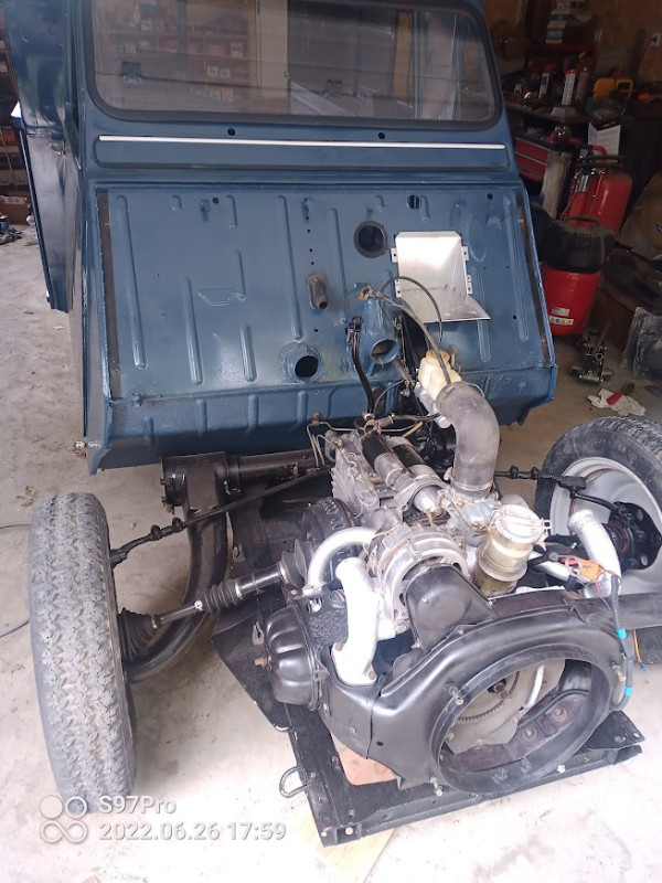

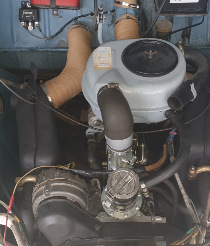

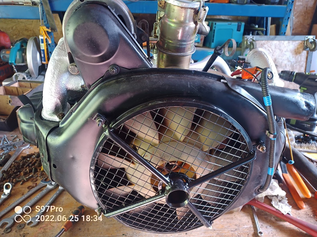

Une petite nouvelle de la suite du chantier.
Le moteur est enfin remonté, je suis obligé de commander des nouveau support moteur, j'avais pas vu les craquelure sur les anciens.
Messages : 9748
Re: Départ de la restauration de ma 2cv AK400
Y a pas à dire, c'est beau un moteur tout neuf et tout propre.
Très beau boulot (comme d'habitude).
A quand la livraison?
Messages : 7419

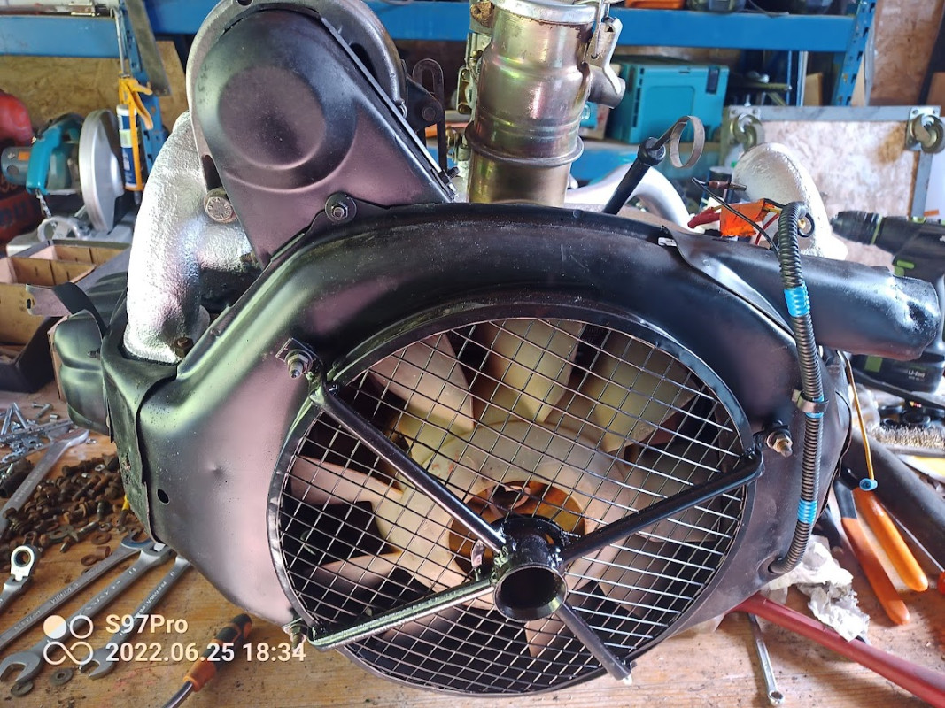

Bonjour, ton moteur est très propre :pouce: ,par contre ton carénage d'air c'est celui d'une Acadiane avec la soufflante tu a rajouté les 4 vis pour fixer la grille :salut:
didou04
Messages : 451
Ma deuche : 2cv AK400
Message par didou04 »
CHARLYSTONE a écrit : 26 juin 2022, 08:32 Bonjour, ton moteur est très propre :pouce: ,par contre ton carénage d'air c'est celui d'une Acadiane avec la soufflante tu a rajouté les 4 vis pour fixer la grille :salut:
Je me disait aussi qu'il y avait un Loup car j'avais vu que les boulons avait été rajouté, il y avait déjà 3 boulons, j'ai rajouté que celui en bas à droite.
A quoi sert cette soufflante?
Es-ce-qu'il faut que je revienne à un d'origine ou c'est pas grave?
Messages : 7419
Ce carénage ,n'est pas celui d'une 2CV mais d'une dyane ou acadiane,la souffrante sert à propulser de l'air dans la boîte à air une sorte de turbo :gnark:, qui améliore un peut le couple et la puissance, mais tu peut rouler comme ça sans problème

Ok, merci bien.
Si j'en trouve un je le changerai surement.
Ou alors je le branche à la boite à air?
Messages : 7419
Fait une recherche sur le forum, soufflante, et tu verras comment j'ai fabriqué une soufflante avec un tuyau d'aspirateur, simple et efficace

remontage du moteur

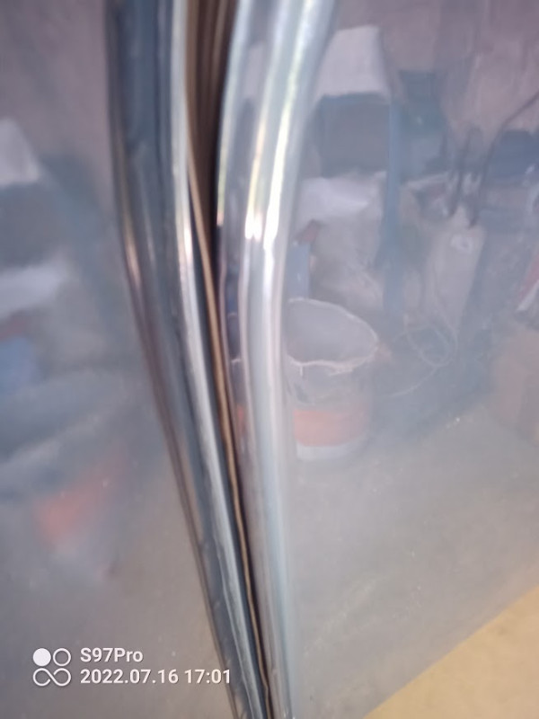

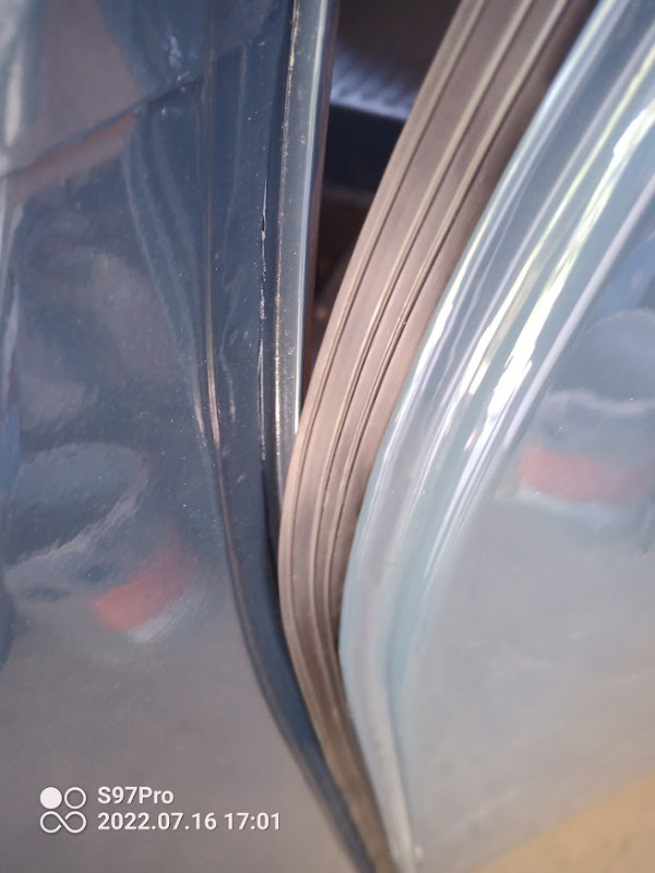

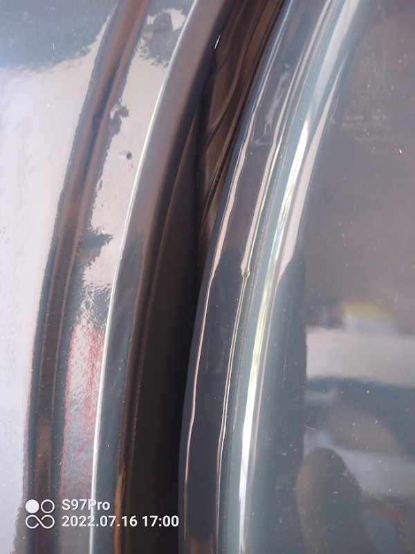

j'ai monté les nouveaux joint de porte avant, lors de la remonte de la porte je me suis aperçu que les joints sont tellement dures que je n'arrive pas à fermer la portière sans forcé
En plus la partie avant se replie sur elle même après ouverture et fermeture
J'ai cherché sur le forum et visiblement d'autre on eu le problème.
Je ne sais pas si je dois couper le joint ou en trouver des plus souples

Vous savez où acheter des plus souples?

Bonjour, j'ai eu le même soucis que toi ,la solution c'est de mettre une cale de 2 a 3 mn ou des rondelles entre la porte et la charnière en haut et en bas pour pousser la porte vers l'extérieur

j'ai eu le même problème ,malgrés les cales j'ai du en découper une partie

CHARLYSTONE a écrit : 16 juil. 2022, 20:37 Bonjour, j'ai eu le même soucis que toi ,la solution c'est de mettre une cale de 2 a 3 mn ou des rondelles entre la porte et la charnière en haut et en bas pour pousser la porte vers l'extérieur
Je pense pas que ça suffira sur nos camionnettes car le problème ce pose aussi au niveau du montant de la serrure et là nous on à une tôle à l'équerre.

Je vais peut être les commander, car découper ça me semble une solution à problème
Messages : 1746
Es-tu sur que les joints sont bien positionné ?
Même si ils semblent bien placé, il y a un peu de tension résiduelle du à la pose.
J'avais le même soucis que toi, après avoir "joué" avec les joint et repositionner la porte au niveau des charnière, plus de soucis.

Les joint sont bien positionnés, mais là on parle d'une AK400 et les joints frottent sur la caisse à l'arrière.
Même si je décale la porte en mettant des entretoises sur les charnières j'aurais toujours le problème sur le montant arrière.
Salut Didier,
J'ai eu le même souci avec mon AZAM et moi j'ai découpé le joint de quelques millimètres et tout est rentré dans l'ordre.

J'ai commandé des joints chez MCC d'origine d'après ce qu'ils disent sur leurs site. On verra bien, sinon je revendrai :siffle:

J'ai reçu le joints de chez MCC et effectivement ça n'a rien à voir.
Ils sont beaucoup plus souples ce qui ne pose plus le problème.

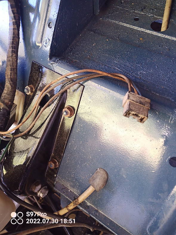

J'ai une fiche dont je ne connais pas la destination.
D'après la RTA ça serait un régulateur qui n'y était pas lors du démontage.
Question: toute les 2cv en sont équipée?

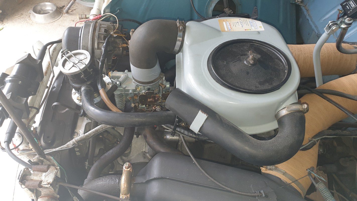

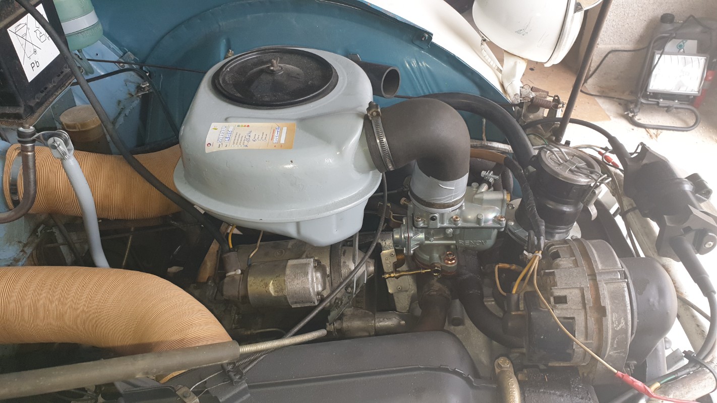

Messages : 9748
Salut ami bas alpin, je te mets 2 photos mais le trajet de mon faisceau est comme je l'ai récupéré de l'ancien propriétaire donc non vérifié

Bonjour, la fiche c'est celle du régulateur qui se fixe sur la barre de maintien de la batterie , toutes les voitures sont équipés d'un régulateur et bien sûr les 2cv aussi, le passage de fil passe sous le boitier du filtre a air a droite du carburateur quand tu est face à la voiture

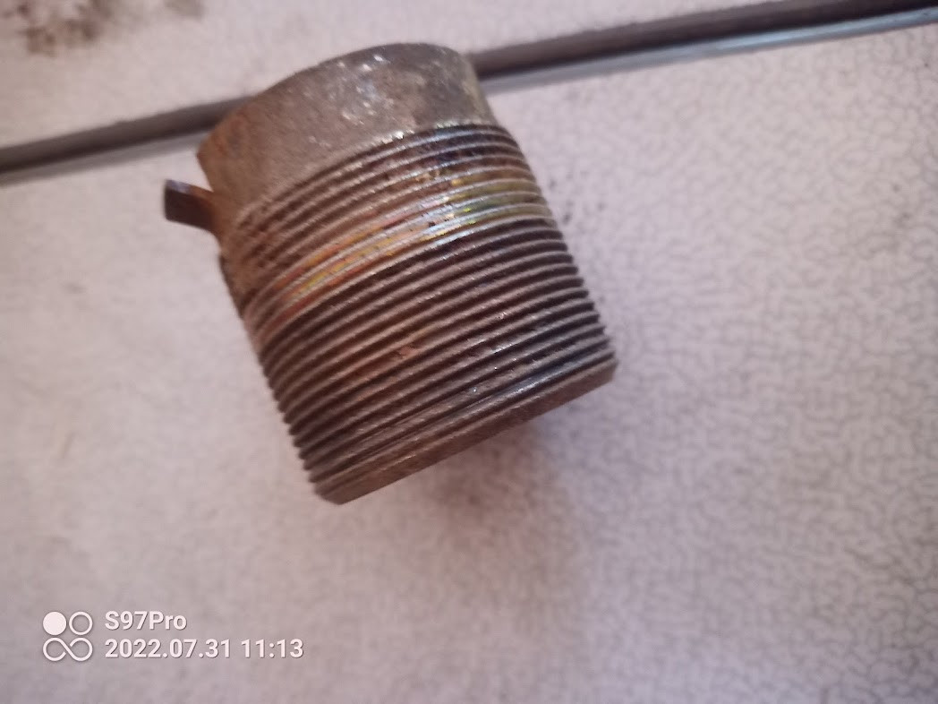

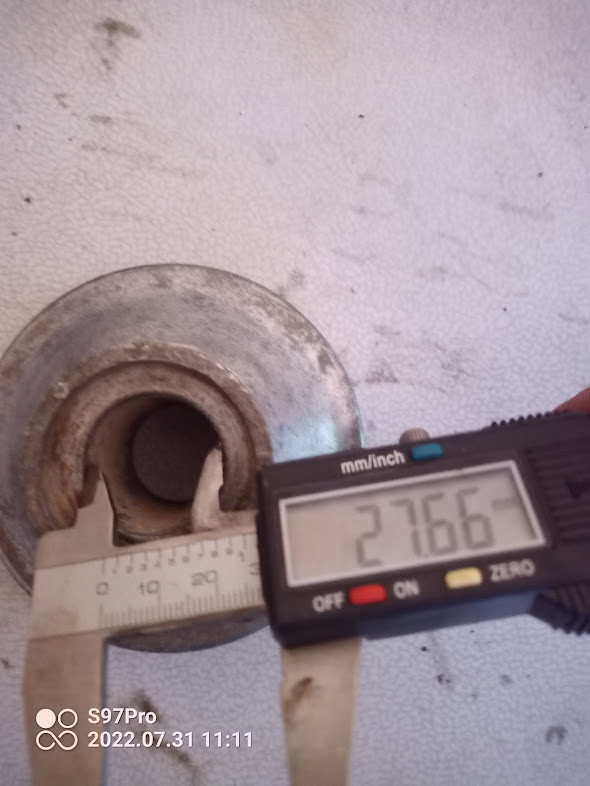

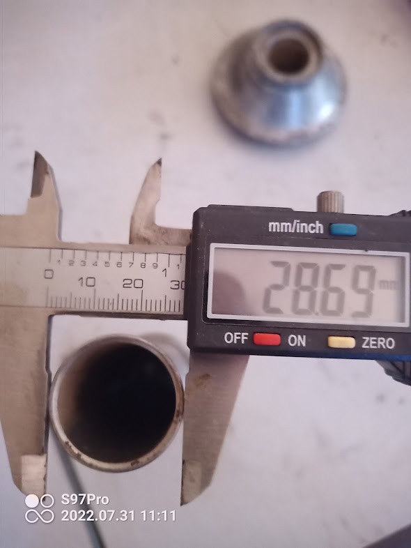

Alors après démontage de mon pot de suspension j'ai essayé de monter les embouts, et Ben c'est pas possible.
C'est pas les même diamètre pour les embouts et les flasques.
Et j'ai regardé l'écrou, il à pas l'air coupé, mais des chanfreins en bout qui semble d'origine.
didou04
Messages : 451
Bon je viens de comprendre :siffle:
Après des recherches j'ai trouvé la raison de ce montage, c'est des pot d'Acadiane et le montage est bon comme ça.
Je pense que ça va pas procurer de désagrément donc je vais les garder comme ça.

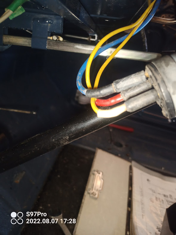

Je viens de commencer à rebrancher le faisceau électrique.
J'avais oublié de prendre une photo du branchement du Nieman.
Quelqu'un pourrait il me dire si ce branchement est bon.
