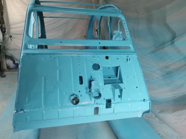

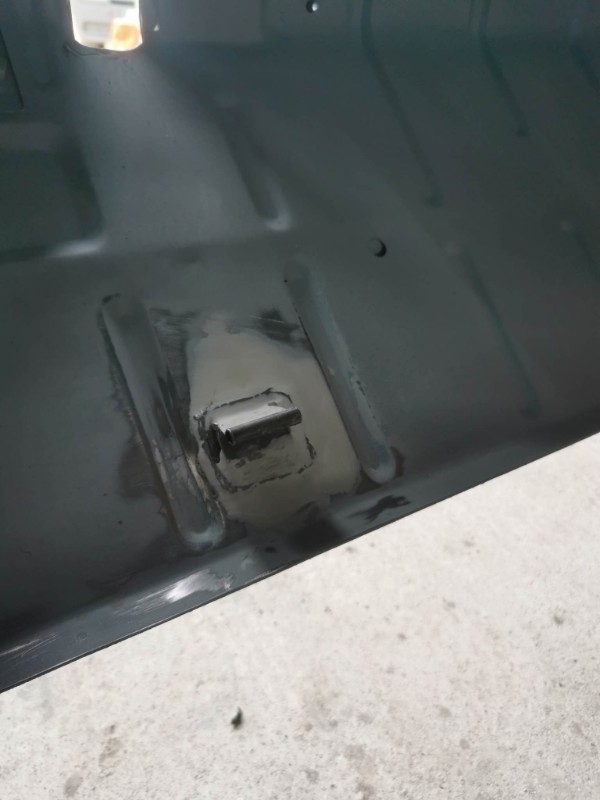

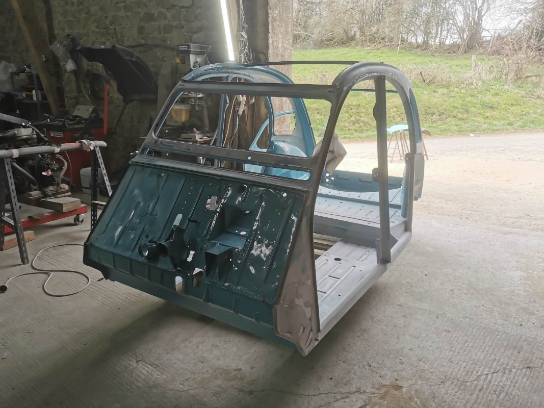

bonjour a toutes et tous

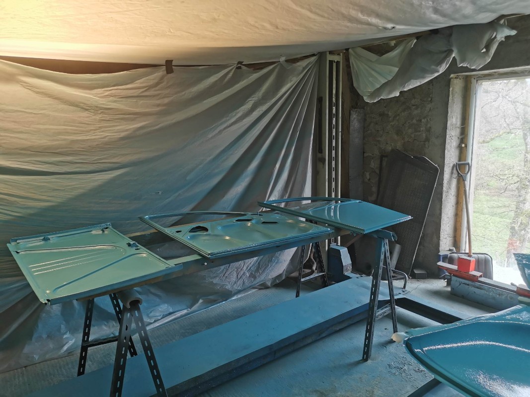

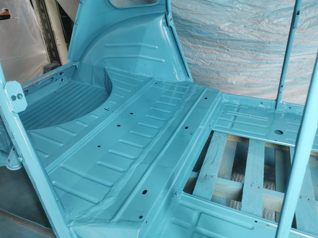

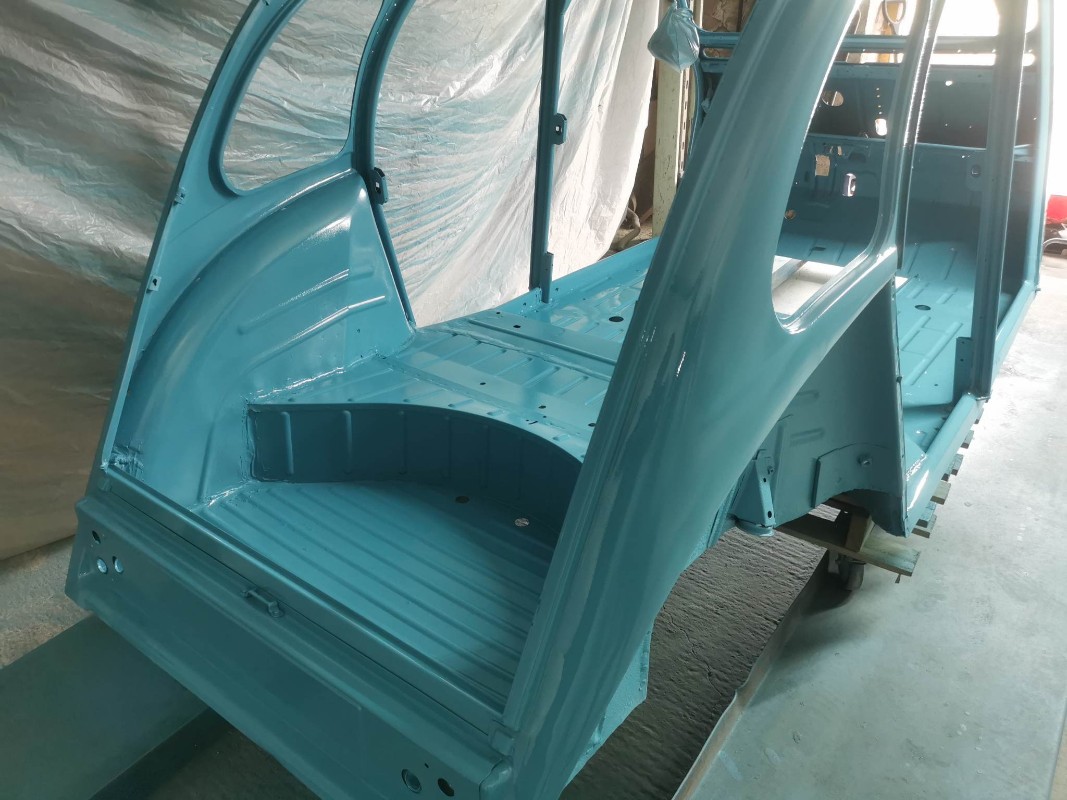

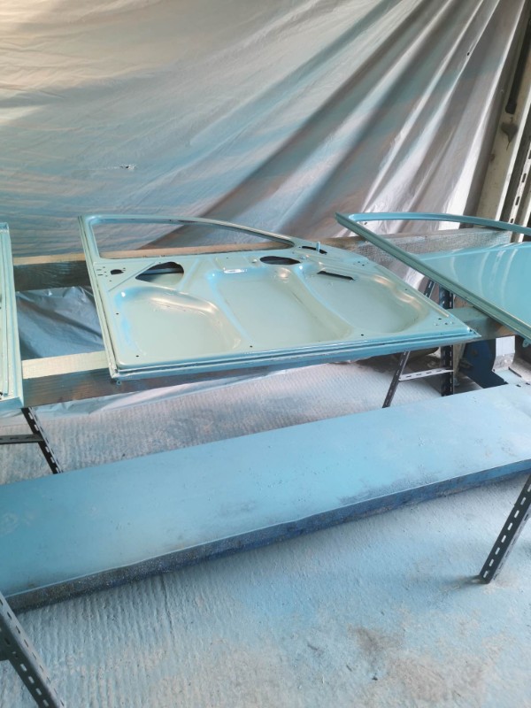

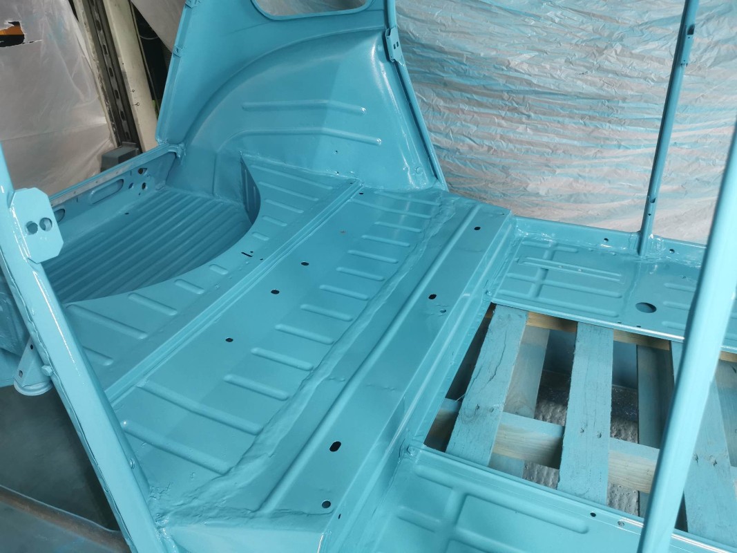

alors aujourd'hui j'ais pas trouvez d'œufs de Pâques mais un pot de peinture
donc ponçage 320 / 500 / 800 et mis en peinture de la caisse et de 2 intérieurs de portes Ya as une c'était pour fini la peinture car je dois lui refaire le bas de porte et comme Mme n'as pas fini de poncer les autres j'ai pris celle là

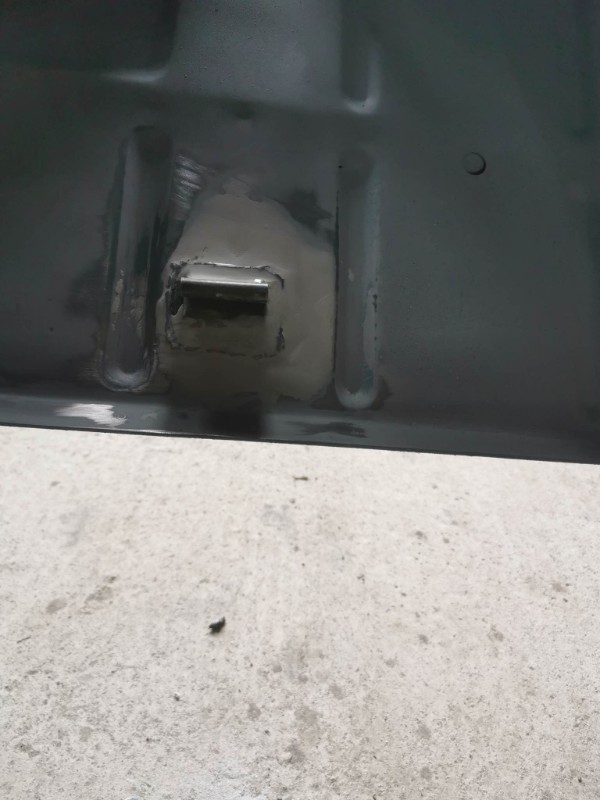

et percé le trou pour pour le caoutchouc de la pédale d'accélérateur
Eric 1390 tu remarqueras que ma plaque de pédale d'accélérateur est bien monter sans rivet :D mais souder et masticage et ponçage ( c'est pour que tu montre la photo a l'ancien proprio de ta 2cv :argent:
voila pour aujourd'hui

suite des photos du jour
Eric 13190 tu vois pas de rivet :D :pouce:

Joli :pouce:
Oui tu as raison, pas besoin de rivet.

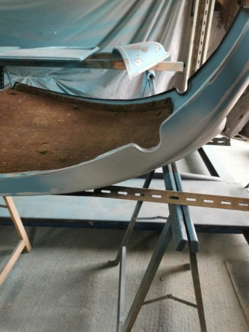

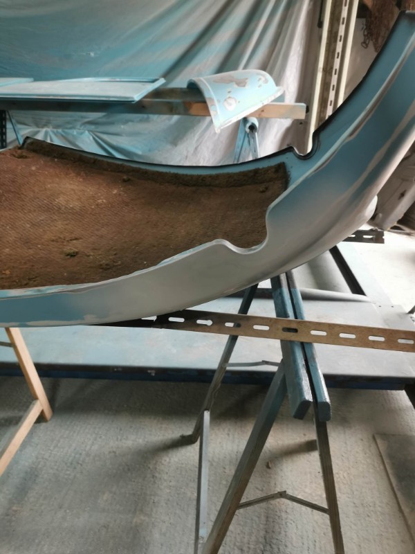

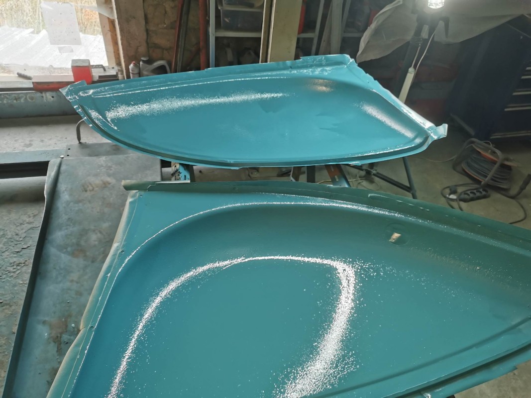

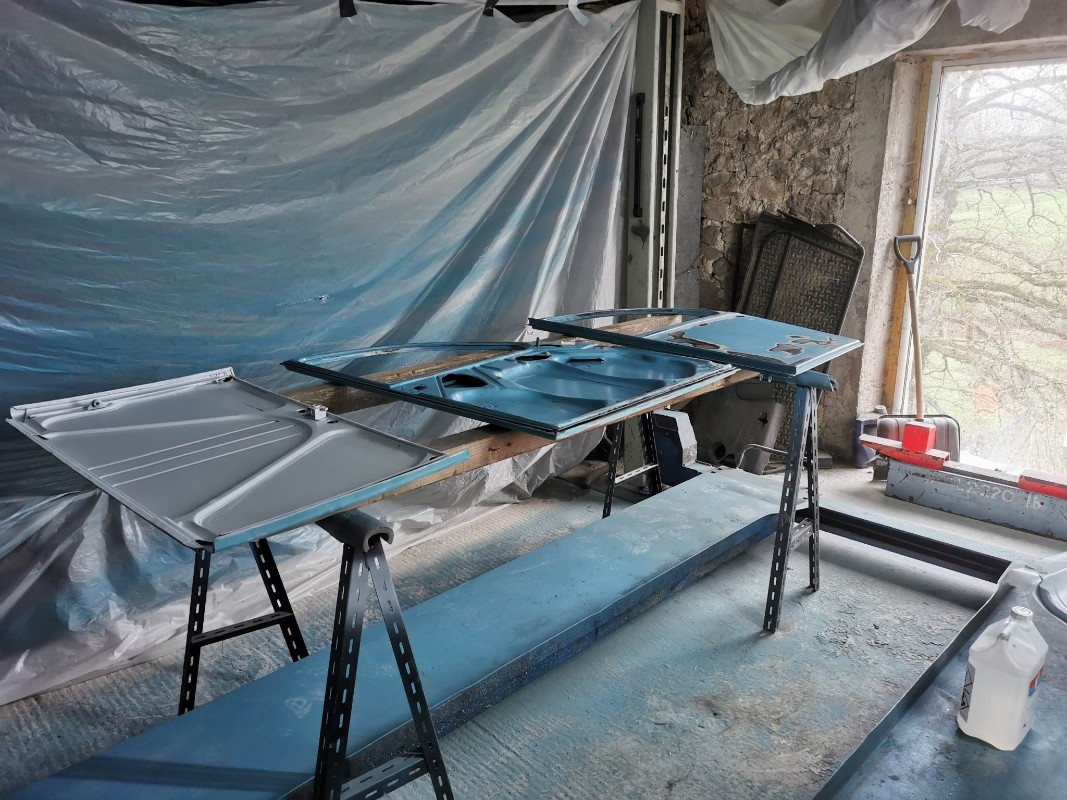

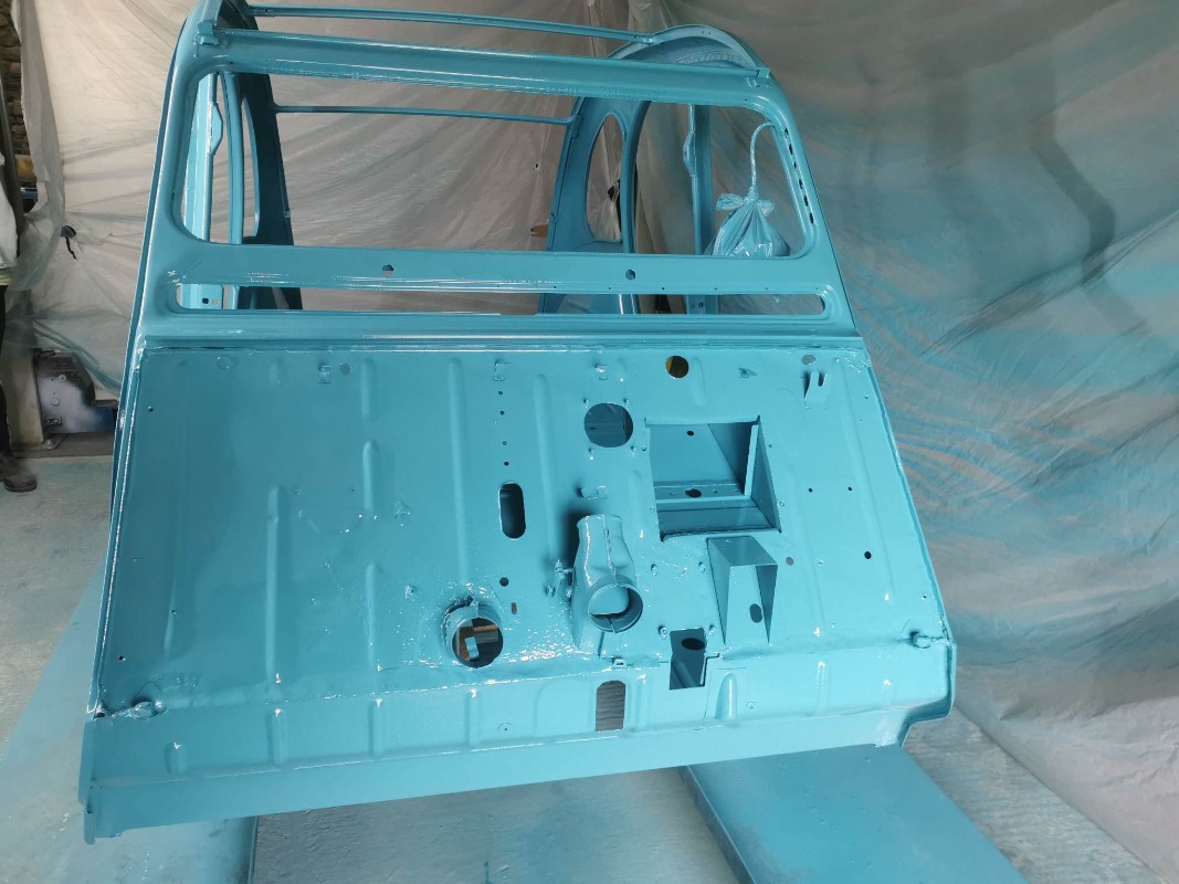

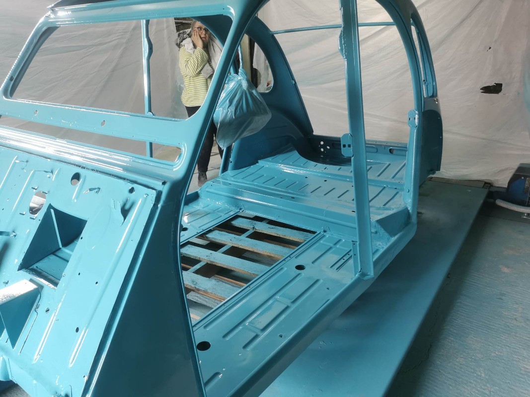

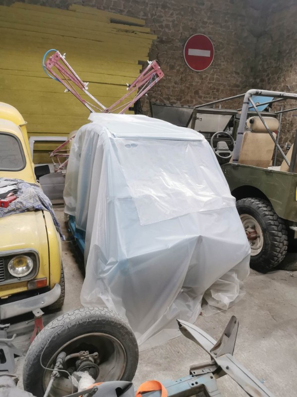

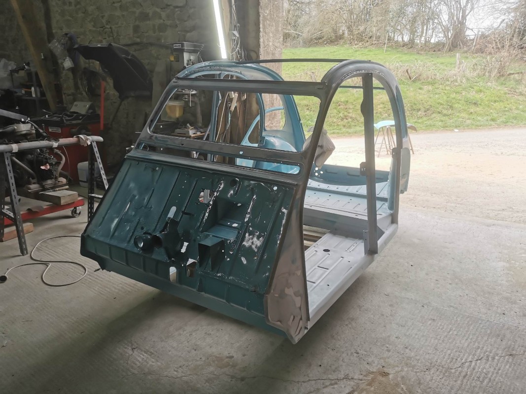

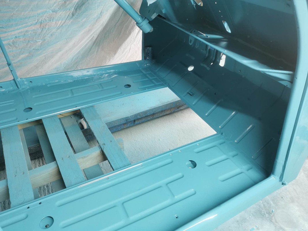

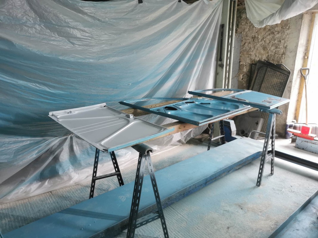

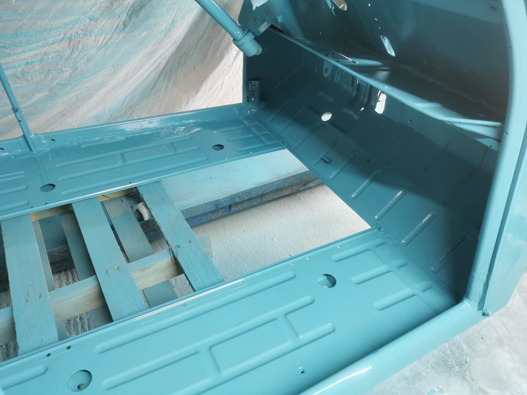

aujourd'hui

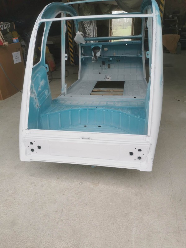

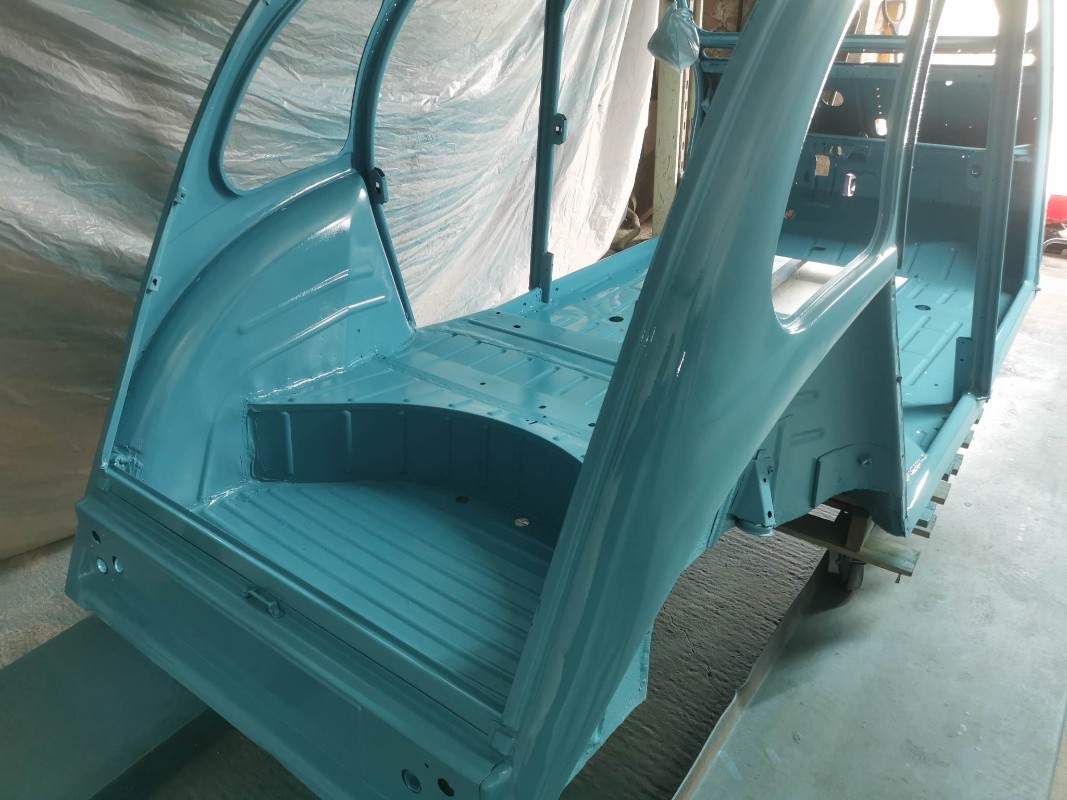

mis de la caisse a l'abris de la poussière

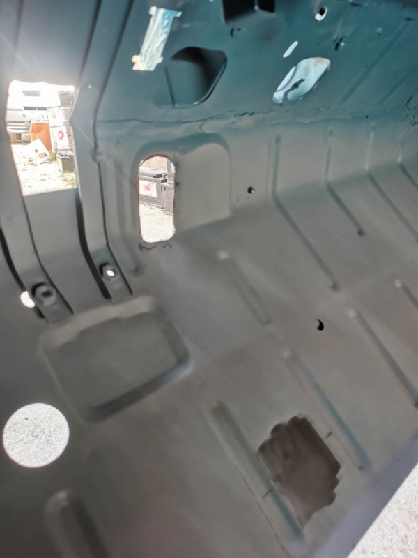

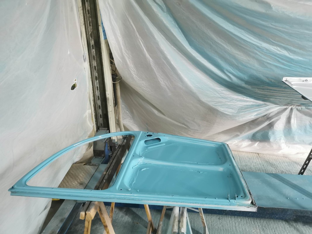

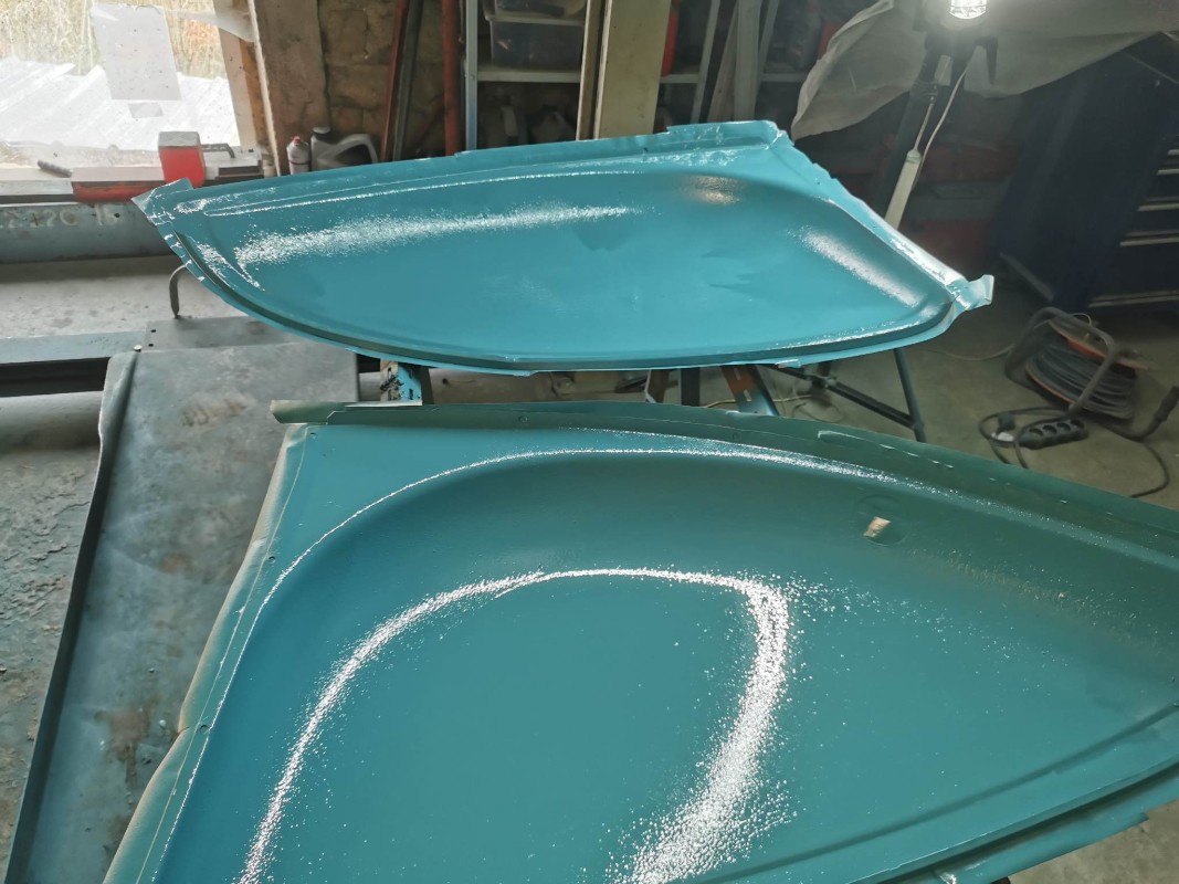

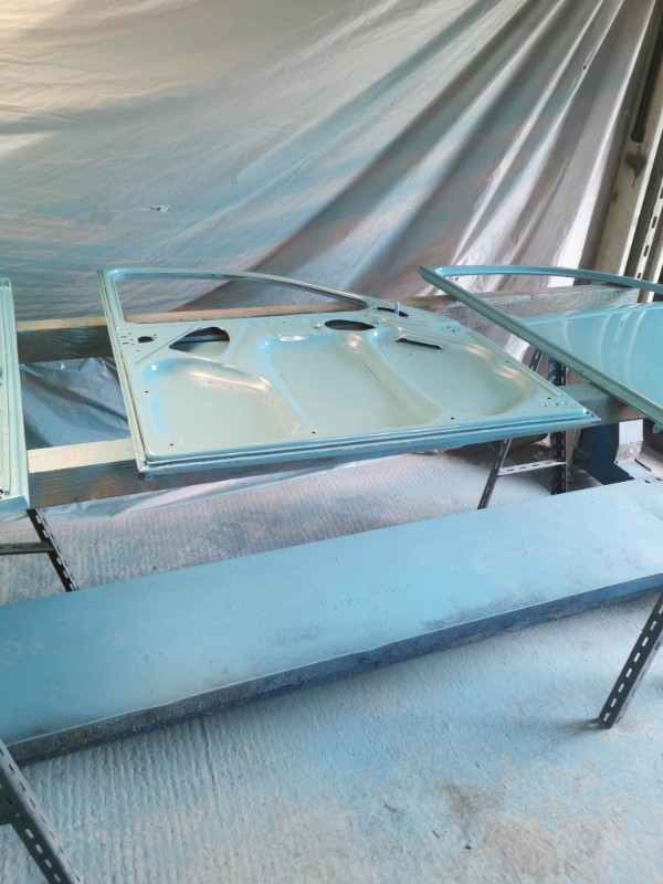

poncage et mis en peintures de éléments portières certaine pour fini d'autre juste l'intérieur porte conducteur intérieur
porte arrière droite extérieur porte arrière gauche extérieur donc fini celle du passager avant droite fini hier reste plus que celle du conducteur a l'extérieur a faire

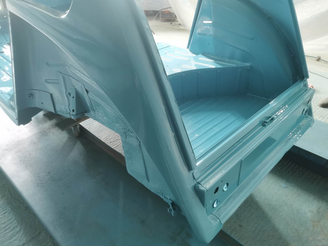

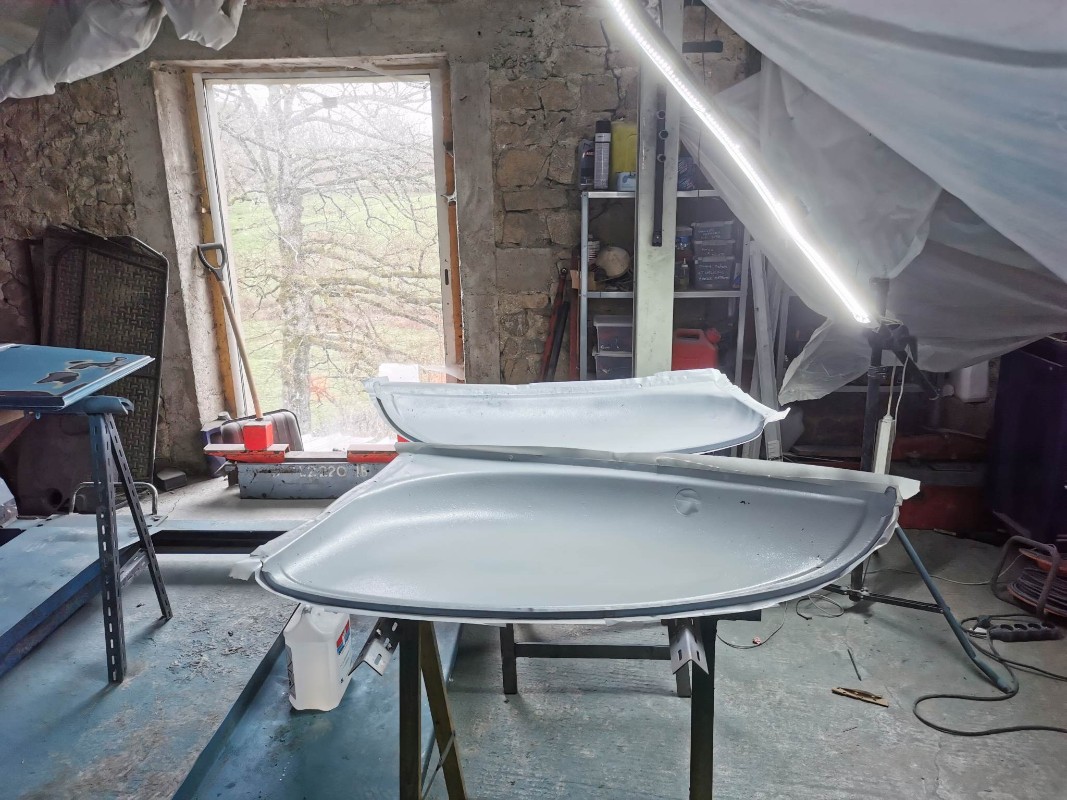

intérieur d'aile arrière et coffre a l'intérieur

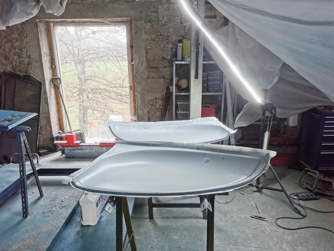

pour les intérieurs d'ailes arrière et l'intérieur du coffre apprêt époxy et peinture après 45 mn de séchage de l'apprêt époxy on appelle çà mouillé sur mouillé pas besoin de poncé
mise en peinture en blanc 369 Renault blanc glacier des 4 charnières de portes avant et des boutons de bloc vitre avant et de l'arceau de la capot

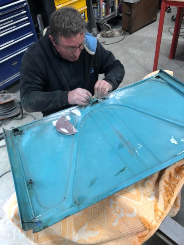

préparation du capot Mme Béa a l'action
commande des morceaux de tôle 1 mm pour la réparation du châssis chez mon ami le fournisseur
reste plus que les 2 ailes avant cabossé et sablage des intérieurs . le capot qui a un trou et un gros choc sous la plaque immatriculation . le volet d'air a refaire quelle petits trous .les 2 coques de phare . les joues d'ailes avant et âpres fini le bleu je vous met ca en photos suivant les étapes bien sur
bon bein j'ai fini pour aujourd'hui
NONO23

Message par nono23 »

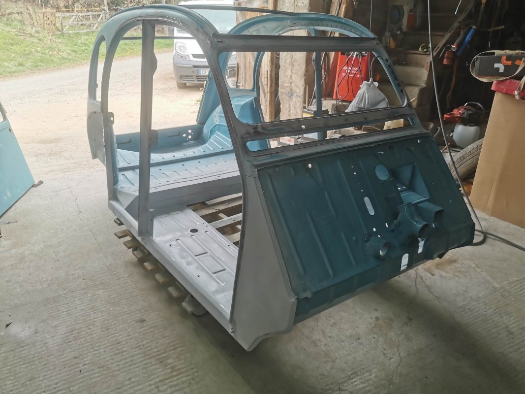

suite
NONO23
Messages : 17179
Re: restauration 2cv6
Ho ! Une deuche à hélice !

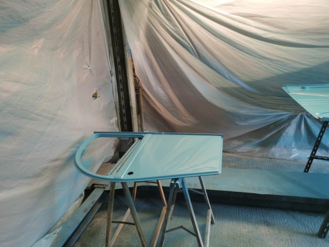

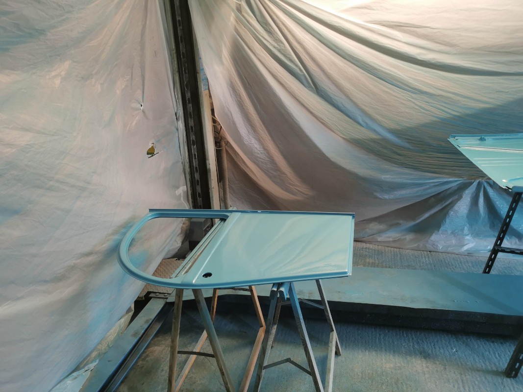

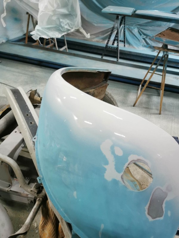

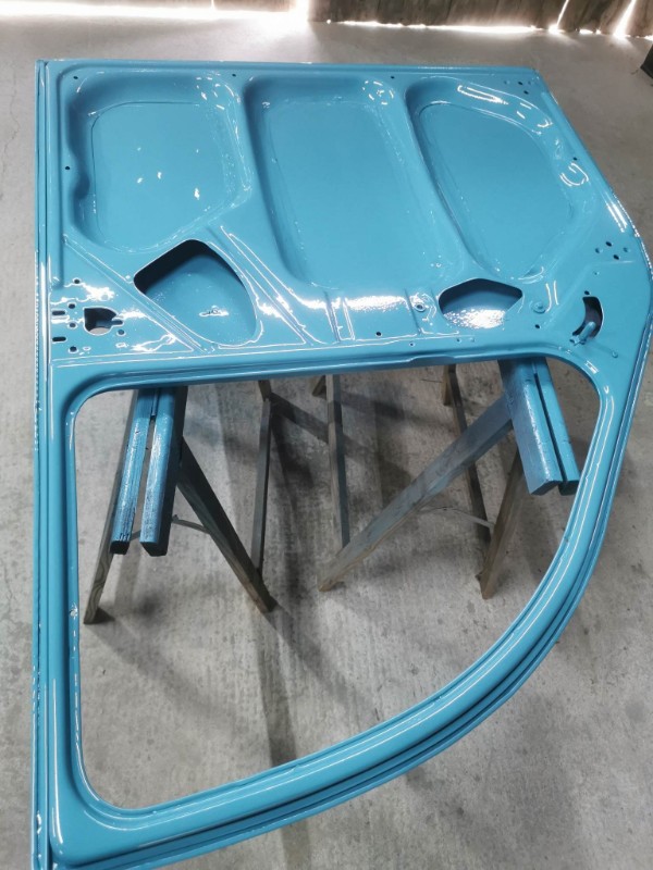

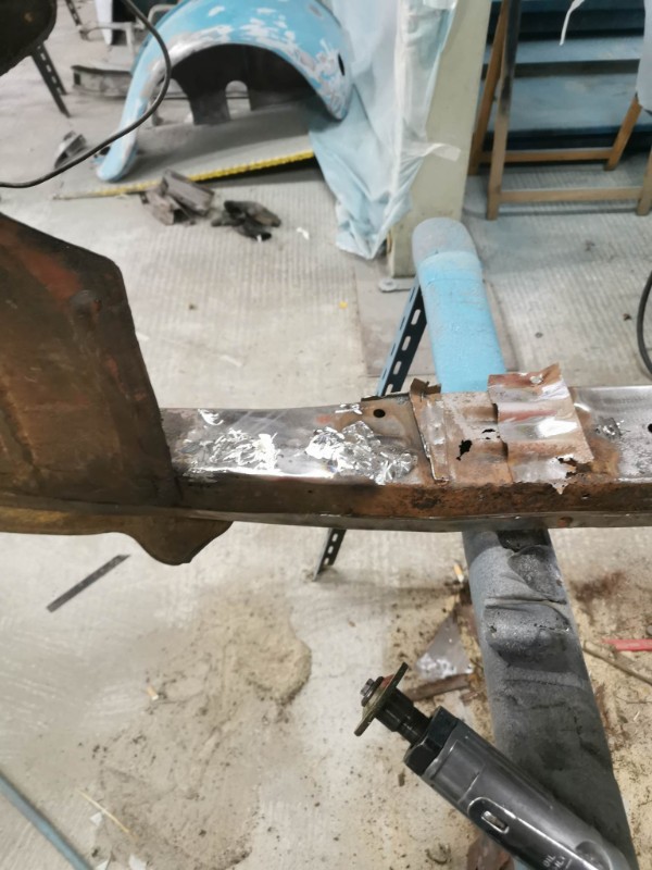

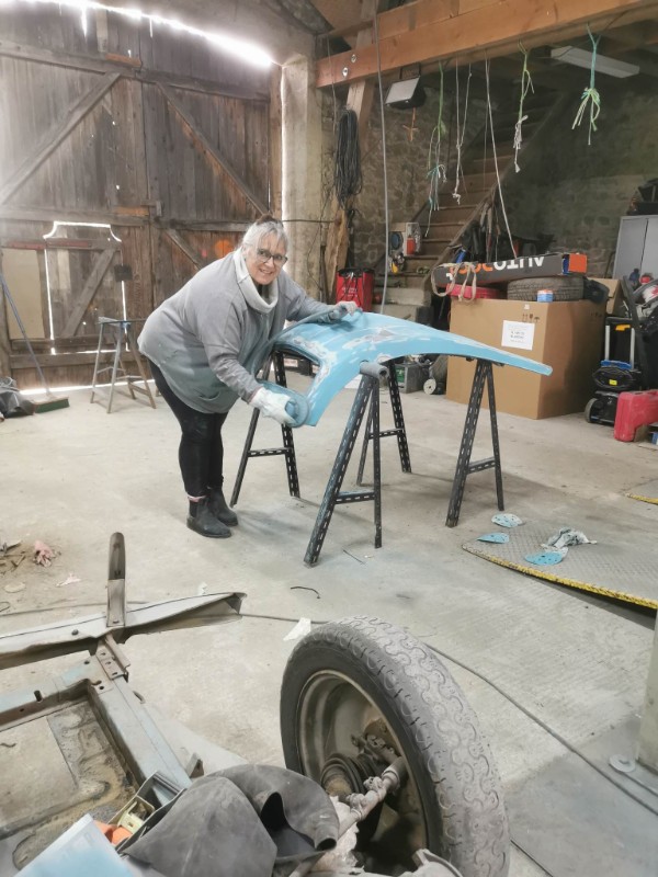

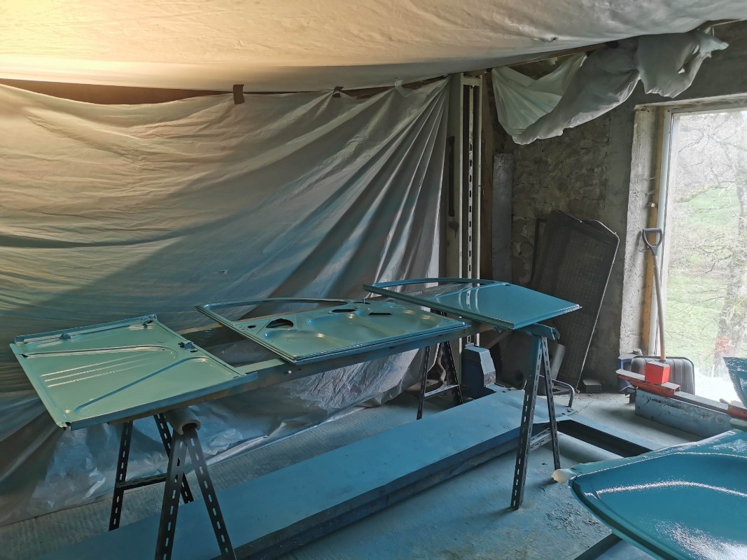

salut a toutes et tous

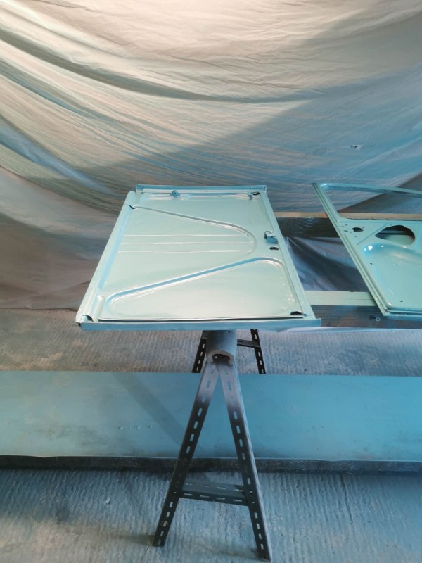

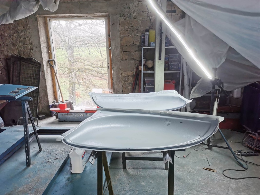

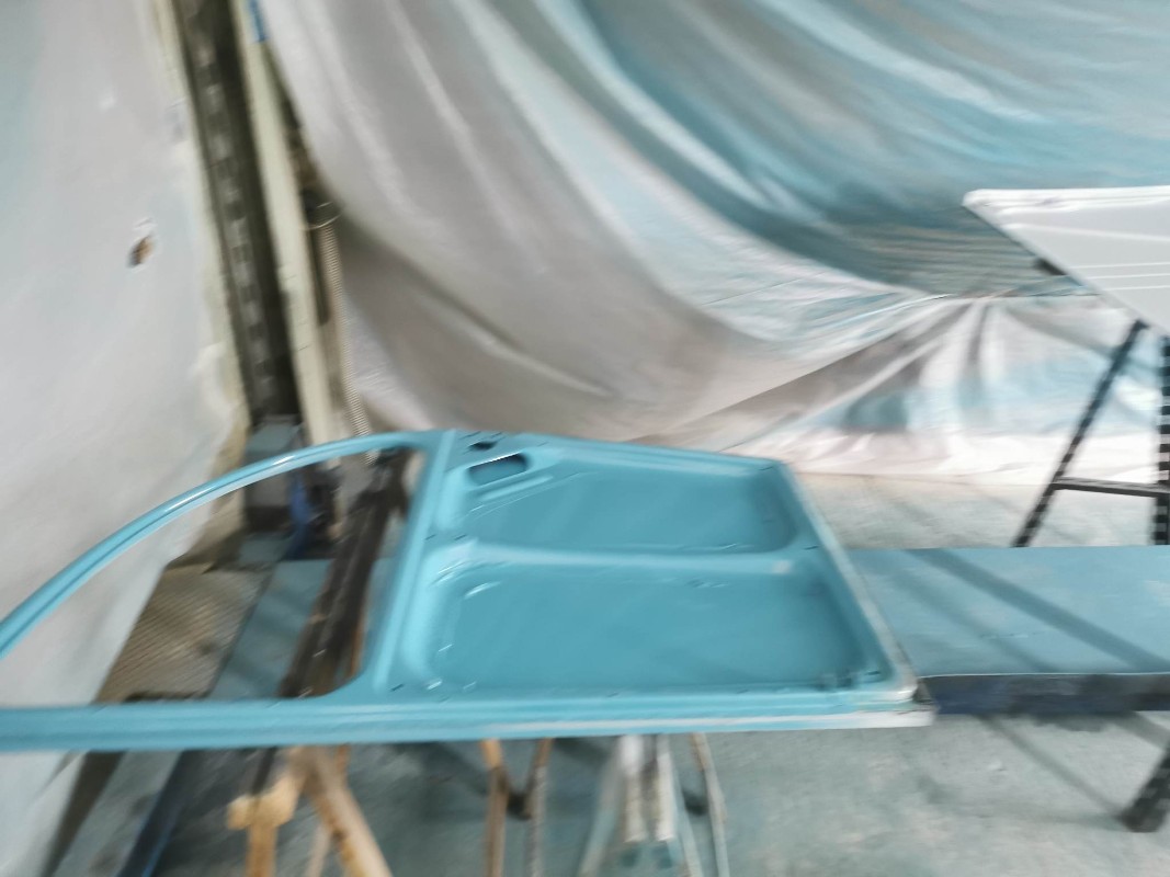

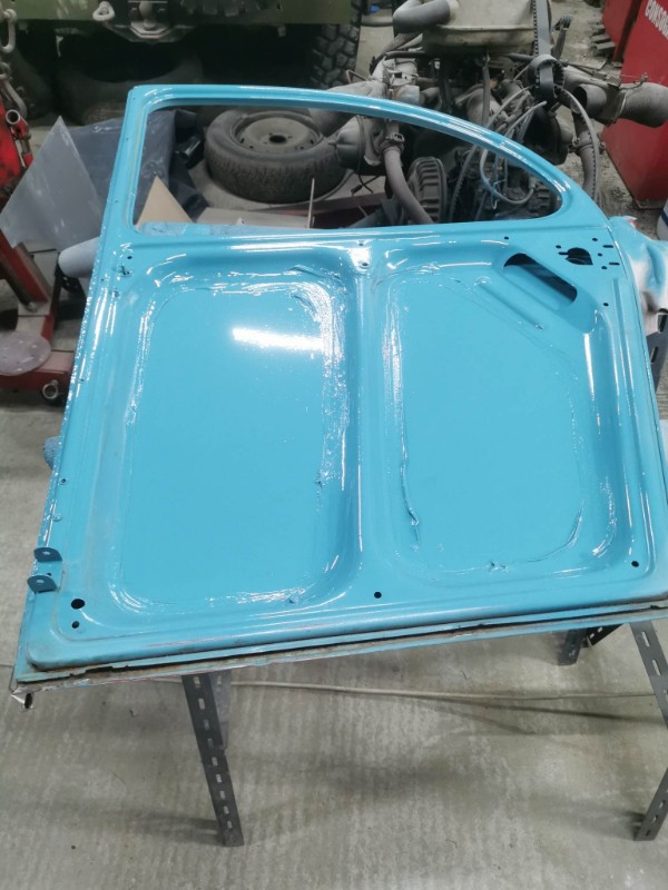

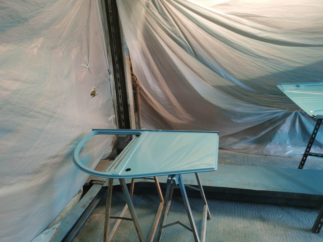

bon samedi 2 cv mais vu le temps 5 degrés au garage pas terrible pour faire de la peinture pour fini les éléments qui manque un coté a peintre
donc petite journée

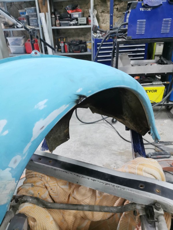

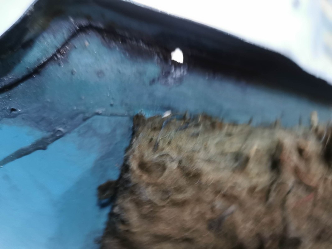

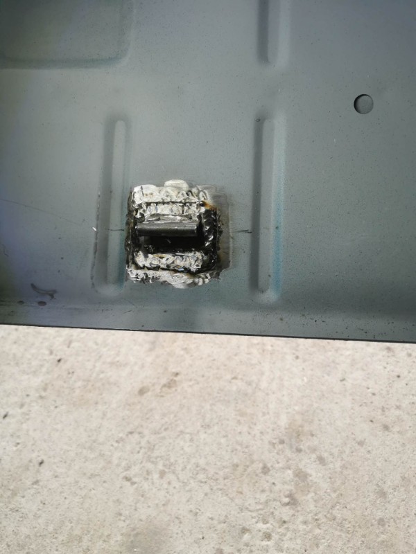

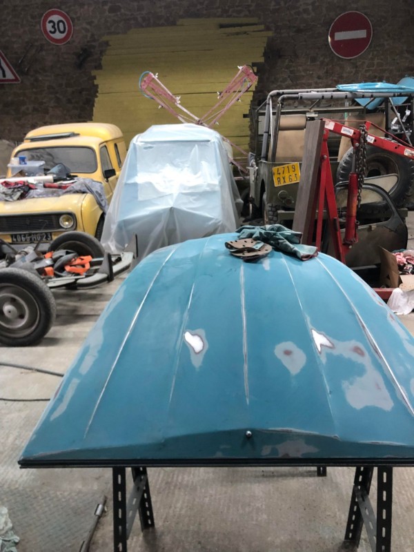

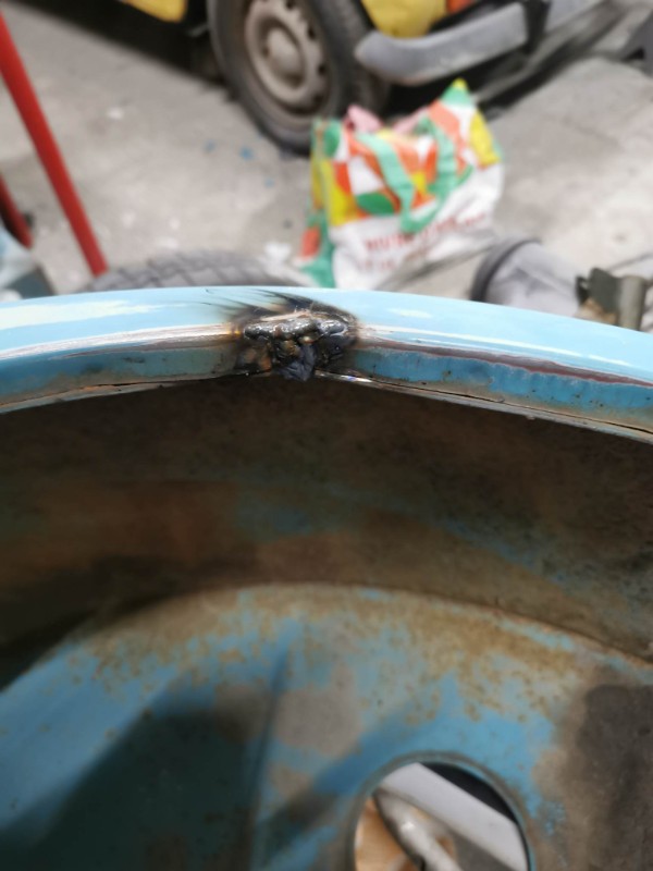

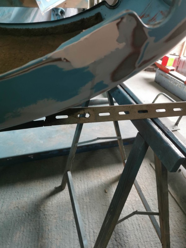

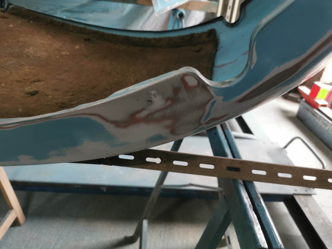

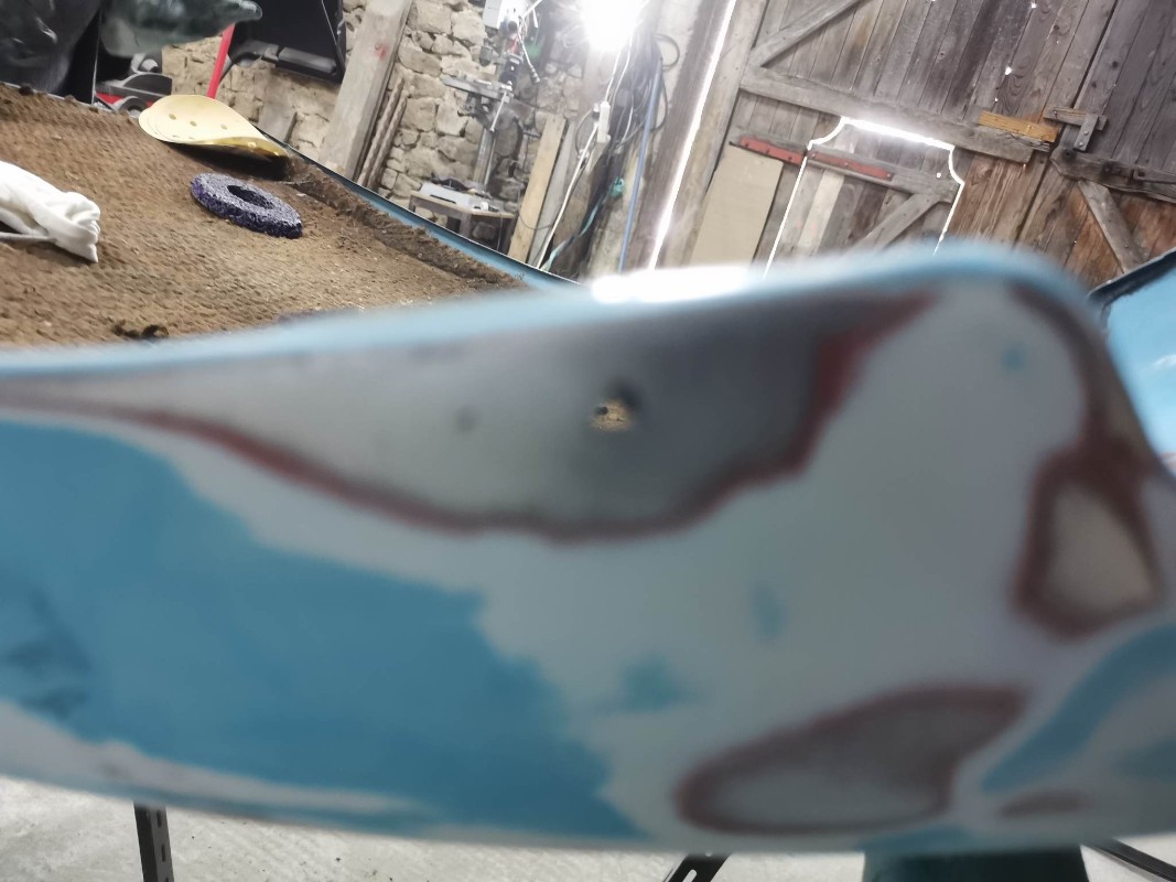

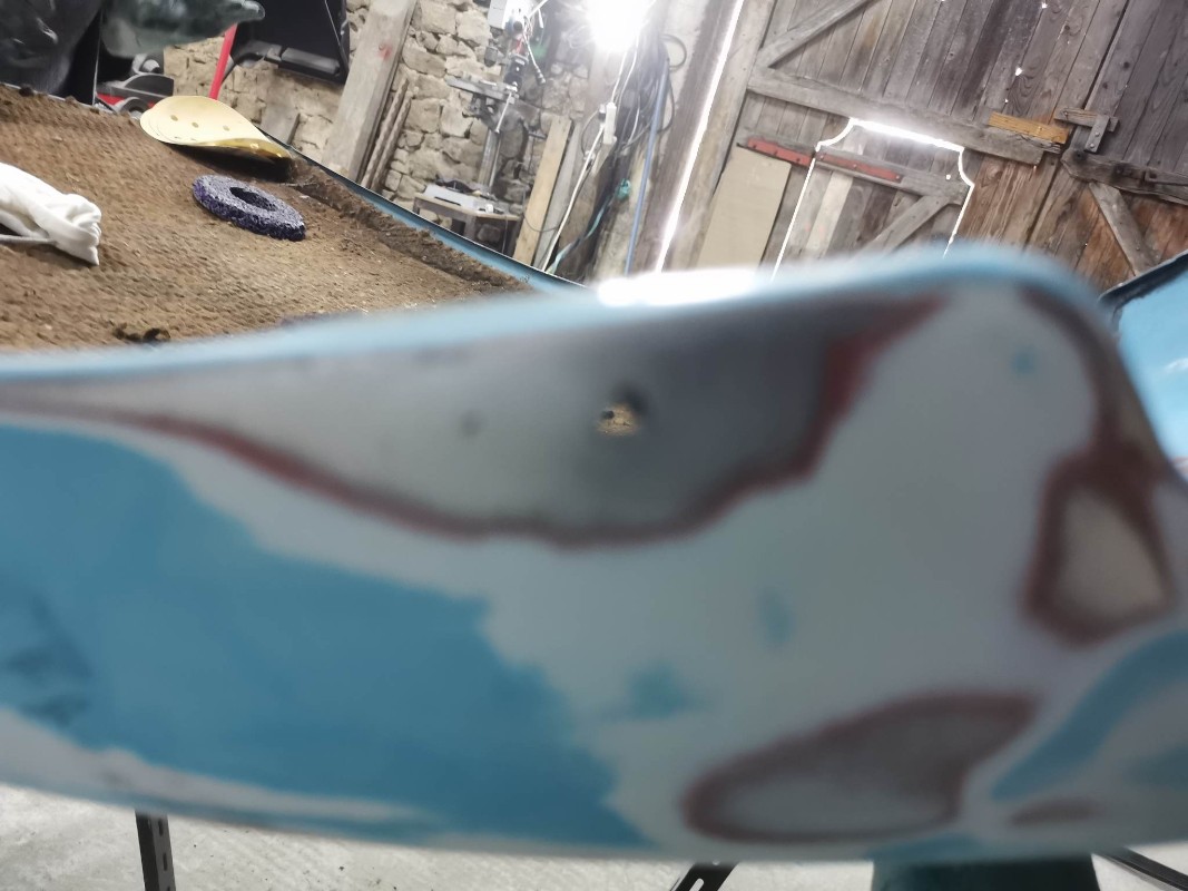

après ponçage du capot par Mme un trou est apparu (je la soupçon de faire des trous express )
donc petit point de soudure sur le trou meulage mastic et apprêt

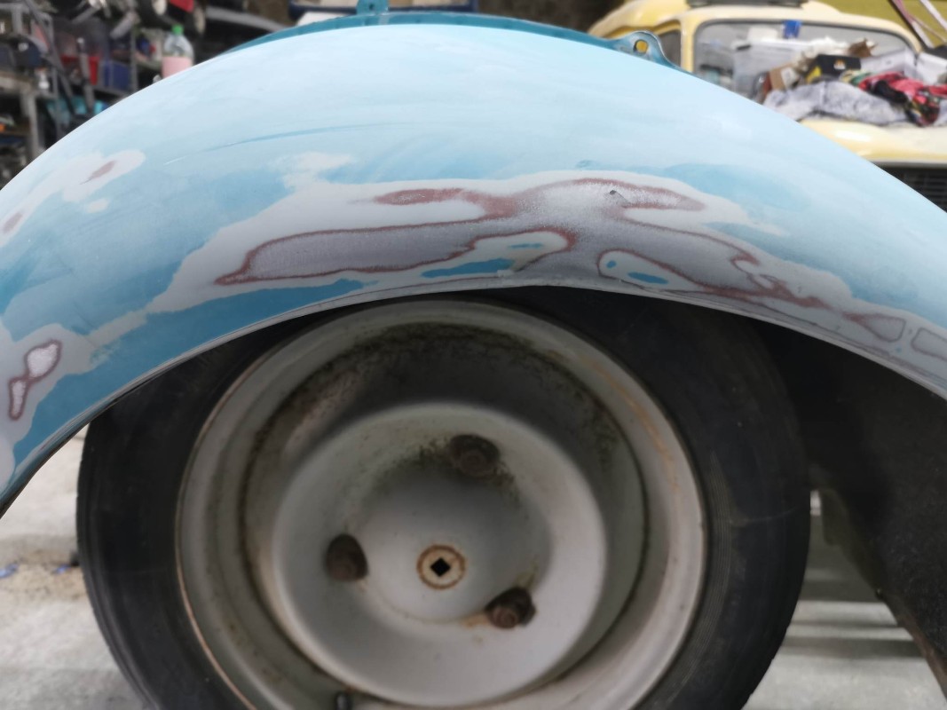

aile avant gauche pareil fendu au milieu et a la fixation du bas donc re point de soudure meulage mastic apprêt

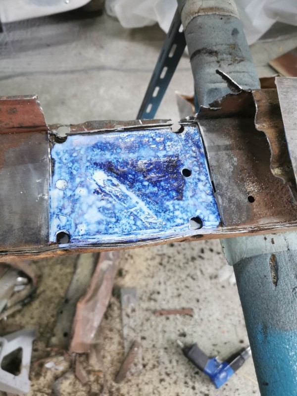

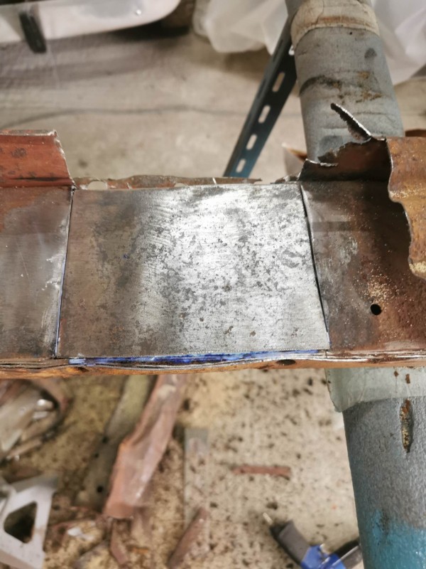

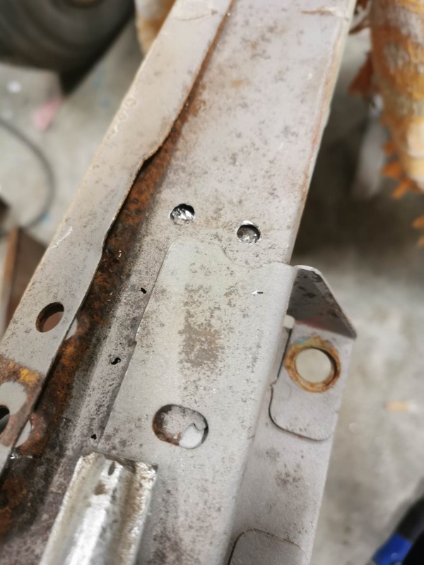

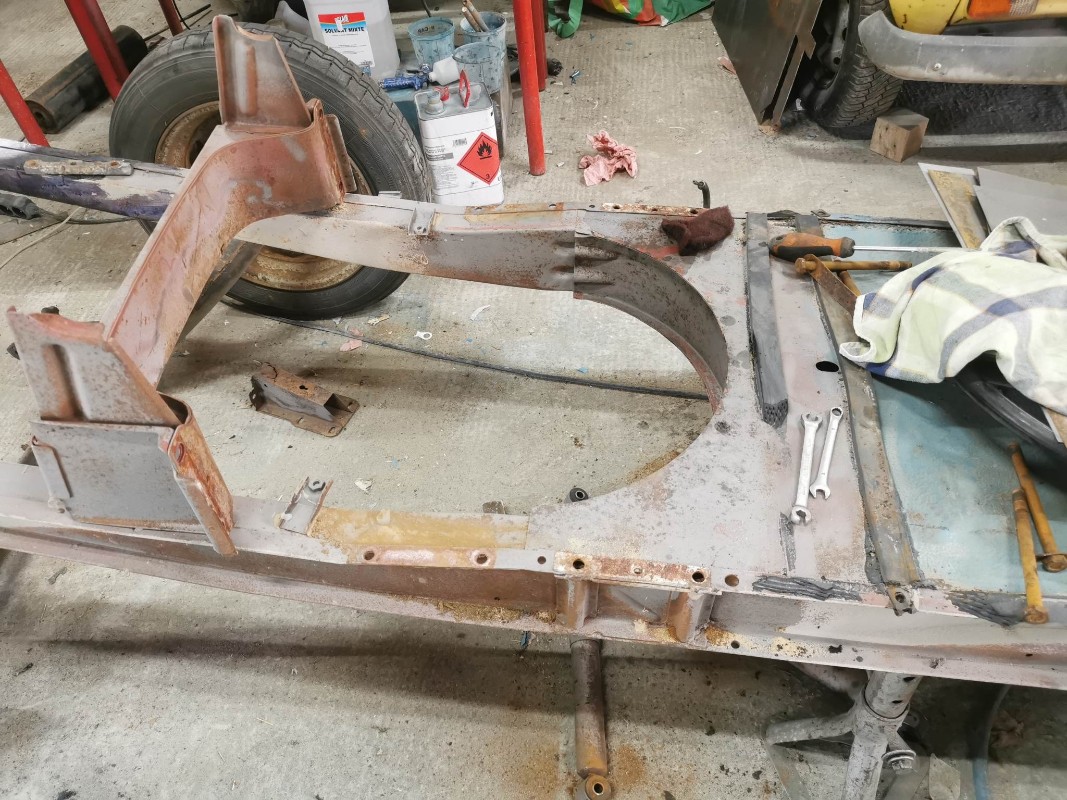

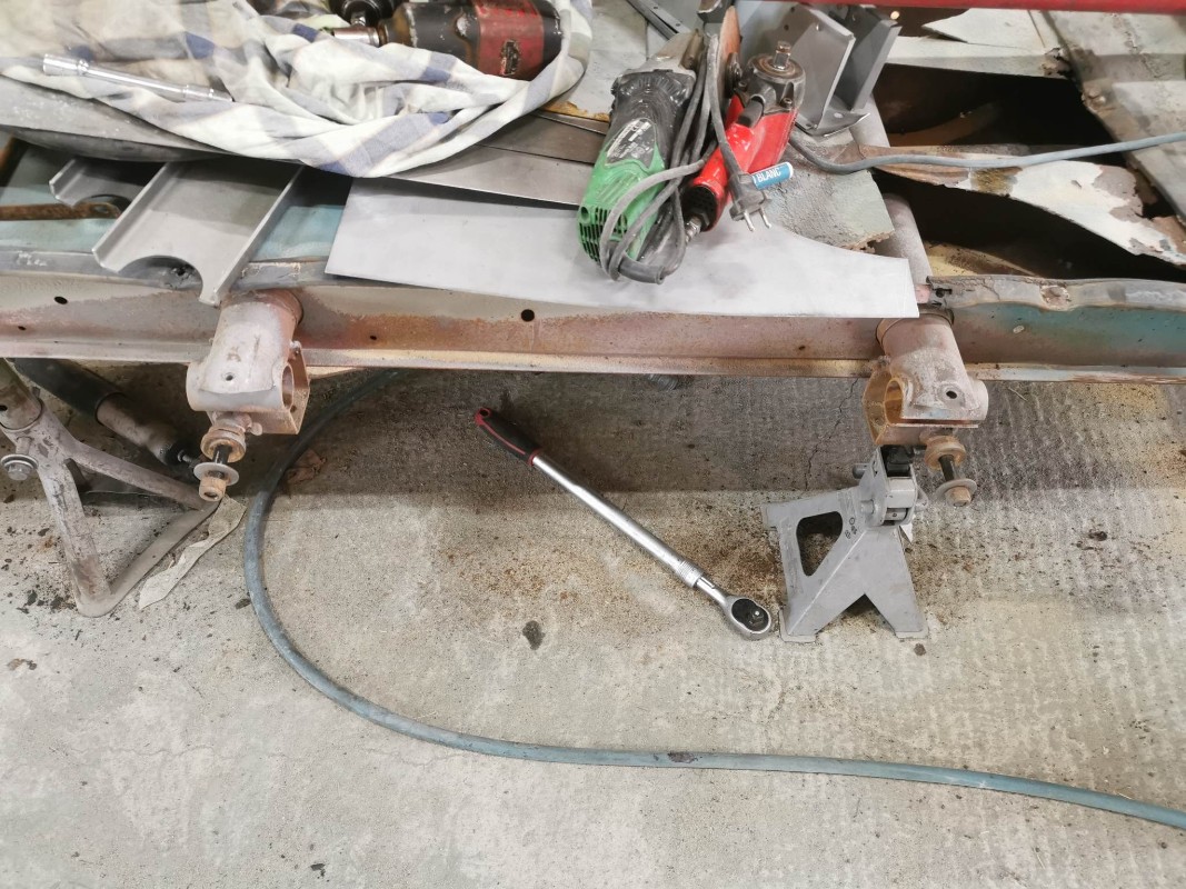

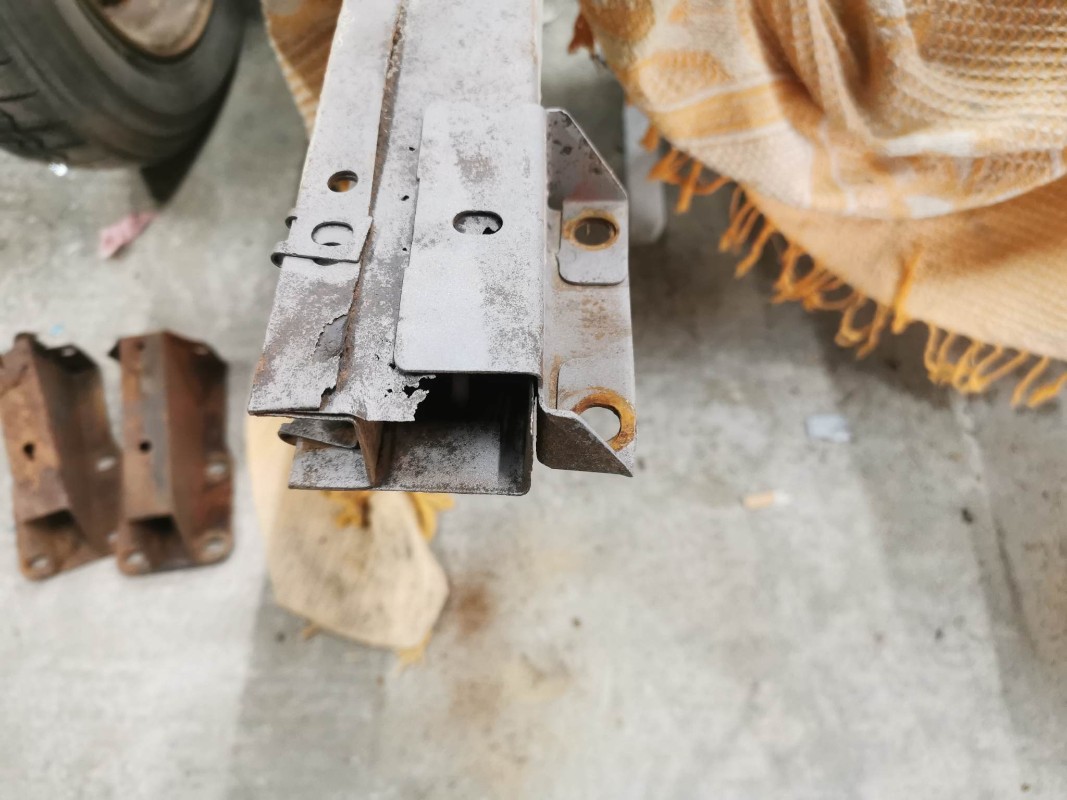

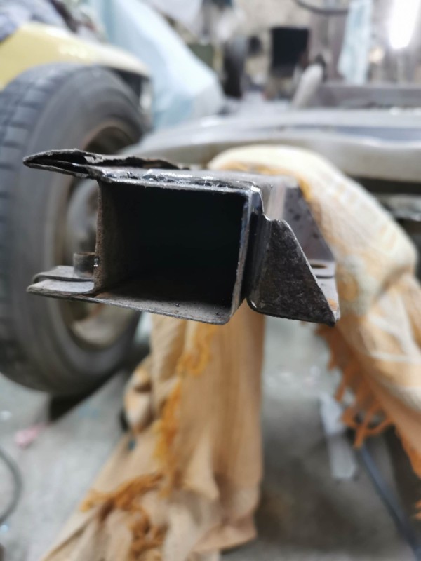

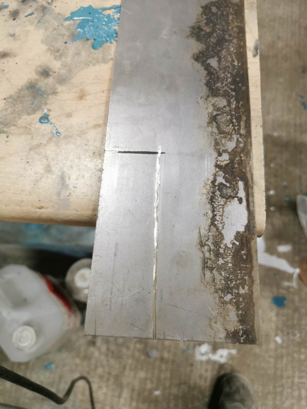

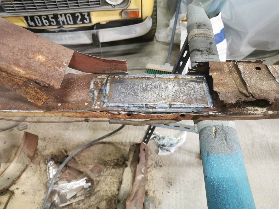

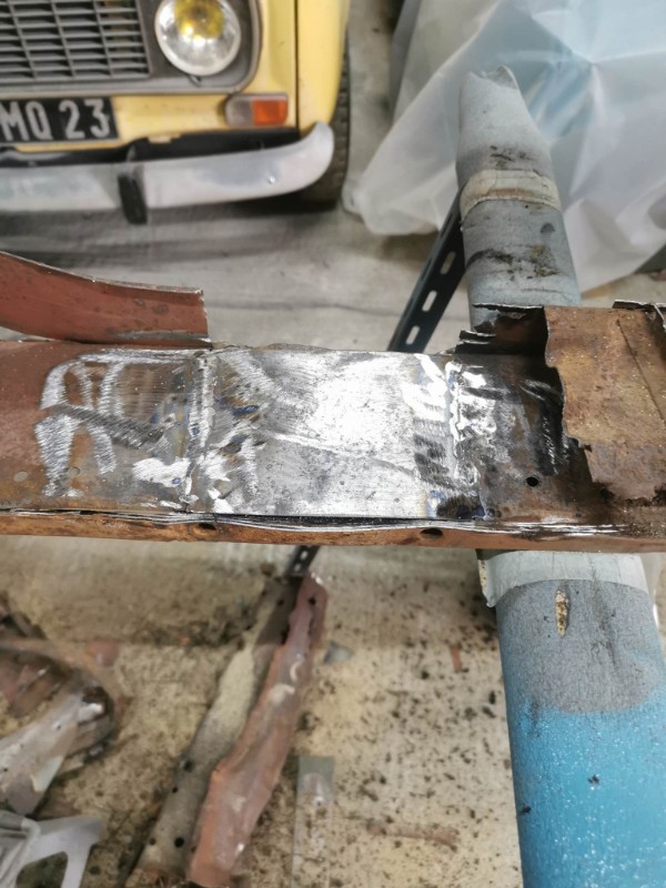

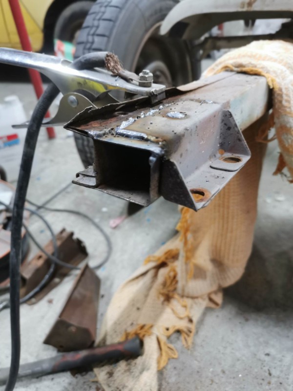

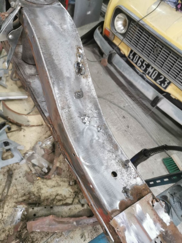

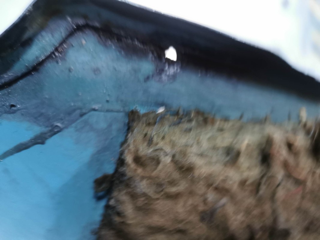

je démonte le pc arrière sur le châssis car il y a un petit problème sur le brancard arrière gauche voir photos j'essaie de faire le maximum de photos mais il me faudrait un photographe
donc découpage de la tôle pourri fabrication d'une tôle j'ai percé 2 trous plus loin pour faire une soudure bouchon pour tenir la tôle remis soudage meulage et traiter convertisseur de rouille ecar

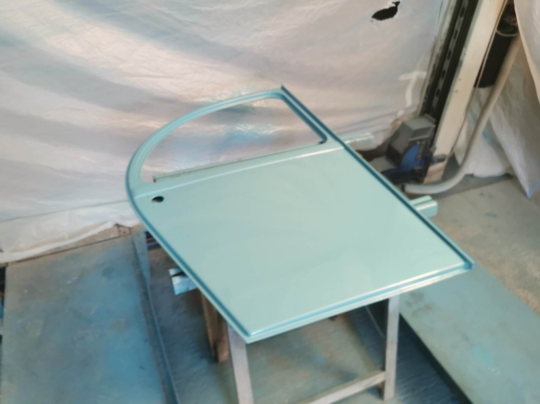

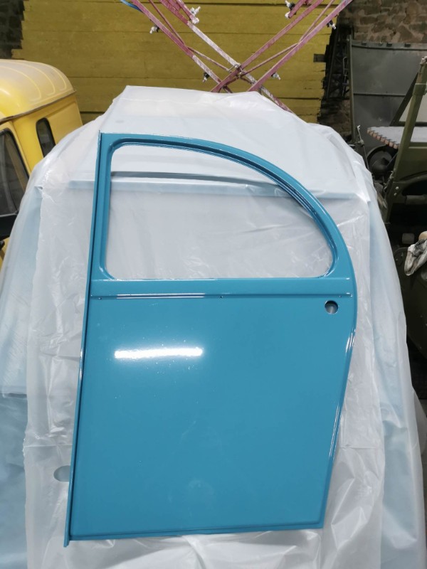

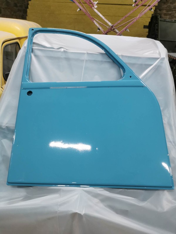

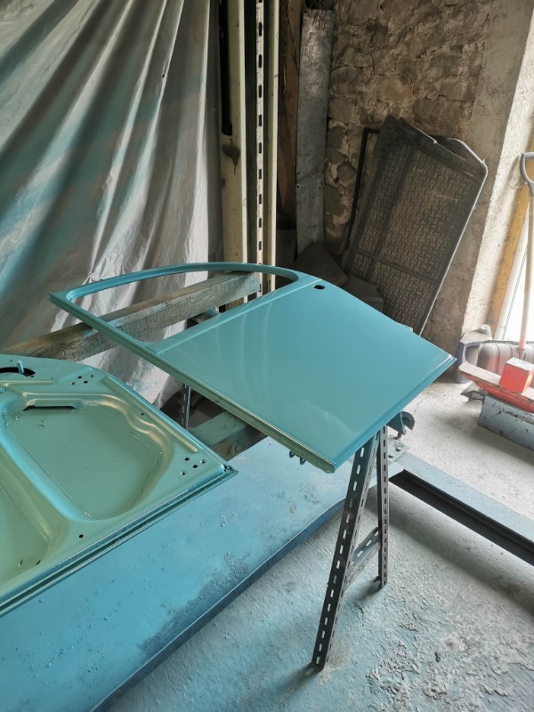

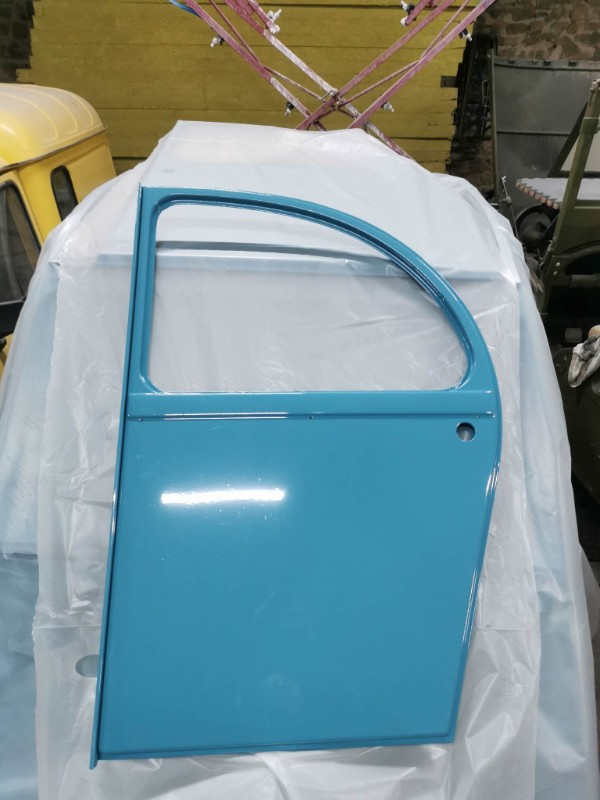

et photos de 2 portes fini

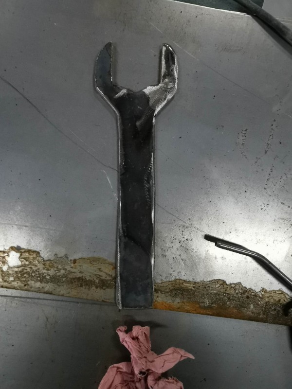

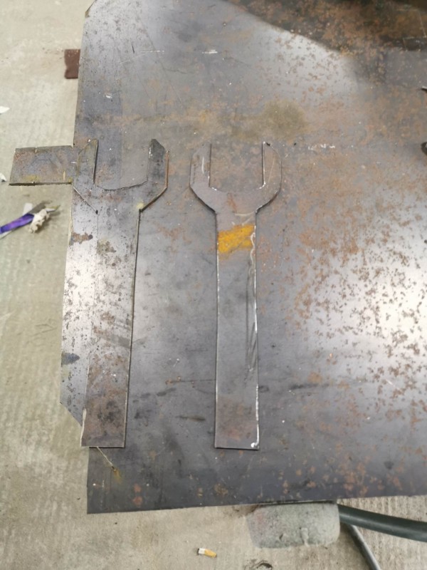

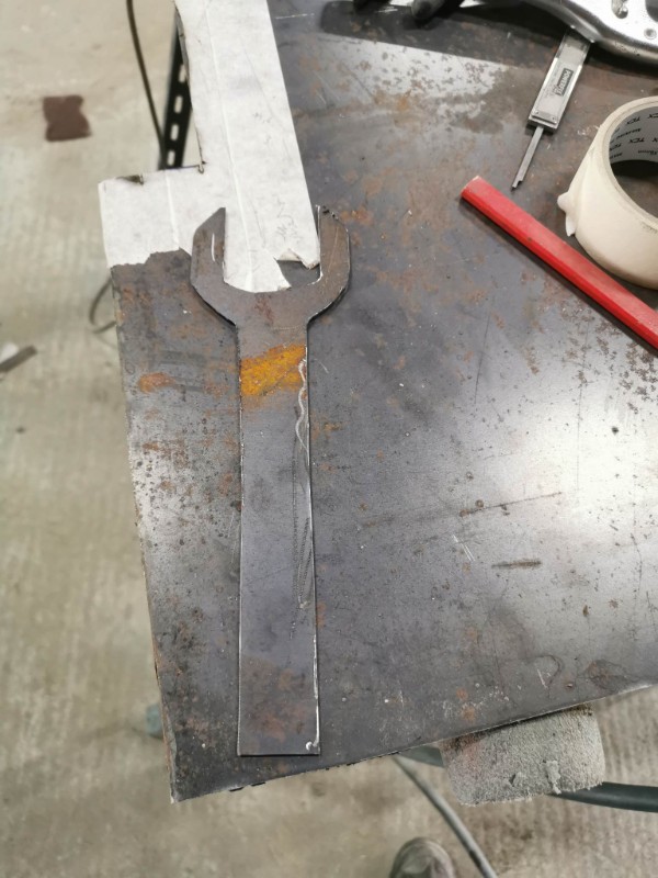

je cherche une ou 2 clés pour démonter les pots de suspension c'est bien du 46 sinon j'en fabrique
merci
NONO23
Messages : 9636
Salut Nono, oui la clé pour les pots est bien du 46, assez fine si possible.

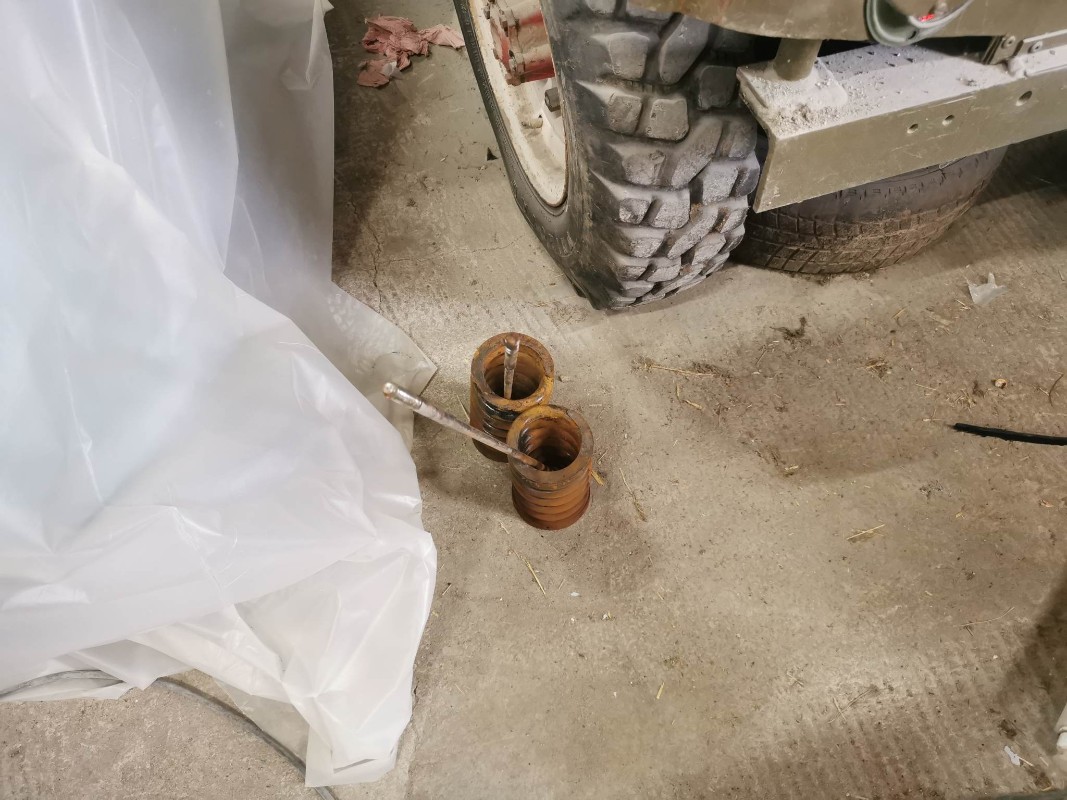

alors aujourd'hui pas grand chose

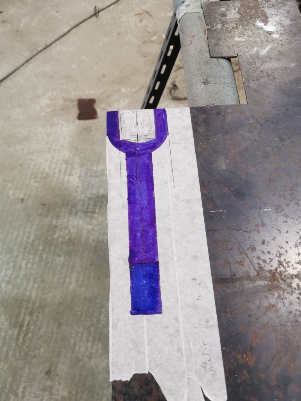

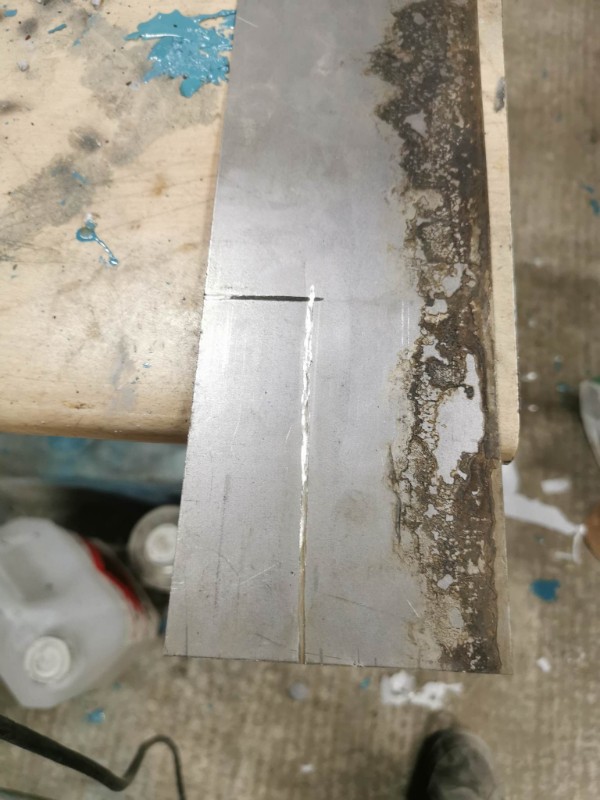

fabrication d'une clé de 46 avec 3 tôle soudé ensemble voir photos la clé fonctionne je l'ai pas fignolé elle est brut
démontage des pot de suspensions et découpage pour voir l'intérieur bon pas trop de mal juste les carter de pot de suspension, bouchon de pot de suspension, garniture dans le pot de suspension
que j'ai déjà commandé

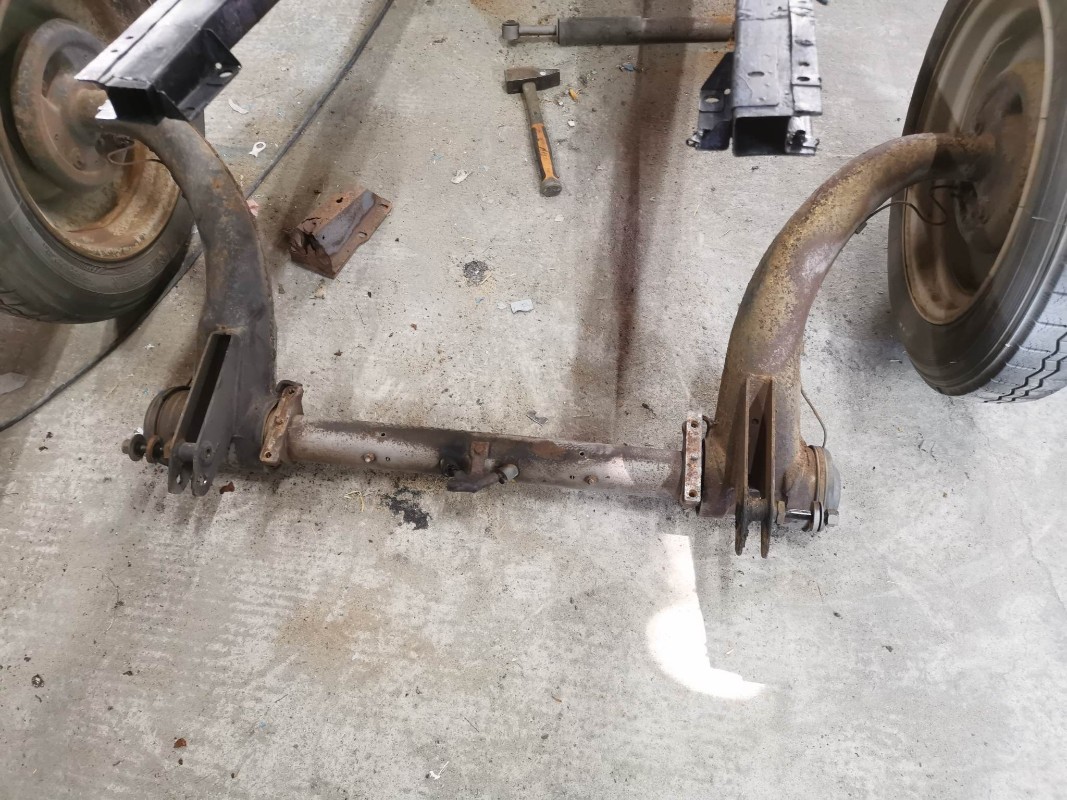

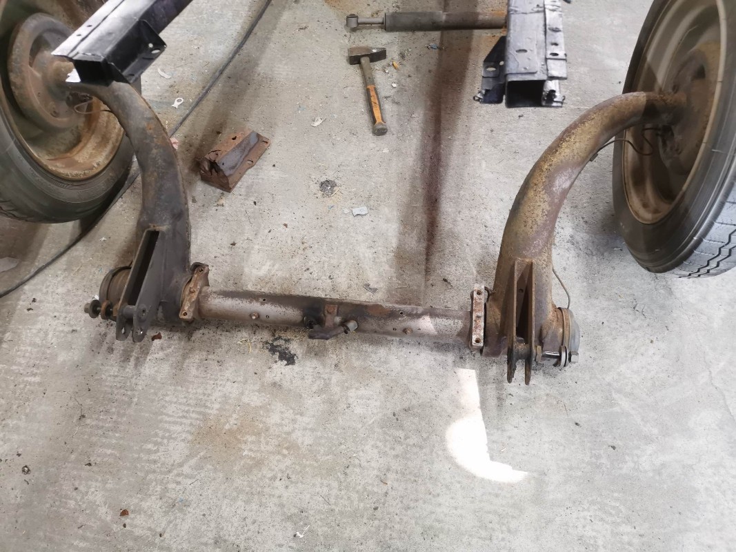

démontage de l'essieu arrière l'avant impossible de desserrées les boulons puis plus de gaz pour le chalumeau donc on verra demain
NONO23

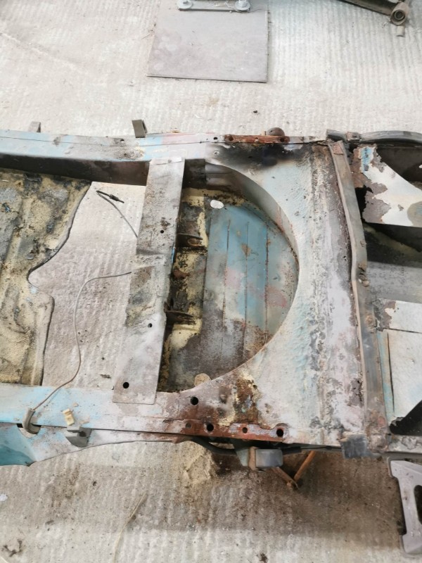

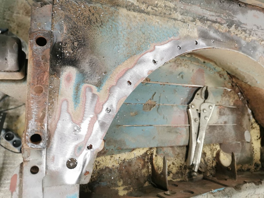

salut
alors ce matin récupe de bouteilles pour le chalumeau vu le temps c'est pas pour aujourd'hui de finir la peinture des éléments
donc l'essieu avant qui ne voulez pas se dévissé bin un coup de chalumeau et c'est qui le patron

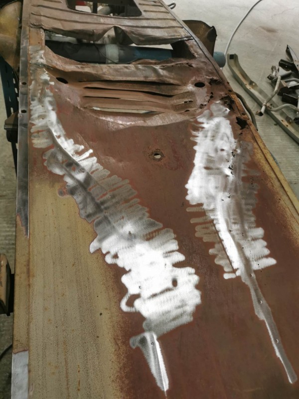

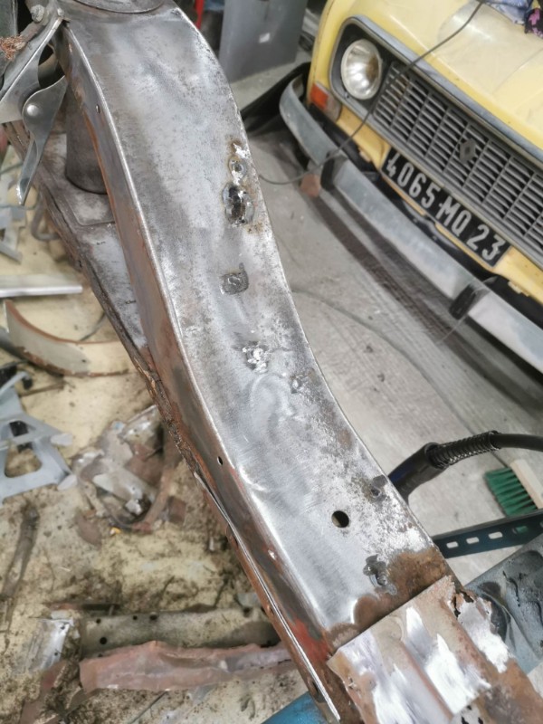

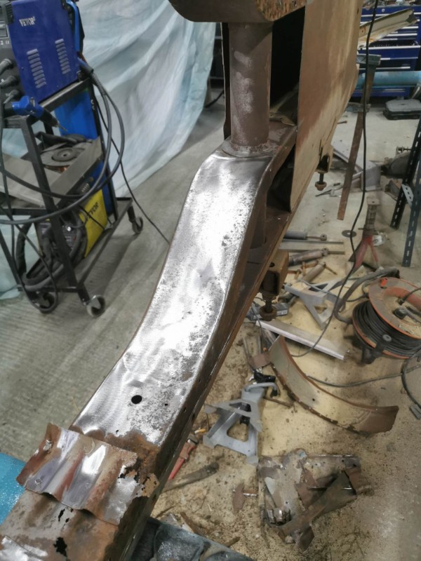

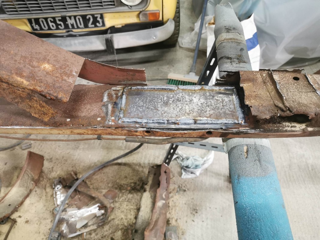

donc j'attaque le châssis sans l'essieu avant on voit mieux je laisse parlez les photos bein c'est mort pour le 06 mai 2023 vu l'état donc au boulot
découpe de la traverse frein a main et de la tôle de renfort courbé

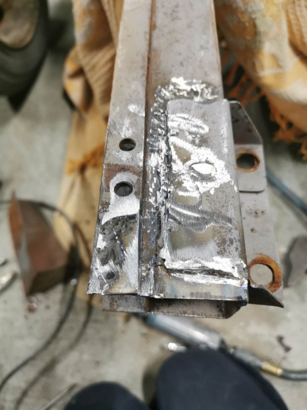

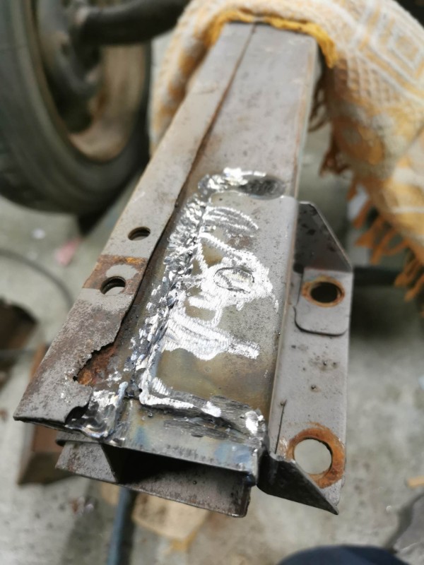

oui je sais il faut changer le châssis il est mort ( celui qui me paye et me fait livrer un châssis neuf promis je le monte ) car moi mes moyen ne me permet pas de mettre 900 € donc j'attend vos propositions :D
donc j'ai décidé de le refaire découpe des tôles partiellement dessus dessous au niveau de la fixation de l'essieu avant droit la tôle est pourri donc j'ai découpé remis une tôle souder meuler et remis un renfort voir photos ( pour info j'ai déjà fait cette réparations il ya une trentaines d'année sur des méharis et ca a jamais bouger j'en avait restaurer 10 a l'époque )
après j'ai combler les petits trous qui était sur un renfort intérieur ( point de soudure au semi auto avec une plaque de cuivre derrière pour faire écran c'est pour évité de percé la tôle et meulage des soudure )
suite demain
ah oui je suis fou je sais mais j'aime qu'on me le dise
NONO23
Messages : 17179
C'est plus de la tôlerie, c'est de la chirurgie esthétique, à ce niveau !😲
