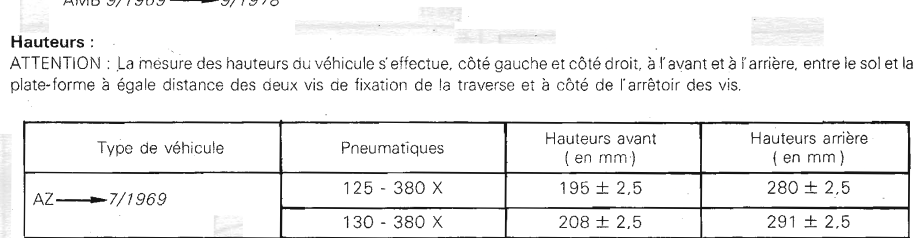

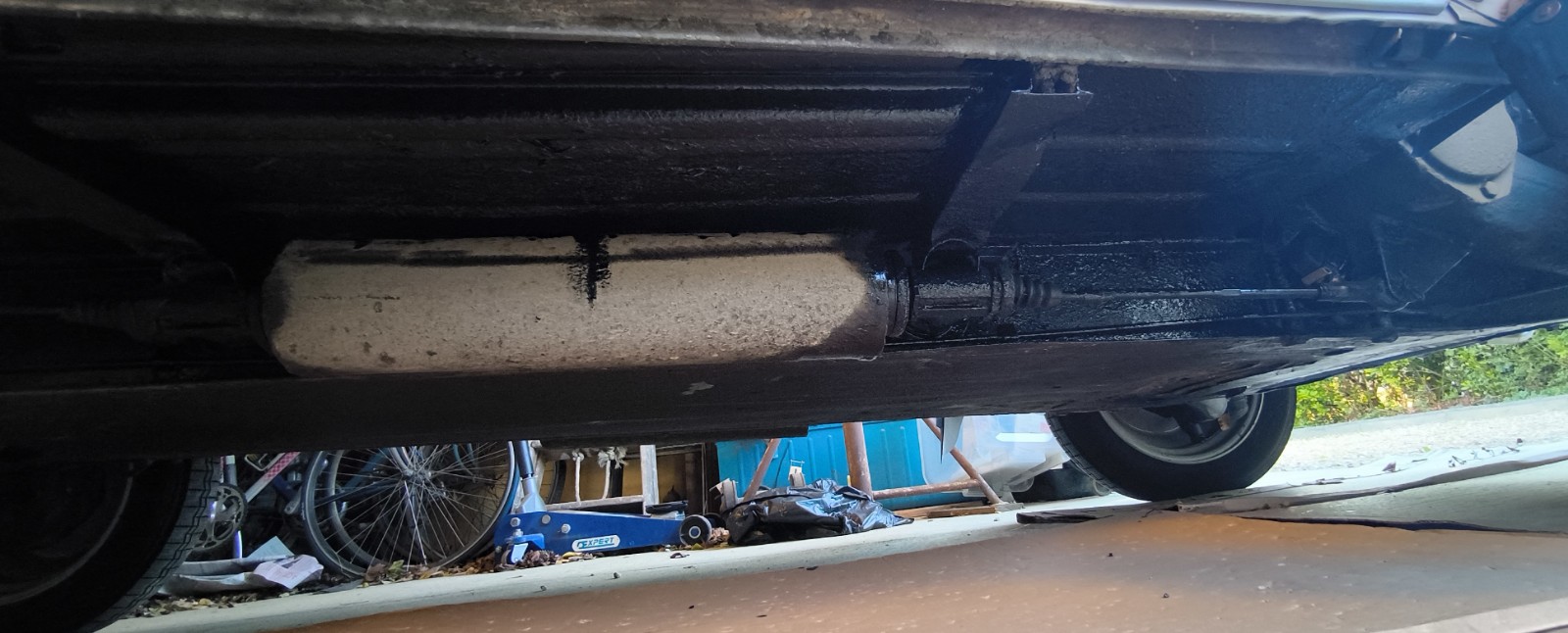

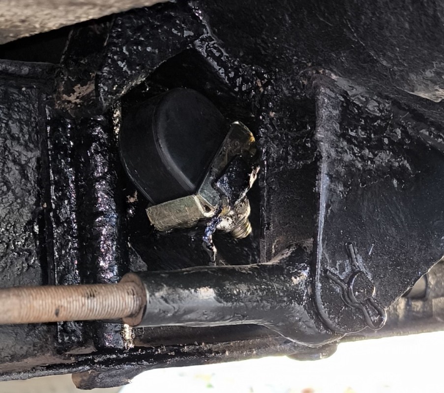

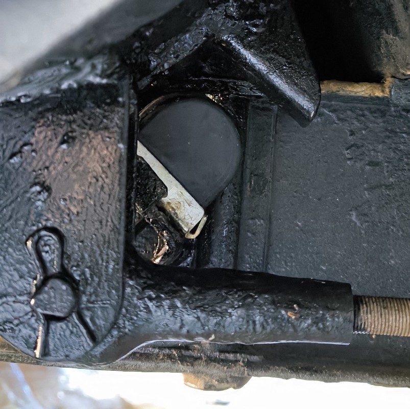

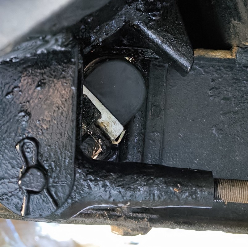

Il y a 2 semaines, j'ai changé les butées avant des bras et aujourd'hui, j'ai commencé à mettre de l'antirouille sous le plancher sur le coté droit (demain je continuerais à en mettre).
Voici quelques photos :
Bonne soirée
A+ Rémi

Super, ça fait très propre.
Au passage, pense à graisser tes couteaux de suspension et les filetages des tiges de suspension (en prévision d’un futur réglage)
Je pense que ça en a besoin !

Merci, j'ai déjà graissé graissé ces éléments.
Il y a plus qu'à finir de mettre de l'anti-rouille sur les zones pas encore faites, il y a encore un peu de boulot.

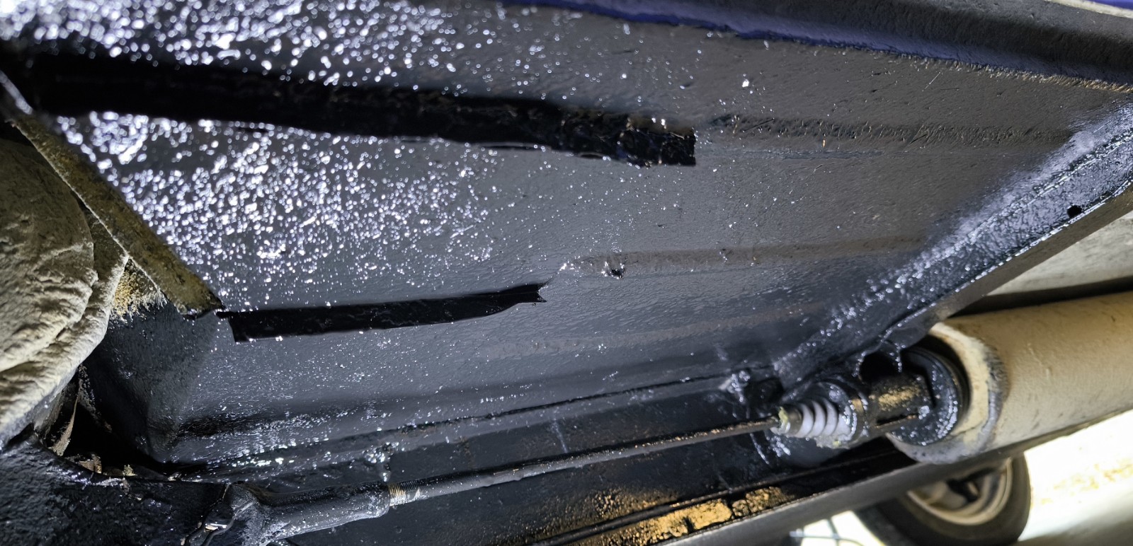

Dimanche, j'ai mis de la peinture sous les soubassements coté droit, il manque juste à faire le pot de suspension et quelques détail.
Il faudra que je fasse le coté gauche maintenant.

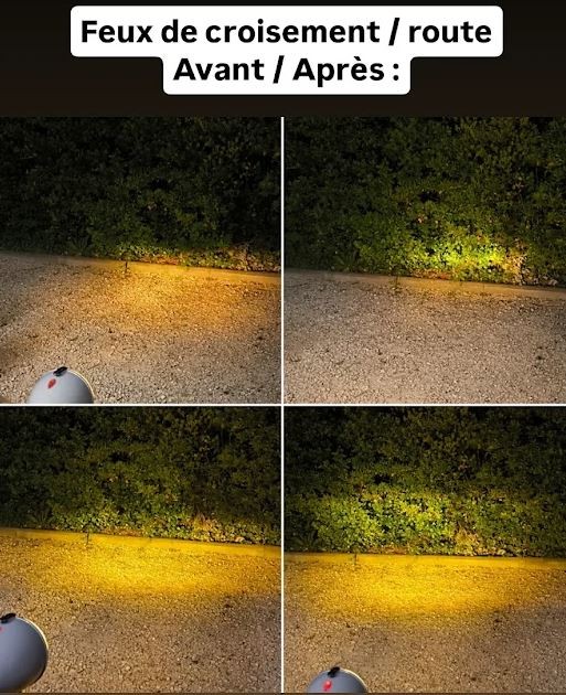

J'ai acheté des leds jaunes en 6v chez LaserCar (entreprise Française) pour les feux avant + les navettes pour les veilleuses.
J'ai fait des photos du avant / après et ça n'a rien à voir (c'est beaucoup plus puissant), ce weekend je ferais un test routier et je vous dirais.

J'ai aussi acheté des lampes LED chez LaserCar.
@Rémi5 : franchement, l'éclairage a l'air bien meilleur !
Quand tu les as réglés, tu n'as pas vu de "trou" dans l'éclairage, au centre ?
Le faisceau semble le même qu'avec les lampes d'origine ?

Merci Jean Pierre, j'ai mis les lampes à la place des anciennes sans faire de réglage est c'est beaucoup mieux.
Il y a un réglage de base fait d'usine et dès que j'ai fait l'installation c'est parfait, à voir sur la route ce que ça donne maintenant.

J'ai ma 2cv qui penche plus du coté conducteur et le sol est plat, ça pourrait venir de quel élément ?
Les pots sont d'origine sur la deudeuch pour info et les pneus sont bien gonflés comme il faut.
Quand je secoue la voiture sur le coté conducteur, ça fait du bruit, un grincement et de l'autre coté ça ne fait pas un bruit.

Bonsoir @Rémi5 , bonsoir à tous,
Plusieurs choses à contrôler :
- visuellement s'il n'y a rien de cassé ou de faussé : tirant de suspension, ou attaches des pots... ?
- grincements : soit les pots de suspension qui manquant de lubrifiant, soit les axes (couteaux) au centre des chapes à l'extrémité des tirants des pots de suspension à lubrifier à la burette (huile moteur)
Pour les pots, tu peux, après avoir soulevé l'auto, les faire tourner sur eux-mêmes à la main ou à l'aide d'une ceinture d'un demi-tour : le peu de lubrifiant qui est encore à l'intérieur retombera sur les ressorts. Les grincements pourraient cesser. Sinon, il faudra démonter et réparer les pots de suspension.
- hauteurs : ensuite, tu pourras régler les hauteurs.
La méthode ci-dessous :
hauteurs.pdf
(1.44 Mio) Téléchargé 147 fois
Tu nous diras !
Bonne soirée à tous !
Rémi5
Messages : 87
Enregistré le : 26 mars 2023, 19:39
Ma deuche : 2CV AZAM 1964
Date de naissance : 06 nov. 2000
Localisation : Lavernose (31)
Âge : 25
Re: Restauration 2cv AZAM de 1965
Message par Rémi5 »
Je viens de regarder, au niveau des fixations tout est bon.
Concernant les grincements, c'était la joue d'ailes qui touchait un peu le capot donc rien à voir.
Pour la rotation des pots, je regarderai ça juste après, le cric souleve une autre voiture.
Concernant la hauteur de caisse, il y a un gros soucis (voir photo).
La cote pour l'avant est de 185mm et pour l'arrière est de 285mm en temps normal c'est bien ça ?
Il va falloir que je règle tout ça.

Messages : 1754
Voici les côtes pour le réglage des hauteurs, prises entre le sol horizontal et le centre de la distance entre les têtes des vis de fixation des essieux
Donc, à l'arrière, c'est bon
A l'avant, elle est trop basse à gauche, trop haute à droite.
Essaie de les corriger, mais à l'avant gauche, je parierais qu'il y a un affaissement anormal : vérifie s'il n'y a pas de pliure sur le côté de la plateforme, au niveau de la fixation de l'essieu avant.
Quand tu tourneras le tirant pour le visser sur son filetage dans la chape avant gauche (il faut visser pour augmenter les hauteurs), fais bien attention que le pot de tourne pas sur lui-même et dérègle ainsi les hauteurs arrière.
Je te conseille de bien arroser les filetage des tirants avec du dégrippant et d'utiliser l'outil adéquat.
Par exemple, celui-ci :
https://www.burton2cvparts.com/fr/treks ... l-met-moer
Tiens-nous au courant !
Rémi5
Messages : 87
Âge : 25
Message par Rémi5 »
Bonsoir à tous,
Merci pour le tableau et les explications supplémentaires.
Après vérification, il n'y a pas d'affaissement/pliure au niveau de l'essieu avant.
Je pense que quand l'ancien propriétaire a changé les roulements de bras, il a peut-être du toucher au réglage, je ne sais pas.
Après avoir regardé sur mon album de plus de 1700 photos, elle penchait déjà du coté conducteur quand je l'ai récupéré.
Je vais régler l'avant comme il faut et je verrai bien dans le temps ce que ça donne.
