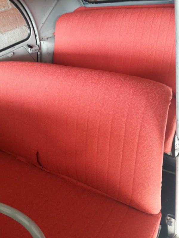

La sellerie a été refaite comme neuve.

Sellerie rouge diamanté

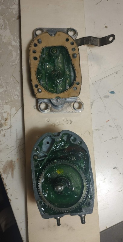

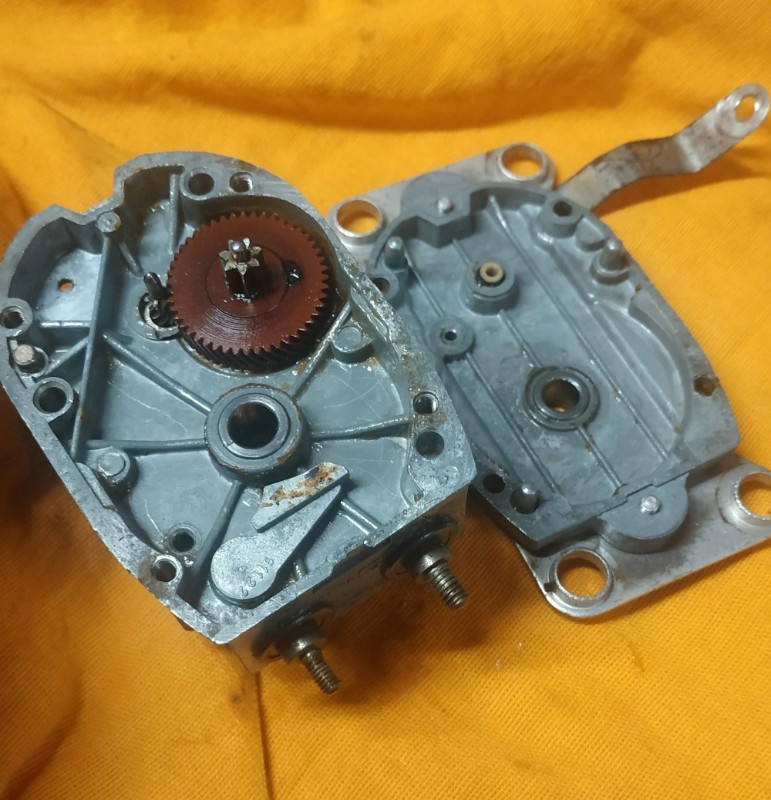

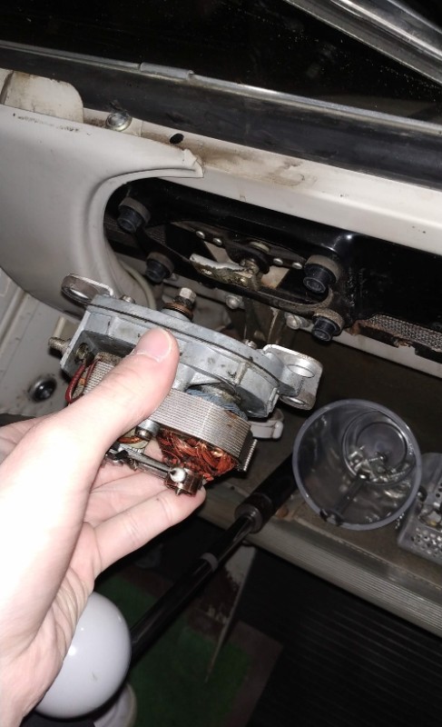

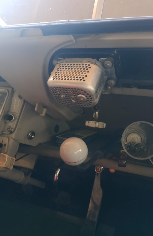

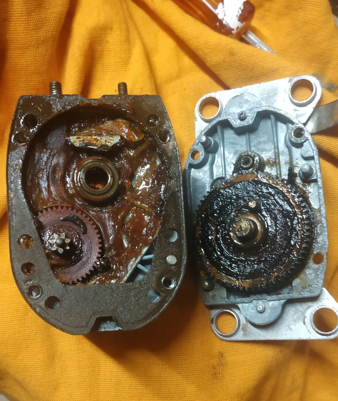

Aujourd'hui, j'ai réparer les essuies glaces, j'ai remplacé la graisse à l'intérieur du moteur + le joint.
Avant quand je le démonte, il sentait et il était chaud maintenant le problème est réglé.
Voici quelques photos de la réparations du moteur des essuies glaces :
Dépose du moteur
Dépose du moteur
Ouverture de la boite à pignon
Nettoyage des flasques

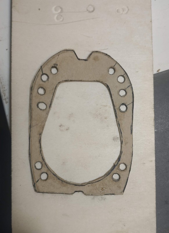

Refabrication du joint
Mise en place de la nouvelle graisse
Remontage du moteur sur son embase, j'ai bien galéré
Une petite vidéo du fonctionnement :

Dans quelle matière as tu refait le joint?

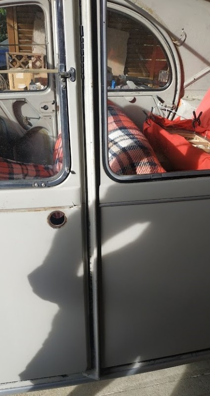

La 2cv est vraiment très belle, tu as fais une belle affaire.
Re: Restauration 2cv AZAM de 1965
Bonjour Rémi,

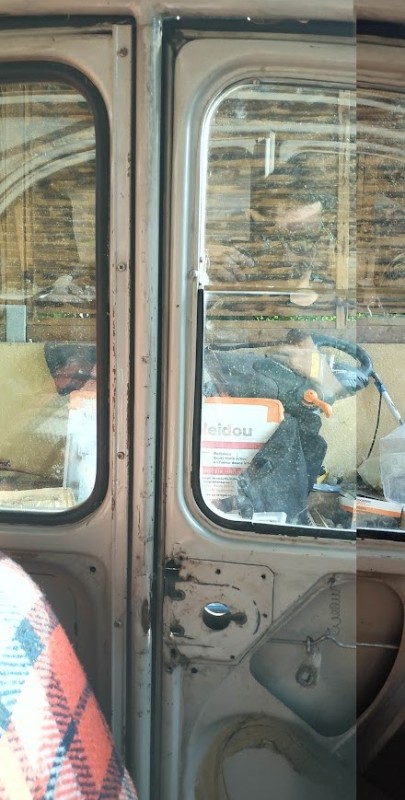

Belle AZAM de 1965 avec les portes dans le bon sens et sans la troisième vitre :amour:

Avec plaisir Eric, c'est un joint papier dit indéchirable (résiste à l'eau, à l'huile, à l'essence et bien d'autres liquides).
C'est un joint qui fait 0.5 mm d'épaisseur.

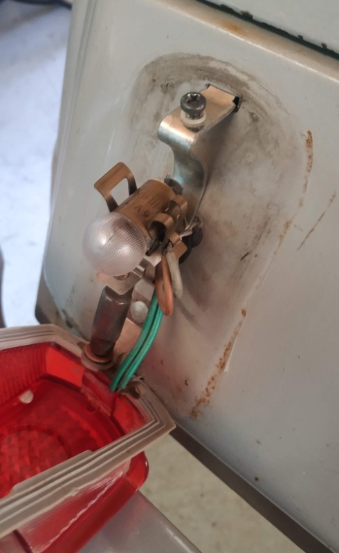

J'ai un petit problème avec les clignotants, j'ai ceux qui sont sur la custode qui marche mais ceux à l'arrière ne marche plus.
Vous avez une explication ?

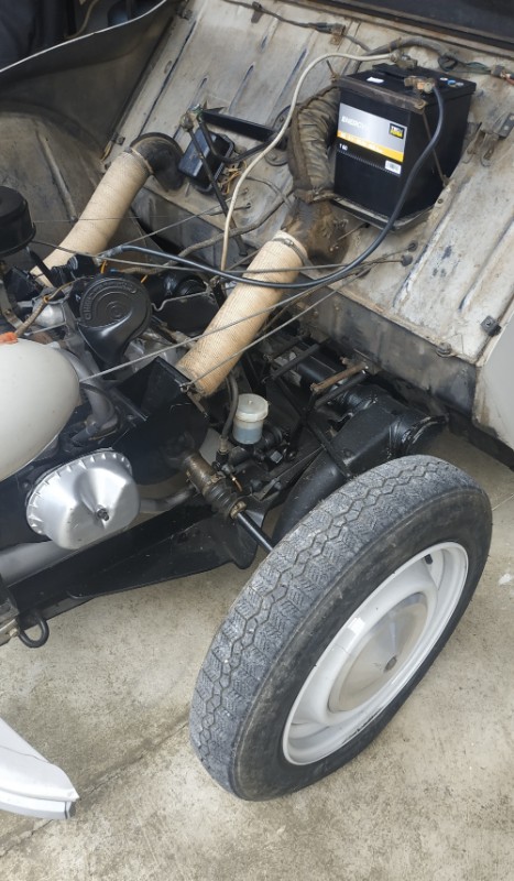

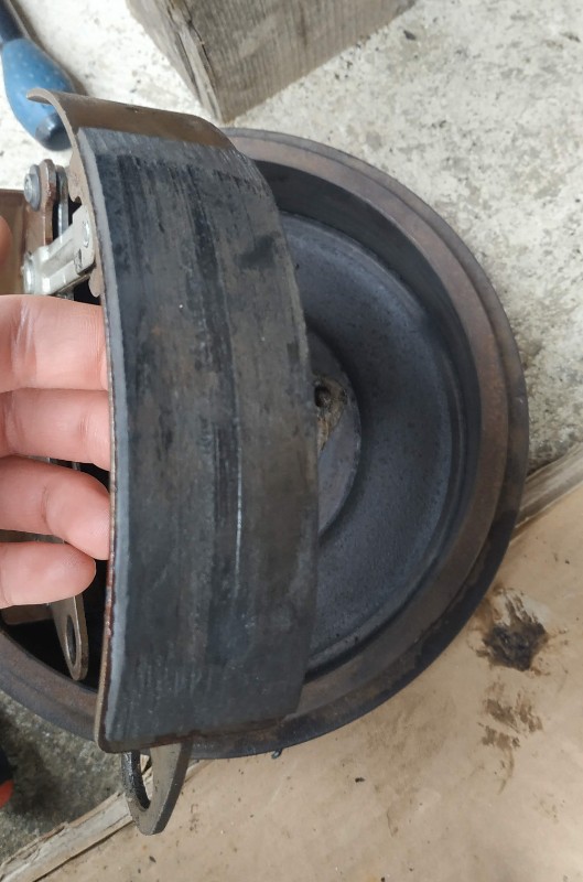

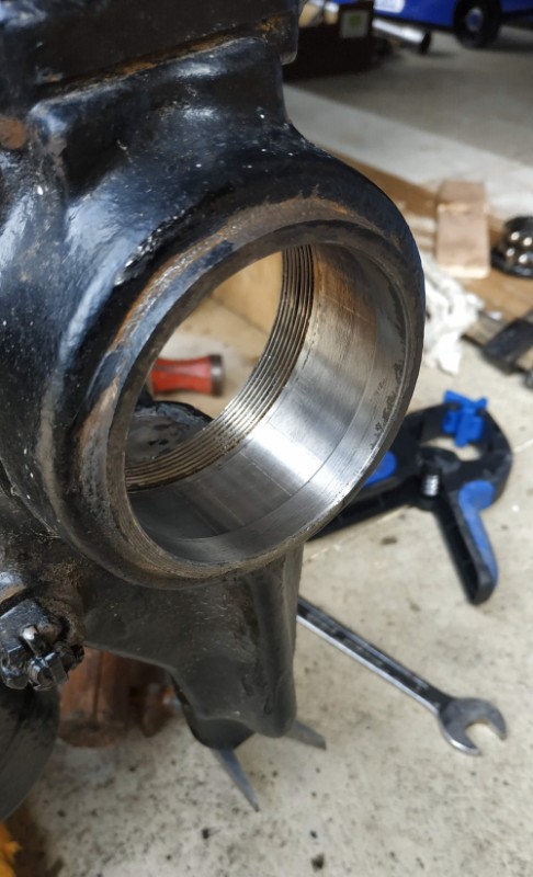

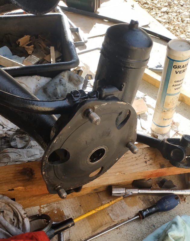

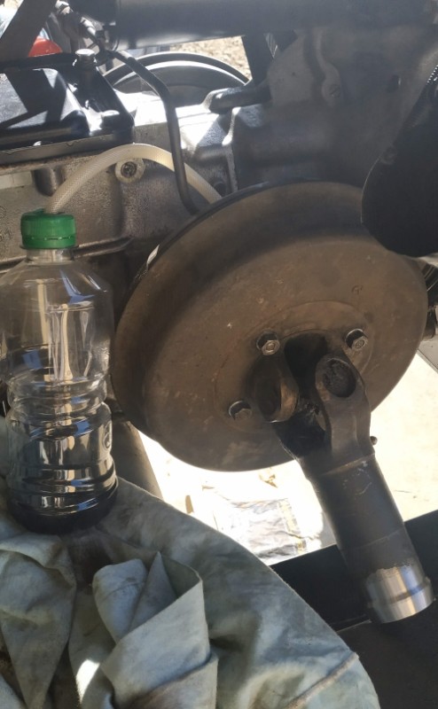

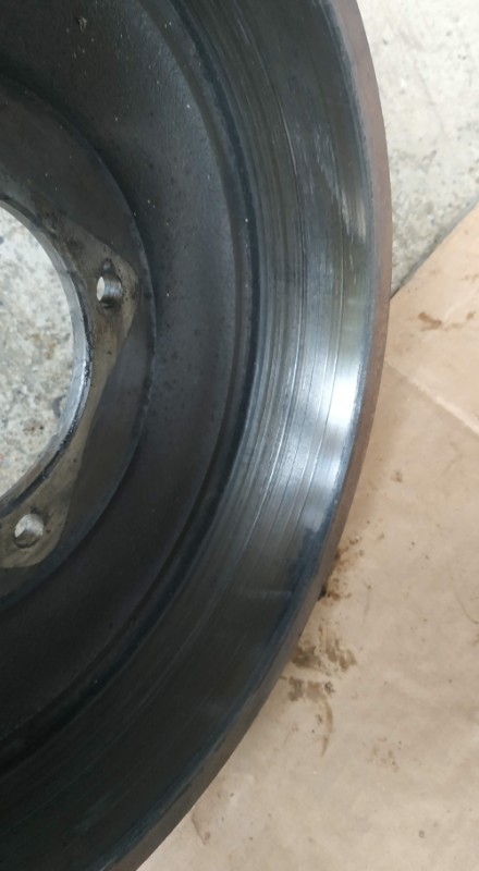

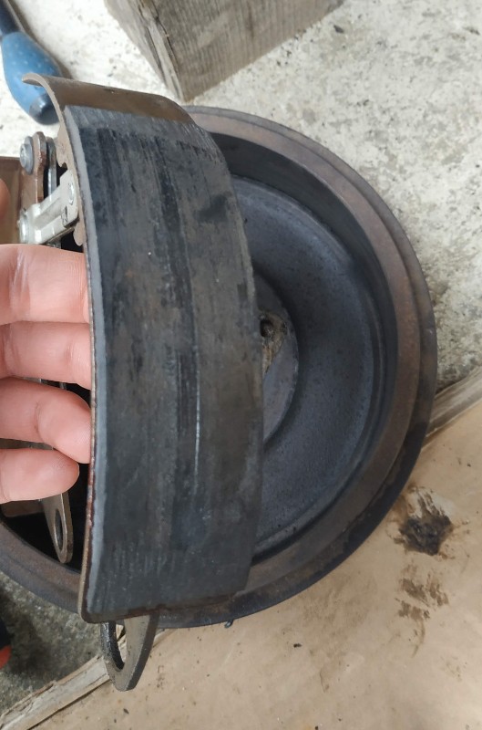

En fin de journée, j'ai démonté la roue, le cardan, le tambour de frein avant gauche et les mâchoires de frein.
On a eu du mal à démonter l'écrou du moyeu (c'est une clé de 32 pour info), on a mis 1h avant de pouvoir le dévisser, ensuite on a pu enlever le cardan et le tambour de frein.
Il va falloir que je fasse usiner le tambour car il est pas en très bon état.
Les mâchoires, les cylindres de roues, le liquide de frein seront changés et je réglerais aussi les garnitures pour que ça lèche légèrement les tambours lors du remontage.
Il y aura aussi le roulement et les joints à lèvre à changer dans la fusée de roue de gauche ( il y a du jeu ).
Je démonterais aussi le coté avant droit pour vérifier la meme chose que du coté gauche.
Voici quelques photos du démontage :
Démontage des ailes puis des joues
Démontage du tambour de frein
Les garnitures sont un peu usiné au milieu

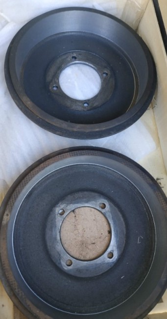

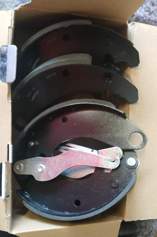

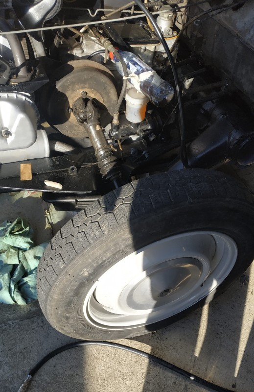

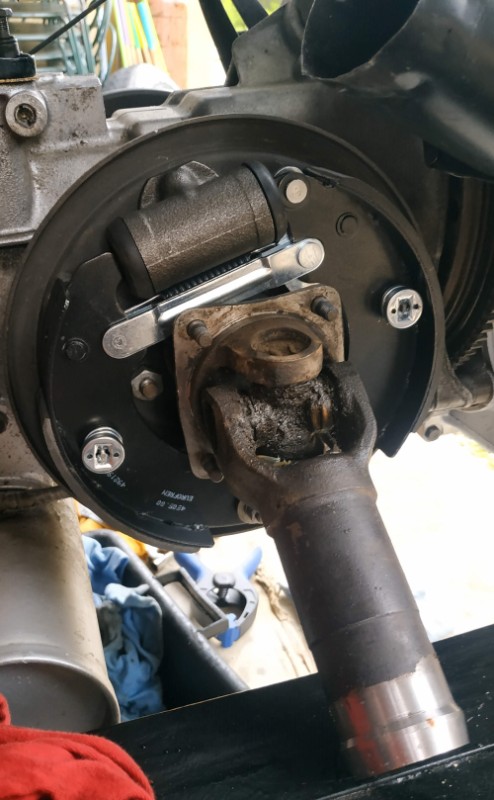

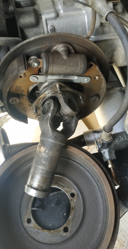

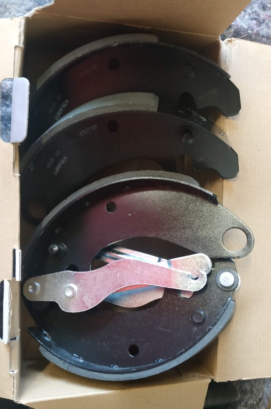

Cette semaine j'ai travaillé sur la 2cv avec mon père.
On a déposé les anciennes garnitures, les cylindres de roues, les demies cardans, les roulements, les joints spi, les roulements double rangées et les bagues filetée dans les moyeu.
On a du sortie l'artillerie lourde, la clé à choc pneumatique, un coté a eu du mal à sortir, on a mis 1h à dévisser l'écrou qui tient le roulement dans la cage.
Avant de démonter les moyeux, on a remis les garnitures et les cylindres de roues.
Quelques photos du remontage :
J'ai remplacé les garnitures par des neuves

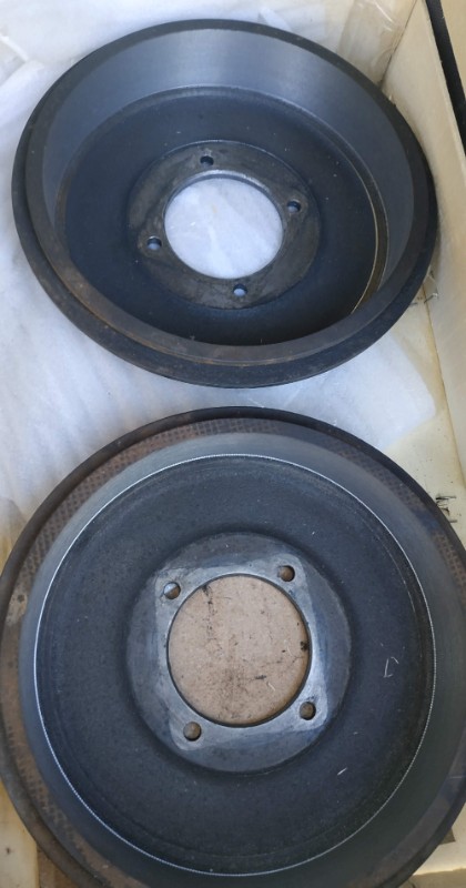

Les tambours ont été rectifiés
Remise en place des garnitures et des cylindres de roues

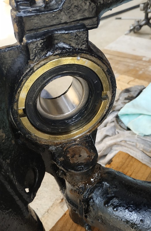

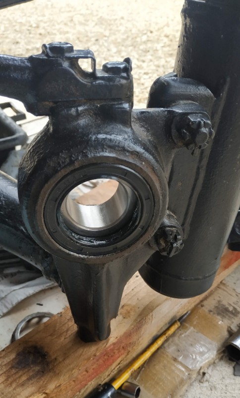

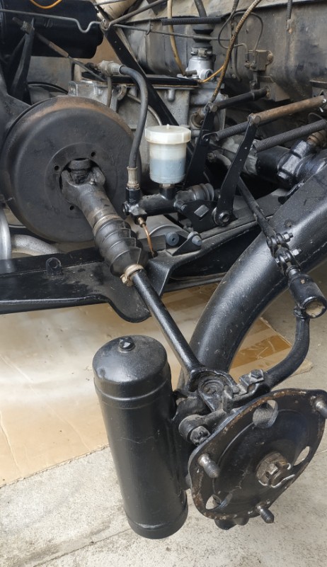

Nettoyage de l'intérieur du moyeu avant de remettre le roulement, les joints SPI et la bague filetée
Mise en place du roulement puis du joint SPI coté extérieur
Mise en place de la bague puis du joint SPI.
Remise en place de la partie qui va dans le roulement, pour tenir les roues

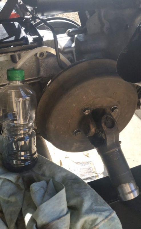

Remise en place des tambours, réglage du freinage et purge du circuit de freinage
Le produit est plus transparent et plus propre qu'avant
Les cardans sont remis en place

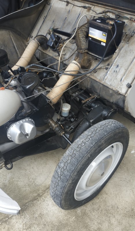

Après avoir remis tous ces éléments, on a remis les ailes et les joues.
On a fait un essais, ça freine beaucoup mieux.
Je pense qu'il faudra faire vérifier le jeu des culbuteurs car ça fait un peu de bruit.

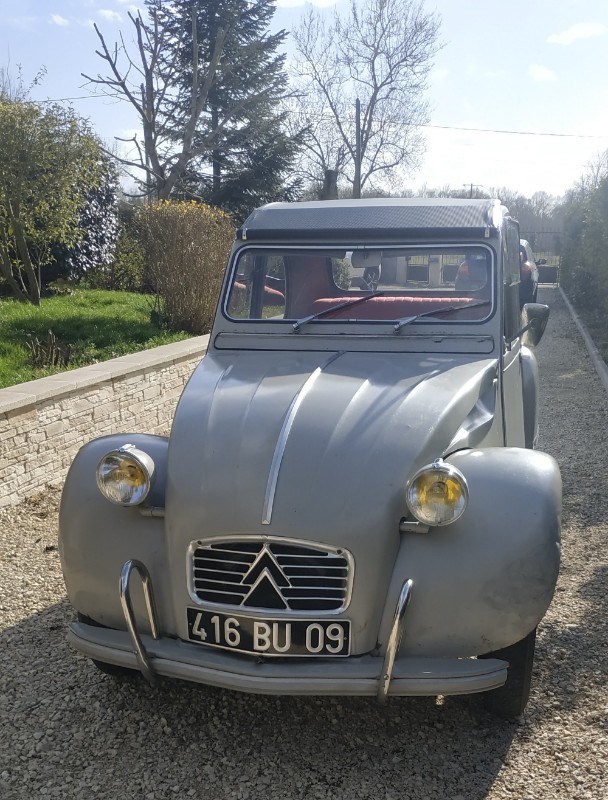

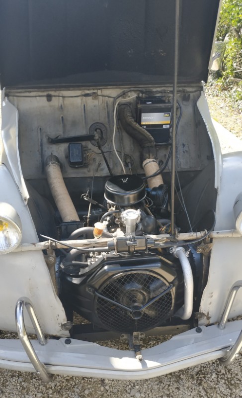

J'ai des questions au niveau de l'élec :
Il y a des clignotants à l'arrière au dessus des pare chocs ?
Si oui, il faut mettre des ampoules avec un double filaments ?
On voit bien l'ancienne immatriculation

Bonjour Rémi, les cabochons arrière sont pour les stop et les feux, vois si tu a 2 fils qui sont branché, car les ampoules à 2 filaments sont prévu pour ça

Super modèle rare, a priori produit 09/64 a 12/64
Je vois le soin apporté , super

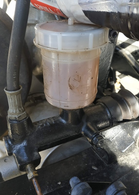

Le bocal de liquide frein devrait être en verre, mais détail, priorité sécurité
Pas de clignotant a l arrière, normal, perso j ai ajoute deux petits feux de moto sur le parechoc
Et pour François, la, les portes s ouvrent a l envers pour une deuche, les portes dans le bon sens sont d avant 1964
Belle voiture, beaucoup de plaisir a son volant

CHARLYSTONE a écrit : 07 avr. 2023, 16:35 Bonjour Rémi, les cabochons arrière sont pour les stop et les feux, vois si tu a 2 fils qui sont branché, car les ampoules à 2 filaments sont prévu pour ça
Je viens de regarder il y a deux fils, un pour les feux et le stop, sur 2 ampoules différentes :
Merci à tous pour vos encouragement, j'essaye de la conserver au mieux et d'origine.
Merci pour l'info des clignotants, j'ai le clignotant gauche qui déconne, je vais devoir regarder d'où ça vient, peut être de la commande, à voir…
On a aussi regarder le jeu aux culbuteurs, RAS tout va bien.
On a fait une petite balade de 30 km et j'adore la conduire :amour:

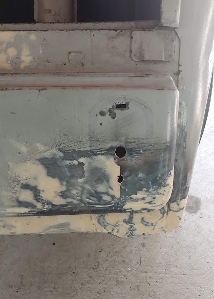

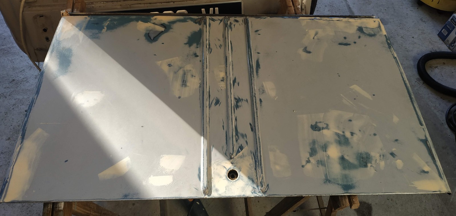

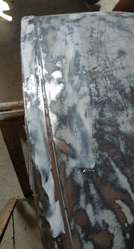

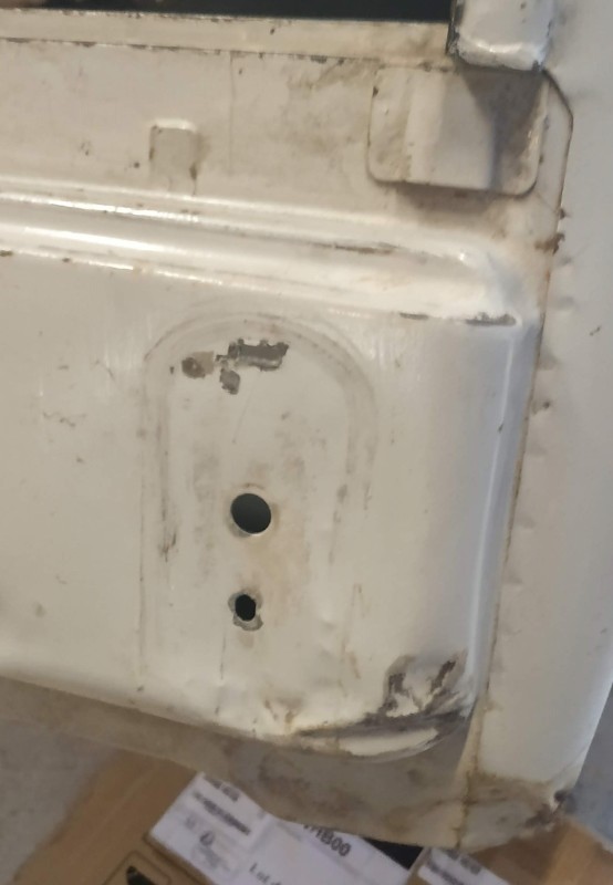

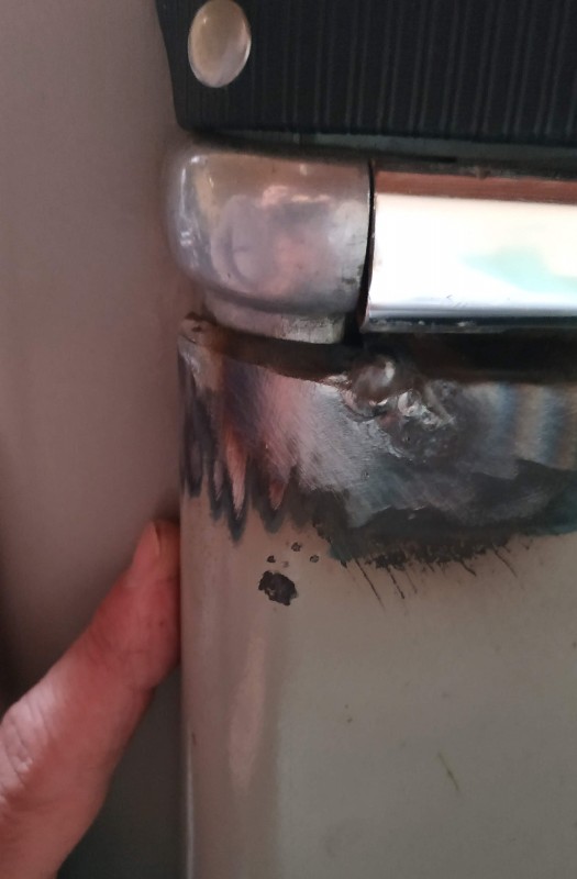

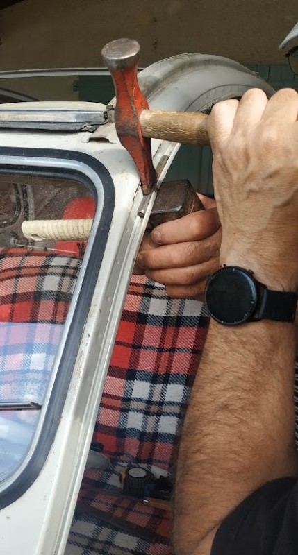

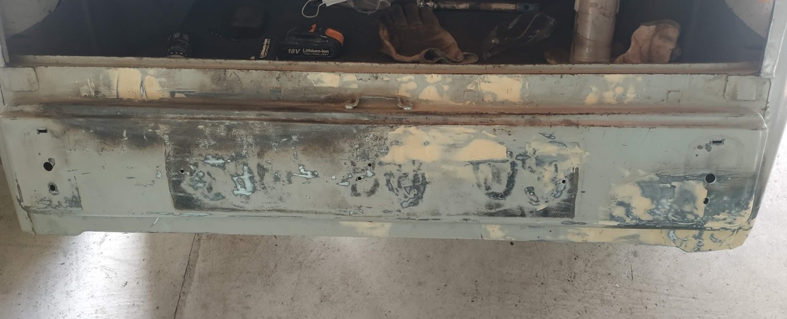

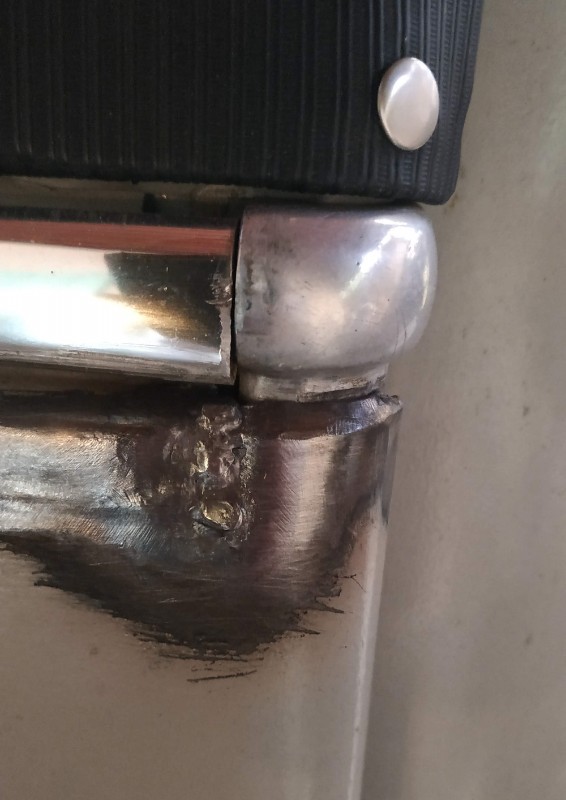

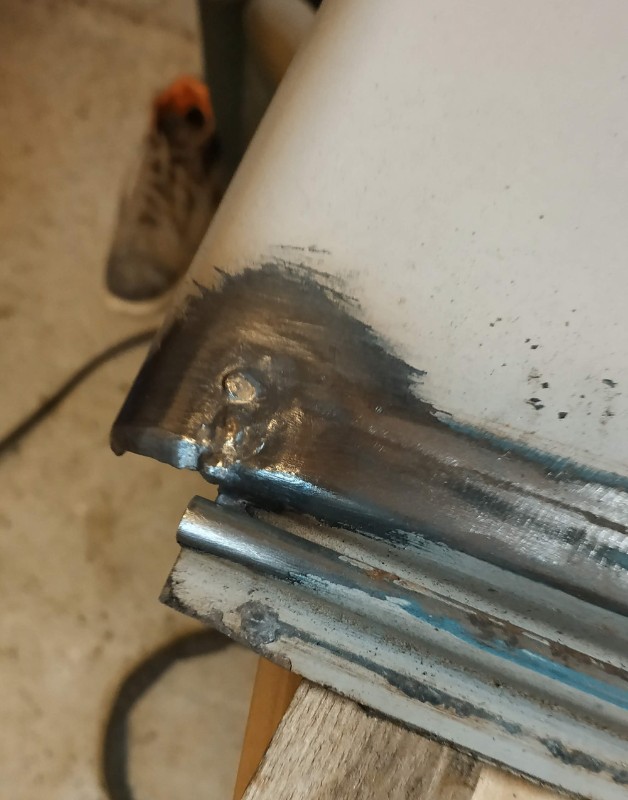

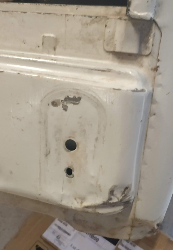

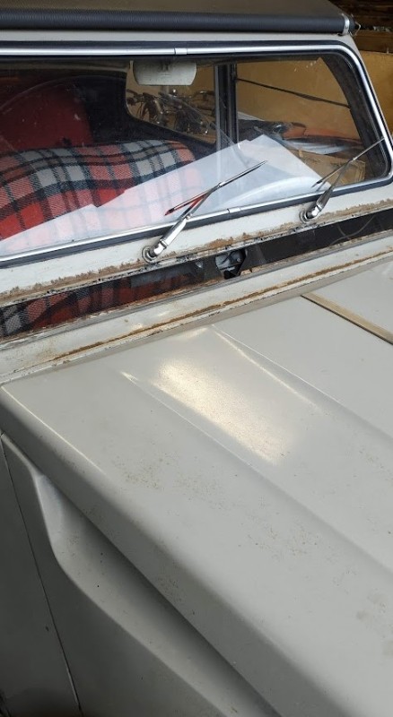

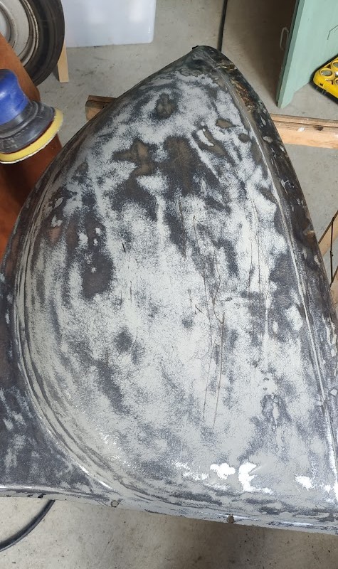

Hier, j'ai commencé à reprendre les défauts de carrosserie sur le coffre arrière.
Voici quelques photos :
Décapage puis pointage des deux parties puis redressage pendant que c'est chaud :
Présentation de la malle sur son rail avant d'ajuster les différentes parties :
Il y a plus qu'à décabosser le coffre et le poncer avant la mise en apprêt.

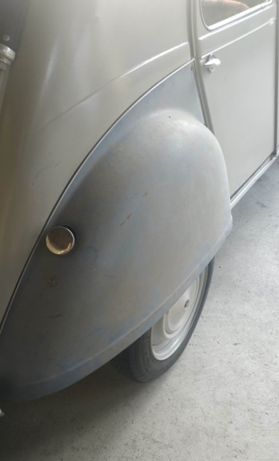

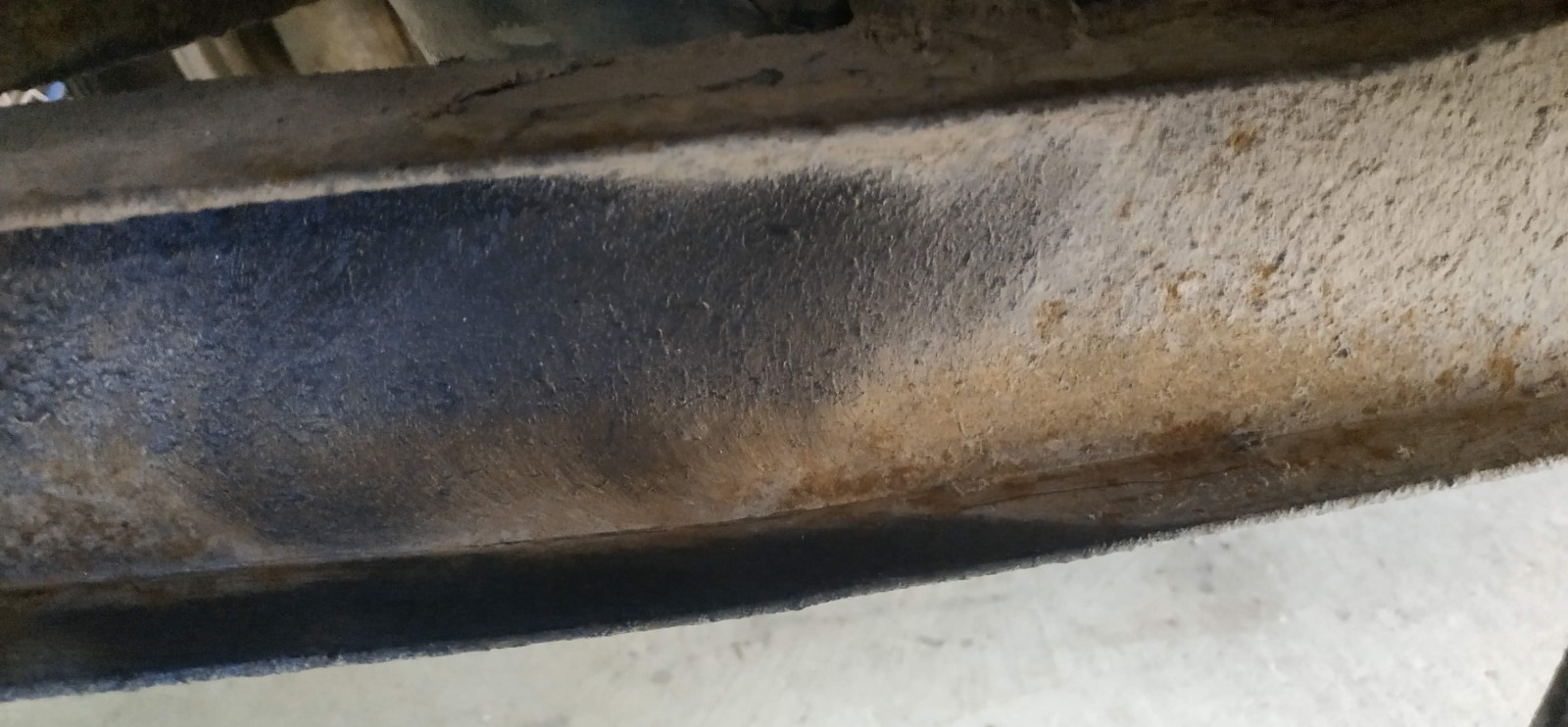

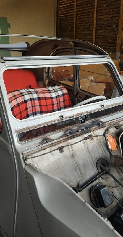

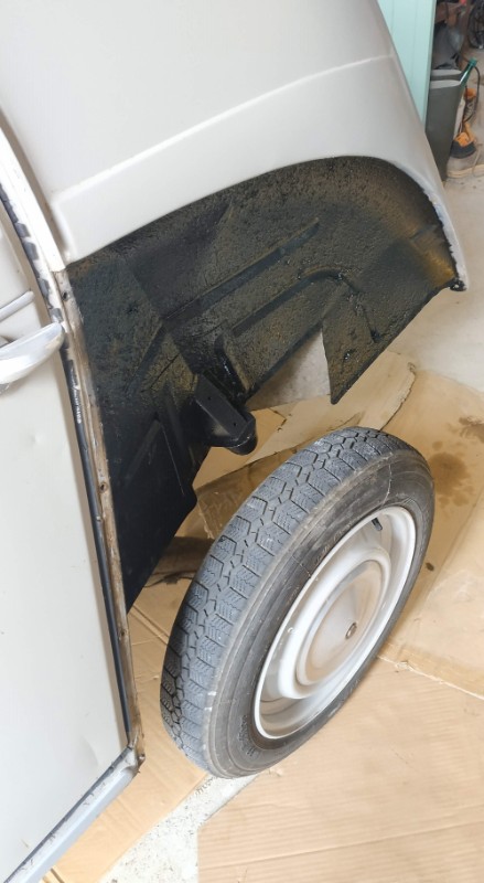

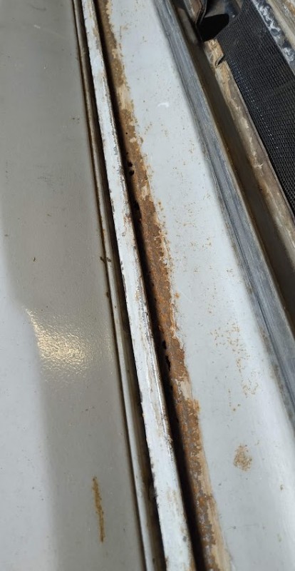

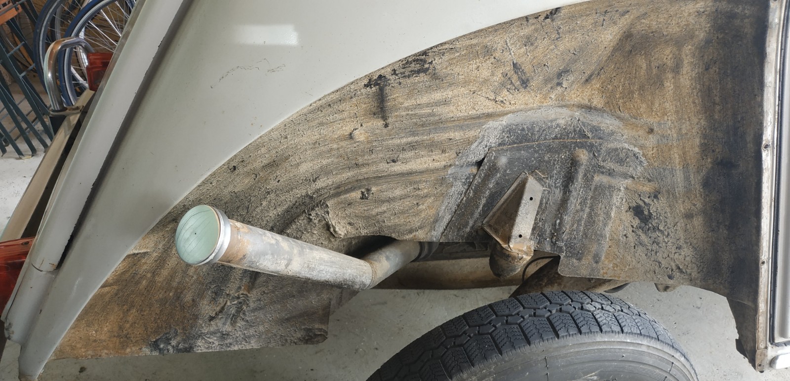

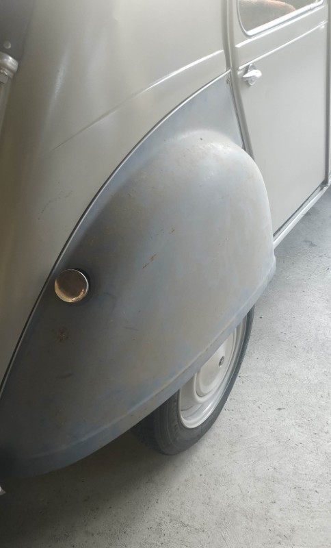

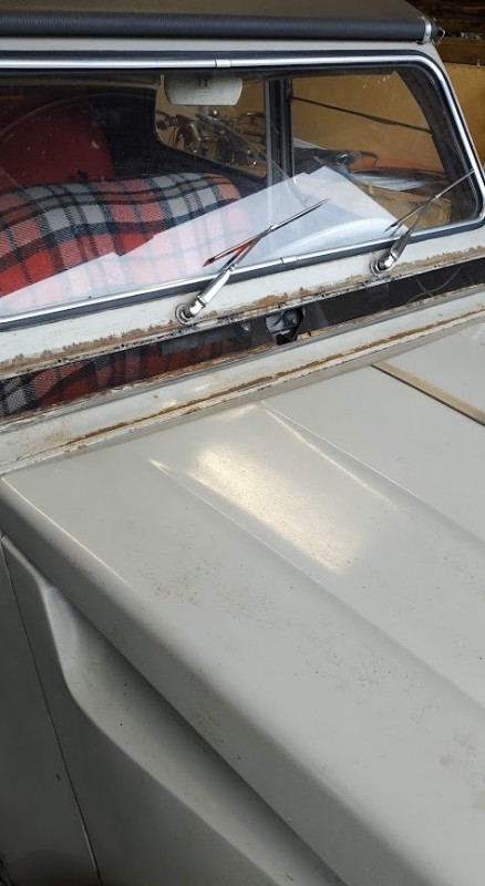

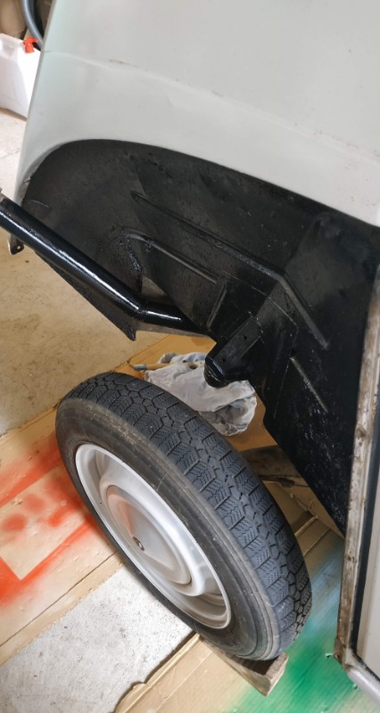

Le weekend dernier, j'ai déposé l'aile arrière droite puis nettoyé le passage de roue coté caisse, c'est plutôt sain.
Il y a un peu de rouille de surface rien de bien méchant, il faudra que je mette de la peinture anti-rouille + de l'anti-gravillon et il y aura plus de problèmes.

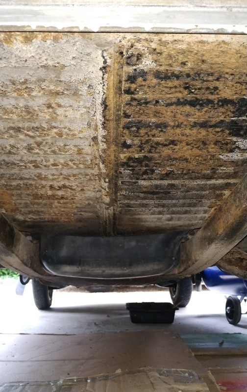

En parlant de ça, j'ai juste enlevé la terre + rouille et que vois je en dessous, la peinture anti rouille-d'origine sur le chassis.

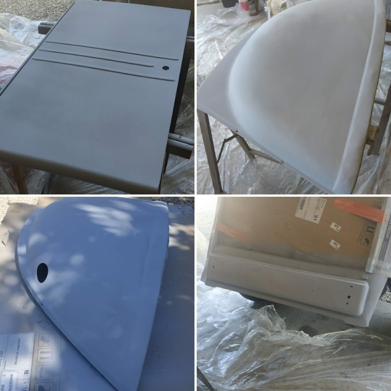

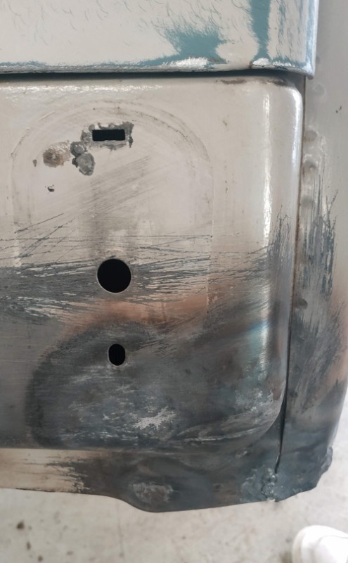

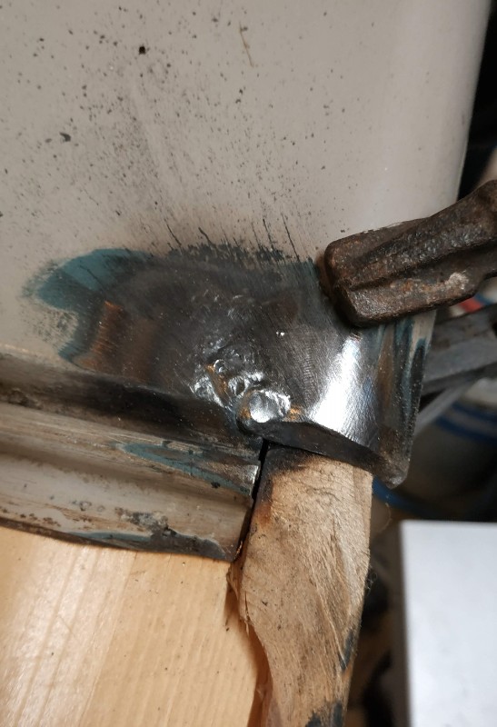

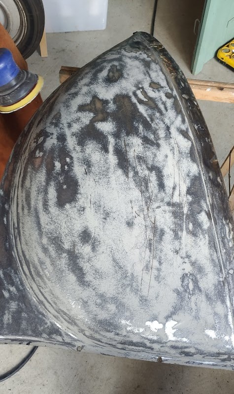

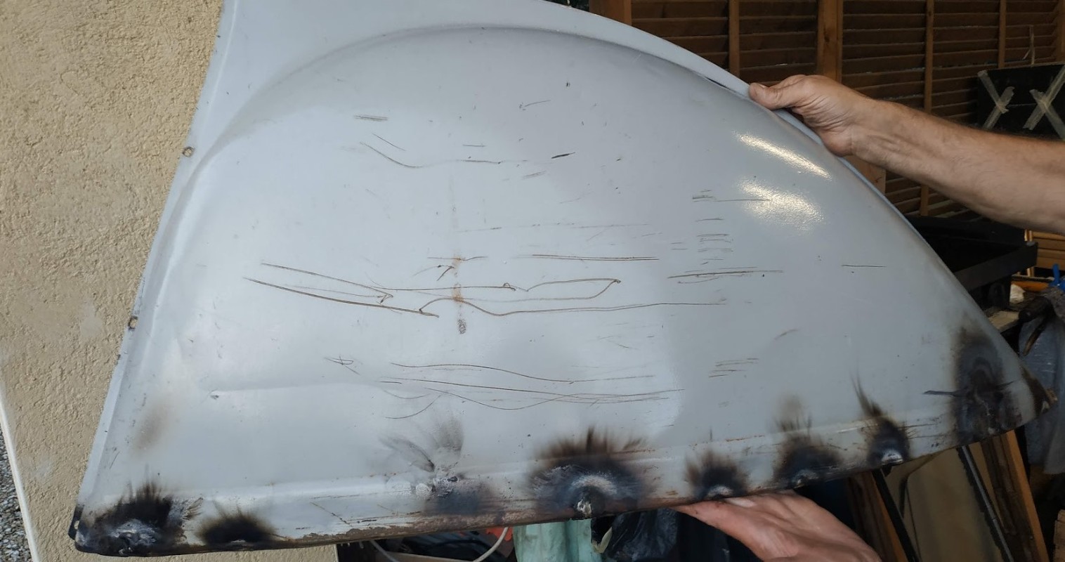

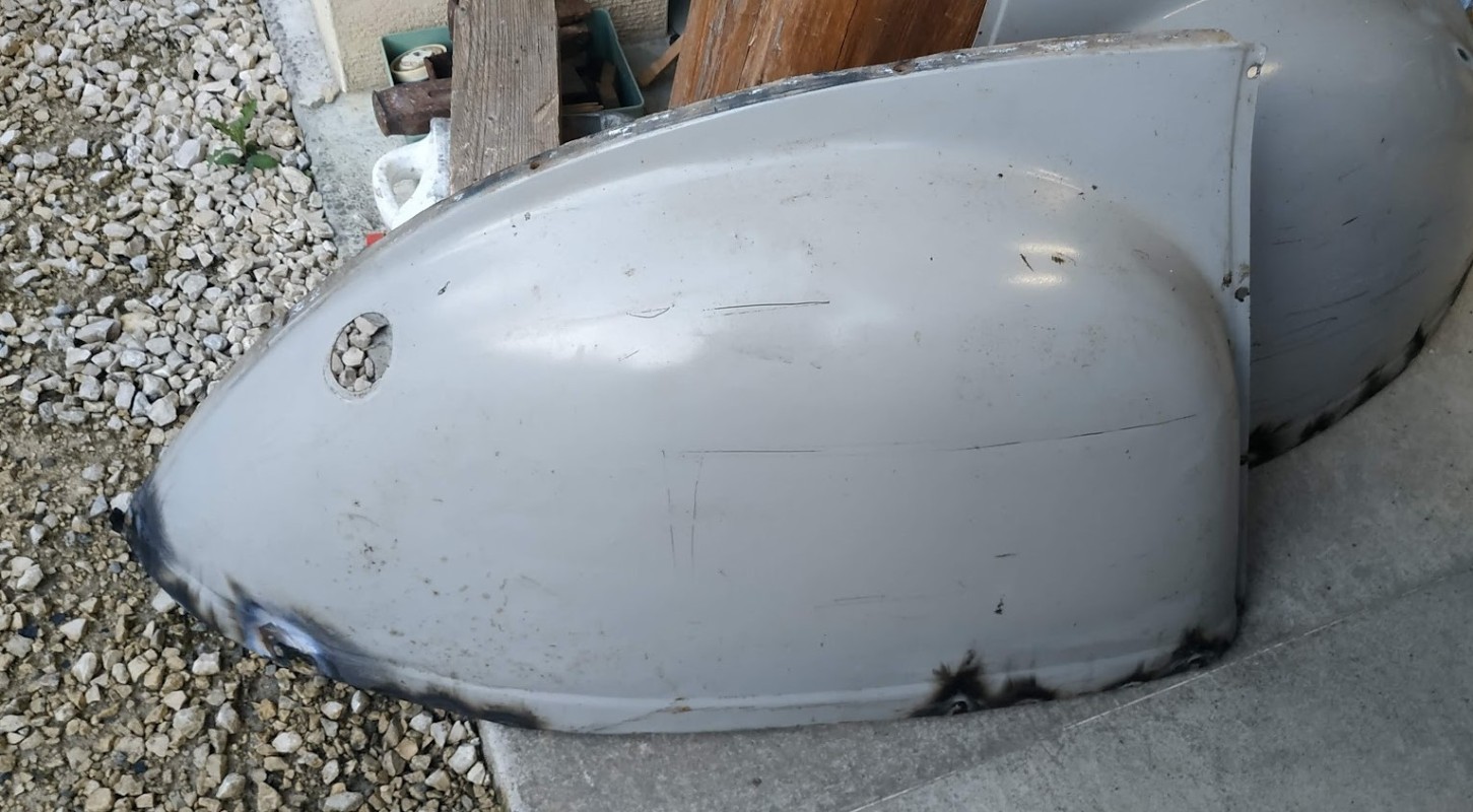

Ce weekend, j'ai débosselé le capot + ponçage + masticage.
J'ai aussi redressé une partie de la jupe arrière au chalumeau mais il y encore du boulot.
Avant redressage
Après redressage

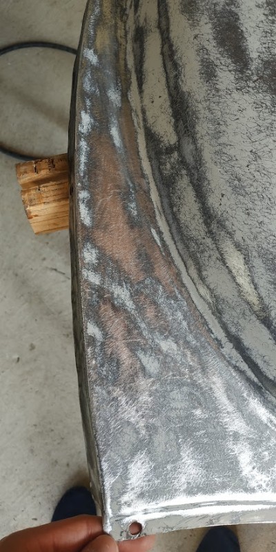

J'ai mis à blanc l'aile arrière droite pour voir ce que ça donne, ça tombe plutôt bien. Il y aura juste un peu de débosselage à faire avant peinture.

Bonsoir à tous,

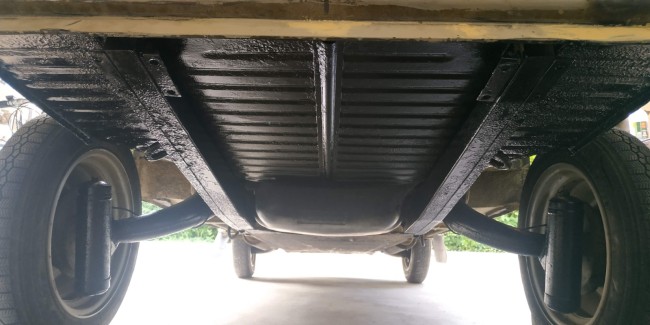

Aujourd'hui, j'ai mis une première couche d'anti rouille sur les gardes boues coté caisse ( à l'arrière ).
J'ai commencé à nettoyer le chassis et le dessous de la caisse pour enlever la terre, l'ancienne peinture qui se décollait et un peu de rouille, il y a du taff avant de pouvoir mettre l'anti rouille par dessus.
C'est de la rouille de surface donc ça va
Bonne soirée

Bonsoir tous le monde,

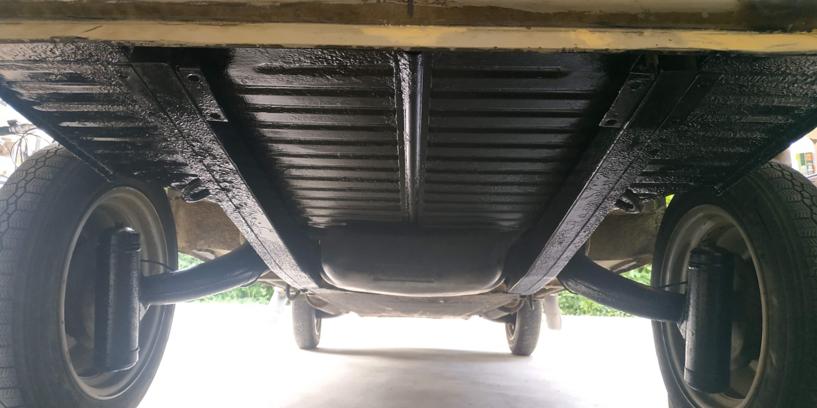

Samedi, on a mis une seconde couche d'anti-rouille sur les passages de roues coté caisse.
Merci, après avoir bien décapé le dessous de caisse + le chassis dimanche, mon père à mis une première couche d'anti-rouille aujourd'hui.
Le résultat :

Superbe c :)
Il faut que je fasse la même chose sur ma 2cv, elle a été nettoyée et passé au rustol.
Beau travail :like:

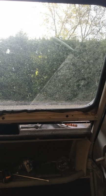

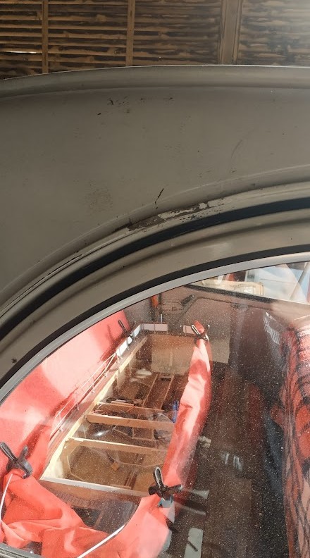

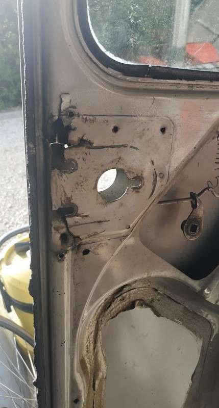

Merci, dans la semaine j'ai déposé le volait d'air, la baguette en alu et le joint.
Je me suis aperçu au niveau de la partie haute de la fixation du capot qu'il y avait de la rouille perforante, il faudra que je soude au MAG pour arranger çà.
Hier j'ai poncé le mastic que j'avais mis à l'arrière mais il faut que j'en remette un peu :
Mon père et un ami ont redressé les "goulottes" car c'etait complètement déformées :
Ils ont réaligner aussi le montant de porte, il est maintenant plus droit :
Par la suite, j'en ai profité pour enlever toutes les garnitures de portes et j'ai aussi enlevé les serrures.
En les enlevant, je me suis aperçu qu'il fallait refaire complétement l'endroit où il y a la serrure (voir photo), il y a plus rien qui tient :

Messages : 9751
Joli travail de carrosserie, bravo.
Bon courage pour la suite.

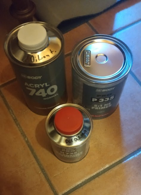

Hier, j'ai acheté l'apprêt garnissant à appliquer sur la carrosserie une fois qu'on aura terminé la carrosserie.
On a réparer les ailles arrières en les ressoudant au chalumeau en utilisant des baguettes avec 30% d'argent.
Vidéo de la réparation :
https://www.youtube.com/shorts/nO4Uo4Fbq_w
Démontage du capot avant pour être plus à l'aise pour travailler :
On a ensuite démonté le pare-brise, pas si facile à enlever le joint.
On y voit plus clair
Aujourd'hui, mon père a poncé une des ailes arrières + masticage de celle-ci :
Pourquoi il y a des reflets couleur cuivre sur les ailes ?
Bon weekend à tous
A+ Rémi
Pour suivre mes aventures sur la 2CV en temps réel :
Instagram : https://www.instagram.com/je_restaure_ma_2cv/
Beau travail de carrosserie !
Pour la couleur cuivre, une réparation antérieure avec de la peinture en bombe cuivre ? C’est souvent utilisé pour souder des pièces.
Elle va être superbe 🤩

Merci pour l'info mais je pense que c'est d'origine (c'est un détail).

Ce matin, on a mis de l'apprêt sur les ailes arrières, la jupe arrière et la malle arrière.
Plus qu'à finir la carrosserie et après on mettra le reste de la caisse en apprêt.
