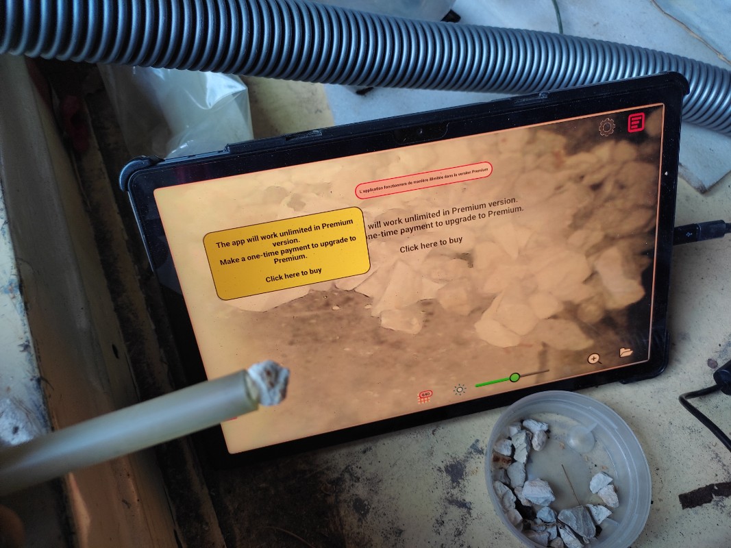

Ah oui, comme endoscope, c'est le haut du panier, Eric !!!
J'ai celui de LIDL qui me permet d'inspecter les ruches l'hiver, sans les ouvrir, mais la qualité de l'image n'est pas celle-là !
Franchement, au point où tu en es, j'ouvrirais carrément la tôle du dessous, pour virer tous ces débris et neutraliser la rouille le plus possible...

Oui Eric ça marche bien, je ne pensais pas qu'il y en avait autant, il doit en rester une quinzaine, la coupelle déborde, j'ai mis un morceau du tuyau au bout de l'aspirateur, je mets un coup de soufflette de temps en temps pour les rassembler dans un coin en plus ça évacue énormément de poussière, je pourrai traiter sans ouvrir.
Jean-Pierre je dirais que la caméra est plutôt le bas du panier à 3,5€ chez aliexpress branchée sur ma tablette pro, il peut y avoir encore une meilleure résolution en payant, mais ça me suffit.

Ah oui, Eric, c'est ta tablette qui fait de l'effet !

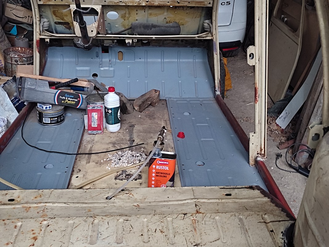

Ce matin je suis venu à bout du dernier caillou, a force de les remuer ça a gratté la rouille dans le caisson 😁. J'ai aspiré, soufflé c'est propre j'ai pulvérisé du rustol a l'intérieur, je referai une caissonscopie quand ce sera sec.

Bon travail, Eric, comme d'habitude ! Et bravo, tu n'as pas eu à ouvrir le caisson, c'est une très bonne chose.
J'ai aussi pulvérisé du RUSTOL à l'intérieur du caisson, ça ne peut pas nuire en tout cas...

@Deuchémoi je crois que tu es le co inventeur de la caissonscopie puisque tu m'as donné l'idée comme tu l'as dit "pour déconner", si ça peut être utile à d'autres membres.
@Eric13190 oui j'ai fait une pierre 2 coups mais on voit aussi qu'elle a pris un coup dans le caisson (peut être un big bag ) j'essaierai de redresser un peu le dessus je n'ai pas de tire clou peut être en fabriquant une sorte de levier que j'introduirai par les trous oblongs.
@JPA_47 je ne voulais surtout pas ré-ouvrir c'est le genre de truc qui me découragerait, je vais quand même poncer du fond de coffre aux planchers avec les scotch brite sur meuleuse de chez Action c'est super efficace et ça n'entame pas la tôle comme le disque à lamelles.

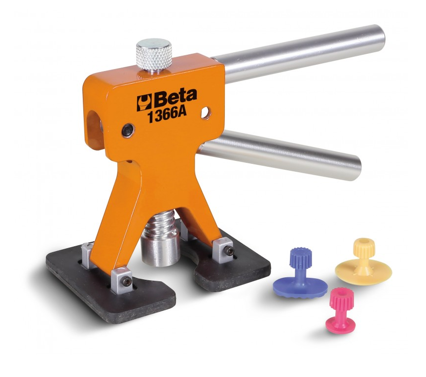

Pour le débosselage, j'utilise ces outils : https://fr.aliexpress.com/item/10050061 ... ry_from%3A

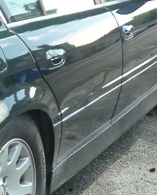

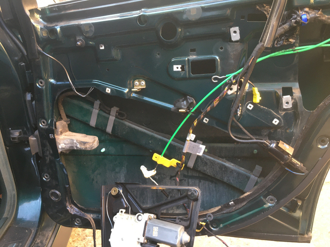

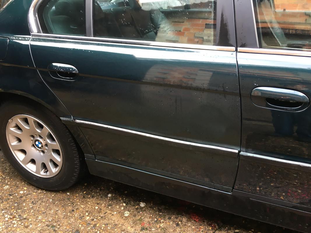

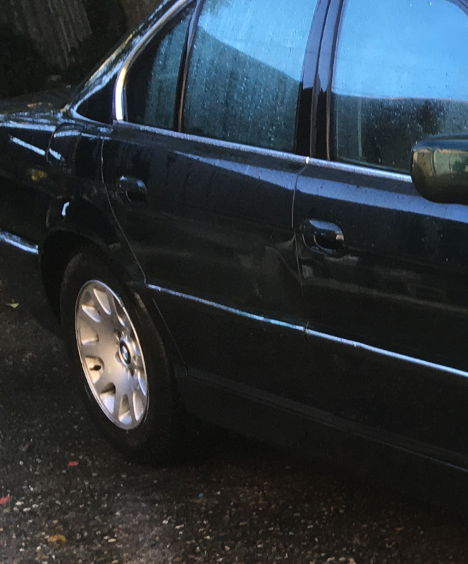

Par exemple, j'ai réussi à débosseler partiellement la porte arrière de ma E38, que j'avais enfoncée en passant trop près du mur en rentrant chez moi, en la tirant (seul...) en remorque :
Les dégâts :
Une fois dégarnie, la porte a un renfort intérieur qui rend le débosselage classique pratiquement impossible :
La porte après redressement (partiel) avec les outils de débosselage que j'ai cités. Je pense, à la réflexion, que je pourrais faire encore un peu mieux...
ça ne fait pas de miracle (et je ne suis aucunement carrossier) mais ce n'est pas pire après qu'avant ;)

Outils kit Débosselage Carrosserie et Débosselage sans peinture, Kit réparation Doutils de réparation de Bosselures pour Carrosserie, avec pistolet à colle,Outil de Barre en T, Tampon à Onglet Adhésif https://amzn.eu/d/aW8N5Il
Ou ceci mais est ce que le marteau a inertie est assez puissant?
Jolis résultats @JPA_47 c'est tout de même probant.
Messages : 1754
Re: Renaissance 2cv6 1978
J'allais écrire, Eric, au sujet du marteau à inertie : "ça dépend" ;)
Il faut bien comprendre que ce système n'adhère à la tôle que par collage, donc il ne peut pas être aussi efficace que les "tire-clous" utilisés par les carrossiers...
Si le marteau tire très fort, le collage ne tiendra pas...
On peut aussi chauffer légèrement la tôle en tirant, mais je ne suis pas sûr que la colle apprécie...
Il y aussi cet outil, qui fonctionne à l'air comprimé :
https://www.amazon.fr/Kit-doutils-d%C3% ... merReviews
Il semble efficace, car la ventouse tient par aspiration...
Bonne soirée à tous

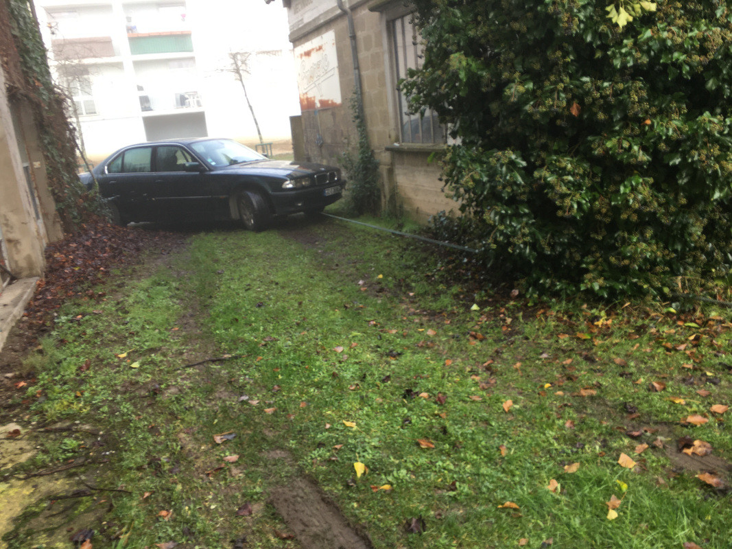

Oui, c'est une BMW de 1999, V8... qui, comme le dit @celeste , est une sorte de char d'assaut, car elle est effectivement blindée, ce qui étonne toujours mon contrôleur au CT, qui me raille à chaque visite...
Je l'ai achetée parce qu'un noctambule accéléré et alcoolisé, a détruit ma 535i avec laquelle je pensais terminer ma carrière d'automobiliste...
J'aimais bien ce modèle, mais je n'en ai pas retrouvé d'autre, sauf à des prix astronomiques, ou plus rouillées que l'était ma 2CV...
Je suis tombé sur une annonce de cette E38 venant du sud de l'Espagne, avec moins de 130 000 km, très saine. Je voulais acheter un produit de haute qualité, mais sans vendre un rein pour la payer...
Bon, depuis quatre ans que je l'ai, j'ai beaucoup appris aussi sur les "modernes" (valise de diagnostic, électronique parfois défaillante, fuites d'huile à répétition... aucun entretien n'avait été fait dessus durant toute sa vie...)
L'acquisition en suivant de ma 2CV a été une sorte de "retour aux sources" vers la simplicité, le contraire de la E38...

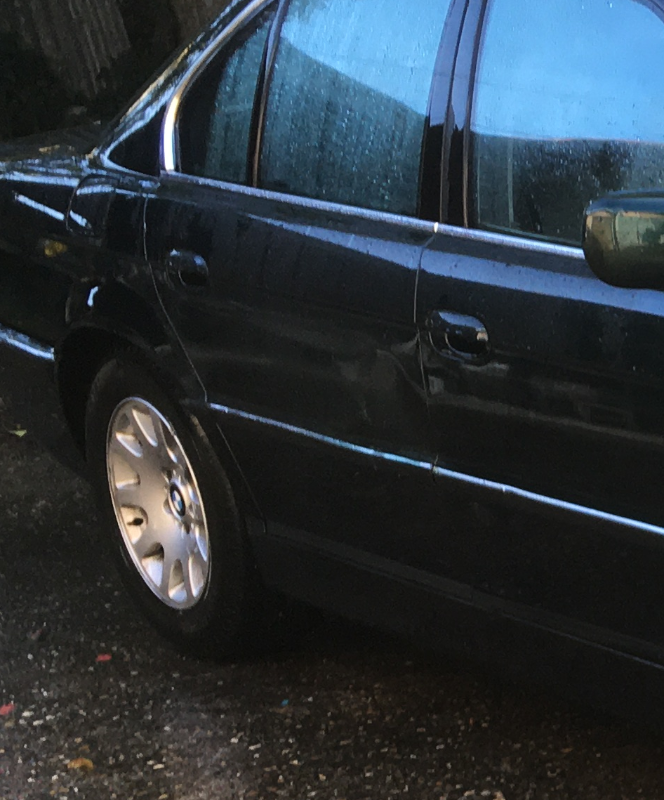

Je suis allé faire une photo de l'état actuel du "débosselage", loin d'être parfait, vous m'avez donné l'envie d'y revenir..
@cirev13 : je pense, Eric, que le "talon d'Achille" de ce système de débosselage ("sans peinture", en effet ;-), c'est la colle : pas assez puissante, elle ne sert à rien... Trop puissante, on ne peut plus l'enlever...
Il y avait une sorte de dissolvant fourni avec le kit...

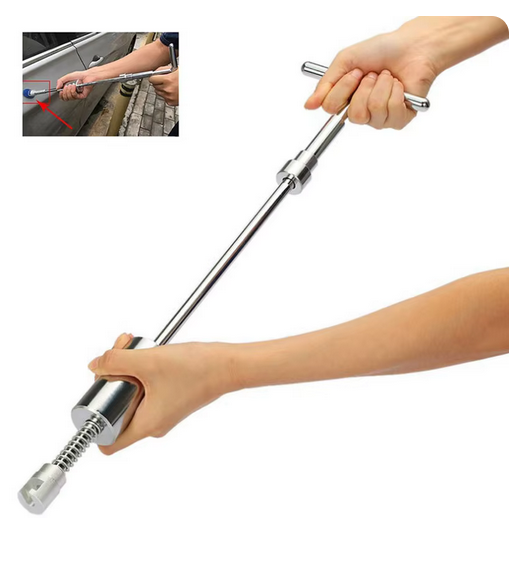

Le marteau à inertie peut aussi être utile, et on n'est pas obligé de frapper comme un sourd ;)
Capture d’écran du 2024-10-09 11-50-09.png (184.62 Kio) Vu 5332 fois
Cela semble idéal pour les impacts de grêle..

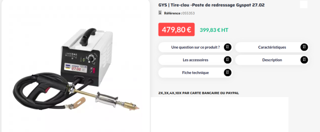

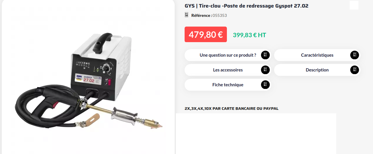

Bonjour, les carrossiers, utilise un "tire clou", ;)
Messages : 1754
Eh oui, @CHARLYSTONE , mais il faut souder... et donc, réparer ensuite la carrosserie..
Même si c'est un outil professionnel certainement beaucoup plus efficace !
