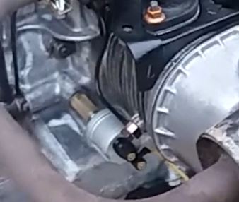

bob41 a écrit :Bonsoir
Attends !
Quelle est la dimension de cette rondelle ? 21 x 30 x 0,65 ?
Si c'est ça, il y en a une effectivement en bas du ressort de soupape d'admission, nommée "rondelle d'appui du ressort de soupape d'admission".
Coté échappement le montage est différent.
D'après le catalogue de pièces détachées. Sur ma voiture je ne me souviens plus... :shock:
Fredjojo a écrit :coté échappement le montage est différent pour laisser passer l'arrivée d'huile si la vue éclatée est ton année ( les années suivante le montage est le meme cote admission) .
Quelques nouvelles des travaux sur la boite de vitesse, mais avant d'oublier, je réponds à Bob et Fredjojo sur la rondelle au niveau de la soupape d'admission (présente uniquement côté gauche sur mon moteur). Elle mesure bien 21,37 mm intérieur et 30,43 extérieur, et 0,6mm d'épaisseur. C'est donc bien la rondelle dont on parle. Une question: comme il n'y en avait au démontage qu'une côté admission gauche, dois-je au remontage en mettre une à droite, ou alors c'est normal d'en avoir qu'une (un ajustement d'usine :???: ) et je laisse comme ça ??? :???:

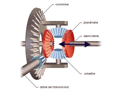

Bref, au niveau de la boite, le démontage s'est poursuivi. Dépose du cul de boite, nettoyage, microbillage et plans de joints refaits.
Puis dépose des tambours, flasques, cardans, ainsi que carter avant et différentiel. Il me reste les pignons, bien grippés !!! :shock:
D'ailleurs à propos du différentiel, j'ai un jeu (dans le sens de la flèche rouge sur la photo et sur le schéma) au niveau des planétaires (le jeu est identique des 2 côtés). C'est sûrement normal comme c'est des 2 côtés :pense: . Confirmez vous ??? :???:
